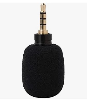

Dieses Mini-Mikro gibts z.B. bei Amazon für knappe 13 Euro, soll ich es damit versuchen?

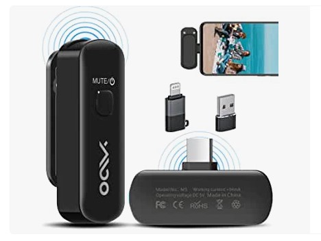

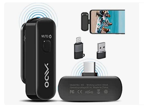

Oder vielleicht besser doch ein Lavalier-Mikrofon? (rechtes Bild)
