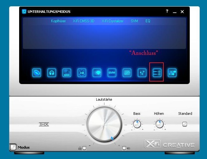

FlexiJack Modus auf Mikro stellen. Guck mal im Unterhaltungsmodus, dort findest du die Einstellung.

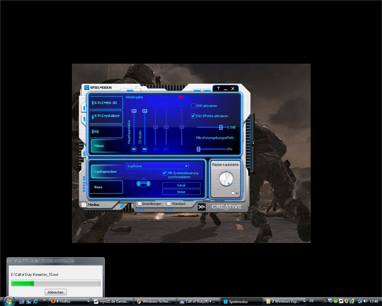

Ich habe fast genau das selbe Problem ich kann einfach die Mikro-lautstärke nich anwählen...
Jemand ne Idde ?
PS: die Flexi-jack einstellung finde ich auch nicht!

Hab mal ein Bild gemacht. Dort findet ihr die Einstellung.

Zu allererst solltet ihr feststellen ob bei euch bei den Soundeinstellungen seitens Windows das Mikrofon überhaupt aktiviert wurde / zur Auswahl seht. Sollte es noch nicht angezeigt werden, dann einfach unter dem Punkt Optionen -> Eigenschaften hinzuschalten.
Dann sollte auch in der Spielkonsole eurer Treibereinstellungen beim Mixer die Mikrofonlautstärke angezeigt werden. Bei mir ist es der Fall, dass ich nur dort die Empfindlichkeit des Mikrofons einstellen kann. Änderungen über die Windows Wiedergabe-Steuerung haben bei mir nur einen Einfluss darauf, wie stark ich mich selbst über das Mikrofon sprechen höre.
Sollte der Punkt im Soundtreiber mit dem Mikrofon wie auf dem Screenshot von Johannes7894561 nicht auftauchen, solltet ihr versuchen die Ausgabe des Sounds von Kopfhörer auf 2.1 Stellen. Andernfalls würde vielleicht eine Neuinstallation oder Aktualisierung der Treiber helfen.
