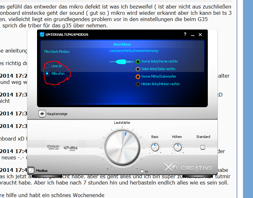

Mein Problem zu dieser Soundkarte ist das ich damit das mikro meiner Roccat Kave 5.1. nicht betreiben kann. Alles was ich mache führt zu nichts.
Folgendes wurde schon eingestellt:
- FlexiJack auf Mikrofon
- Sämtliche parameter im Mixer auf maximum die mit dem Micro zu tun haben
- Mikrofonumgebungseffekte 0%
- Lautsärke + 12 dB

Im SB Treiber, das Register neben Flexijack, "Mikrofoneffekte", da unten den Regler richtig gestellt und "mute" ist auch nicht angekreuzt?
In den Windows Soundeinstellungen, neben der Uhr das Lautsprechericon rechtsklicken - Aufnahmegeräte, Register Aufnahme, ist da auch das Mikrofon als Standardgerät drin und aktiviert? Achtung: es gibt 2! Mikrofon und Mikron FP. Das Erste ist das Richtige.

ich weiß gerade nicht was du meinst darunter ist zwar ein stumm schalter aber dann ist auch der sound weg wenn ich da was drin hätte
ok gefunden was du meinst nei das kleine symbol ist nicht gekreuzt xD daran liegt es also auch nicht
