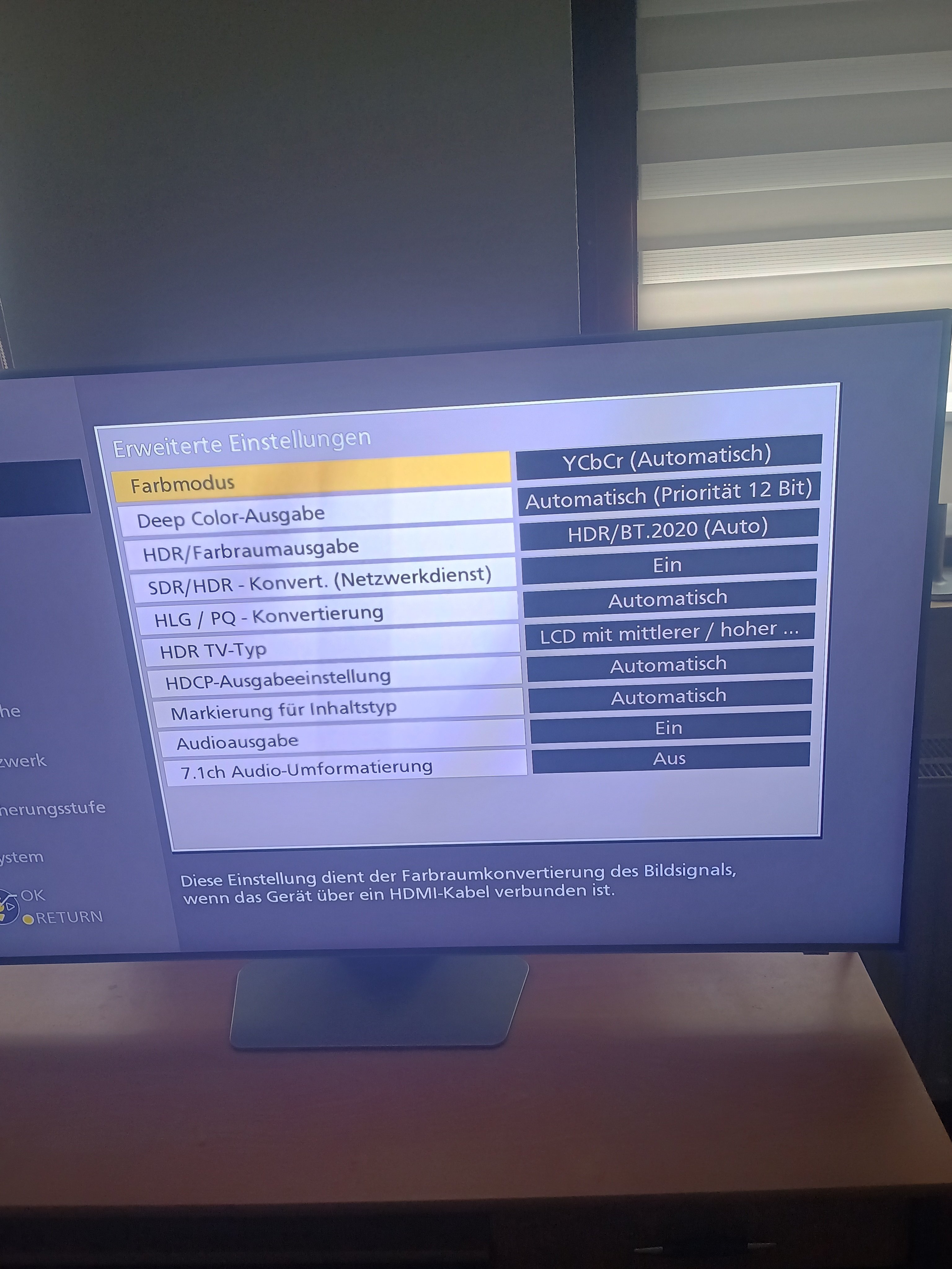

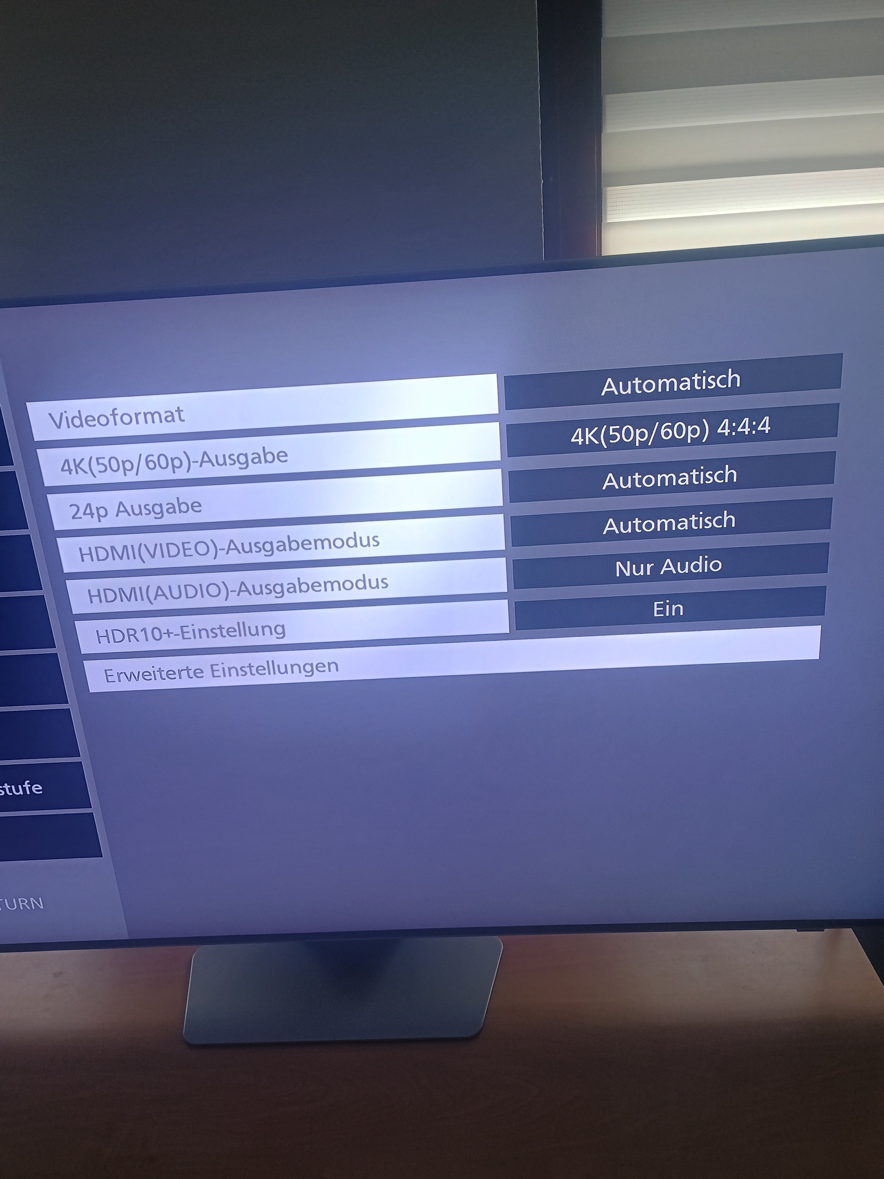

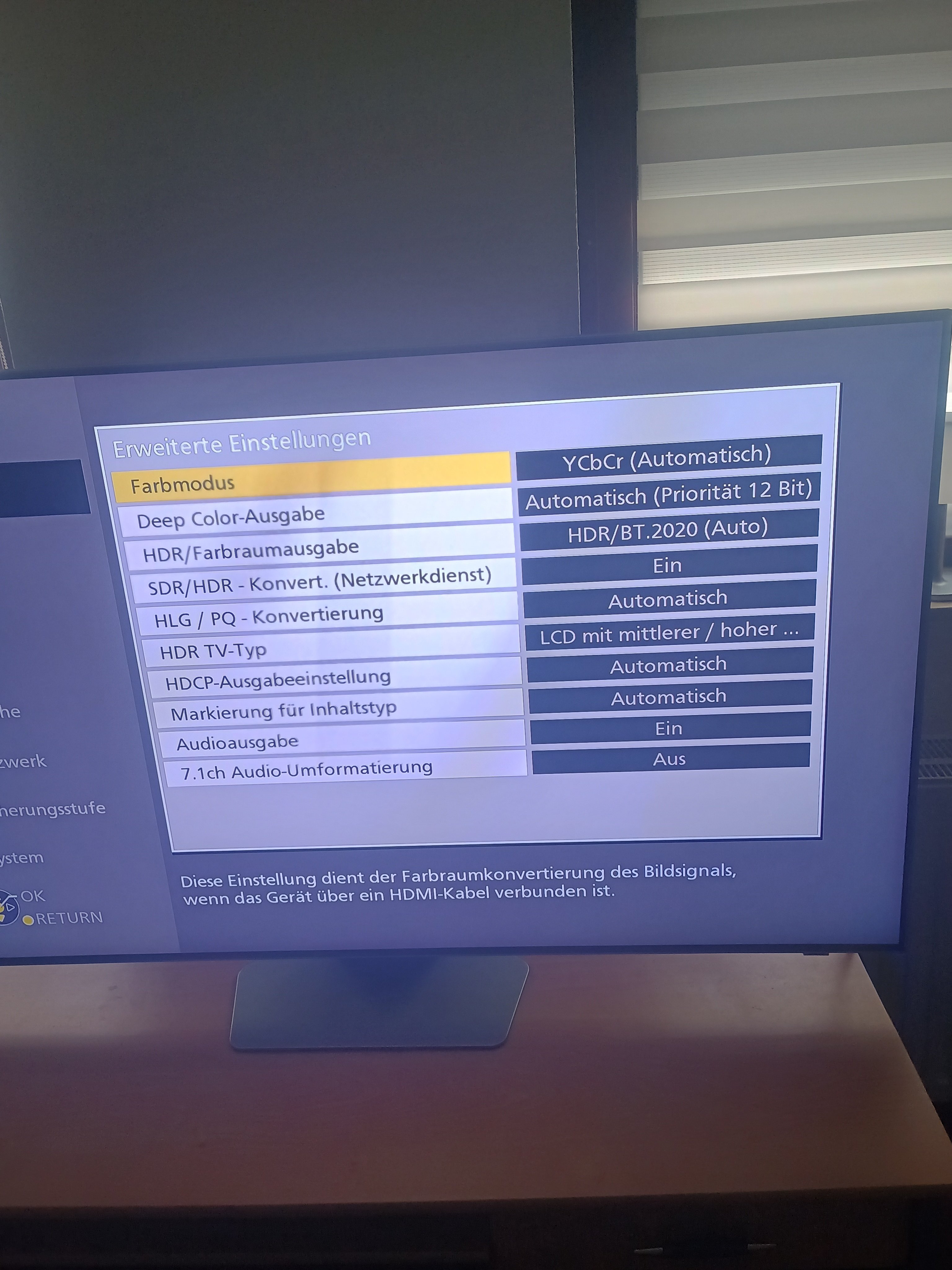

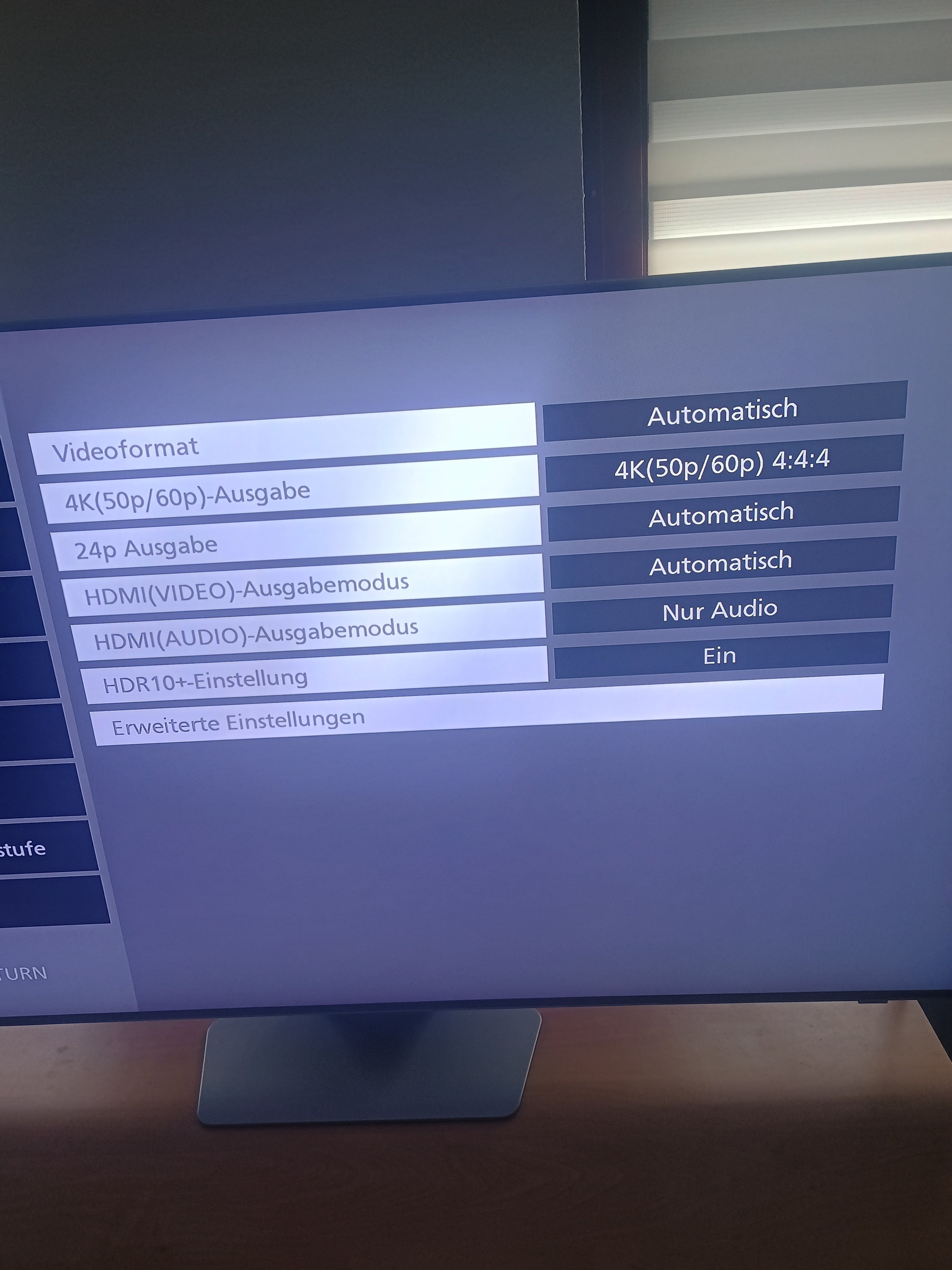

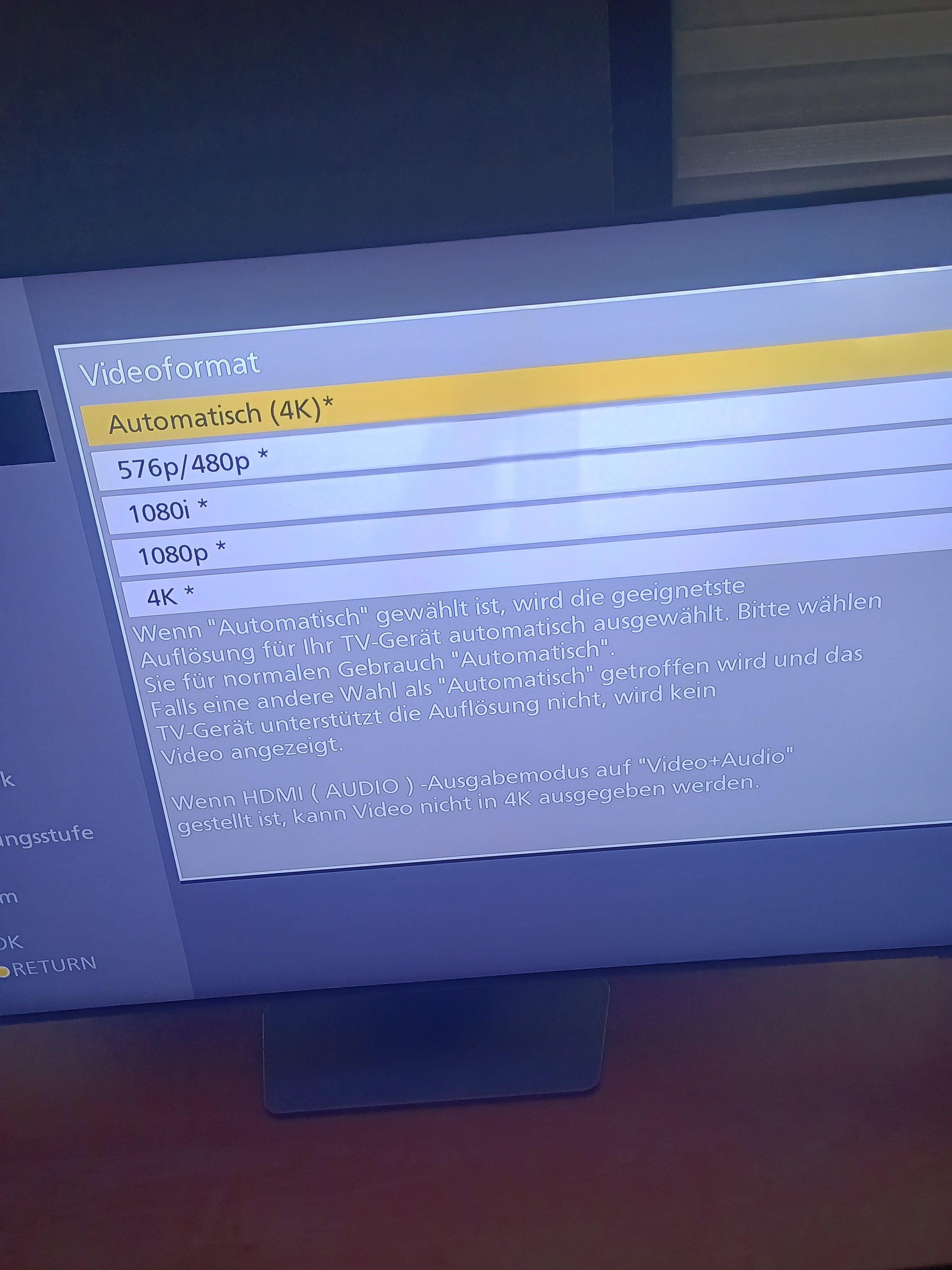

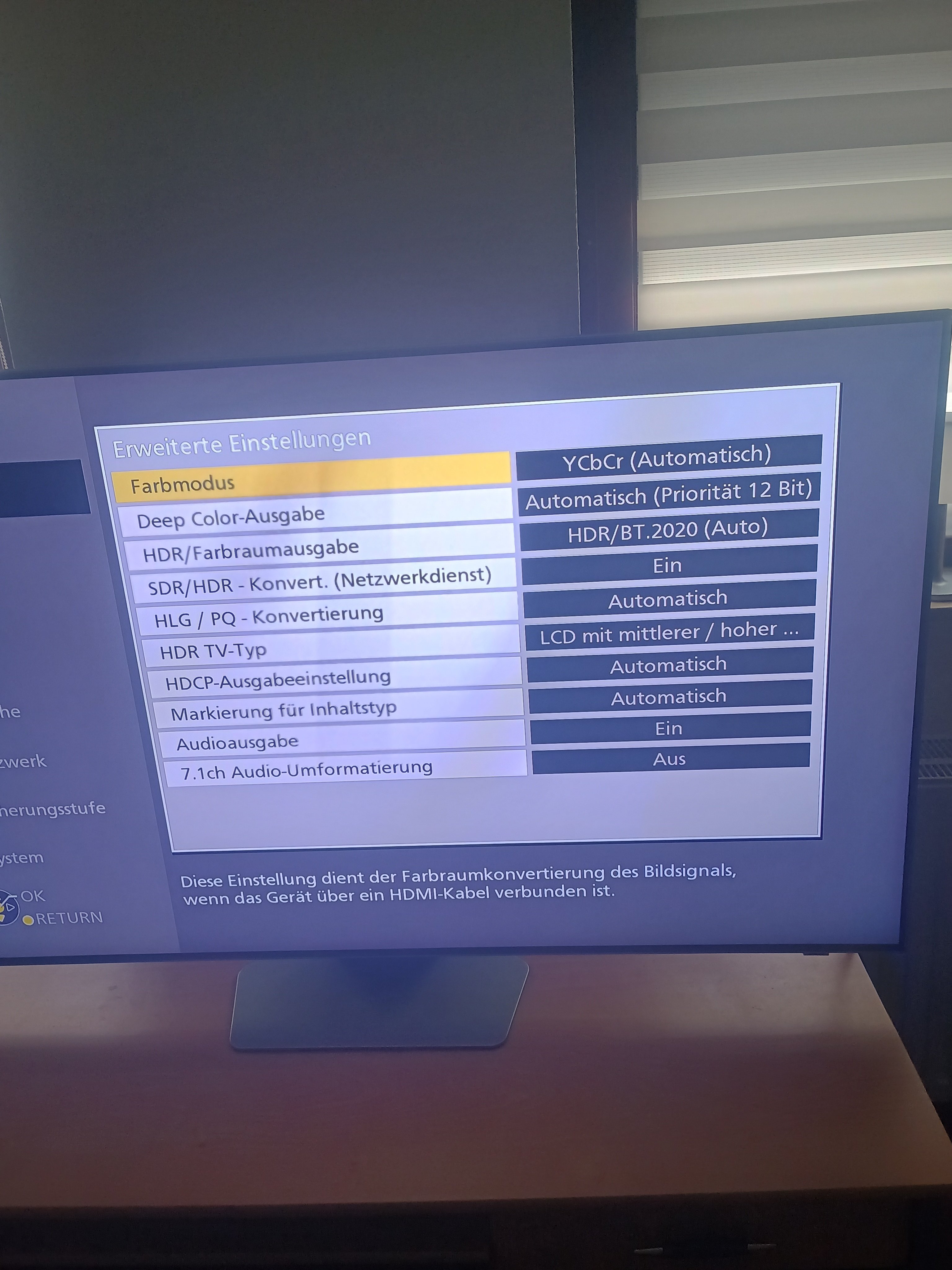

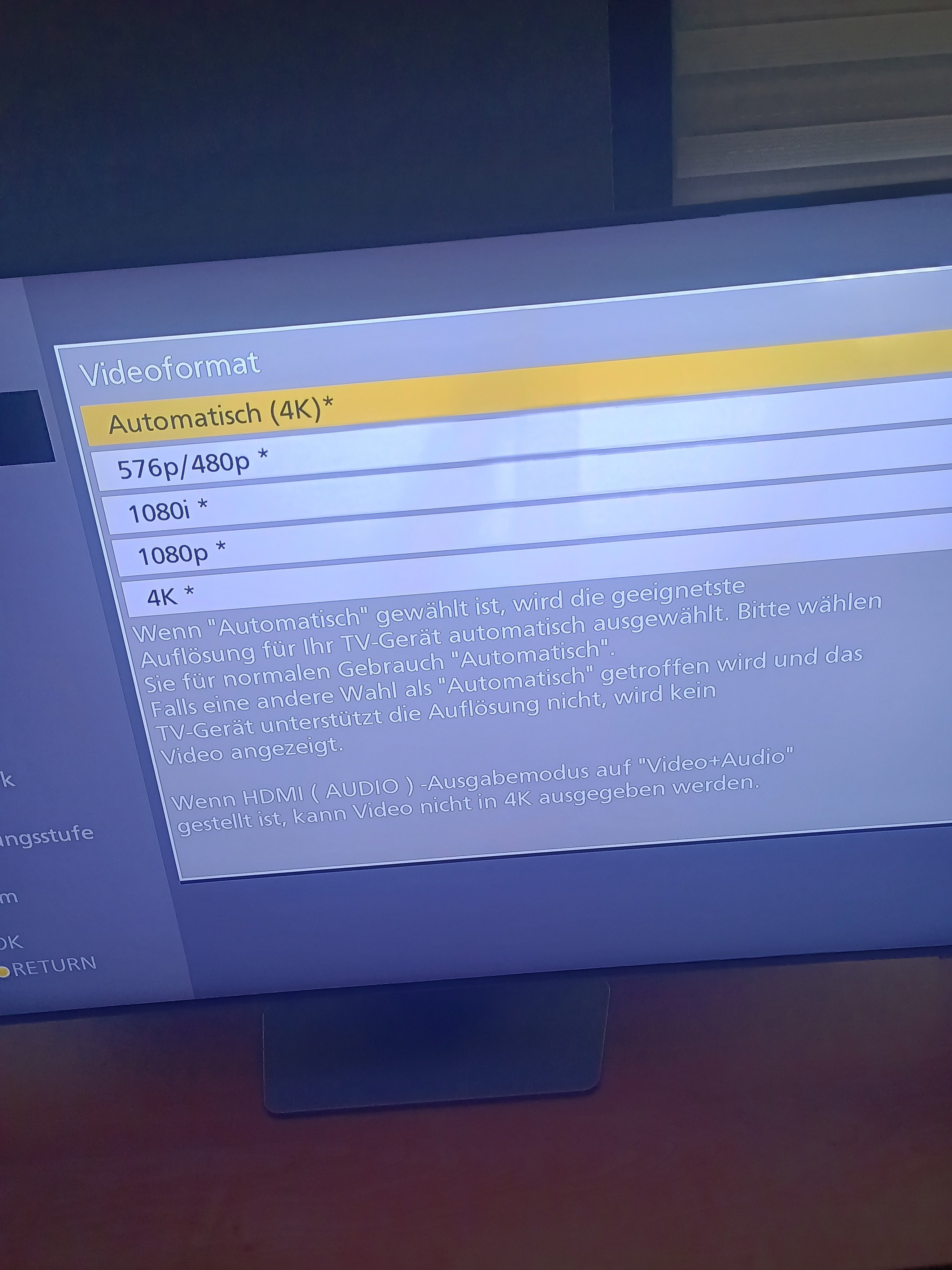

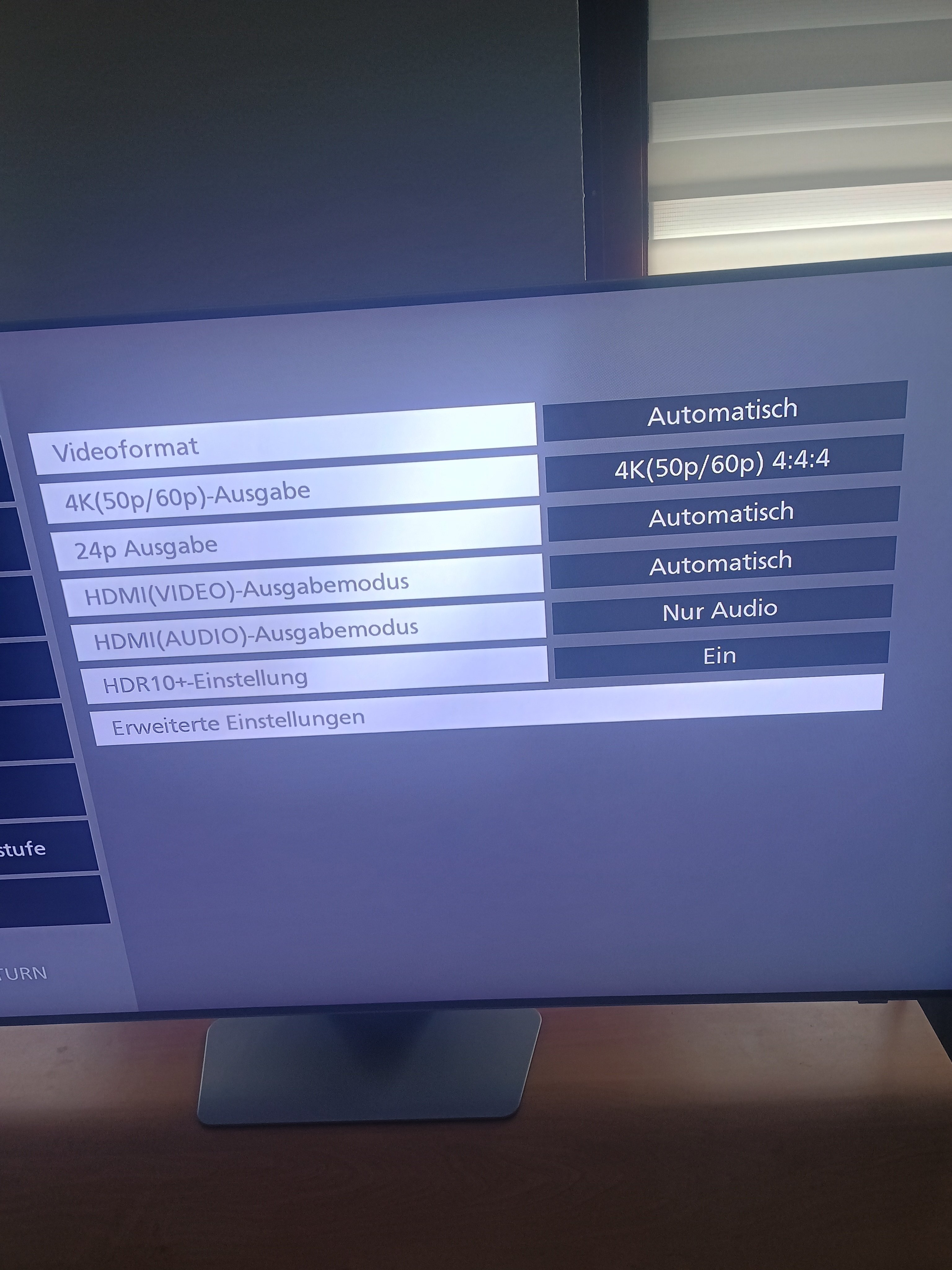

Ich hänge hier mal ein paar Bilder an, damit man sich das anschauen kann.
Mein Fernseher ist ein Samsung QN85C. Die Bildschärfe-Einstellung steht bei mir auf „Auto“. Ich weiß, dass man das eigentlich ausschalten soll, weil das oft zu Problemen führt. Allerdings wirkt das Bild für mich dann sehr ruckelig, wenn ich die Bildschärfe ausmache. Auf „Auto“ finde ich es deutlich flüssiger.
Ich denke, dass die Bildschärfe-Einstellung das Gleiche ist wie „Motion Smoothing“. Vielleicht hängt das Problem ja auch damit zusammen. Ich werde das heute Abend mal ausprobieren.
Außerdem habe ich nur die Einstellungen, die auf den Bildern zu sehen sind. Direkte Einstellungen am Upscaler kann ich nicht vornehmen.
Mit dem Source-Direct-Modus meinst du das ich, ich die Auflösung direkt forciere, also bei normalen Blu-rays auf 1080p stelle. Das habe ich gemacht und da tritt das Problem eben nicht mehr auf. Ist halt bloß blöd, dass man das immer manuell machen muss.
