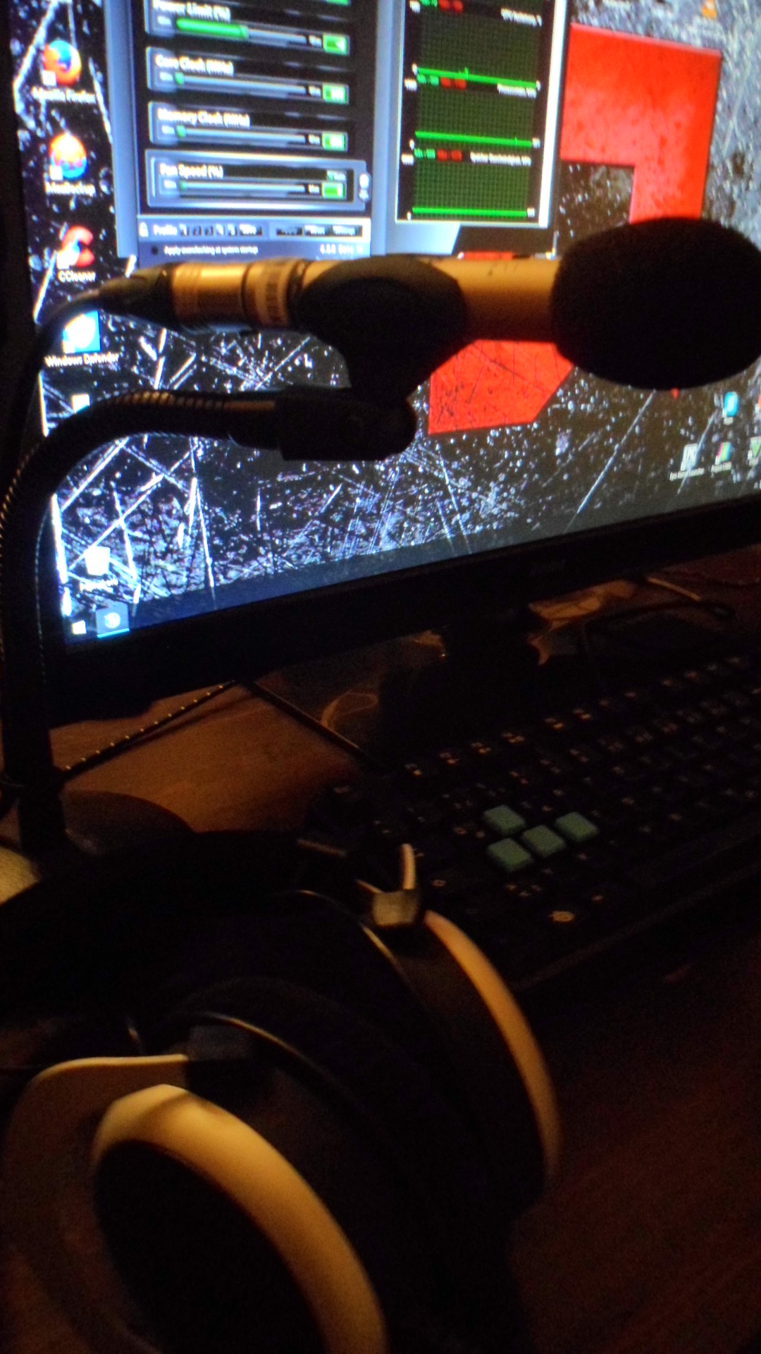

Die einzig wirklich überzeugende Alternative scheint ein USB Mikrofon (z.B. von Rode) zu sein, wofür man dann aber wieder ein Schwenkarm braucht usw. Das wirkt irgendwie alles nicht so pragmatisch. Die ganze Zeit so ein Ding vor der Nase hängen zu haben, stelle ich mir beim Zocken extrem nervig vor.
Kann man auch neben den Monitor stellen,dann hat man auch nix vor der Nase.
Habe sowas ähnliches siehe Anhang.
Bei einem halbwegs vernünftigem Mikro sollte noch genug ankommen.

Nur damit nimmst vermutlich auch alle anderen Geräusche im Raum auf. Bei Push to Talk hält sich das vllt. in Grenzen. Da bin ich sowieso dran gewöhnt. Vermute bei Voice Activation funktioniert das absolut nicht. Habe es aber auch noch nie ausprobiert, weil die Anschaffungskosten erstmal relativ hoch sind. Da gibt es so eine innere Schwelle, dass ich nur bedingt bereit bin für Teamspeak Kommunikation mal ebend 100-150€ auf den Tisch zu legen. Qualität ist dann aber wahrscheinlich überragend.
Ja,ich benutze immer Push to Talk.
(Voice Activation funktioniert auch wenn es vernünftig eingestellt ist)
Man gewöhnt sich schnell an das drücken einer Taste und nervt die anderen nicht.
Im Zimmer wo die Kiste steht ist es sehr ruhig.Auch keine nervende Strasse.
Ja...die Qualität ist natürlich sehr gut bei so einer Lösung.

@CSO
Ich benutze nie Push to Talk, sondern immer Voice Activation.
Bei deinem Setup würde man wahrscheinlich jeden meiner Tastaturanschläge deutlich hören.
Habs mal kurz mit TS3 probiert.
Meine Tastatur ist auch nicht gerade leise.
Richtig eingestellt funktioniert hier auch die Voice Activation (nur Stimme kommt durch) ohne das man die Tastenanschläge hört.
Wenn du nur Voice Activation nutzt, dann würde ich dir tendenziell eher zu einem Mic raten, das direkt vor dem Mund platziert wird.
Hatte lange Zeit ein AT2020 USB-Mikro von Audio Technica im Einsatz. Wenn sich zwischen Mund und Standmikro noch eine (mechanische) Tastatur befand, dann waren Nebengeräusche eigentlich kaum zu vermeiden. Es sei denn natürlich, man hat eine sehr laute Stimme und kann den Pegel dementsprechend sehr hoch drehen. Dann könnte es hinhauen. Meinerseits hat aber allein der Verkeher (Hauptstraße) stellenweise schon ausgereicht, um die Activation zu triggern.
