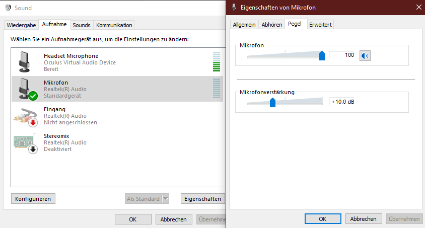

vor einigen Monaten habe ich eine Neuinstallation von Windows durchgeführt. Seitdem habe ich das Problem, dass ich sowohl in TS als auch in Discord immer sehr leise bin. Ich muss immer zuerst in die Windows-Einstellungen gehen, die Mikrofonverstärkung von +10 db auf +20 db und danach wieder auf +10 db zurückstellen, damit ich eine „normale“ Lautstärke habe. Meine Mikrofoneinstellungen siehe hier:
Mein Kumpel und ich haben das gleiche Setup. Mainboard (MSI MPG X570), Kopfhörer (Sony XM4) und Mikrofon sind identisch. Bei ihm tritt das Problem nicht auf. Bei mir wie oben schon beschrieben erst seit der Neuinstallation.

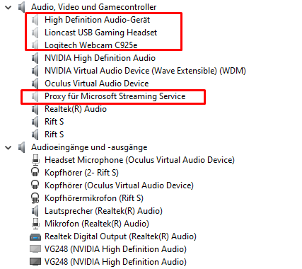

Es hat geklappt! Die Lautstärke ist jetzt wieder normal! Vielen Dank!!! Ich habe mal alle rot markierten Sachen runtergeworfen und daneben auch mal den Chipset-Treiber neu installiert:

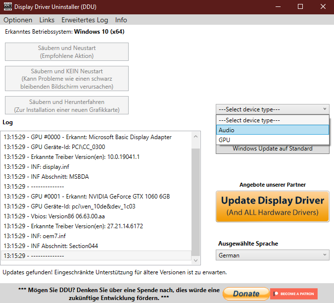

Zum Thema DDU: Display Driver Uninstaller ist ein Standalone-Tool, mit dem man Grafik- und Audiotreiber restlos entfernen kann. Ich verwende das immer wenn ich zwischen Grafikkarten wechsel (natürlich immer mit einem Backup davor). So sieht der Spaß aus:
(Oh und keine Sorge, die 1060 ist nur temporär drin :P )
