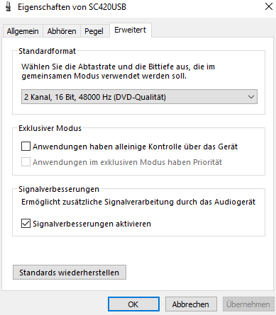

Folgende Einstellung hat leider auch nichts verbessert.
Aufgefallen ist es mir jetzt eben z.B. bei der Whatsapp Desktop App. Ich spreche eine Voicenachricht an jemanden und die erste hälfte der Nachricht hört sich super an und dann mitten in der Nachricht verstellt sich der Pegel und meine Stimme wird viel zu laut und übersteuert.
