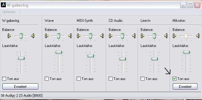

Im Windows das Mikro deaktivieren.

Hatte ich in diesem Thread einmal etwas genauer erklärt.
Das du ein eigenes Gerede in deinen Boxen hörst kannst du so verhindern, wie BAD es sagte. (Darauf achten, dass du in Widergabesteuerung und nicht Aufnahmesteuerung bist - wie gesagt, in dem Thread den ich gelinkt hatte ist der Unterschied erklärt!)
