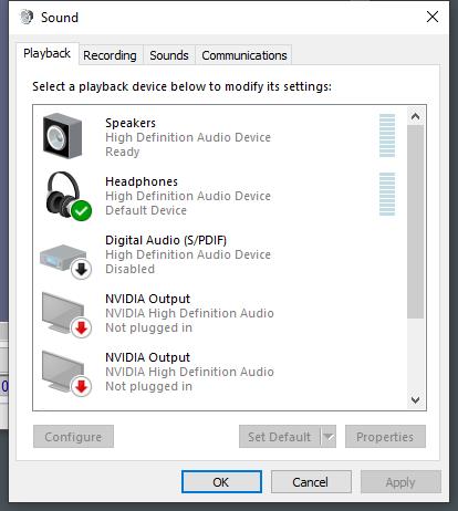

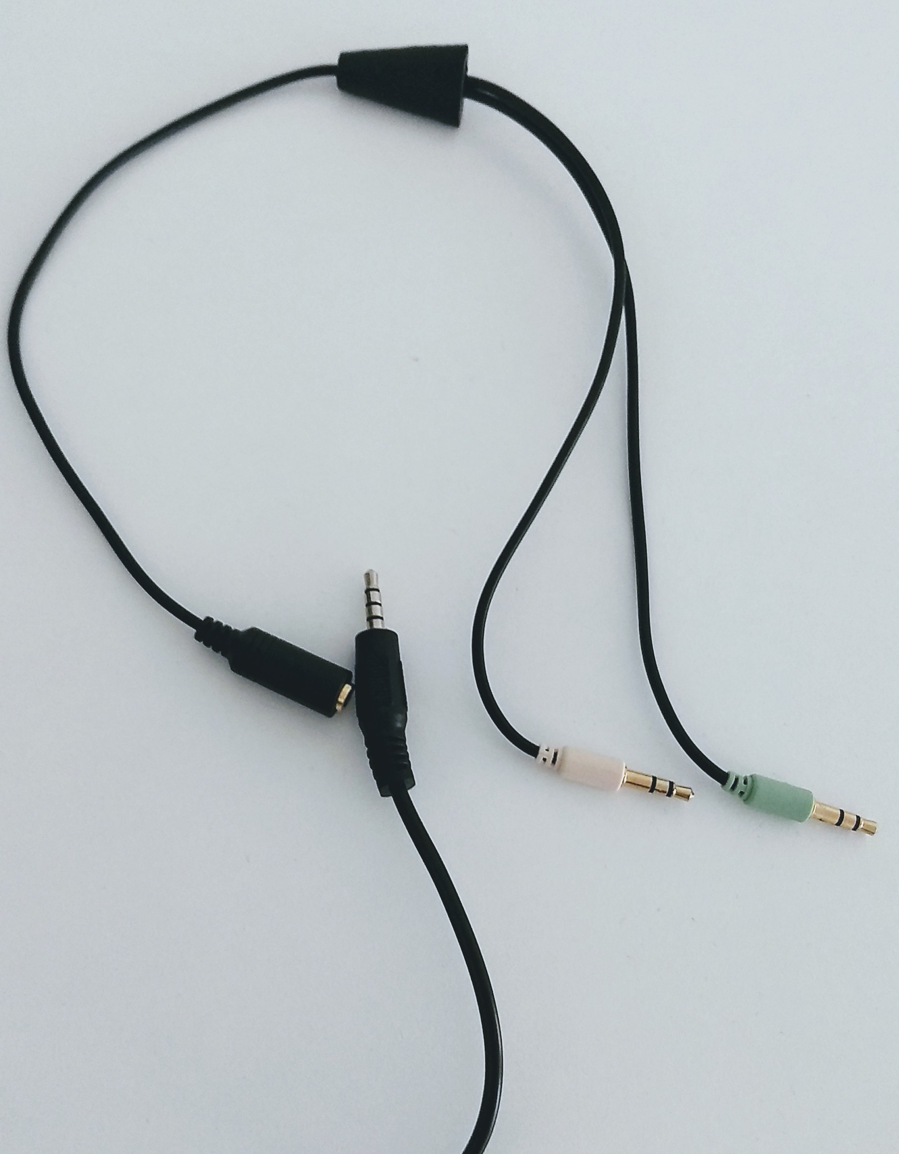

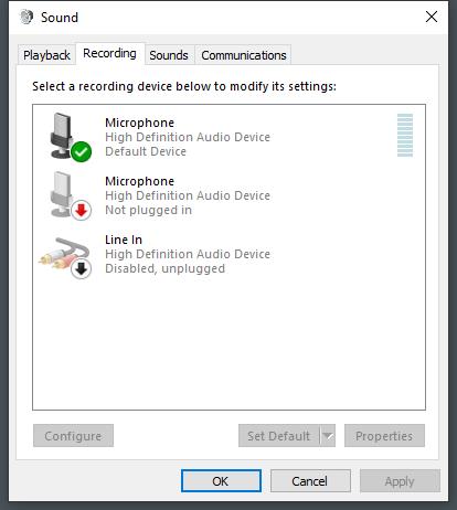

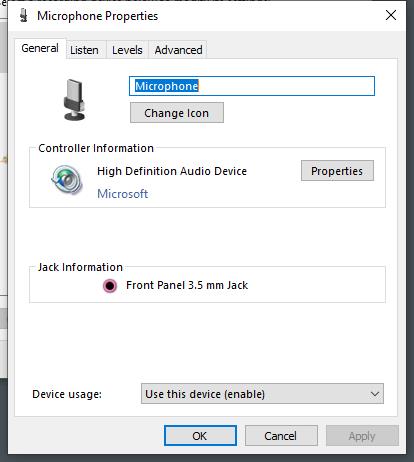

Im Anhang ein Foto von der Kabeln/Adapter und paar Screenshots von den Einstellungen.
Es muss entweder am Kabel oder am Headset liegen....

Ich nehme an, die beiden Monojacks (grün und weiss) sind am Mainboard eingesteckt!? Dort müsste grün auf grün. Falls das jetzt schon so ist, tausche mal die beiden Anschlüsse.
Mit dem Drei Pol Kabel bekomme ich am Smartphone keine Aufnahme hin.
Verwende ich vom Y Adapter den Monojack-Aufnahmeanschluss kann ich aufnehmen,
und mit dem Monojack-Widergabeanschluss das Aufgenommene abhören ...

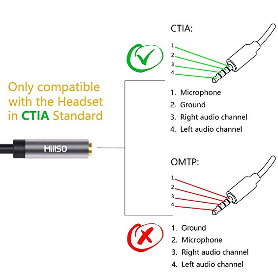

https://www.amazon.de/MillSO-Splitt...ofon+splitter&qid=1562153582&s=gateway&sr=8-6
da gibts 2 Standards sehe ich gerade, evtl. das falsche Y-Kabel? steht da vllt. was im Handbuch des Headsets?
Nur würde ich dann erwarten dass Stille aufgezeichnet wird und nicht der PC-Sound:confused_alt:
Cbusr schrieb:
Habe ich das falsche 3 Polige Kabel gekauft?
hast du davon noch eine Verpackung oder einen Link woraus hervorgehen könnte welchen Standard das nutzt?
Im Datenblatt steht kein Standart auch das explizite Googlensuchen dannach brachte keine passenden Einträge.
Im Lieferumfang dabei war nur ein drei Poliger 2,5 mm Anschluss der an das Headset geschlossen wird und der am Ende ein 3,5mm Zwei-Pol Audiojack Ausgang hat, darum hatte ich mir auch o.g. Variante mit 2x 3-Pol Audiojacket gekauft um auch das Mikrofon nutzen zu können.
Die Adapter in deinem Link wäre die falsche für mich, da das Mainboard kein 3Pol Anschluss bietet, ich habe dafür aber ja schon den Y-Splitter...
Ich müsste ggf. Kabel mit beiden Standarts kaufen (Ctia, Ompt) und testen, vorher natürlich das Headset umtauschen.
Der STecker tauscht nur die Standards, den müsstest du zusätzlich zum Y verwenden
Reaktionen: Cbusr
Aber ist eigentlich nur was zum testen, 2 Adapter hintereinander ist schon eher unschön...
Reaktionen: Cbusr
Naja dann vllt. eher Kabel mit beiden Standarts kaufen und das was nicht passt geht wieder zurück.
Ja, hatte beim Googlen auch nur Top Testergebnisse gesehen
jepp
