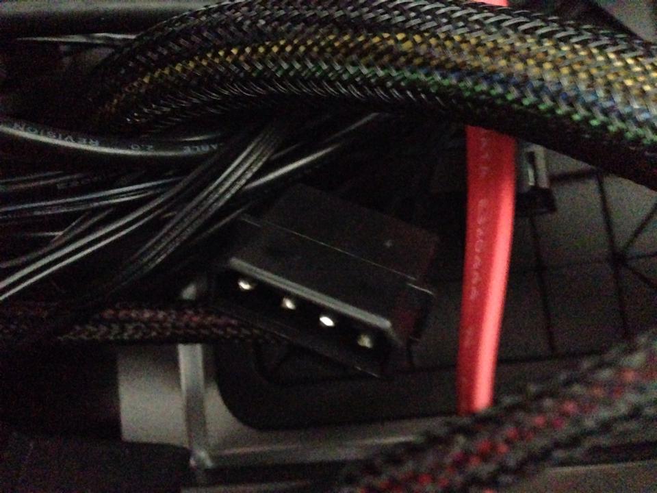

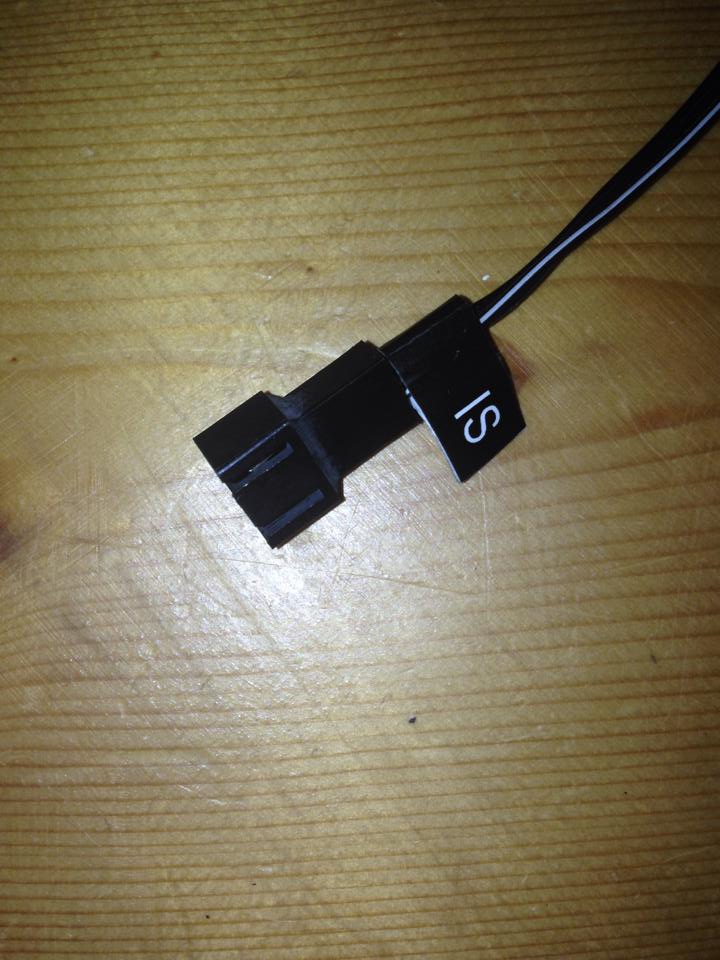

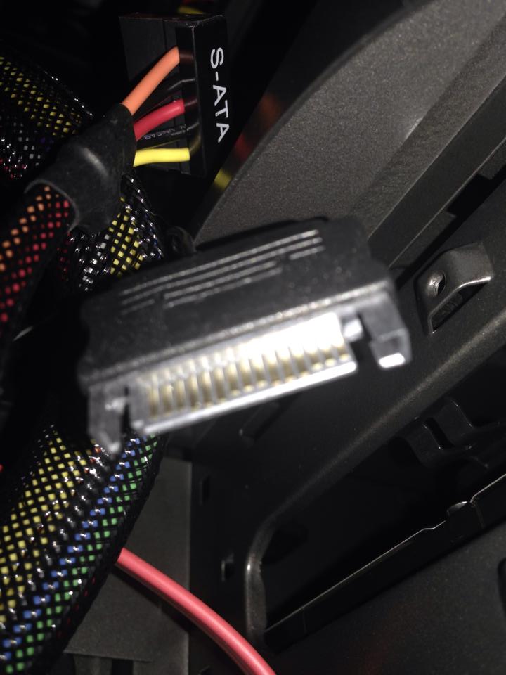

Wenn es keine Möglichkeit gibt die Kabel anzustecken, dann geht es eben nicht :freak:. Glaube ich aber nicht, was für Kabel sind das denn? Welchen Zweck haben sie? Sind sie beschriftet? Sonst mach mal nen scharfes Foto davon. Was hast du bereits anschliessen können?

von dem kleinen Stecker gibt es ganz viele die einfach im Gehäuse rumliegen.
von dem großen nur einen.

Was funktioniert denn nicht im Gehäuse? Gehen die Lüfter, die Steuerung? Geht das Frontpanel komplett?
In der Anleitung des Gehäuses steht zwar das ich die anschließen soll
Steht da nicht was es für Anschlüsse gibt?

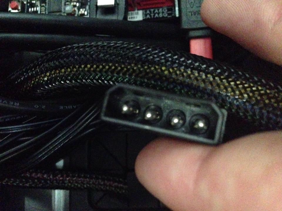

Nein, das Frontpannel funktioniert noch nicht. Von dort aus kann man aber auch die Gehäuselüfter steuern, weshalb ich nicht glaube das man die Anschlüsse auf dem Mainboard anbringen muss. Ich habe einen männlichen Stecker gefunden der von dem Lüfter in der Seite abgeht. Ich gehe also davon aus, dass die kleinen weiblichen Anschlüsse nur dazu dienen die Lüfter mit der Steuerung zu verbinden und diese von dort aus mit Strom versorgt werden.
http://www.nzxt.com/uploads/downloads/manuals/manual_phantom_820_multi.pdf
Guck dir mal von dem Link die 8. Seite an. Die gezeigten Anschlüsse sind aber nicht vorhanden.

Ja das ist das Mainboard.
Nur sind passen die Anschlüsse für den "Lüfteranschluss" weder aufs Mainboard noch ans Netzteil.
Das gleiche gilt für den elektronischen Anschluss.
Brauche ich also nur einen Adapter oder übersehe ich da gerade etwas?
