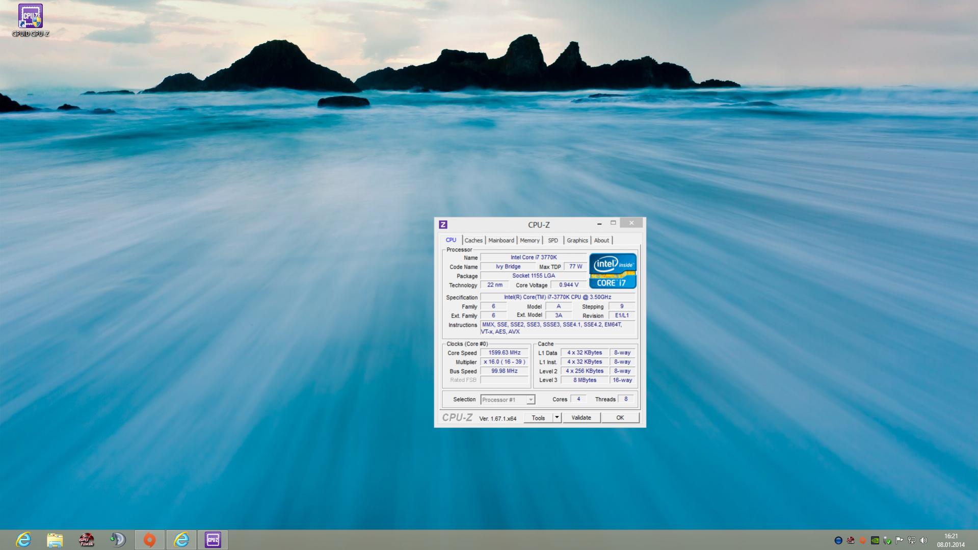

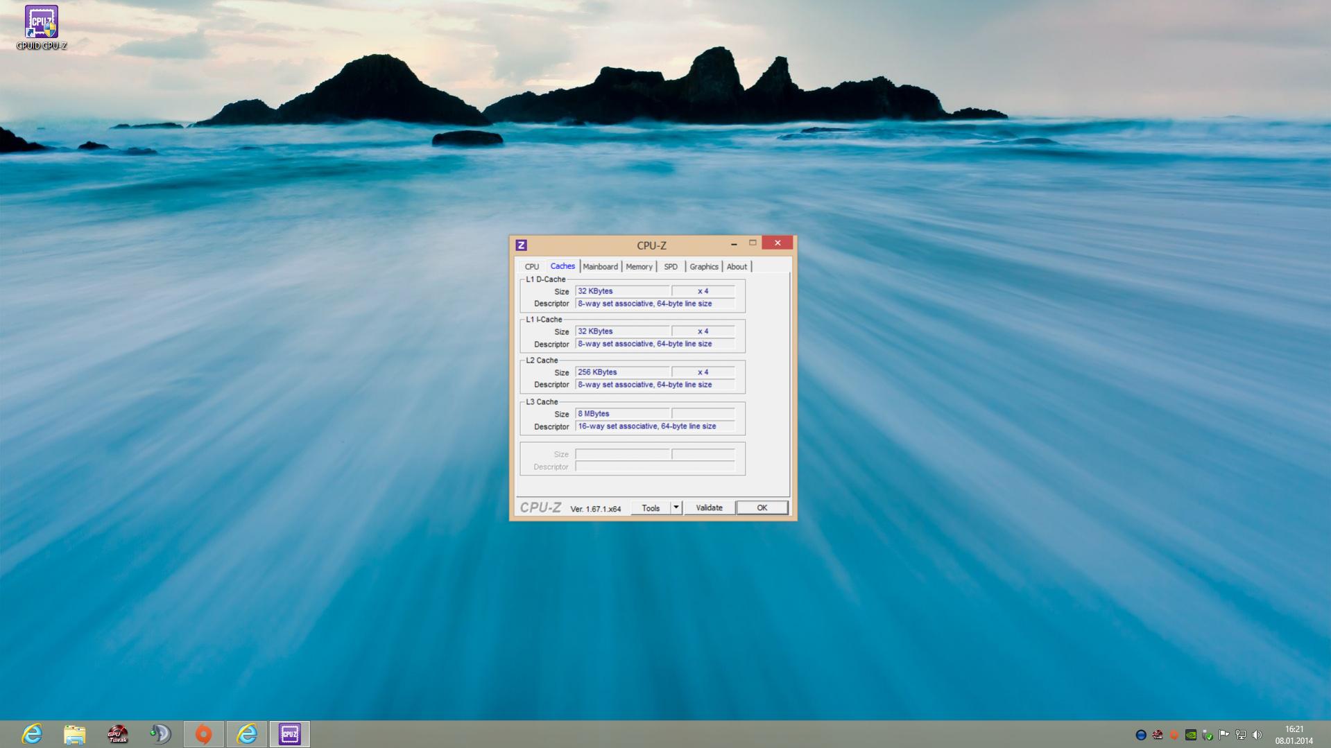

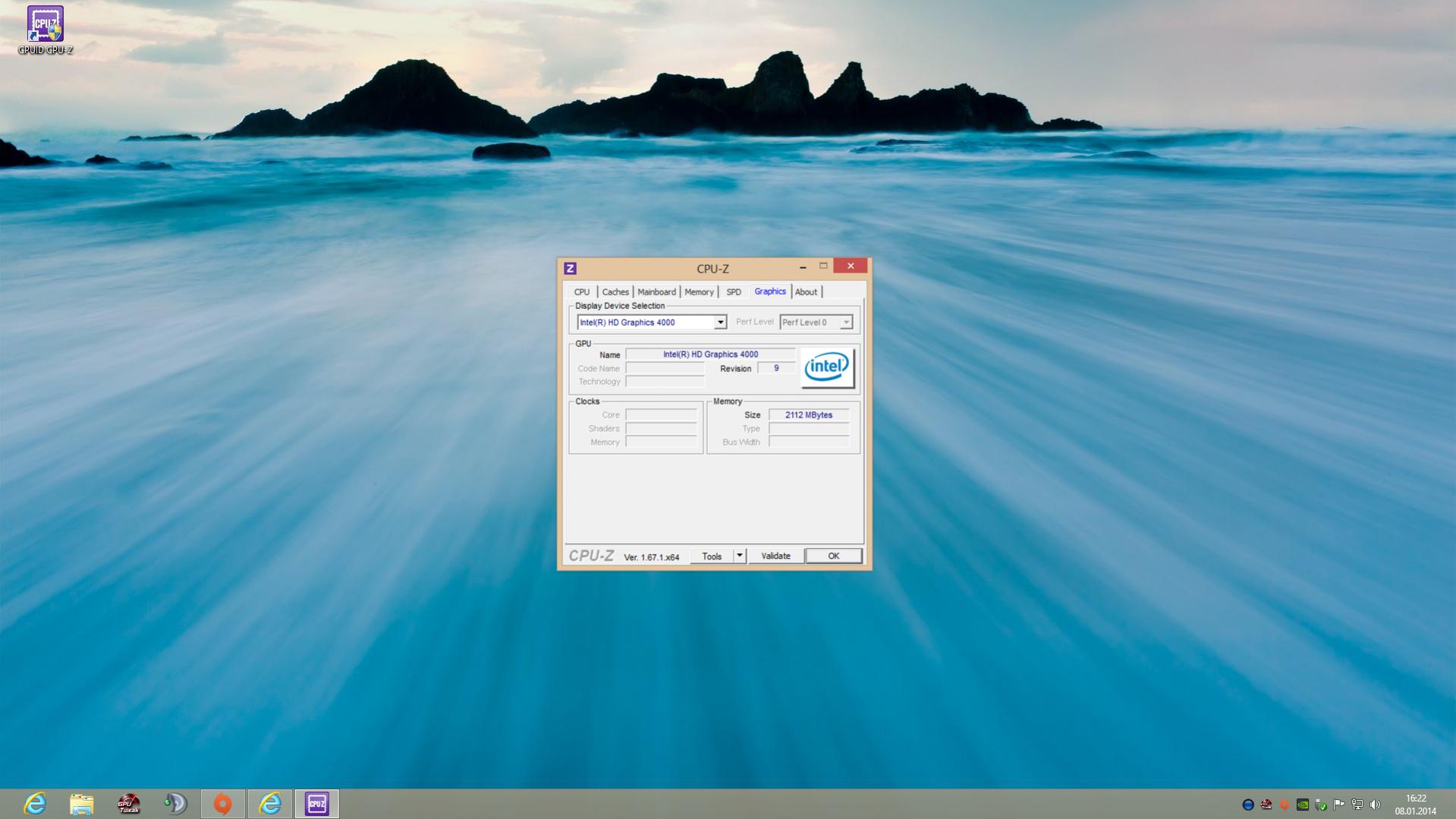

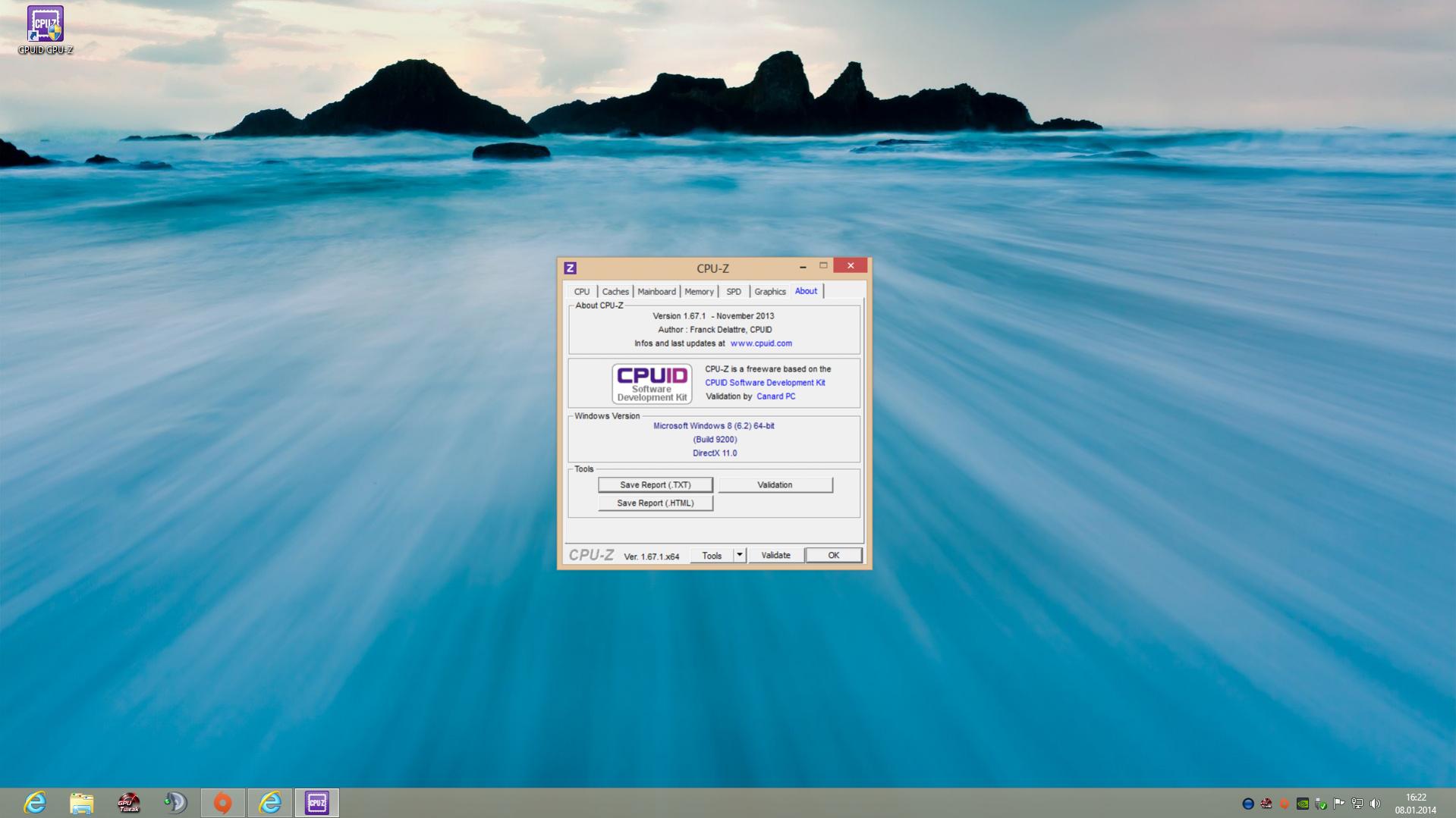

Ich hoffe man kanns erkennen

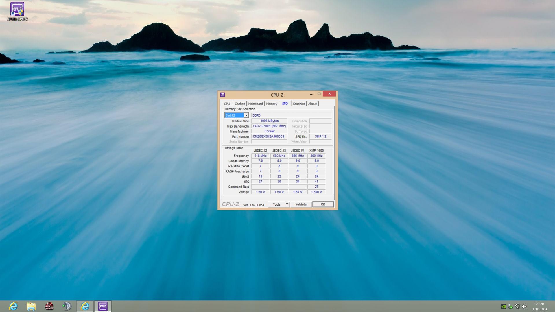

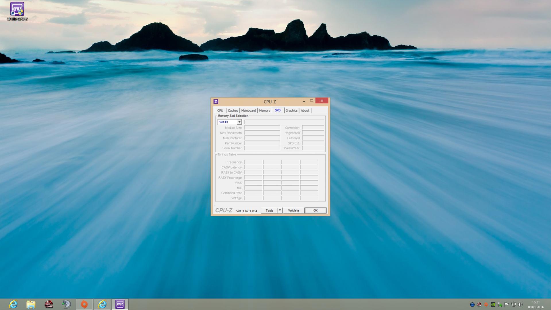

Hier noch die zwei ram slots
tja, eigentlich nix zu finden, könntest höchstens den RAM mit nem X.M.P. Speicherprofil für DDR3-1600 Mhz übertakten, was vllt nich ungefährlich für den RAM sein könnte...
Aber laut Hersteller isses aber 1600er RAM ?
