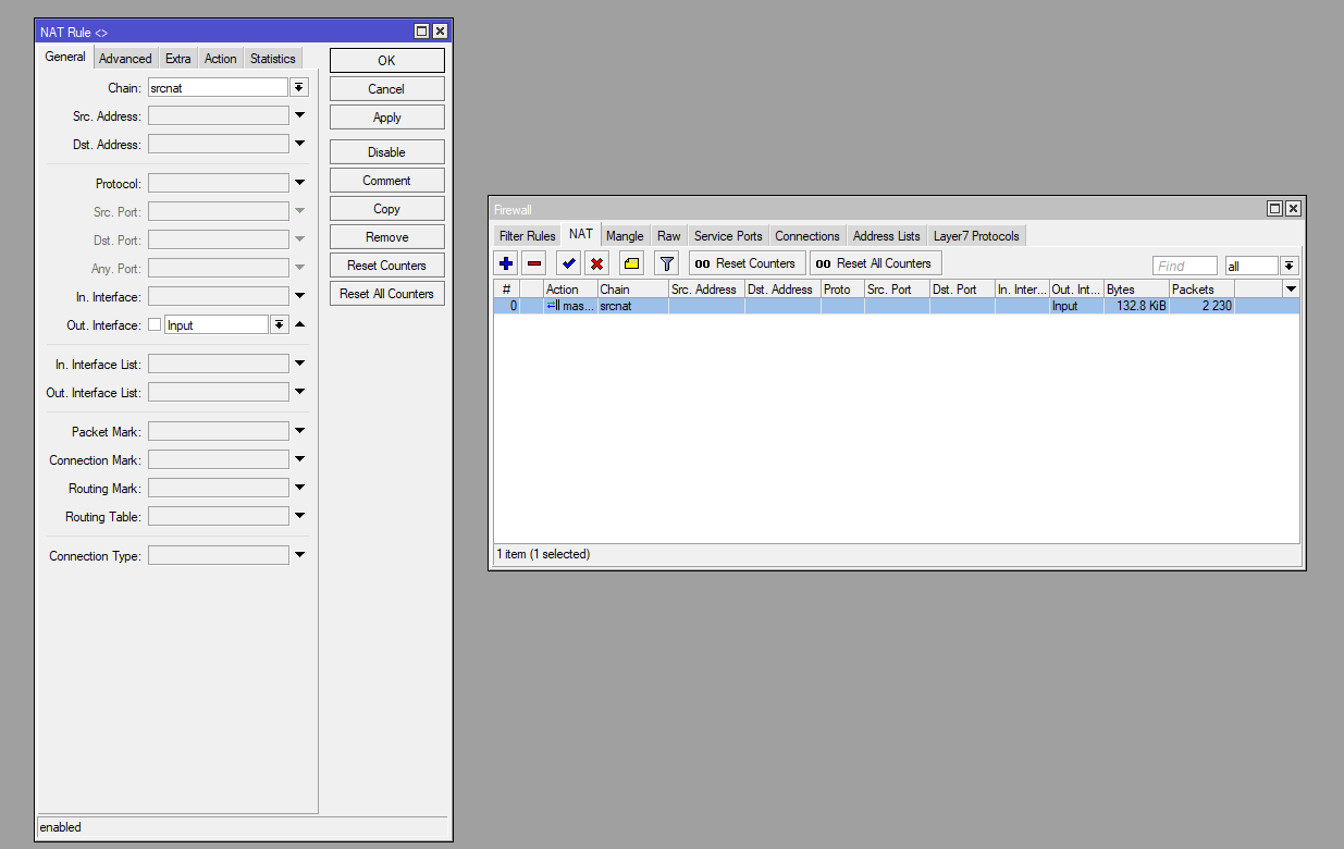

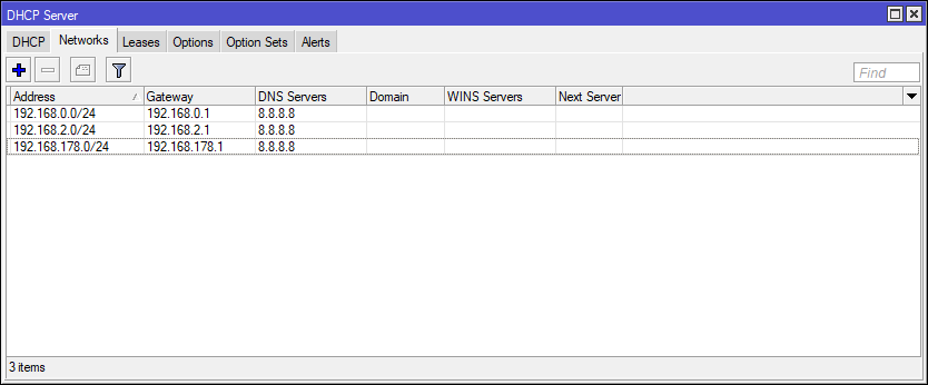

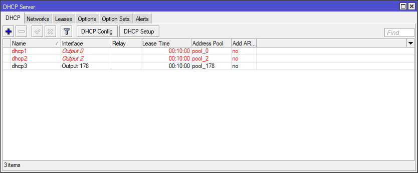

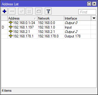

Anbei noch ein paar Screenshots von der aktuellen Konfiguration:
