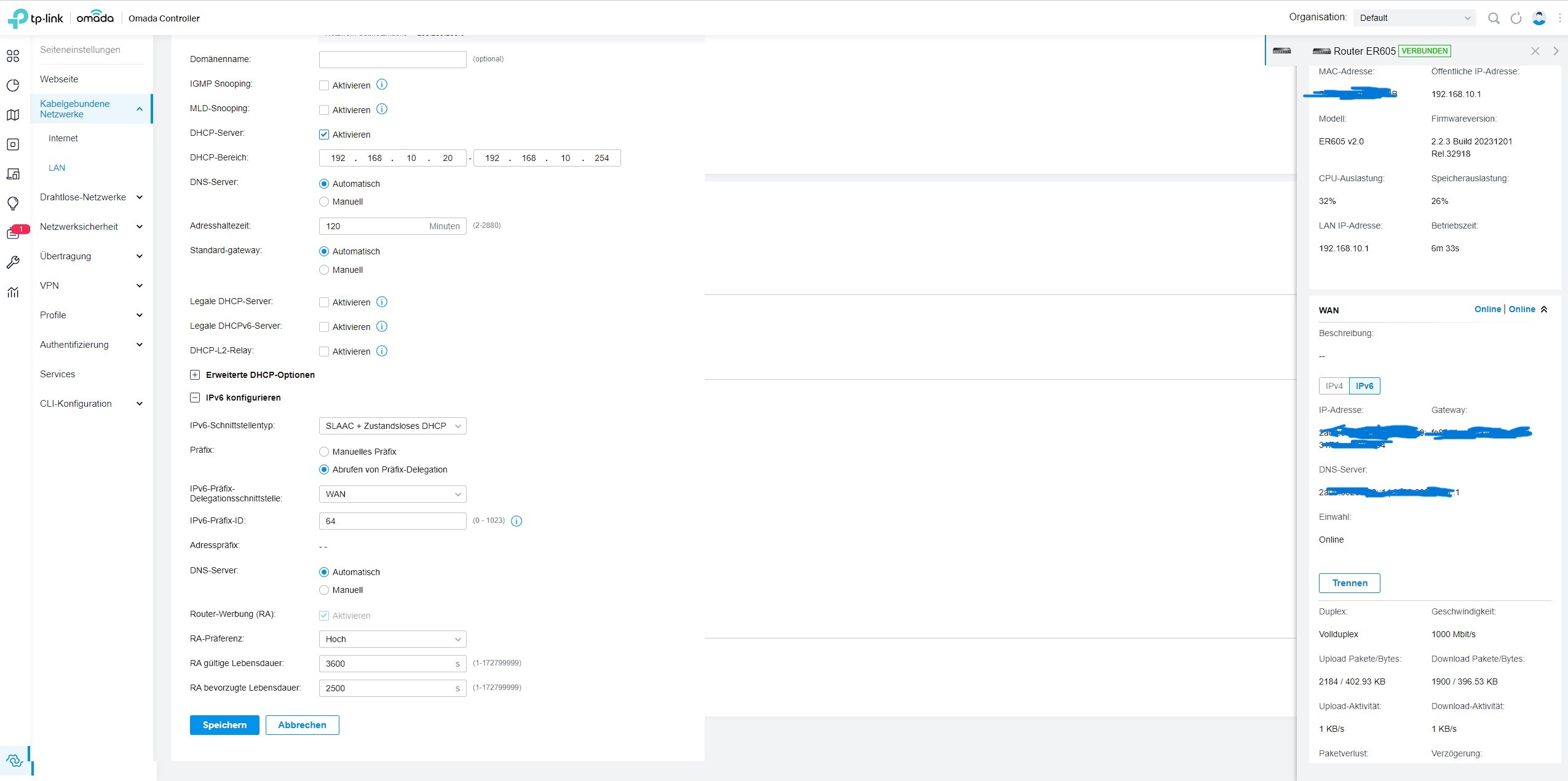

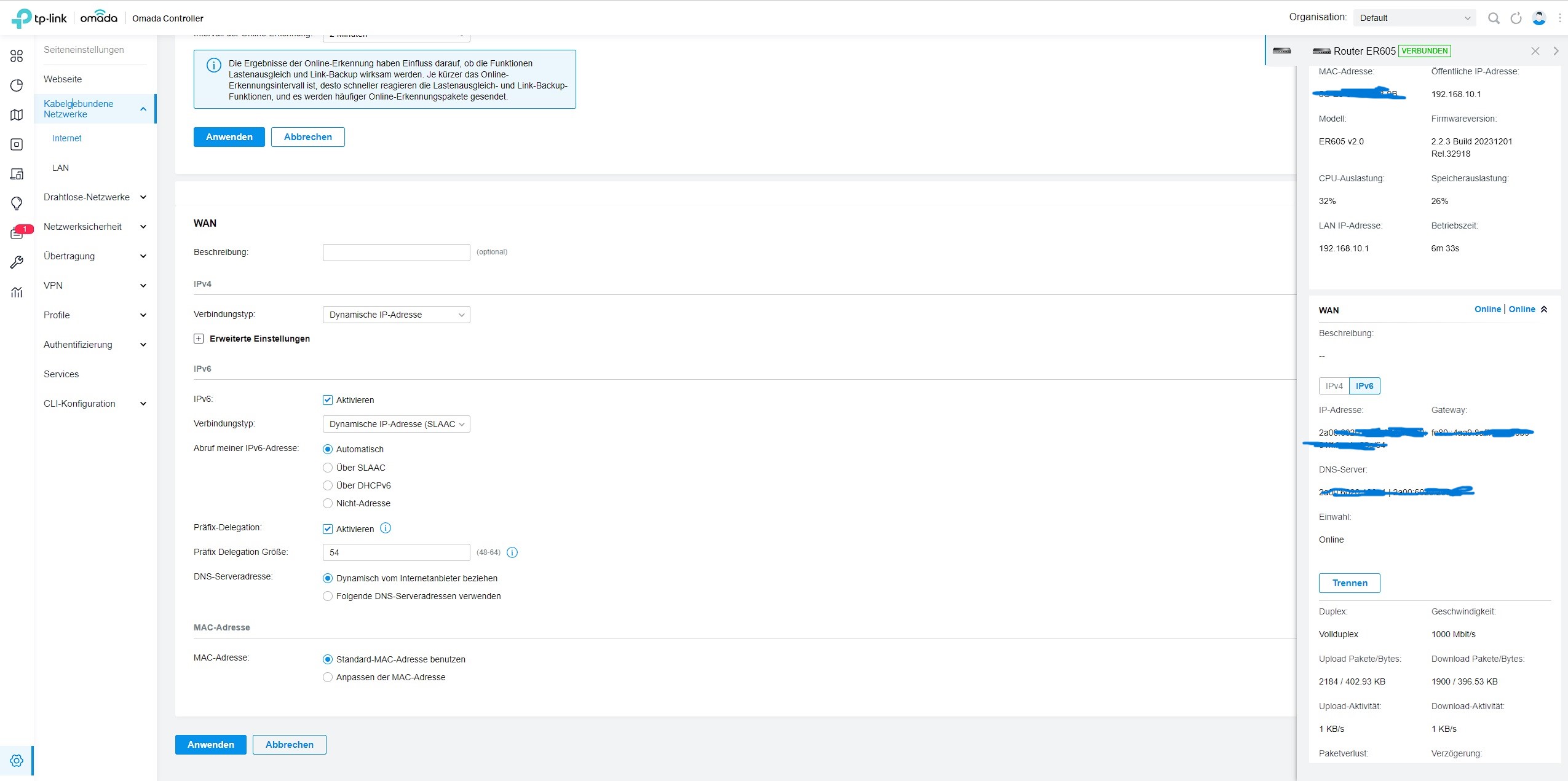

Erst mal zur Situation, ich habe Mikrotik Router, dahinter ist ein TP-Link ER605 per Wan Port angeschlossen, dort ist ein Omada Switch und omada fähige Wlan Access Ponts angeschlossen. Dies alles wir über den Omada Controller verwaltet, nur fürs Protokoll :)
Dieser bekommt von dem Mikrotik Router auch eine ipv4 und eine ipv6 Adresse. Internet an den Clienten die hinter dem TP-Link Router angeschlossen sind, funktioniert auch einwandfrei.
Allerdings bekommen die Clienten hinter dem TP-Link ER605 keine ipv6 Adresse zugewiesen und ich weiß nicht genau warum.
im Anhang paar Bilder von der Konfiguration.

Hast du denn Prefix Delegation korrekt eingerichtet? Entscheidend ist da vor allem die Einrichtung des Mikrotik Routers. Jedenfalls ist die 54 bei der Delegation Size im TP-Link merkwürdig.
Bei IPv6 ist es ja so, dass alle Geräte eine öffentliche IP bekommen. D.h., der Mikrotik Router bekommt ein Prefix von deinem Provider (Hoffentlich mehr als /64, vielleicht /56 oder so), und dann reichst du per Prefix Delegation davon ein Prefix an den TP-Link weiter (/62 zum Beispiel), und das nutzt der dann für die Verteilung an seine Clients (ein /64).

IPv6-Router-Advertisements reichen nicht aus, um ein Bündel an Adressen an den TP-Link weiterzureichen. Der DHCPv6-Server im MikroTik muss an sein, Stateful geschaltet werden und nicht nur Einzel-Adressen sondern eben auch Präfixe verteilen.

Das passt dann schon mal nicht zu T-Link Einstellung 54. Wenn du nur ein 56er Prefix bekommst, kannst du nicht /54 an die dahinter gelagerten Router verteilen.
