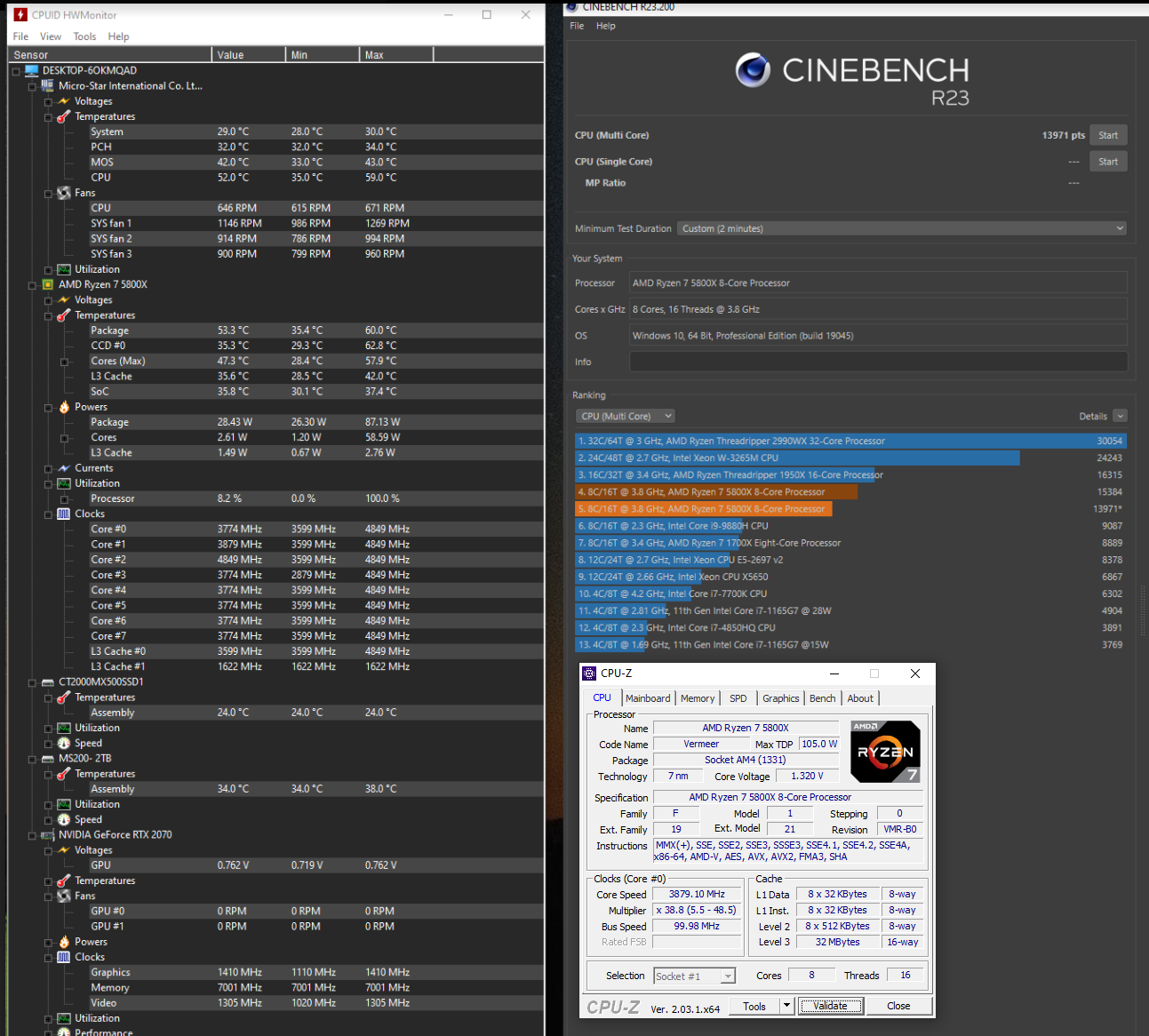

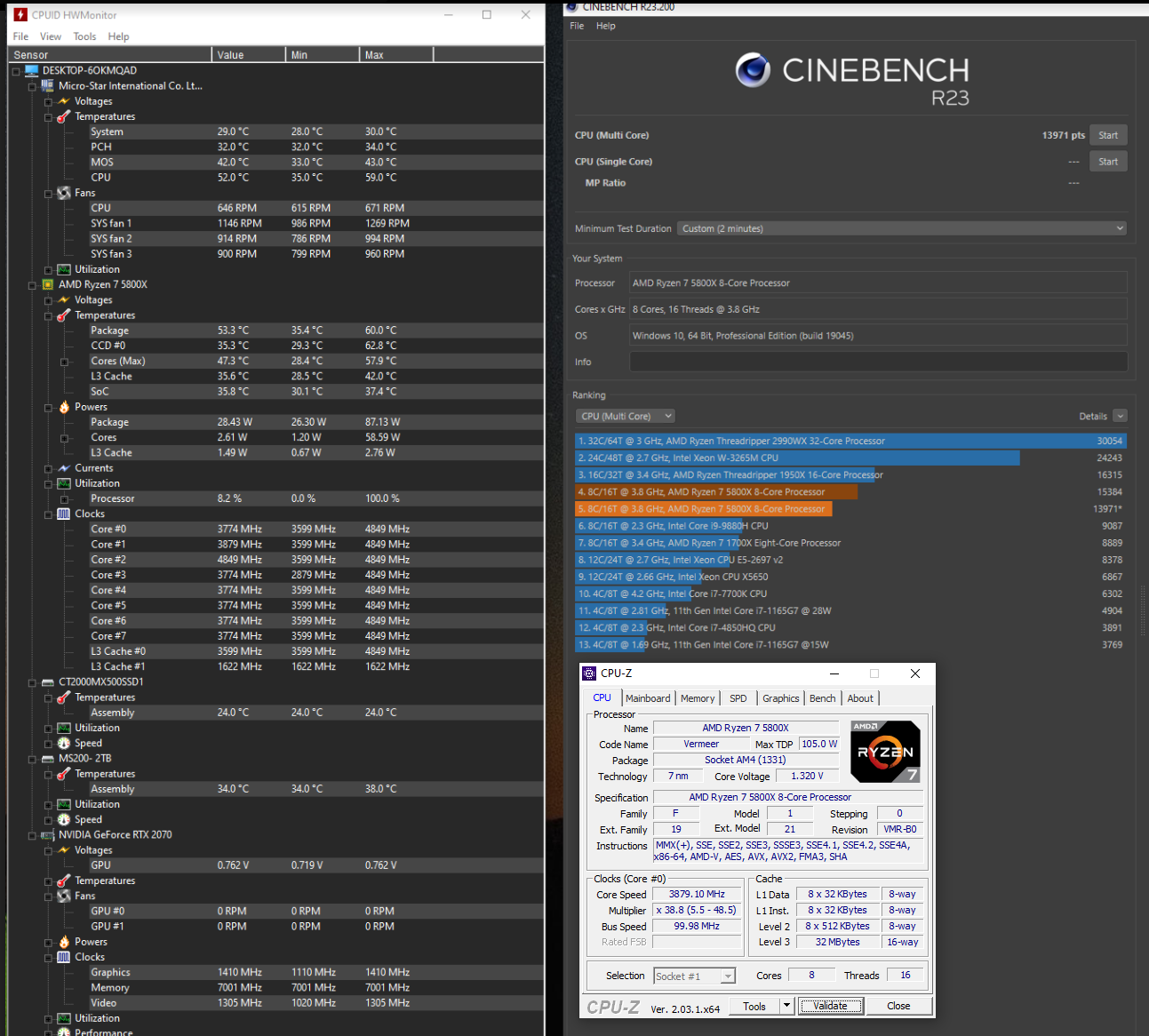

Ich habe keine Ahnung, wie find ich das denn heraus? der CPU (bestellt) ist aus 05/2021
Ok, na schaut so aus (65w und 105w) scheint B0 zu sein, was auch sonst ^^
Hab den falschen Screenshot hochgeladen (65w doppelt der andere kommt gleich)

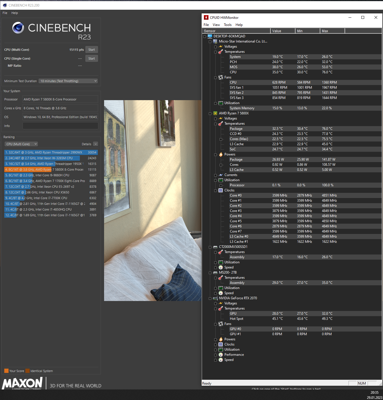

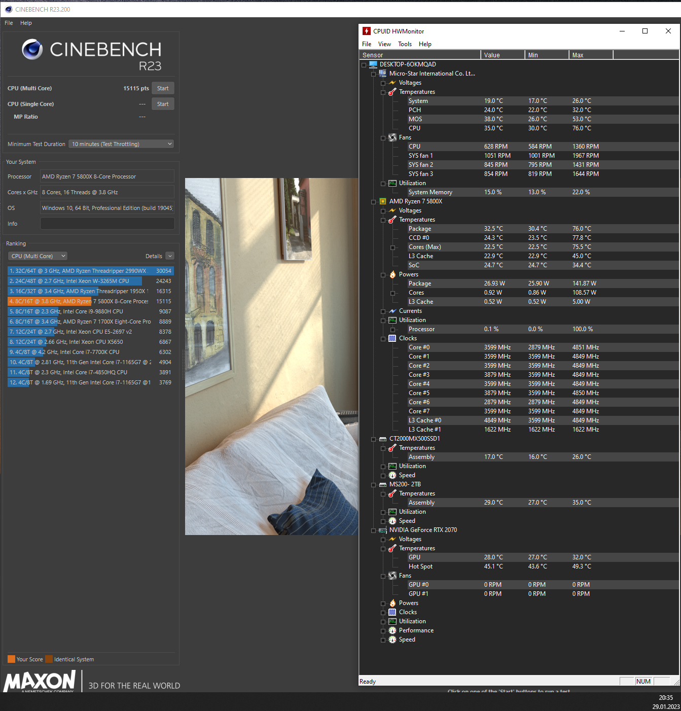

So, das wollte ich jetzt auch mal wissen.
Cinebench 23 bringt den 5800x bei mir auf 78 °.
Nach 10 Min. 78° wie gehabt.
Dabei ist die Kühlung natürlich gut beschäftigt.

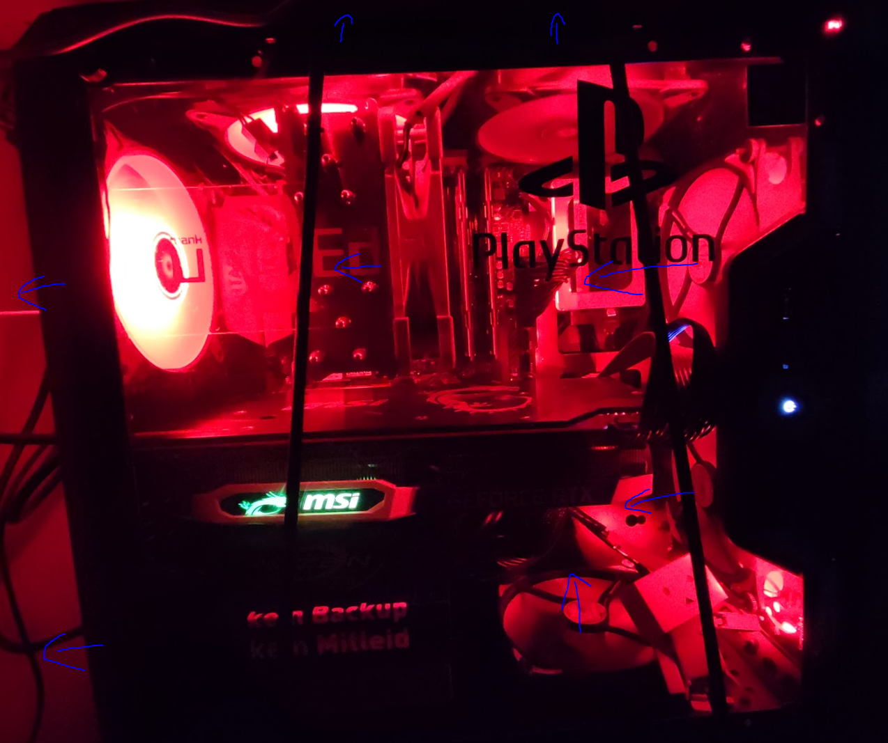

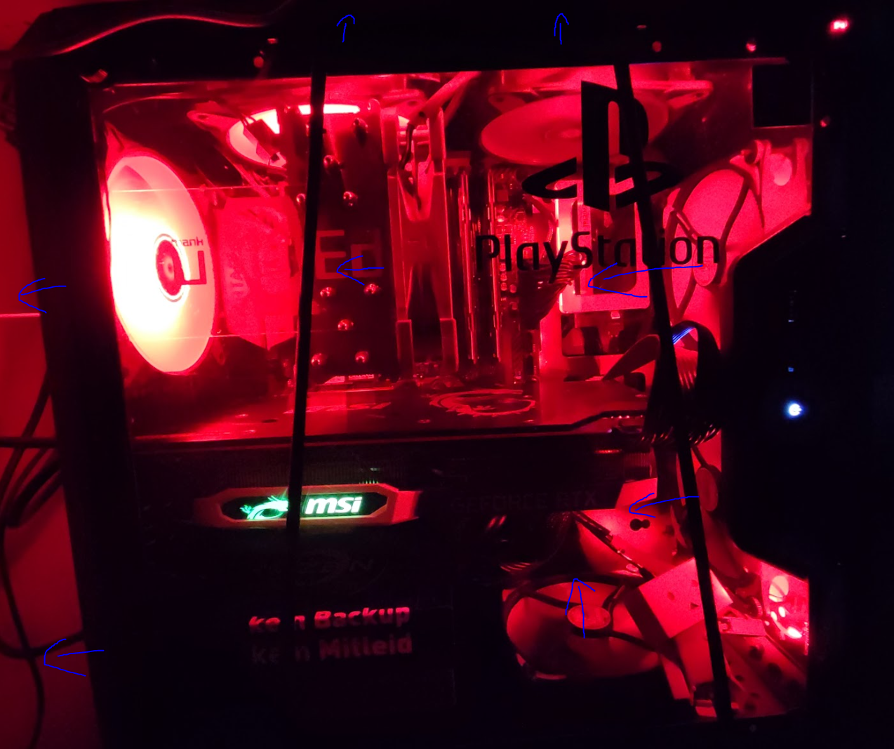

Kompjudda sieht aus wie unten, ja viele Lüfter, Staubschütze sind davor (ausser beim hinten raus, also dem linken), dadurch ist er halt super leise. Sind auf dem CPU ein alter Noctua U12S mit dem braunen ultra leisen Lüfter, 3 mal ARCTIC P12 PWM PST RGB 0dB - 120 mm (hinten+oben raus) sowie 3 mal NoiseBlocker E Loop irgendwas. Ich muss sagen, diese Arctic kommen akustisch da wirklich an die NB´s ran, und das bei viel günstigeren Kosten (11€ vs 20€ pro Stück). Lüfterkurve muss ich halt nochmal checken im Last Test war er irgendwie zu laut (bios reset nicht allzulange her wegen kaputter ssd)
