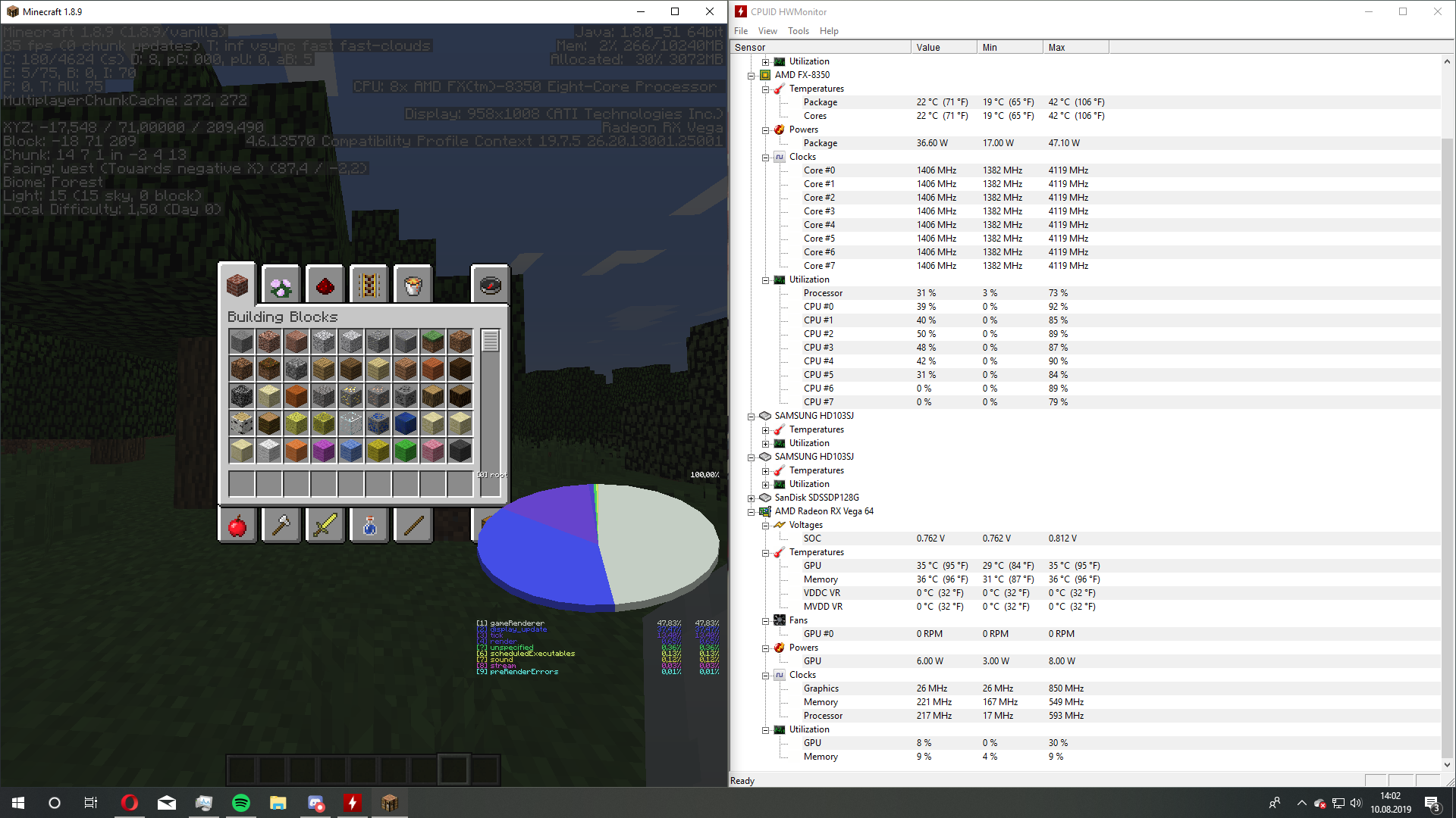

Hier die Auslastungen meiner Grafikkarte und CPU Während Minecraft läuft
Deine GPU taktet kaum hoch, da sie nicht gefordert wird und somit nicht ausgelastet werden kann.
