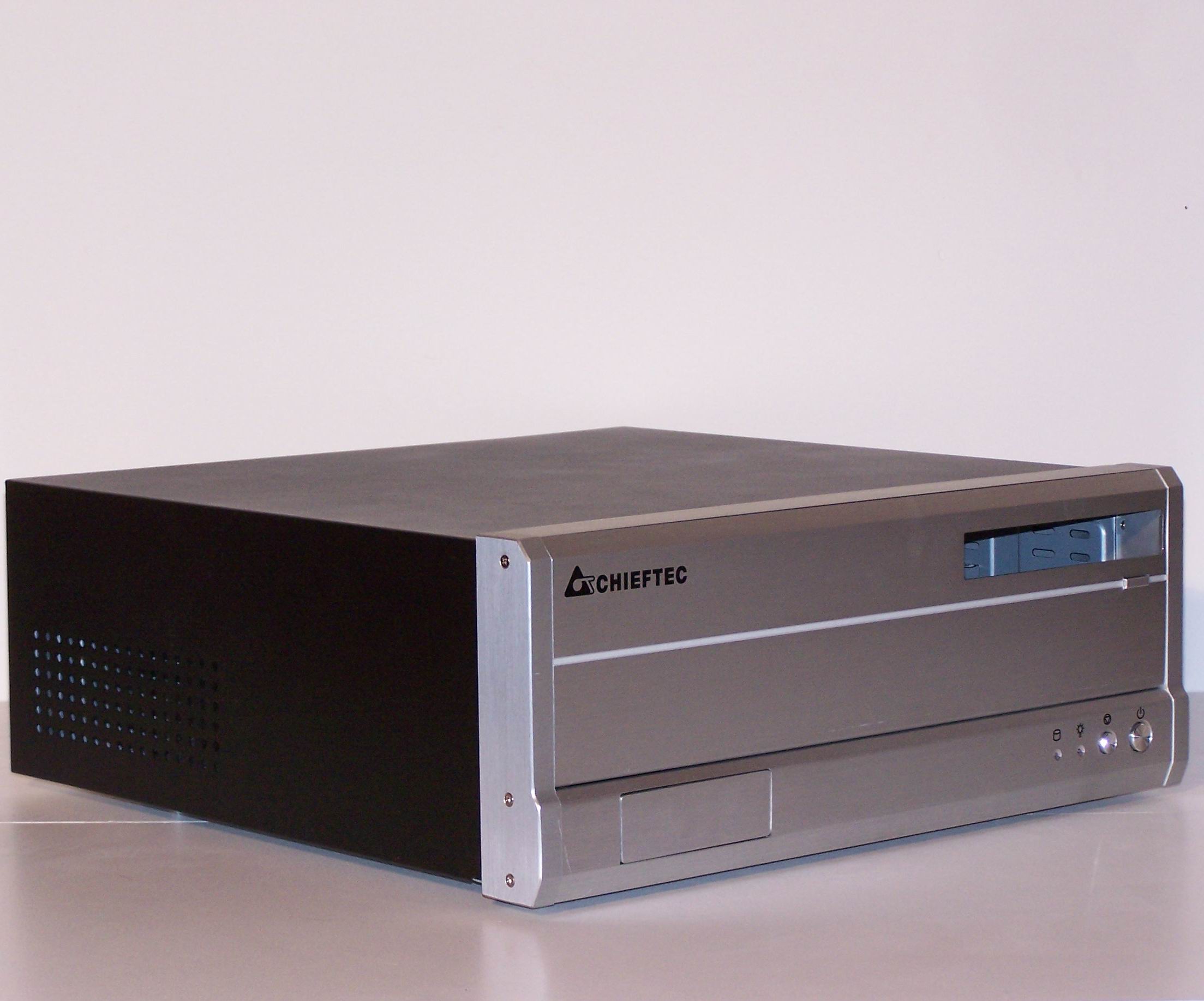

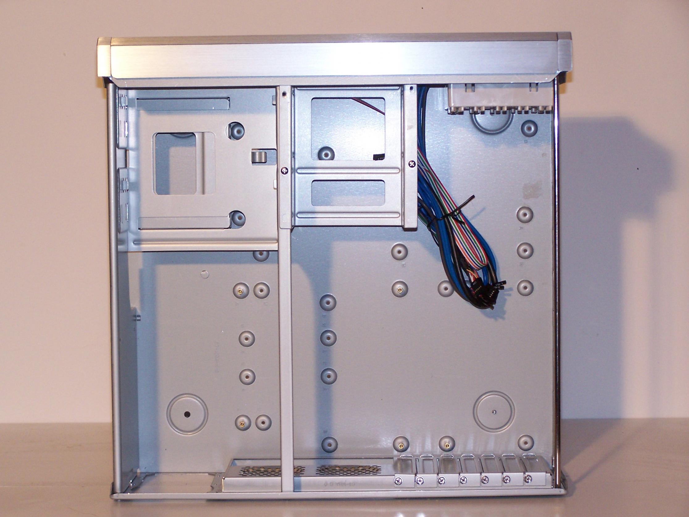

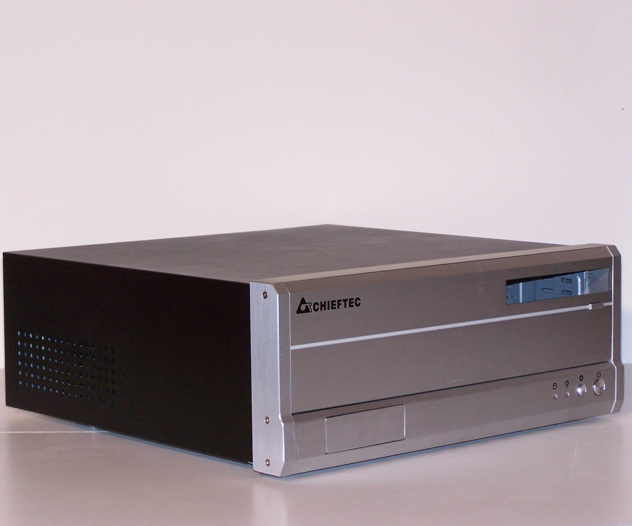

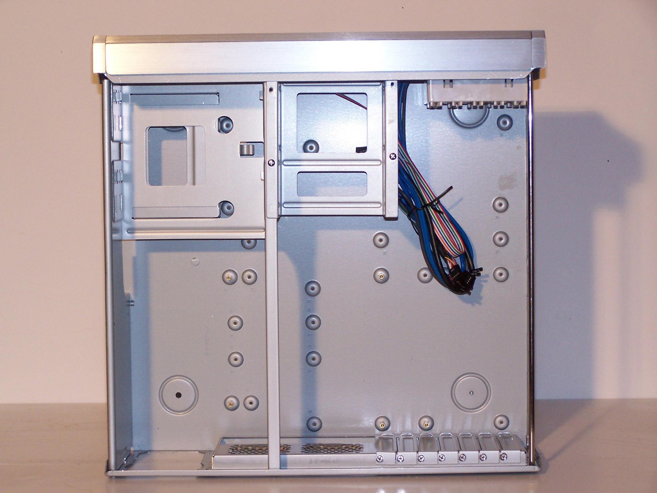

das Chieftec Maestro wäre da eventuell noch ne option. Wenn man mit einer festplatte auskommt, bekommt man da sogar ein SLI system mit superlangen grakas rein. nur bei der CPU kühlerhöhe is man sehr reglementiert. da passen quasi nur boxed, die shurikens und der AXP-140
