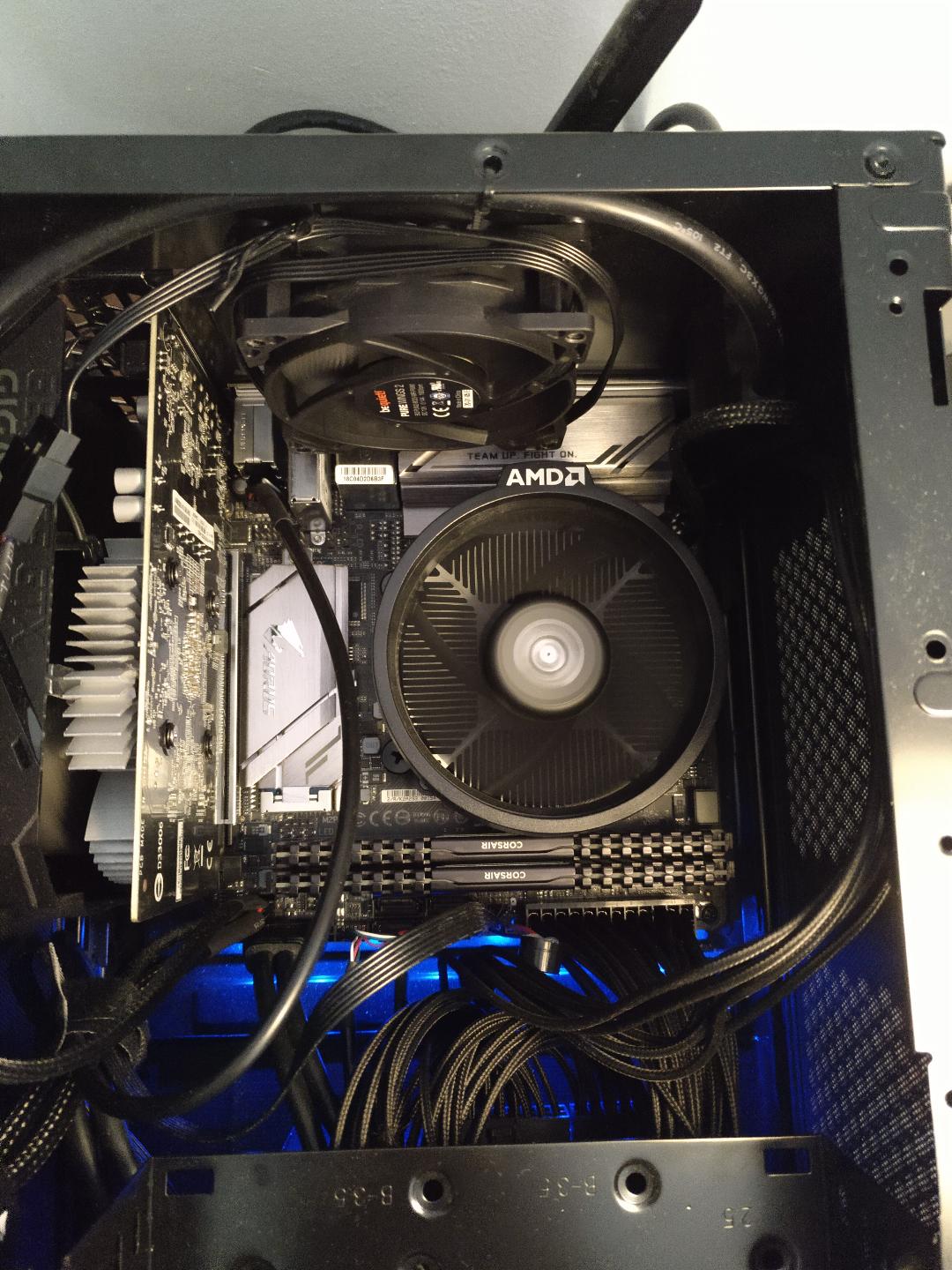

Jetzt ist das gar nicht so leicht, da ins Gehäuse maximal 150mm hohe Kühler passen und das Mainboard wohl auch nicht alle Kühler nimmt. Hab bspw be quiet angeschrieben, und dervon mir favorisierte Shadow Rock TF2 passt wohl nicht, da dann die Heatpipes gegen den Kühlkörper auf dem Mainboard stoßen.

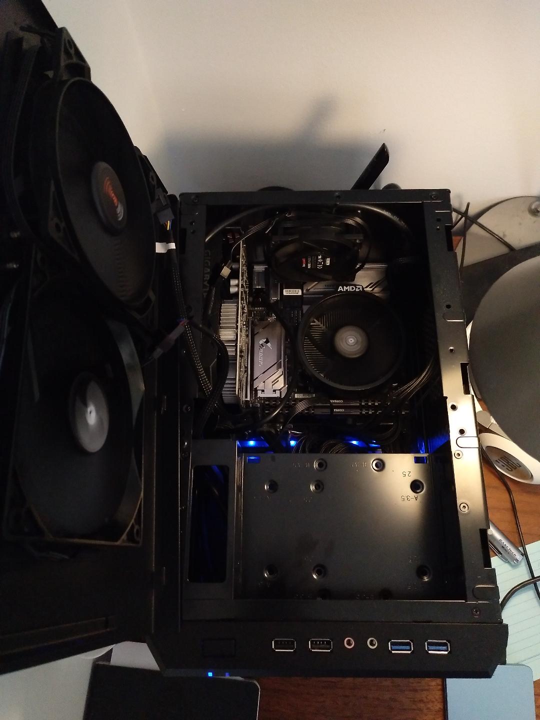

Nun ginge sicher auch der Alpenföhn Brocken Eco advanced mit 149 mm Höhe. Allerdings Frage ich mich, ob dann beim Sharkoon QB one noch Lüfter in die Gehäusedeckel passen. Passen da 150mm mit oder ohne Lüfter.

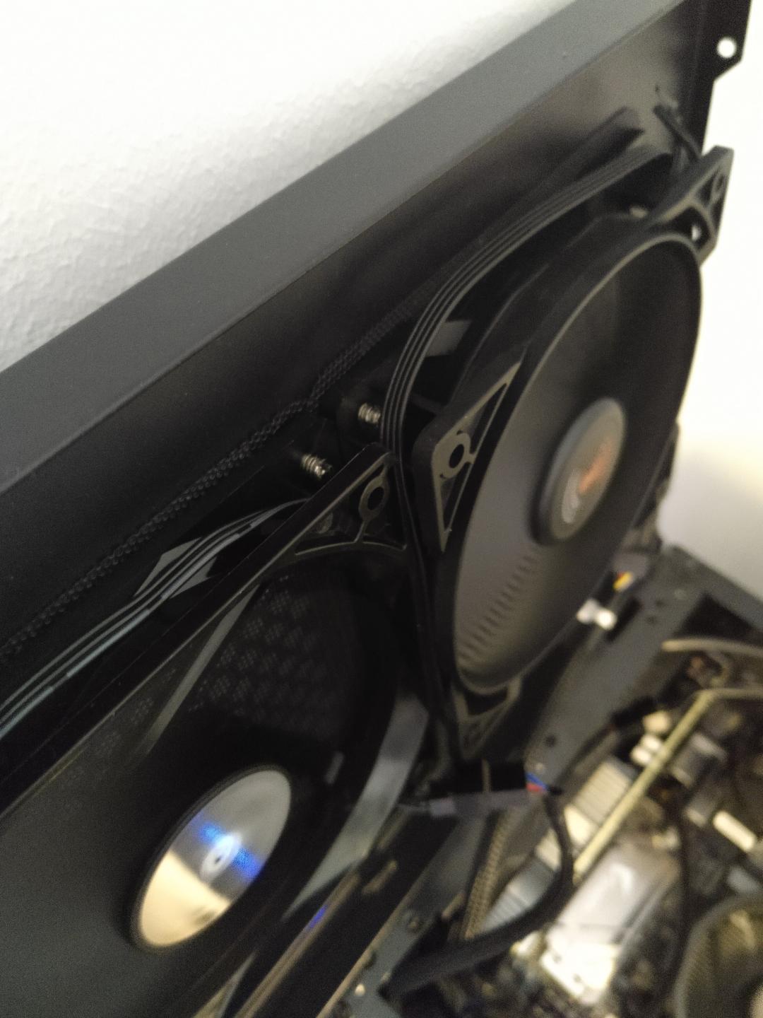

ggw habe ich im deckel den original Sharkoon Lüfter und zusätzlich einen be quiet! Purwings 2. Der Pure wings ist deutlich dicker. Würde das dann mit dem CPU-Kühler kollidieren? Zumal ich den Original Lüfter noch loswerden will, da er auch sehr laut ist und kein PWM kann.
Will jetzt nix bestellen, daß dann nicht passt.
Siehe Fotos.
Über Tipps wäre ich sehr dankbar.

Warum nicht einen kleinen low-profile Kühler, wie den Noctua NH-L12S? Damit könntest du die Gehäuselüfter vom Deckel gleich als Top-Lüftung für die Finnen nutzen.
Kostenlose Alternative: Drosselung des Wraith? Habe da keine Erfahrung wie steuerbar der Boxed-Lüfter ist und wie er sich gedrosselt anhört.
Die Spezifikationen des Herstellers sind ganz sicher ohne zusätzlich im Deckel eingebaute Lüfter angegeben. Du wirst also keinen Lüfter mit 150 mm Höhe da reinbekommen. Die Frage ist erstmal: Warum ist der CPU-Lüfter bei den eher niedrigen Temperaturen laut? Hast Du schon mal im BIOS eine entsprechende Lüfterkurve eingestellt (wenn das überhaupt geht)? Ansonsten hättest Du sicher keine Probleme einen NH-L9aAM4 oder einen Scythe Shuriken zu verbauen.

Kannst Du auch nehmen, aber mit den Lüftern im Deckel musst Du genau messen, obs passt. Den NH-L9a-AM4 gibts auch in schwarz. Verstehe allerdings nicht so recht, wo das Problem mit der Farbe ist: das Gehäuse ist doch geschlossen ;)

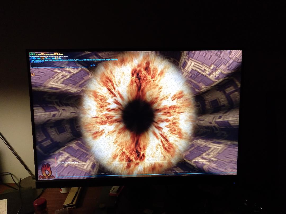

Hatte auch einen FurMark GPU-Test gemacht:
Vorher mit Wraith Stealth:
GPU-Temp 78°C, CPU 65°C
Nachher, mit Pure Rock Slim:
GPU-Temp 74°C, CPU 49°C
Da die CPU deutlich kühler läuft, hat es sogar einen leichten Effekt auf die GPU. Mal sehen, ob ich das im echten Leben je merke, aber ist ja erstmal nicht schlecht.
Viele Grüße!
