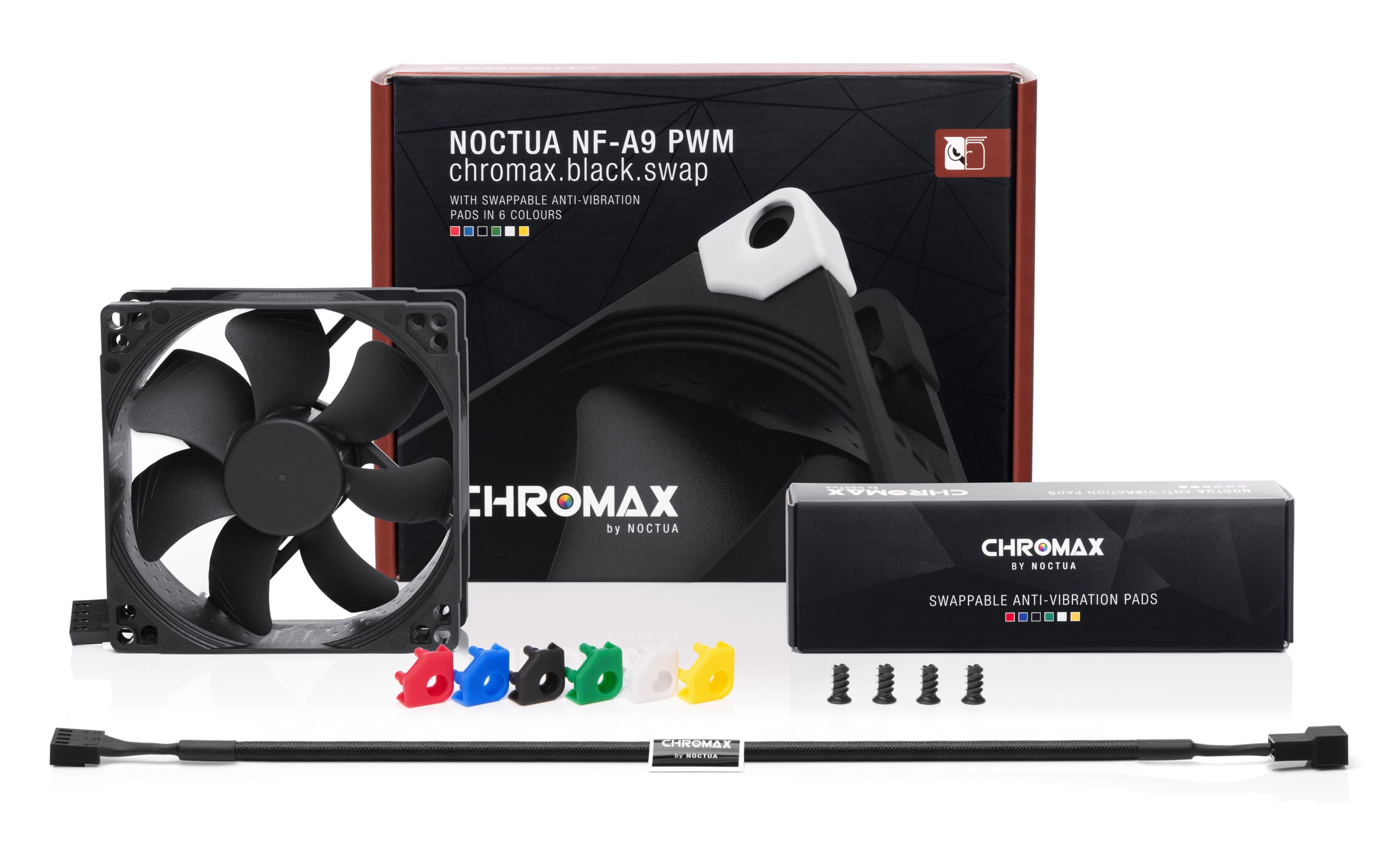

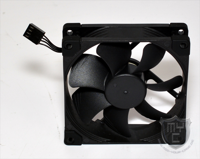

Mit dem 8400 hatte ich in den letzten 4 Jahren keinerlei Probleme was Temps angeht. Ich hab aber auch kein Problem damit nen neuen Lütfer zu kaufen. Der muss halt nur mit dem Node202 kompatibel sein. D.h. nicht höher als 56mm.
Ohne Lüfter ist der Kühler 23mm hoch, da kannst dann mit einen 25mm Lüfter bestücken.
Hat da auch einen berechtigten Grund, warum die den zusätzlich optional anbieten. ;)
Muss nicht unbedingt der von Noctua sein, denn der hat standardmäßig leider ein sehr sehr kurzes Lüfterkabel! Ein Adapterkabel liegt dabei und ist auch meistens notwendig, dass ist aber sehr lang.
https://noctua.at/de/products/fan
https://noctua.at/de/products/fan/nf-a9-pwm-chromax-black-swap
Reaktionen: Danger_Dustin
