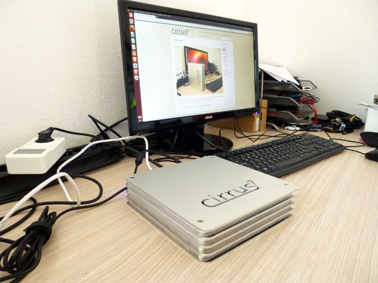

Falls Du nicht unbedingt Dein eigenes Gehäuse haben möchtest, gefällt Dir vielleicht sowas wie unten. Das Alu-Gehäuse im Sandwich Prinzip dient als Heatpipe, der Rechner wird komplett passiv gekühlt. Ist noch nicht erhältlich, der Anbieter nimmt bisher nur Vorstellungen entgegen. Haswell soll es im Q4 geben. Bis 45 W soll als Verlustleistung bei der CPU unterstützt werden.
