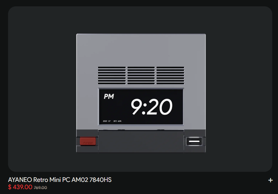

ich bin es satt immer mit Raspberry Pi und co rumzufrickeln und möchte mir einen Mini PC für Emulation ins Wohnzimmer stellen.
Ich möchte damit alles was Retro und 2D ist mit ordentlichen CRT-Shadern emulieren, damit es am großen Screen auch gut ausschaut. Auch möchte ich PS2, Wii und Gamecube in 4K, mit Widescreen Hacks und allmöglicher Bildverbesserung spielen. Wii U-Emulation wäre cool, wenn es nicht das Budget in die Höhe treibt. Switch und PS3 ist nicht notwendig.
Ich will ne Box, die nach dem Aufsetzen sich wie ne Plug & Play-Konsole anfühlt. Die Box soll auch noch schick aussehen. Ich bin am überlegen, ob ich mir einen Ayaneo AM02 Mini PC kaufen soll. Alternativ würde ich auch einen HTPC selbst zusammenbauen. Ich möchte dass es schick und leise ist. Als Gehäuse habe ich mir dafür das Fractal Ridge ausgesucht. Im Vergleich mit dem Ayaneo frisst ja da alleine das Gehäuse schon einen großen Teil des Budgets. Nun stellt sich die Frage mit was ich denn günstiger wäre, mit nem Eigenbau PC, der ausreichend Specs hat oder mit dem Mini-PC. Wie gut müssen die Specs sein, um Sorgenfrei PS, Gameucbe und Wii wie oben beschrieben emulieren zu können?

fast 800$ Originalpreis, da lässt sich auch in € ne Menge machen.
Für 440,- € passt die Hardware - aber hübsch und wohnzimmertauglich wird das dann nicht.
€dit: die zweite Version des PCs ist nur für Backer so günstig. Das fertige Produkt wird locker die 600-800€ Marke knacken.
Du kannst das Ding gar nicht kaufen. Du kannst es crowdsourcen.
Das bedeutet, es kann auch sein, dass du mehrere Hundert Euro einfach verbrennst.
