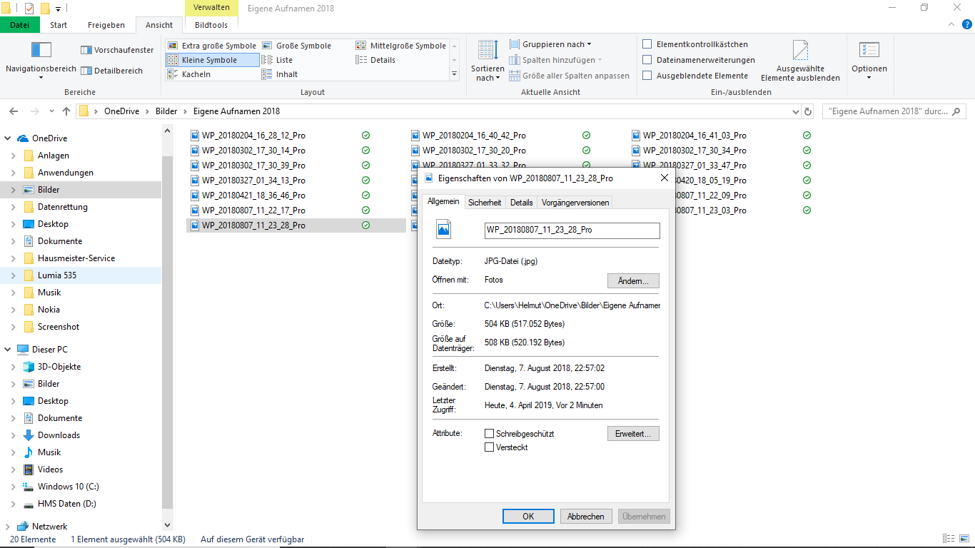

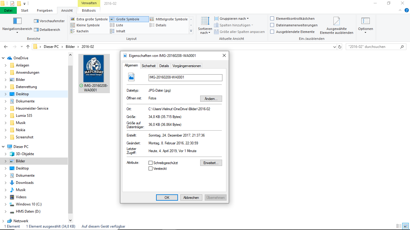

Wenn ich in der Ansicht kleine Symbole, Liste oder Details auswähle sieht das eh so aus.
Aber ich habe ja noch andere Auswahlmöglichkeiten.

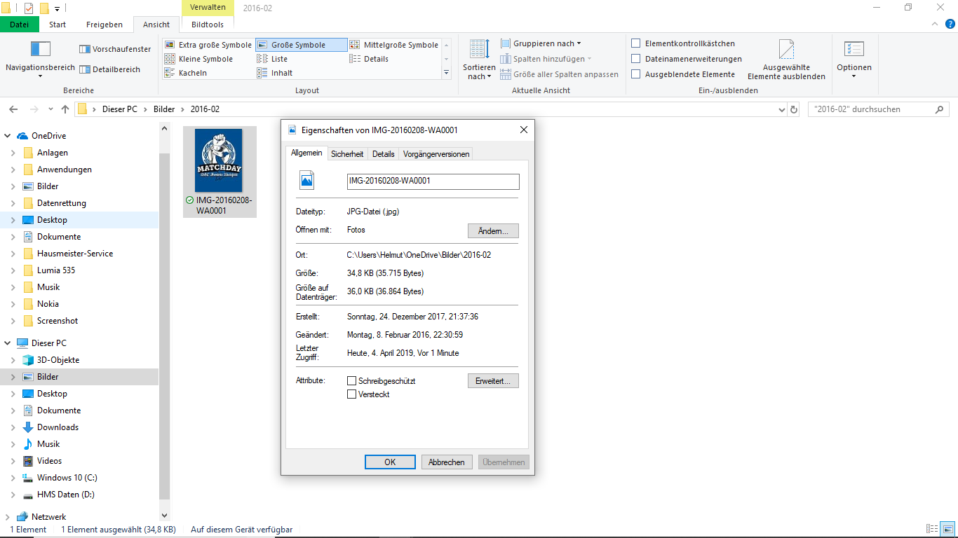

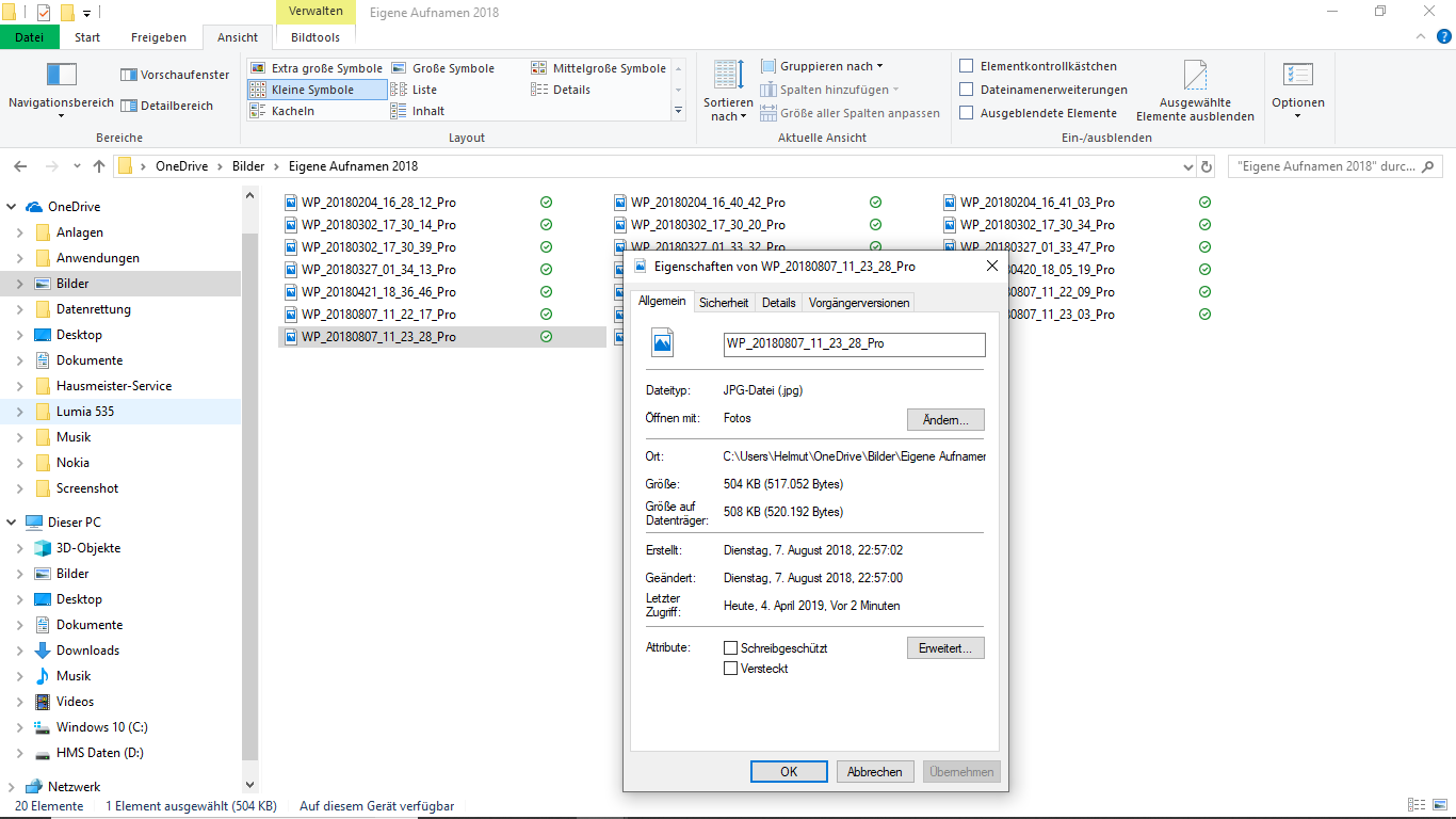

Wie ich hier erkennen kann, sind die Bilder auf deinem Lumia Handy.
Von Handys können Tumpnail Bilder nicht selbstständig über den Explorer angezeigt/erzeugt werden. Ist auf meinen Handys ebenso der Fall.
Vielleicht hilft da ein externes Bildprogramm wie AcdSee
Viele Grüße
