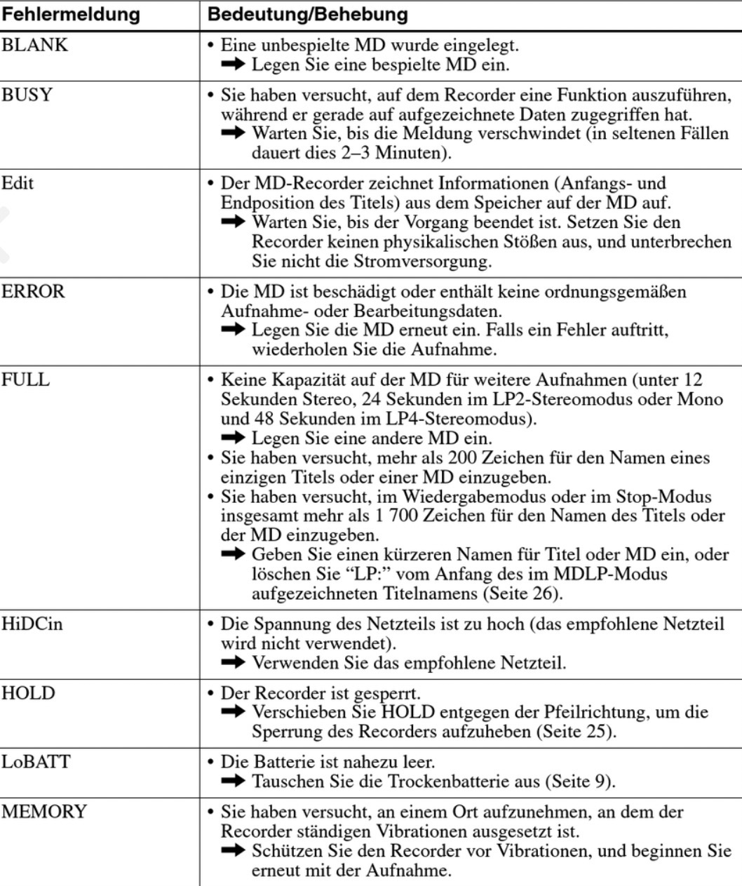

Laut Anleitung bedeutet „Error“ folgendes:
Hättest du ja auch mal eher sagen können...
