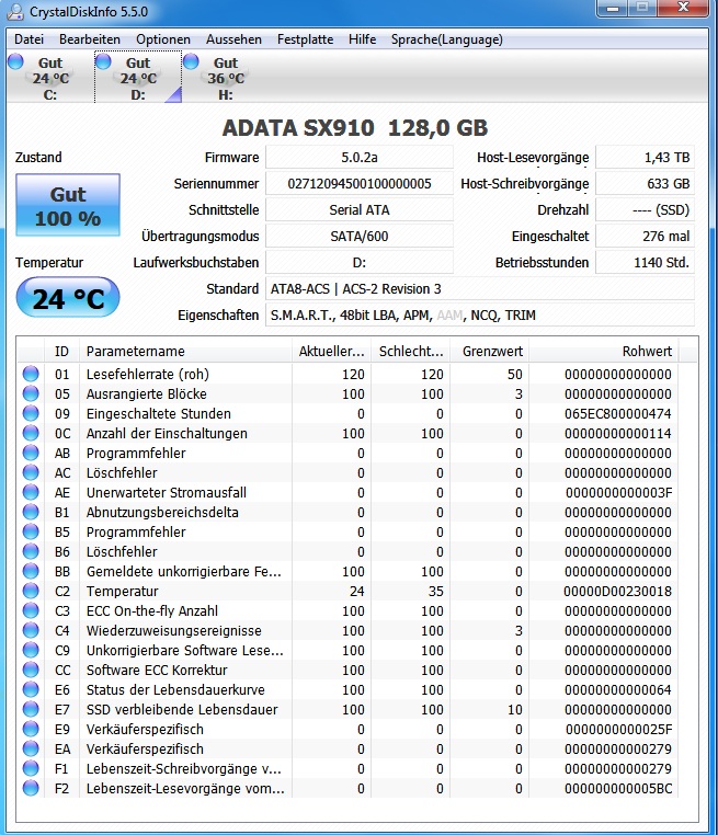

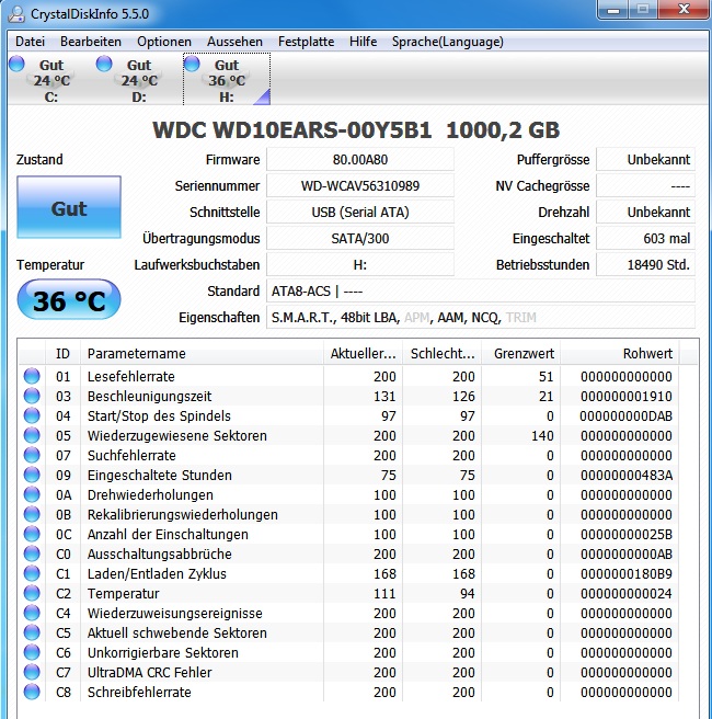

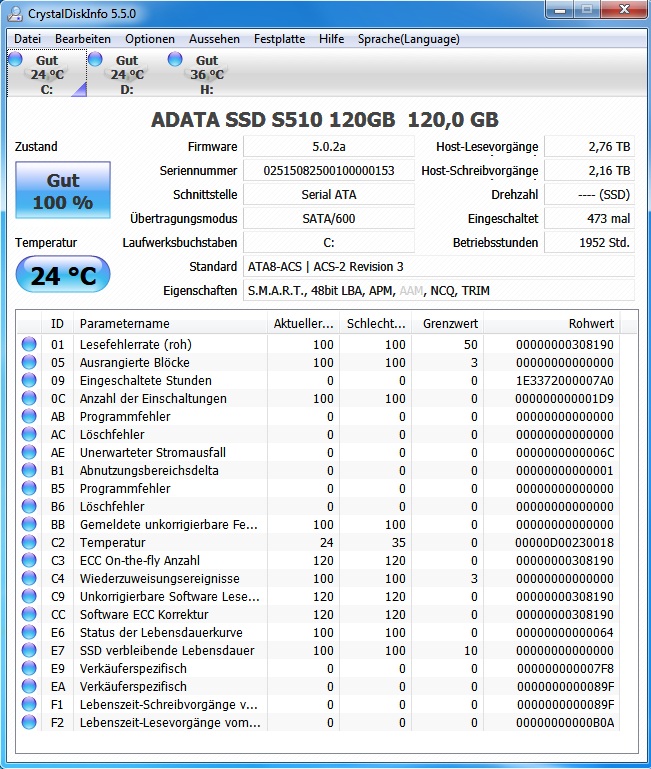

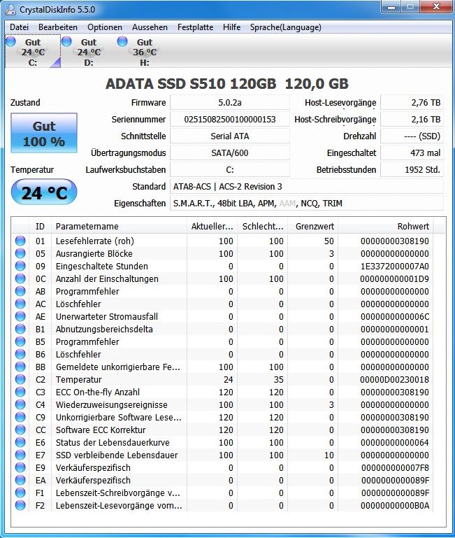

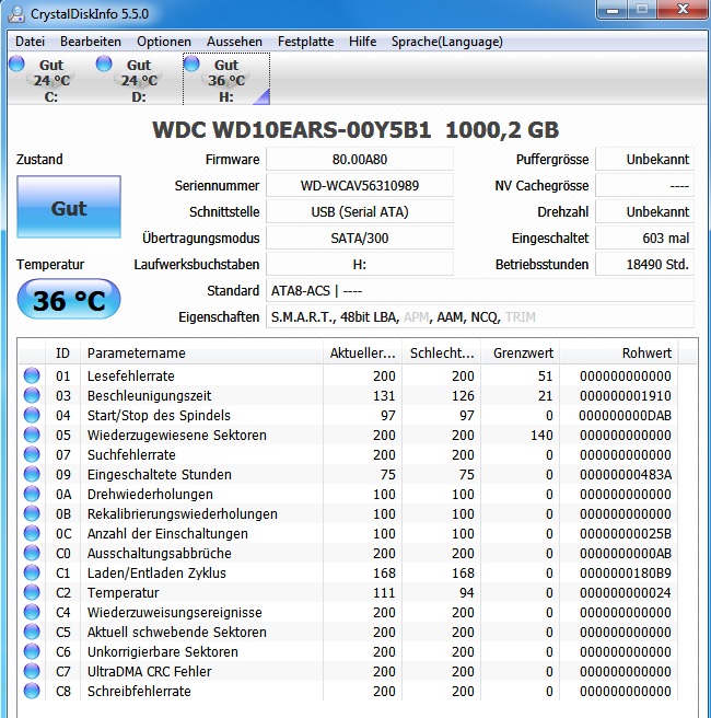

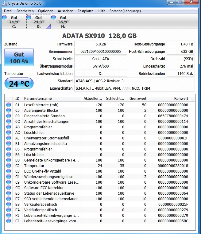

hat eine SSD fehlerhafte sektoren?
Inzersdorfer schrieb:
Der Fehler ist, wie simpel1970 so dezent andeutete, im RAM oder Memory Management zu suchen.
also ein defekter Riegel oder falsche Einstellungen.
...oder defektes Motherboard (wurde bereits ausgetauscht), defekte CPU (wurde bereits eine andere getestet), defekte Grafikkarte (wurden auch schon eine andere getestet), defektes Netzteil (wurde noch nicht getauscht), Probleme mit der Systemplatte (wurde auch noch nicht getauscht?).
Für die SSD gibt es eine aktuellere Firmware. Diese könntest du noch flashen.

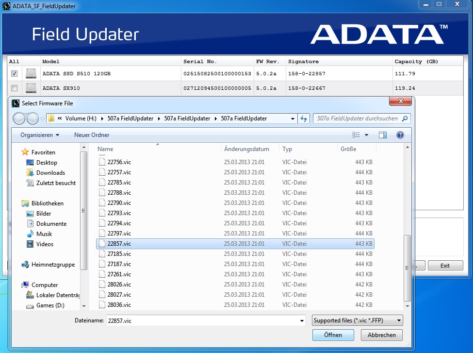

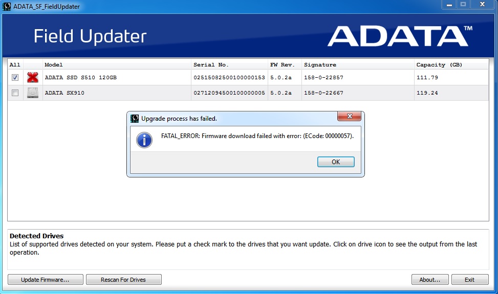

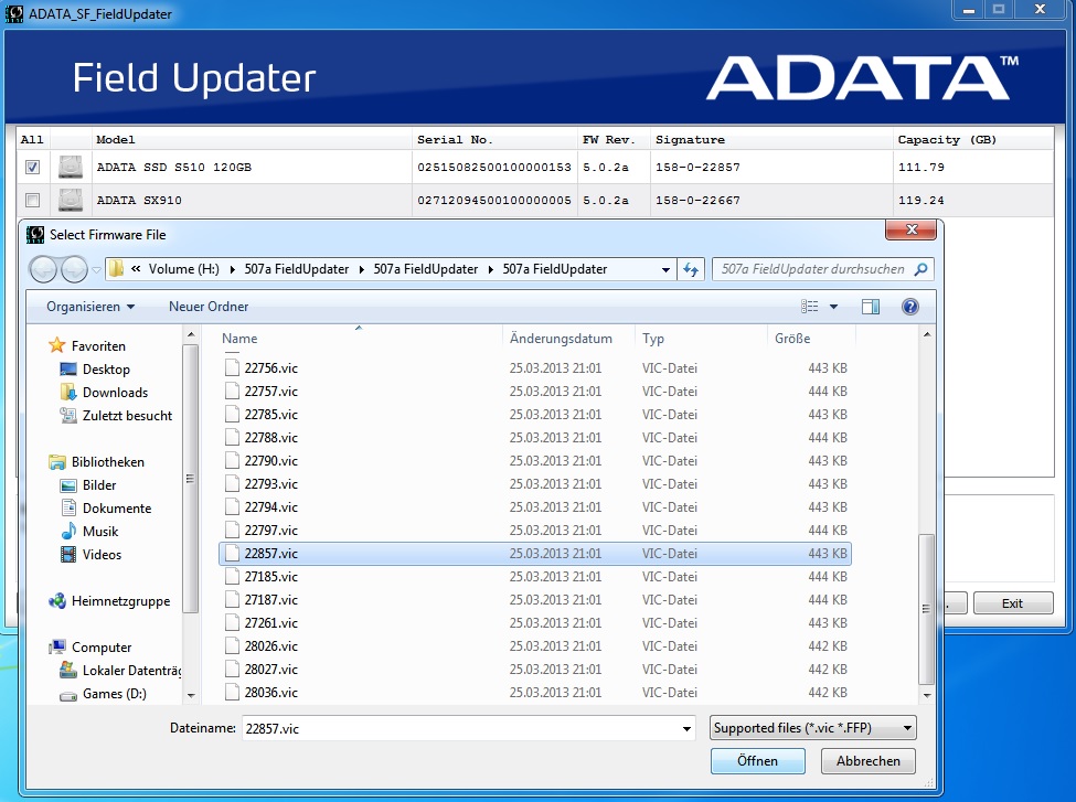

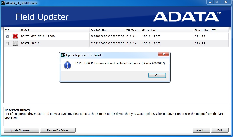

kann die SSD's nicht flashen bilder folgen gleich
bei mir sind die ganze zeit nur 2 rams verbaut!
Aus der Anleitung kann ich nicht erkennen, dass du beim Flashvorgang irgend einen Fehler gemacht hast.
Du könntest aber vor dem Flashvorgang den Standard-AHCI Treiber von Microsoft installieren. Vielleicht klappt es mit dem.
-> Dazu im Gerätemanger zum AHCI Controller navigieren -> Eigenschaften -> Treiber aktualisieren -> Treiber manuell auswählen -> Standard MS AHCI Treiber auswählen. Neu starten und Firmwareupdate erneut vornehmen.
In der Anleitung wird darauf hingewiesen und es sollte auch beherzigt werden: Sicherung der SSD (z.B. Image) anlegen, bevor die Firmware geflasht wird.

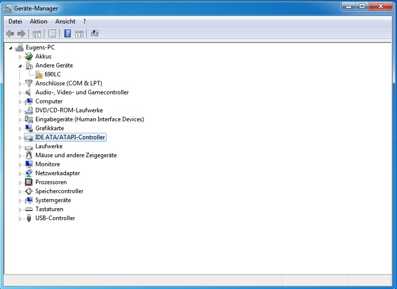

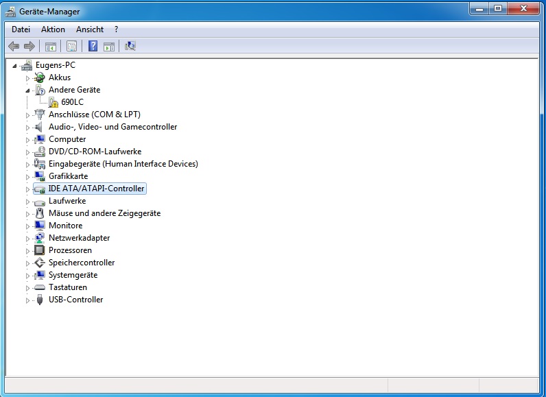

ich sehe keinen AHCI Controller
was hat es mit diesem "690LC" auf sich?
