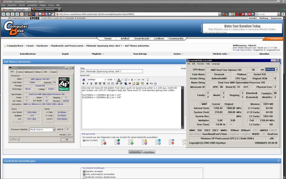

Also bei mir lese ich mit jedem Tool dann auch ne Spannung unter 1,1 Volt aus. reicht dir ein Screen von CPU-Z? Übrigens liegt die Temp auch 2° drunter was Beweis genug sein sollte.
5x270MHz = 1350MHz @ 0,9V = 32°
5x200MHz = 1000MHz @ 1,1V = 34°
Hat übrigens nix mit ner bestimmten BIOS Version zu tun, das läuft schon so seit der ersten Bios Version unter 1,1V, aber minimal 0,9V, wenn man mit der VCore noch runter geht gibt es ein Reboot, egal wie niedrig die Taktung ist.
