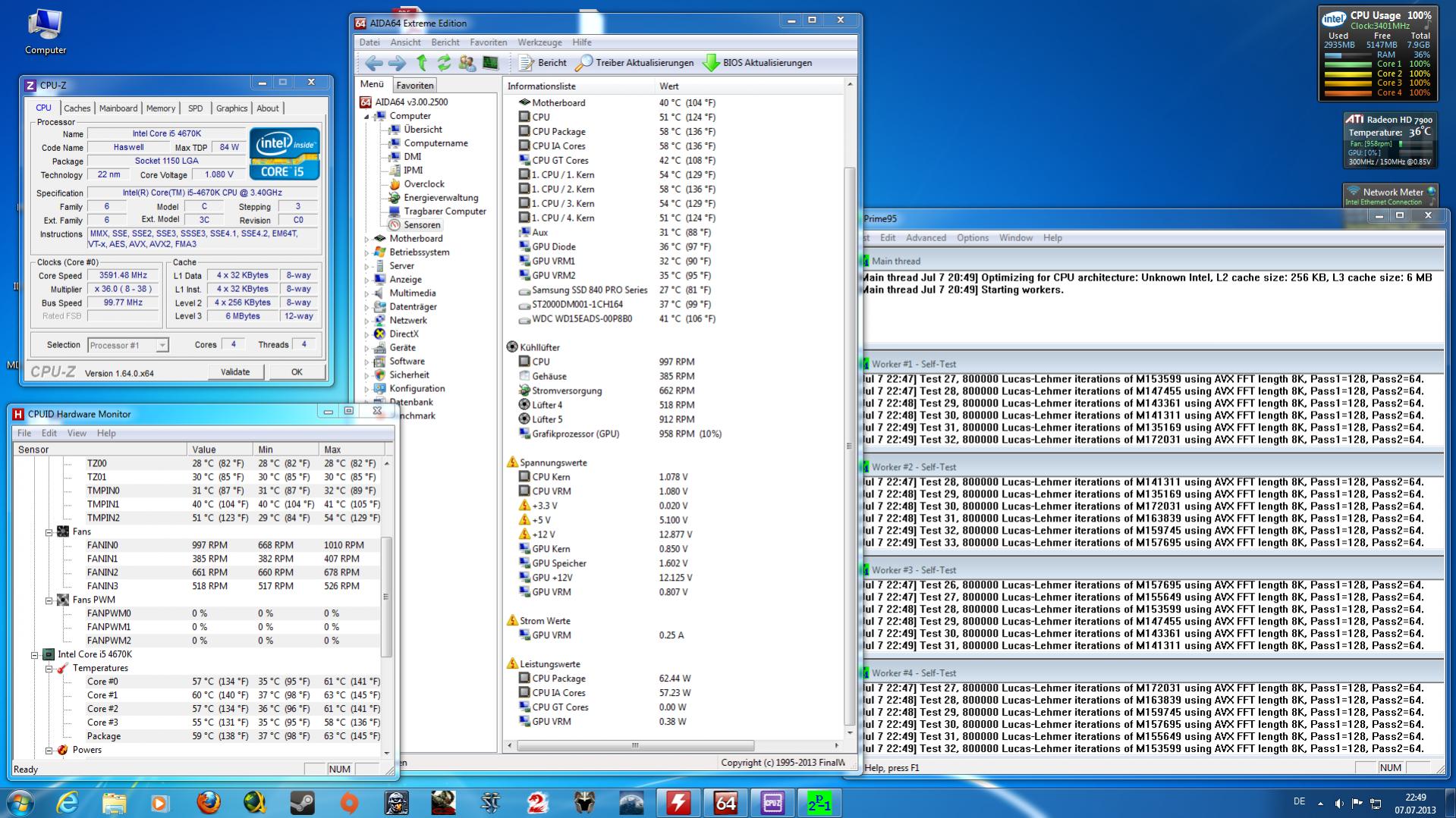

habe mir vor 2 Wochen ein neues System auf Haswellbasis aufgebaut. I5 4670K, Gigabyte Z87x-D3H, 8 Gig Ram, Asus 7950 Top.
Habe meinen I5 bei -0,12V Offset primestable laufen. Bei Last ist er 10° kühler geworden, was ich schon sehr ehebelich finde.
Stats siehe Bild
greetz
