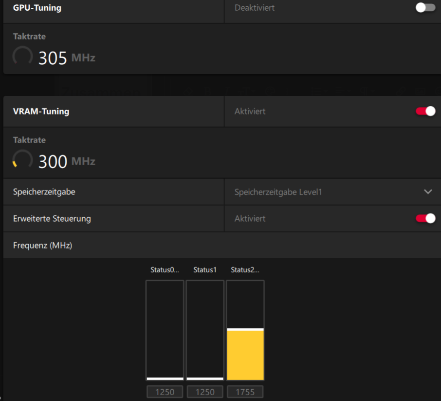

Das Problem ist wenn ich mine_eth.bat starte, dass meine Grafikkarte zu heiß wird.

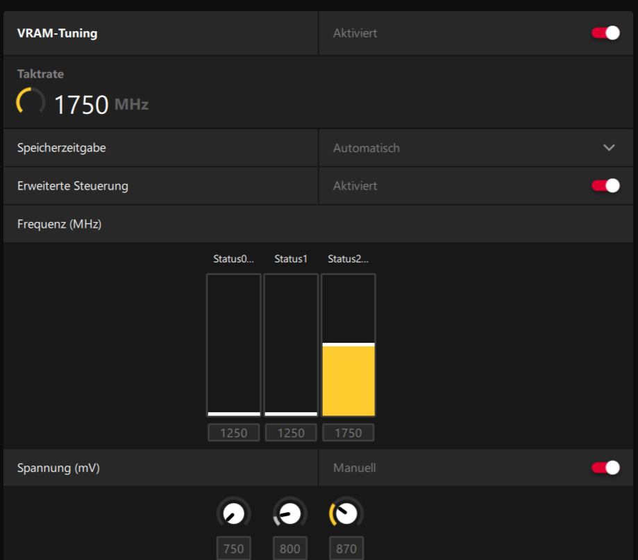

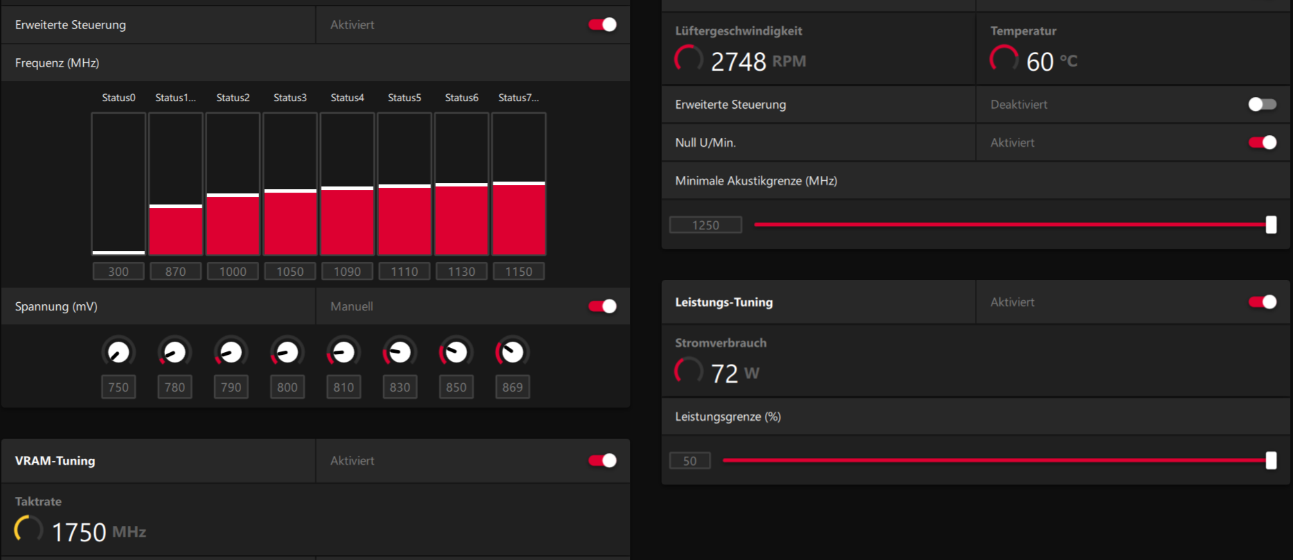

Ich habe versucht diese umzustellen aber es funktioniert nicht mit AMD Radeon Software.
Es sind 300MHz GPU and VRAM fest eingestellt und nichts passiert?
Generell wüsste ich gerne was da die beste Einstellung für mich wäre?

Wie heiß wird sie denn? Was hast du versucht umzustellen? Was passiert nicht mit fest eingestellten 300 MHz? Welche beste Einstellung für was suchst du?
Sollte GPU- Tuning nicht aktiviert sein!?
Als alles auf automatisch eingestellt war, wurde Sie 80-103°C für ein paar Sekunden heiß. Deswegen suche ich nach den optimalen, also den "besten" Einstellungen zum Minen.

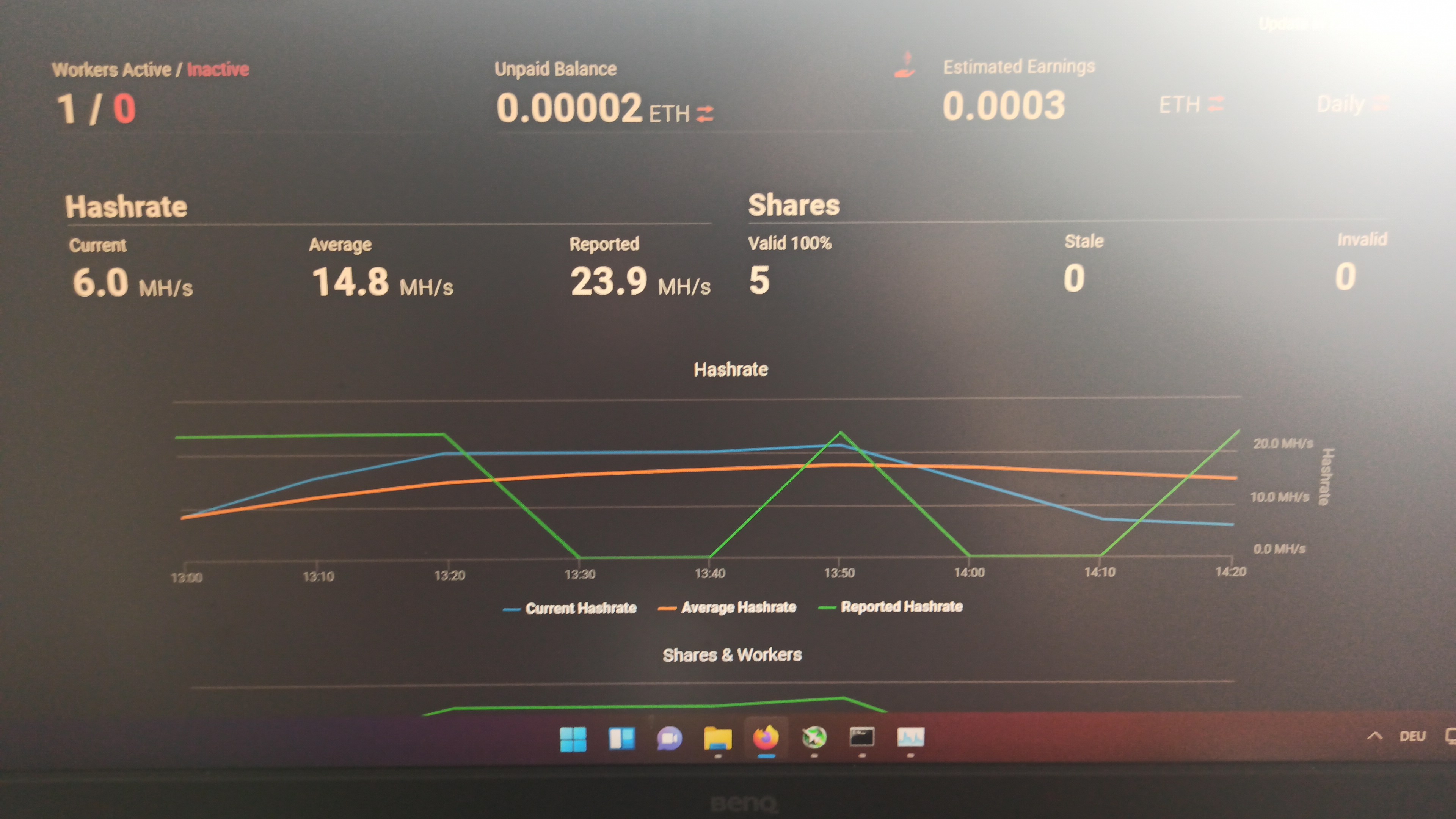

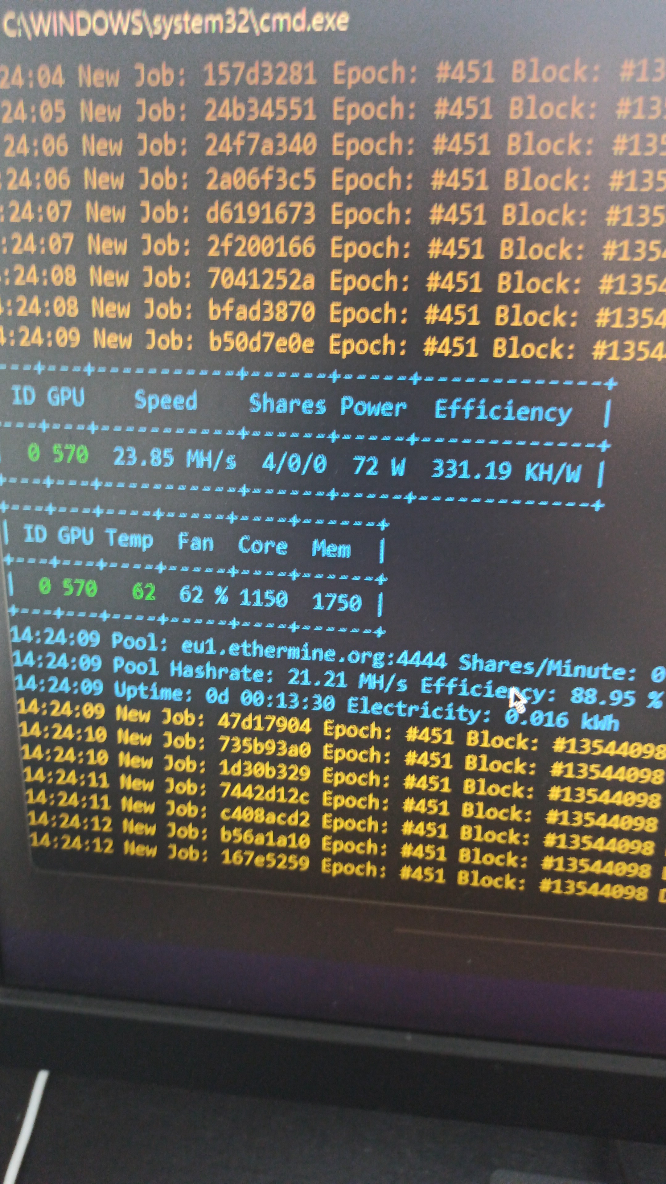

hey also mein Setup läuft, ich bin jetzt losgefahren und das war mein letzter stand

Die Auslastung der Grafikkarten wird im Task-Manager falsch angezeigt. Hierfür kannst du ja den Treiber nutzen. Dieser sollte die richtige Auslastung anzeigen. Auch solltest du nochmals deine Übertaktung überdenken. Bis zu 30 MH/s sollte eine 570 schaffen...

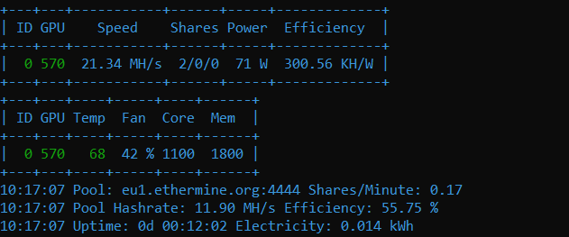

Hey ich habe mir bei der über Taktung gar nichts gedacht und nur probiert. momentan habe ich 24 MH/s.
könntest du mit sagen, welchen Regler ich da ändern soll?

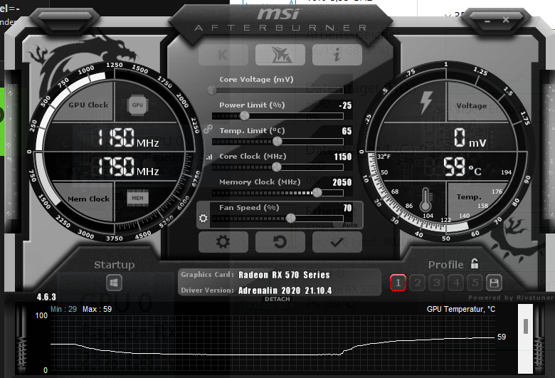

VCore komplett runter, CoreClock auf max 1100, MemClock rauf bis Fehler kommen oder Hashrate runter geht, dann min. 10-30 Mhz wieder zurück nehmen und beobachten, 1800Mhz sollten drin sein.

Um das beste Ergebnis zu erzielen, muss man selber schauen, was die eigene Grafikkarte imstande ist zu leisten. Auch kommt es darauf an, welcher VRAM (Hersteller) verbaut ist.

Ist das wirklich das maximum, dass ich rausholen kann?
Nope, da sollten locker 30 mh/s drin sein. Entweder VBios mod oder mal in die mining Software reinschauen. Der großteil der mining Software hat entsprechenden Optionen um straps für VMem zu ändern, d.h. mehr h/s.
In den GPU Einstellungen des Treibers auch auf "compute" gestellt?
