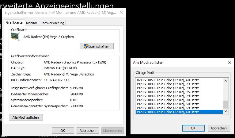

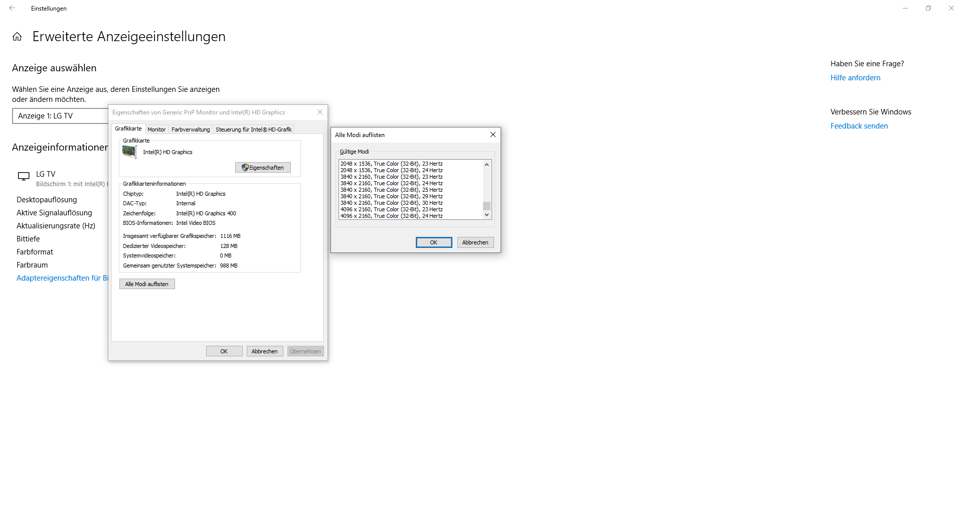

die 3840x2160 erziele ich (wie bereits erwähnt) mit meinem PC1 = Intel ComputerStick STK1AW32SC aber eben nur 30Hz weil Hdmi1.4. Mit dem Zotac werde absolut nicht schlau, habe Treiber vom Hersteller, Windowstreiber, aktuellste Treiber von AMD ausprobiert und System zurückgesetzt, manuell versucht über Software einzustellen (Fehlermeldung weil Auflösung wird nicht unterstützt) = Ergebnis ist & bleibt einfach immer max 1920x1080!

2 pics

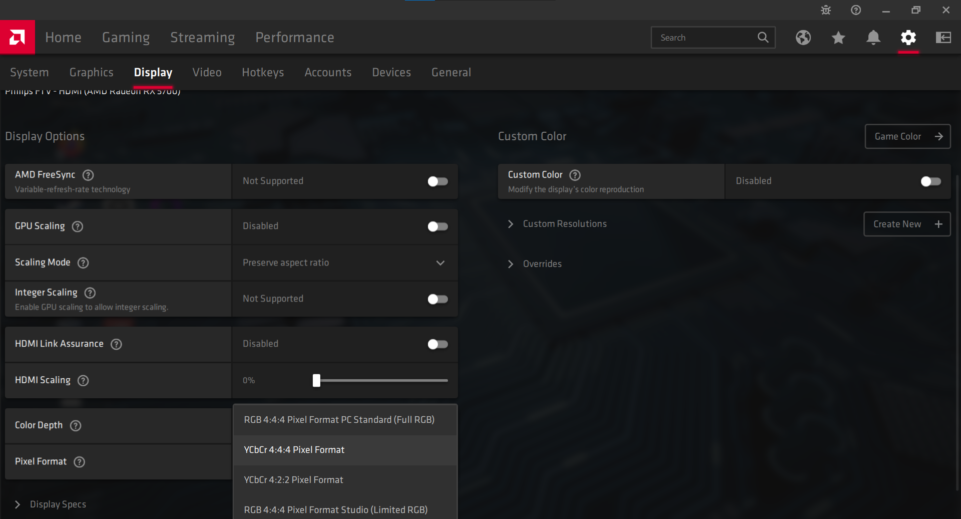

schau mal bitte nach, was bei dir in den radeon settings aktiviert ist:
falls irgendwas mit 4:4:4 aktiv ist, probier mal eine einstellung mit 4:2:2 oder 4:2:0. eventuell limitiert irgendwas die verfügbare bandbreite und daher reicht es nicht für 4k. mit der farbunterabtastung wird bandbreite für höhere auflösungen frei (sollte bei einer korrekten hdmi 2.0 strecke aber nicht notwendig sein).
