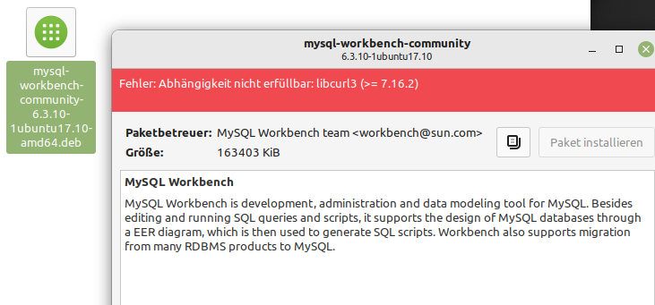

Es wird aber fehlende Abhängigkeit angezeigt:
Bei Installation im Terminal gehts auch nicht:

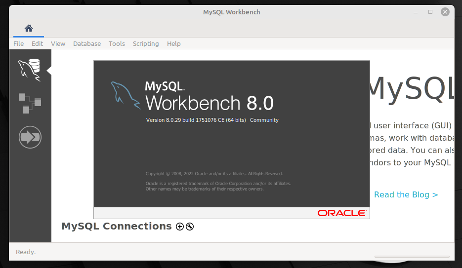

Hier die (falsche) aktuelle Version

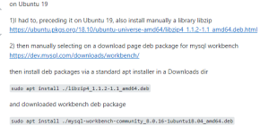

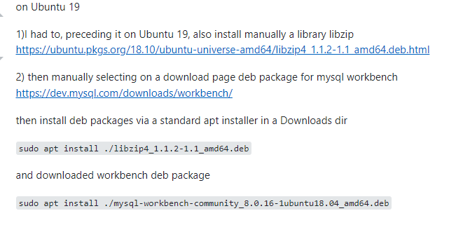

Habe hier noch was ähnliches gefunden
Dort werden zuerst Bibliotheken und dann die Workbench installiert

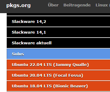

Das Dumme ist nur daß auf der pkgs.org Seite die Unterstützung beu 18.04. endet und anscheinend 17.04 benötigt wird.

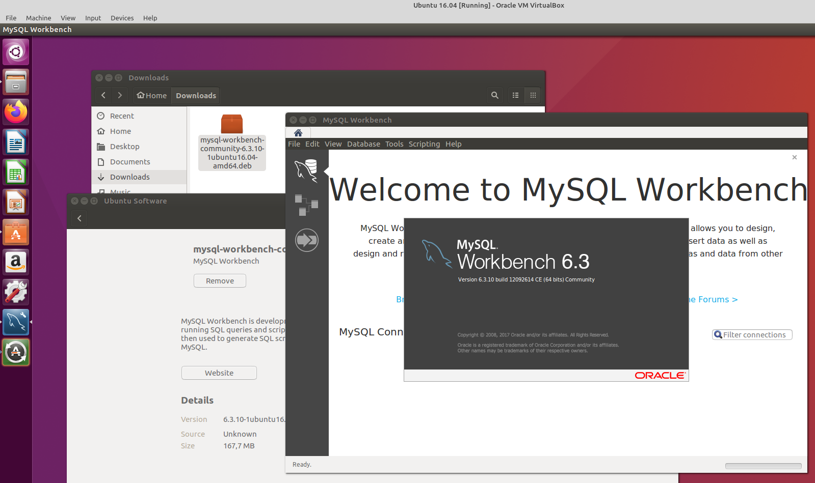

In Ubuntu 16.04. die Workbench 6.3.10 ohne Tricks installiert bekommen ?
Vielleicht ist ja auch mein Mint in dem Fall schlechter als Ubuntu.
Muss ich mal nachstellen ... Danke dazu erst mal !

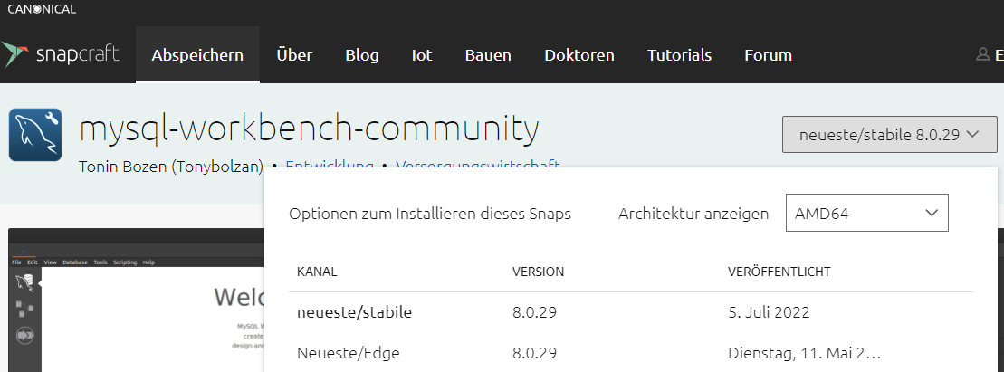

Was sagt "snap info mysql-workbench-community"
Die Frage ist halt seit wann es Workbench als Snap gibt. Jede veröffentlichte Version ist theoretisch installierbar. Wenn sie aber erst z.b. mit Version 7 angefangen haben ein release per Snap zu verteilen, dann wirst du keine 6.x Versionen finden.
Daher mit "snap info mysql.workbench-community" solltest du alle verüfgbarne Versionen finden.
Reaktionen: Teckler
@kim88 es scheint keine älteren Versionen zu geben:
Code:
channels:
  latest/stable:    8.0.29 2022-07-05 (10) 136MB -
  latest/candidate: ↑
  latest/beta:      ↑
  latest/edge:      8.0.29 2022-05-11 (10) 136MB -
installed:          8.0.29            (10) 136MB -
Wird hier auch bestätigt: klick
