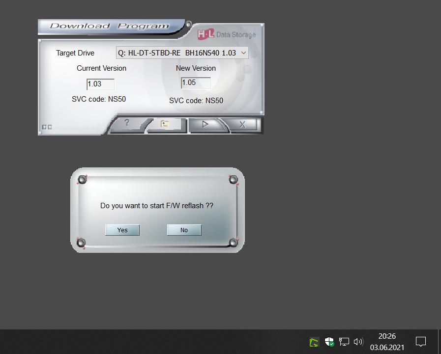

ich habe nach Firmwareflash jetzt auch funktionsunfähiges LG BH16NS40 (gekauft am 08.04.2014) im Rechner. Das Laufwerk wird noch angezeigt, die Schublade geht, aber Medien werden keine mehr erkannt.
Update erfolgte von "BH16NS40_1.03-A0(ew)" auf "BH16NS40_SVC NS50".
Dumm ist dabei nur, dass ... NS50 wohl ein ganz anderes Gerät ist. Das kann man als Kunde eigentlich nicht wissen bzw. ich habe nicht nach Aufklebern gesucht, weil ich es dazu aus dem PC-Gehäuse ausbauen hätte müssen und warum das Flashprogramm derlei Fehler nicht abfängt, das ist mir auch ein Rätsel.
Ich wäre dankbar für jeden Tipp, das BD-Laufwerk wieder zum Laufen zu bekommen. Aus den bislang gegebenen Links werde ich leider so gar nicht schlau (Zitat: "you can follow the standard dos flash recovery steps"). :confused_alt:

Wenn das LW noch normal angezeigt wird geht vielleicht noch was ?
Versuchen die Richtige FW drüber zu flashen, das würde ich immer zu erst versuchen.

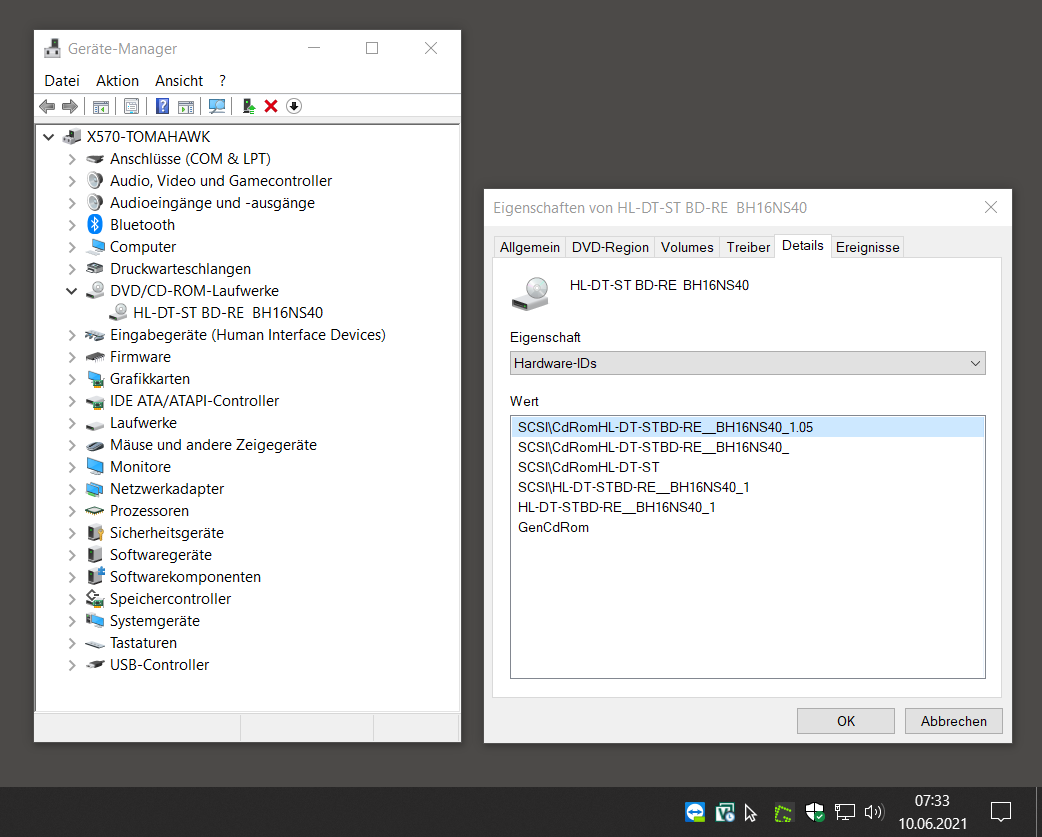

das Gerät BH16NS40 wird angezeigt mit neuer Firmware 1.05.

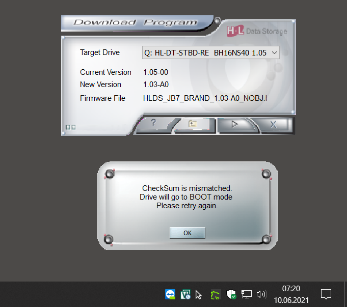

Mit neueren als dem zuletzt funktionierenden FW-Updater bekomme ich den im Eingangspost genannten Fehler "Current FW ist equal or higher".
Der Versuch mit FW 1.03 liefert dann "CheckSum is mismatched. Drive will go to BOOT mode Please retry again". Da komme ich nicht weiter.

Ja stimmt wenn die FW die man installieren will eine niedrige Zahl hat, dann geht das nicht.
