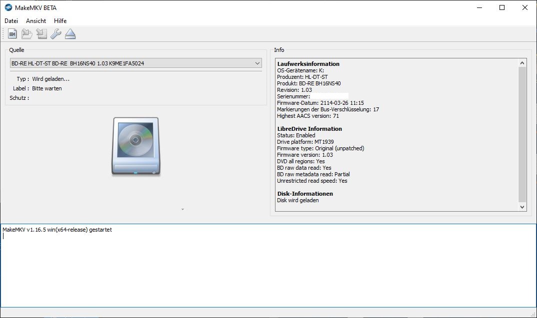

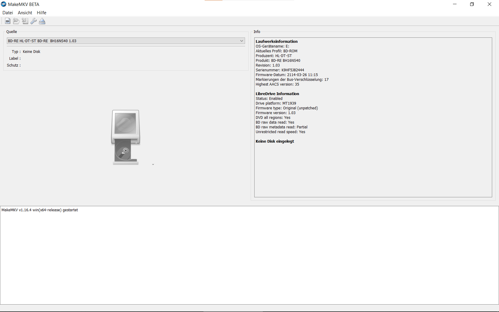

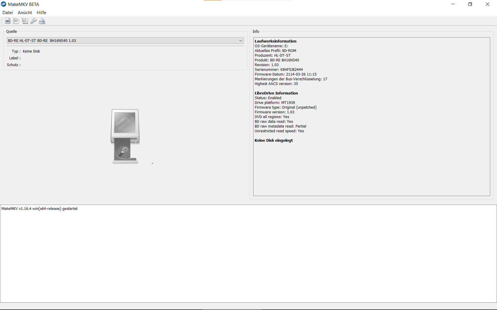

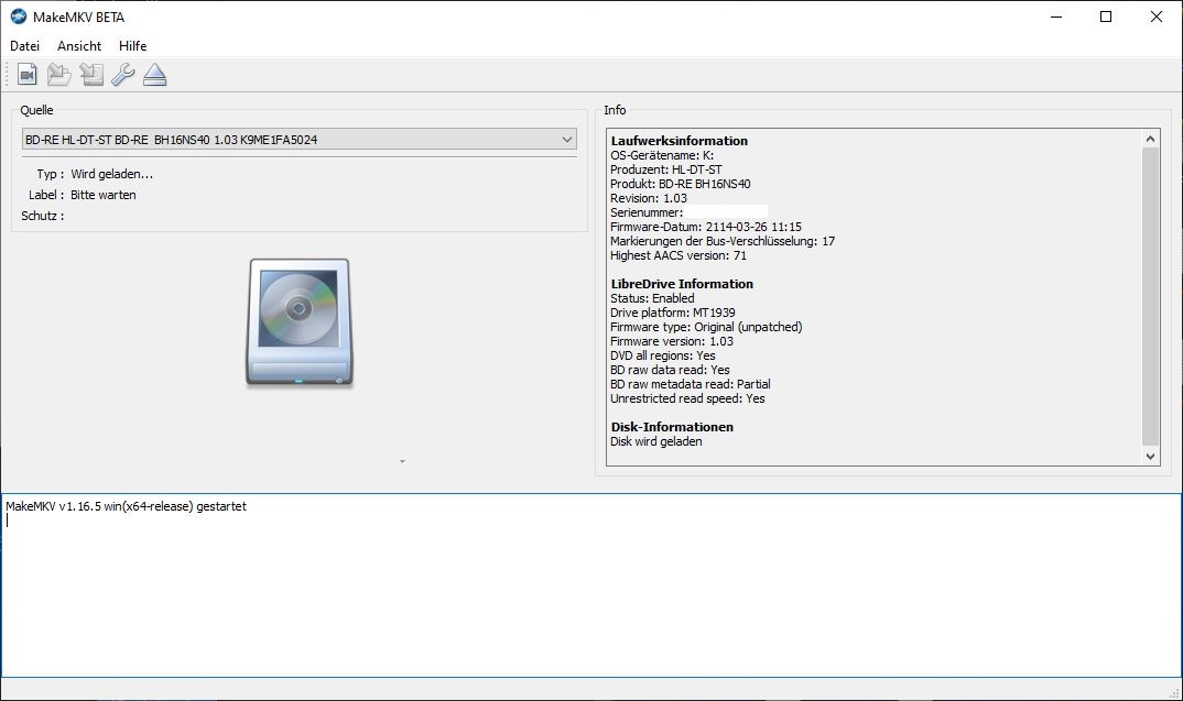

Das Laufwerk liest wieder alles wie am ersten Tag (siehe Screenshot).
Vielen Dank für Deinen ausführlichen Support, ohne Deine Hilfe wäre das Laufwerk wohl im Elektroschrott gelandet. Wo soll ich den Champagner hinschicken?:D

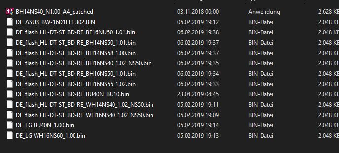

1. FW 1.05 (HL-DT-ST-BD-RE_BH16NS40-NS50-1.05-NM00600-212005061331.bin) aus mk-firmware-pack-20200720 mit dem SDFTool Flasher mit aktivierter "enc"-Option flashen
2. DE_LG_WH16NS60_1.00.bin aus dem DE-firmware-pack mit SDFTool flashen
3. DE_LG WH16NS60_1.00.bin aus Downgrade Enabled Firmware V.2 flashen, diesmal mit dem Tool
"BH14NS40_N1.00-A4_patched.exe"

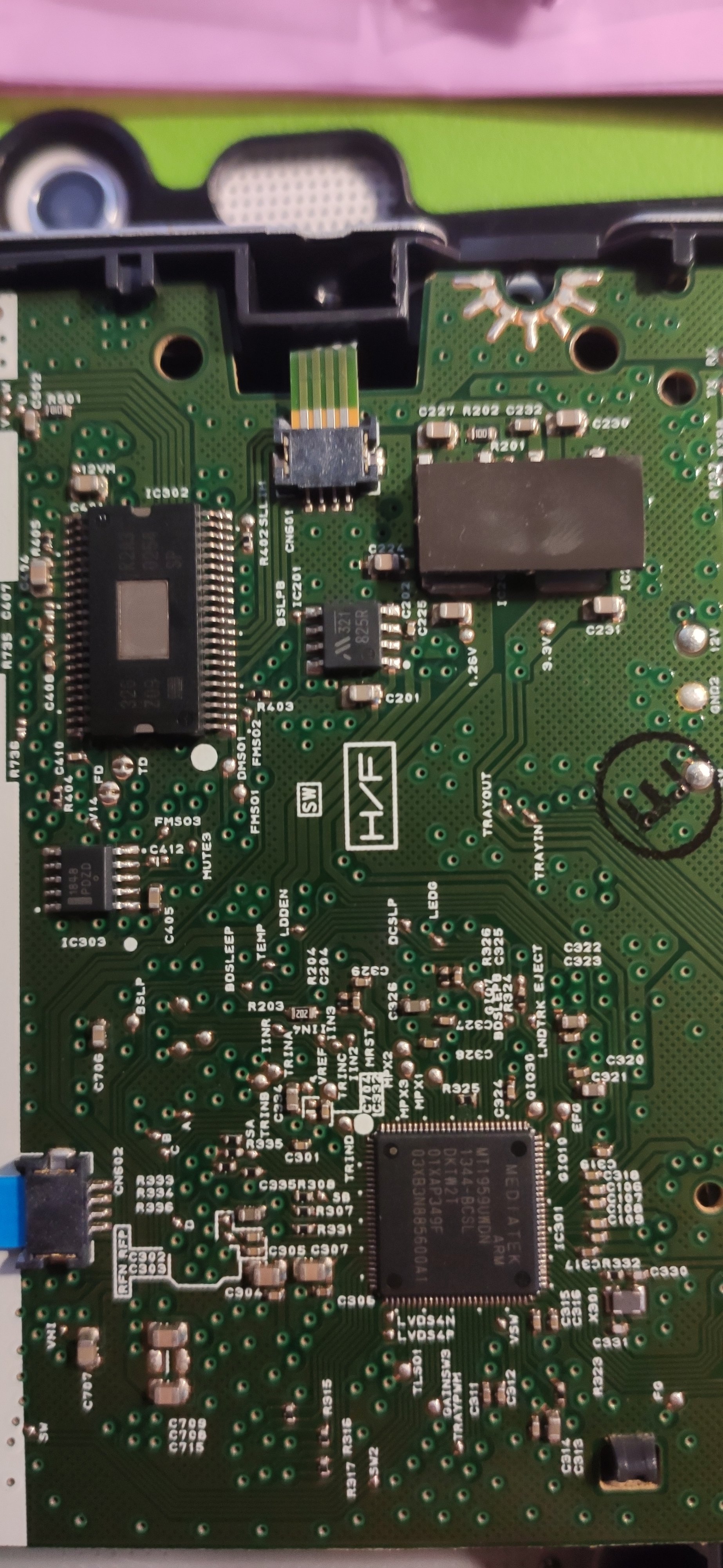

Hallo und guten Abend, allen Leser*innen :) hier ein gesundes neues...
Tja, das mit dem VORHER lesen ist immer so eine Sache, mein Laufwerk ist leider durch
zu schnelles updaten meinerseits auch den Weg des "Ziegelsteins" gegangen.
EOL mag sein, aber das die Software das nicht doch abprüft ist komisch, weil hinterher lässt sich ja
auch nichts mehr mit der offiziellen Software so ohne weiteres hinundher patchen.
Habe schon einiges hier probiert, auch die Sache mit dem IDE Modus mit dem Win10PE usw. klappt,
allerdings hängt mein Laufwerk an dem Punkt fest, wie schon von stbufraba im Beitrag #50 Fehlermeldung abgebildet.
Unter dem Punkt in dem Fenster "Flash Chip Properties" habe ich auch keine Infos zu Typ und Größe des Flash stehen. Wie komme ich zu dem Punkt, um z.B. die "neue" Zusammenfassung von dannubra in allen 8 Punkten abzuarbeiten? Bei mir lief schon die software bei punkt 3 nicht komplett durch (CRC Fehler, LW in Boot Mode, please repeat usw.).

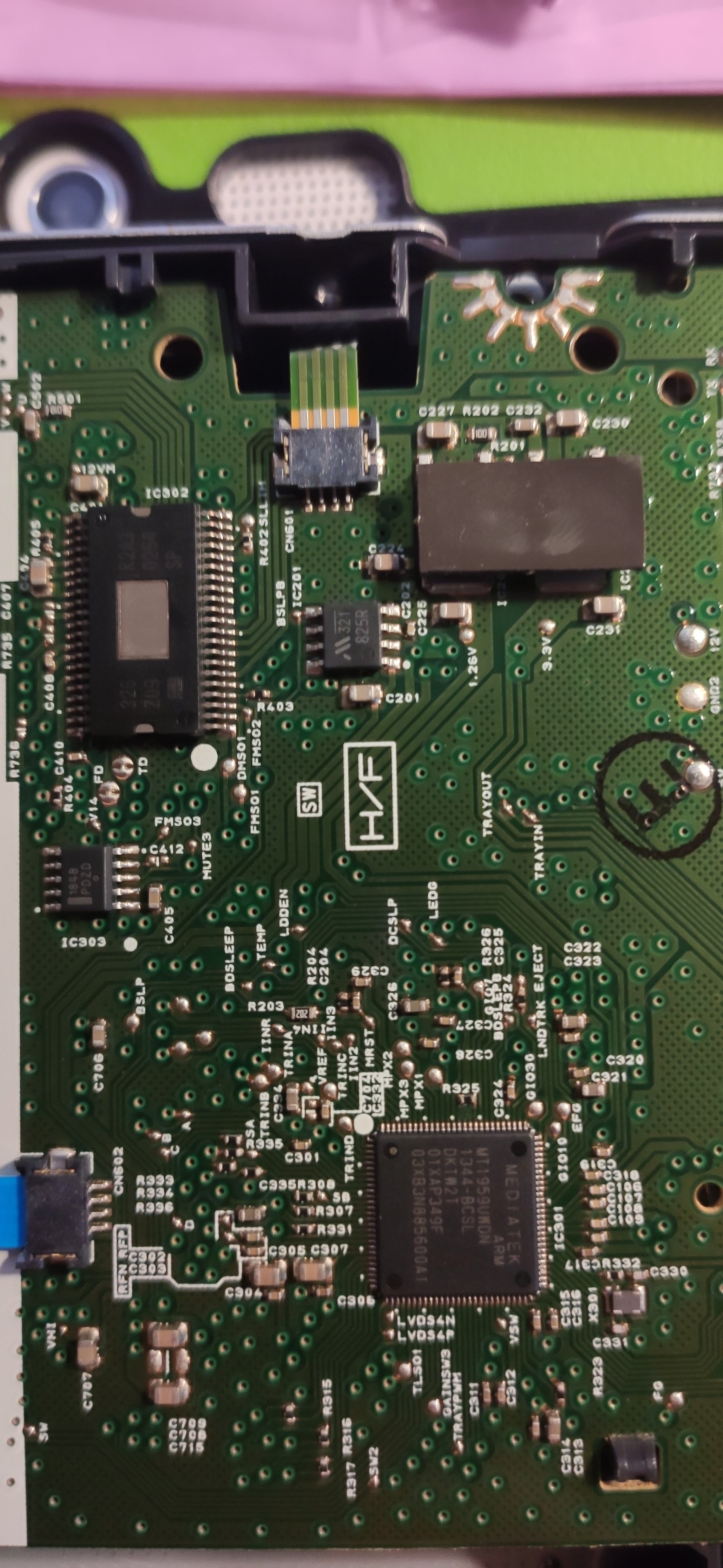

Würde lieber einfach aufschrauben, (m)einen Microchip programmer nehmen und einfach einen Eeprom direkt programmieren, aber so einfach wird es nicht sein weil eher ein speicherbereich im Prozessor?
Hat schon einer die Platinen direkt Variante angepeilt, konnte den 8 Beiner Chip direkt über dem "H/F" Aufdruck bisher auch nicht identifizieren?
Gutes Neues,
die Schritte 1 und 2 hast Du genau so gemacht, wie oben beschrieben und die liefen durch?
Und bei Schritt 3 kriegst Du Fehlermeldungen? Welche Firmware-Version / welches Laufwerksmodell kriegst Du denn im Moment von makemkv angezeigt?

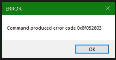

Hallo, erstmal noch ein gesundes neues 2022 an Alle hier im Forum,
ich "geselle" mich jetzt hier auch mal zu den "Firmware - Flash - Opfern", hab mein LGBH16NS40 vorgestern ebenfalls mit der v1.05 Firmware platt gemacht...
Flashen lief ohne Probleme oder Fehlermeldung, nach dem Flashen Neustart gemacht, das war´s dann.
Es lässt sich lediglich noch die Schublade öffnen und schließen, aber das Teil liest absolut keine Scheibe mehr.
Wird auch im Gerätemanager (mit v1.05) und auf dem Arbeitsplatz korrekt angezeigt, aber man kann halt nicht mehr drauf zugreifen.
Ich versteh nur nicht, warum diese Firmware dann immernoch auf der LG- Seite ohne Warnhinweis zum Download bereit steht, so wie es aussieht ist das Ganze ja kein Einzelfall, und da sollte LG dann doch vielleicht mal drauf reagieren. Die haben ja mit Sicherheit auch schon mitbekommen, das einige ihren Brenner mit dieser Firmware schon geschrottet haben.

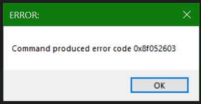

Lange Rede kurzer Sinn: Ich hab mich jetzt mal mit dieser Anleitung die hier gepostet wurde versucht, aber bei mir scheitert es schon am Start des SDFToolFlasher, da bekomme ich eine Fehlermeldung (siehe Bilder) bei klick auf weiter wird das Program zwar gestartet, aber ich bekomme kein Laufwerk zur Auswahl angezeigt.
Leider weiß ich an dieser Stelle nicht mehr weiter, bin jetzt auch nicht wirklich ein PC-Experte aber weiß mir meistens doch zu helfen.
Vielleicht hat hier Jemand eine Idee was die Ursache für die Fehlermeldung ist, mit den Angaben unter Details kann ich nicht wirklich was anfangen.

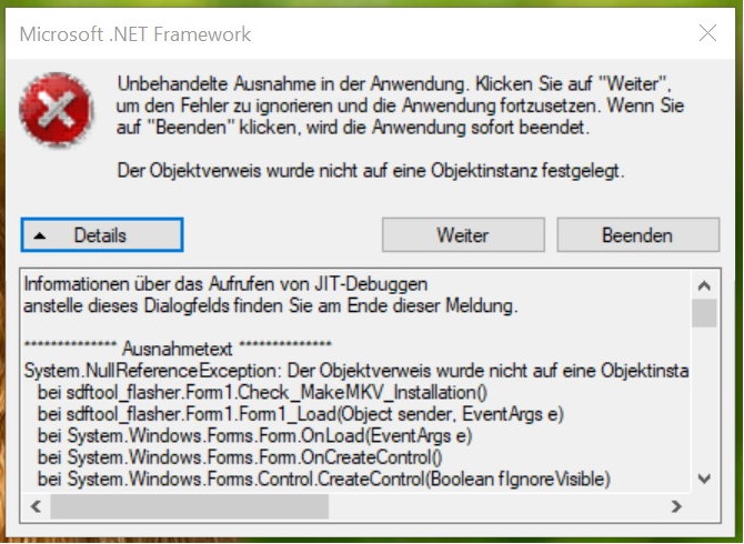

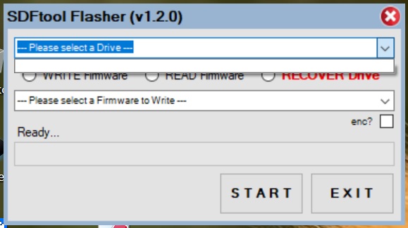

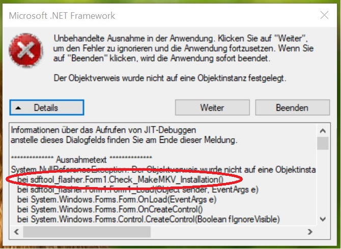

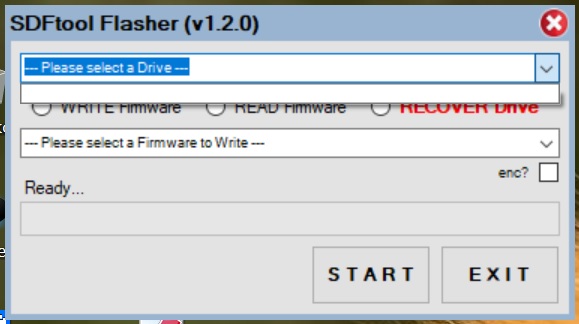

Zuerst solltest du die .Net runtimes installieren, ob die aktuellste (6.0.1) funktioniert, kann ich nicht sagen da ich mehrere installiert hatte.
Reaktionen: Der bootmanager

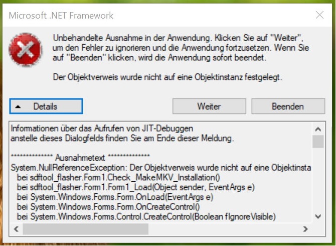

@ApuMazeraTu Danke für die Rückmeldung und den Tip, hab die .Net aus deinem Link installiert, wurde auch erfolgreich installiert, PC neu gestartet, aber leider unverändert.
Nach dem Start des Flashtools kommt wieder die gleiche Fehlermeldung...
@Der bootmanager Willkommen im Club:D
Hier der Link zum SDF Tool Thread
Dort heißt es unter requirements: MakeMKV 1.15.1 or higher
.NET Framework 4.7.2 (für Version 1.2.0)
Hast Du diese installiert?
Es gibt auch eine neue Version des SDF Tools (1.3.0). Hast Du diese schon probiert?

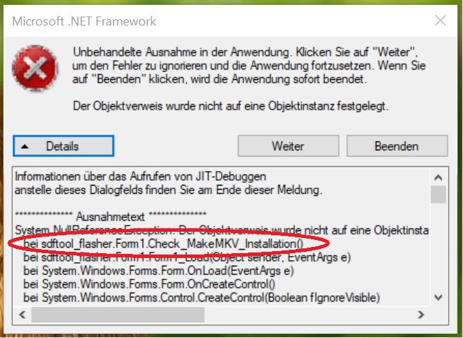

@dannubra Danke für deinen Post, hab jetzt die Sachen alle installiert, lediglich .net 4.7.2 ließ sich nicht installieren, hier wird mit der Meldung das bereits eine neuere Version installiert ist abgebrochen.
Unabhängig davon ließ sich jetzt das SDF Tool ohne Fehlermeldung starten (beide Versionen 1.2 + 1.3), ich kann jetzt auch das Laufwerk und die Firmware auswählen, es beginnt dann auch der Flashvorgang, aber kurz bevor der Fortschrittsbalken am Ende ist (geschätzt bei 95%) wird der Vorgang mit der unten abgebildeten Fehlermeldung abgebrochen. Vielleicht noch eine Idee?

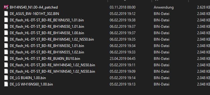

ja sorry hatte ich zu spät selbst erkannt, habe das Prozedere heute auf arbeit durchgeführt....
MakeMKV muss installiert sein. Mein Laufwerk scheint wieder zu funktionieren, mein knackpunkt
war der 3.punkt. Meine Datei war irgendwie futsch, bzw der Stick damit. Die entsprechenden
Firmwarepacks noch einmal runtergeladen, voila funktioniert.
Akribisch die 8 Punkte durchgearbeitet, mit immer einmal neustart zwischendurch, Top Danke an die beiden Ersteller des Leitfadens.
Ergänzungsvorschlag:
zu punkt 1 bzw. Grundvorraussetzung - MakeMKV muss installiert sein (sagt auch die Fehlermeldung)
"check MakeMkv installation()"

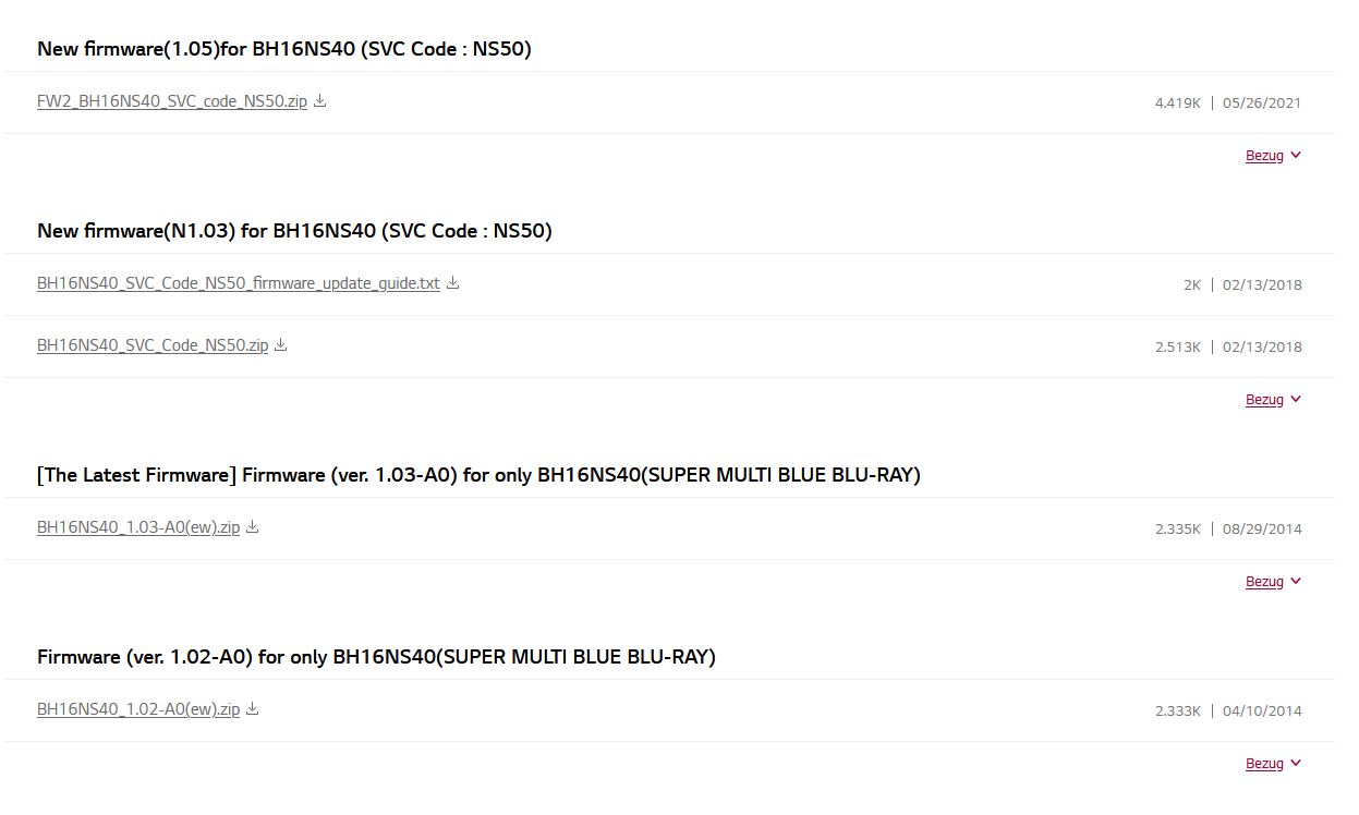

Ich hatte es ja damals schon geschrieben: LG weiss offensichtlich genau das sie es selber verbockt haben, hat aber anscheinen keinen Schimmer wie das Problem (also das sich die falsche Firmware ueberhaupt installieren laesst) behoben werden kann. Geschweige denn das sie die Firmware offline nehmen.
Aber man muss es dennoch hoch anrechnen das betroffene Laufwerke getauscht werden. Die meisten Firmen wuerden sich rausreden, nach dem Motto das solche Updates immer auf eigene Gefahr laufen.

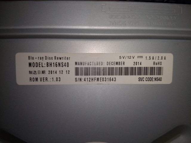

Es gibt wohl so einige Generationen von diesem Laufwerk, logisch wenn das Model schon seit 2013 existiert.
Aber wie ich es schon dem Support geschrieben hatte, auf dem Label stand nichts von einem SVC Code und wer weiß schon nach Jahren des Einbaus, was alles auf dem Label stand und was nicht.
Aber ich hatte die Retail Verpackung noch, dort stand auch nichts von irgendeiner SVC Angabe.
Die vorherigen Updates von 1.01 auf 1.02 und danach von 1.02 auf 1.03 haben immer sehr einfach funktioniert und da stand auch immer was von A1 oder A0 in dem Dateinamen und solch eine Angabe steht auch nicht auf dem Label.... da hätte das Update demnach auch nicht passen dürfen....
Naja ich habe meins noch einmal hinbekommen, positiver Nebeneffekt, die Aktion setzt den Zähler für den Ländercode Wechsel zurück, Nachteil: die Original Seriennummer ist dann weg.

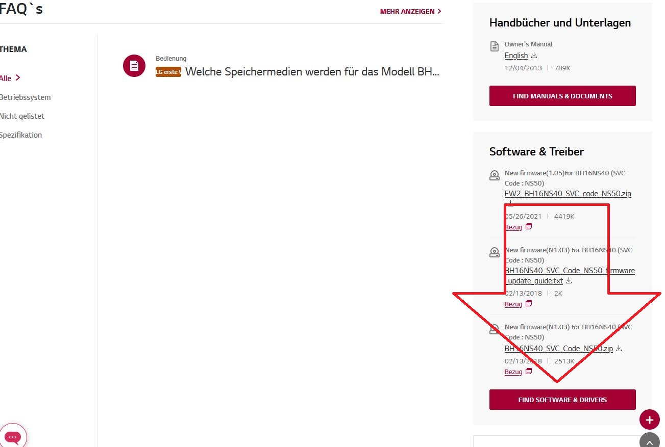

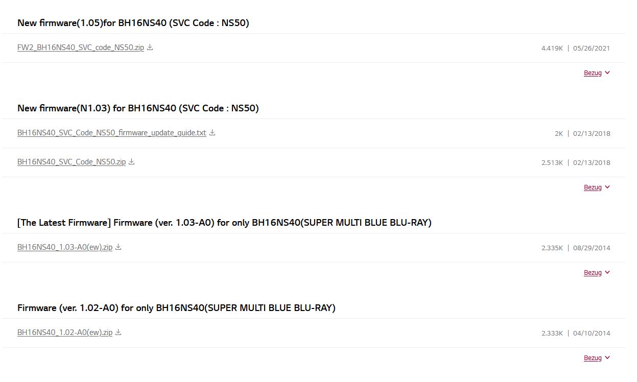

Und Ranayna kann ich nur beipflichten, das ist LG hoch anzurechnen das relativ unbürokratisch ein Neues Laufwerk verschickt wird. räusper ich hatte auch schon Kontakt mit dem Support und die hatten ein neues losgeschickt, da hatte ich diese Anleitung hier erst entdeckt.... Die wollten halt Screenshots zusammen mit Datum Uhrzeit von den Meldungen aus Ihrem Tool. Trotzdem hat sich auf deren Webseite zu dem Laufwerk nicht viel getan:

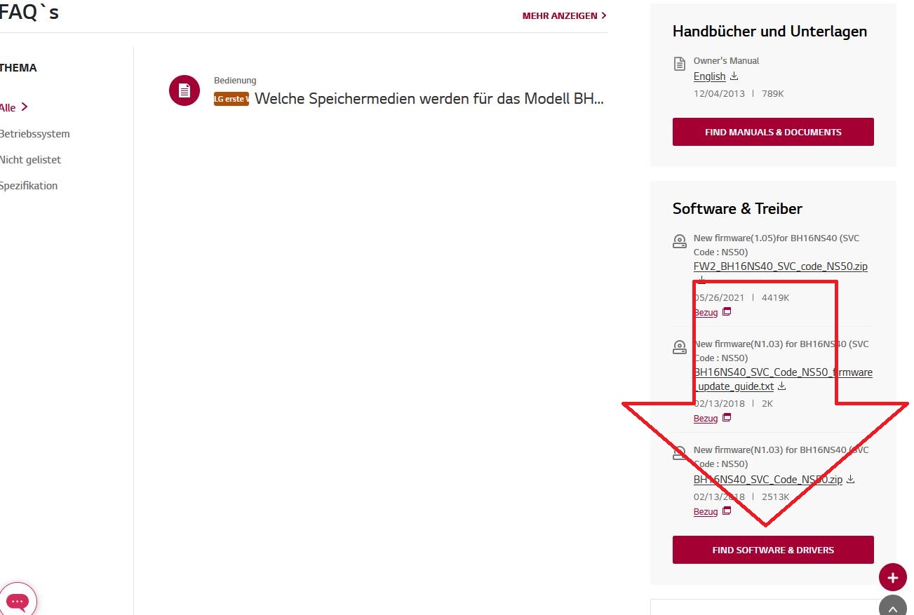

Maximal "The Latest Firmware" wurde eingetragen und dadurch etwas hervorgehoben zusammen mit
"for only BH16NS40(SUPER MULTI BLUE BLU-RAY)"
Nachteil ist aber dabei, das dies nur auf der "Suche nach mehr Software & Treiber" erscheint. Auf der unmittelbaren Frontpage zu der Support-Seite von diesem Laufwerksmodell stehen die aktuellen
SVC Code NS50 Dateien..... Klassischer Honeypot Effekt "... oh eine neue 1.05 Version..." und batsch.
Wir werden also nicht die letzten bleiben denen das passiert ist.
