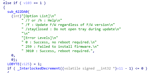

Im Zweifel könnte man sich die Software ansehen und gucken welche Seite den Versionsabgleich macht. Im Idealfall kann man die Software so modifzieren, dass sie unabhängig von der installierten Version einfach flasht.
EDIT:
Man kann mit entsprechendem Parameter einfach so flashen.
Das geht wahrscheinlich auch mit älterer Firmware.
Also: Ältere Firmware downloaden, Programm in cmd mit Adminrechten mit /f ausführen.
