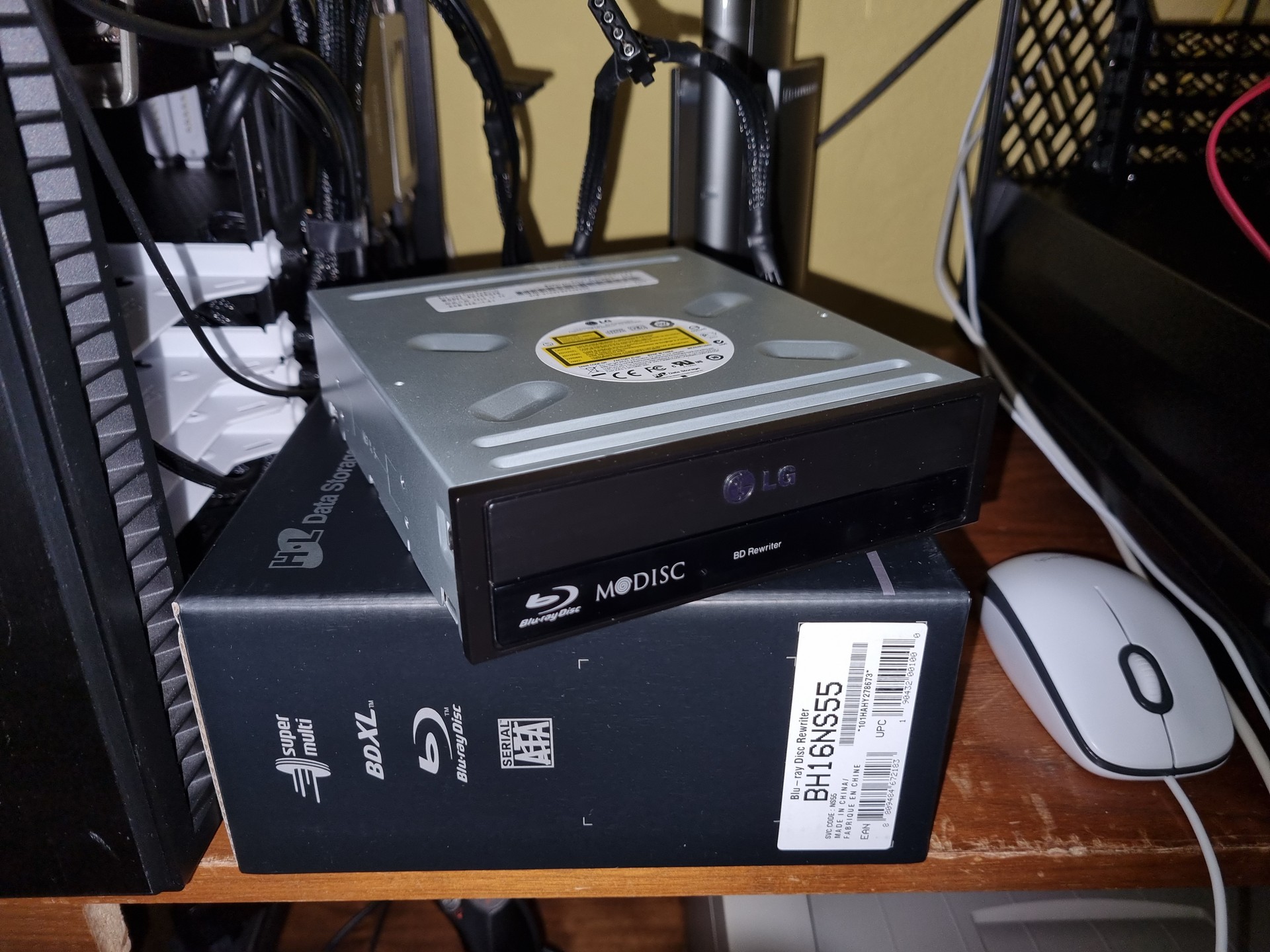

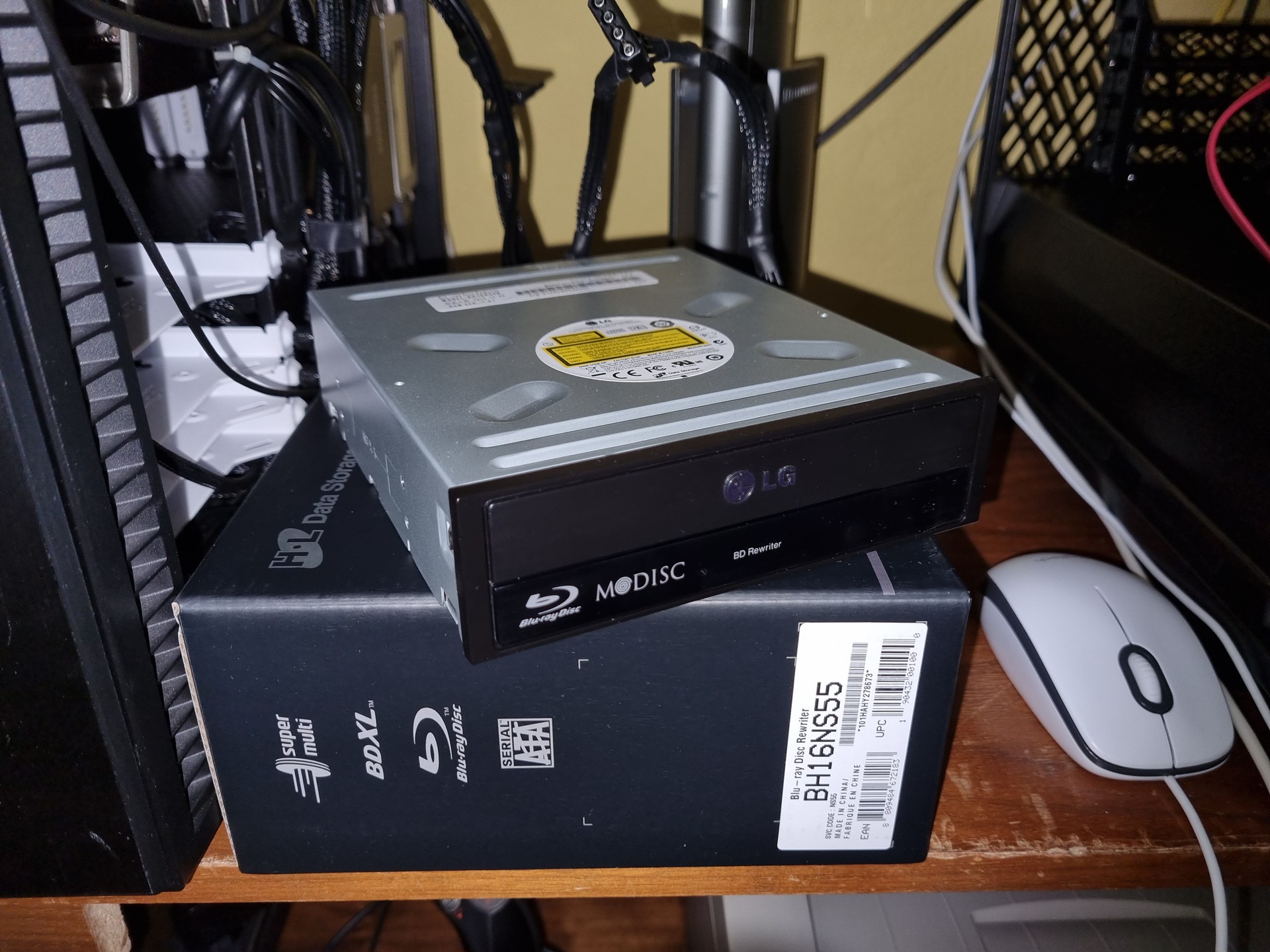

Ich hatte auch schon ein LG BH16NS55 als Ersatz bestellt, als mit LG mitgeteilt hat, dass mir ein neues BH16NS40 zur Verfügung gestellt wird. Nun habe ich zwei BD-Laufwerke in meinem Rechner.

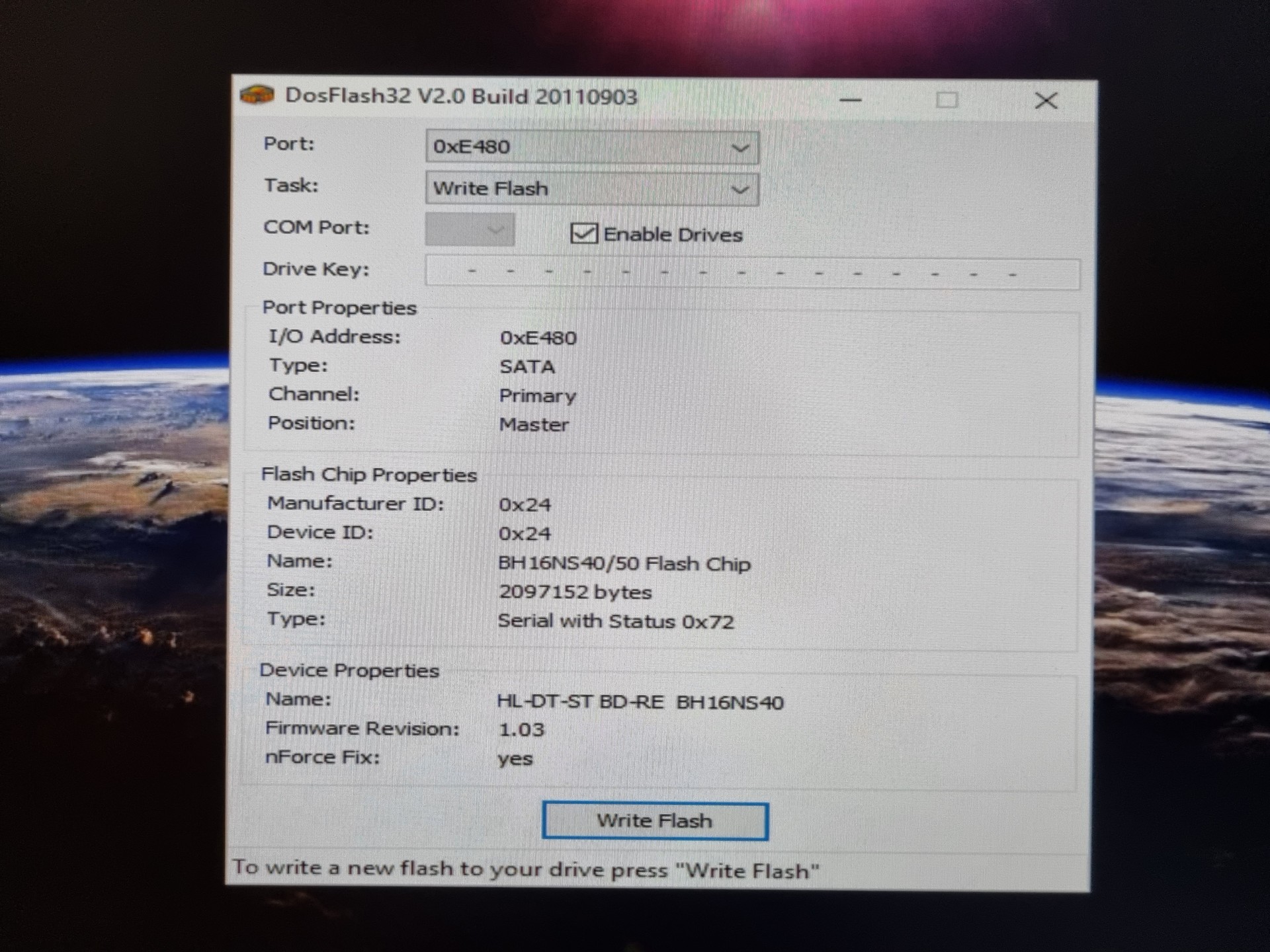

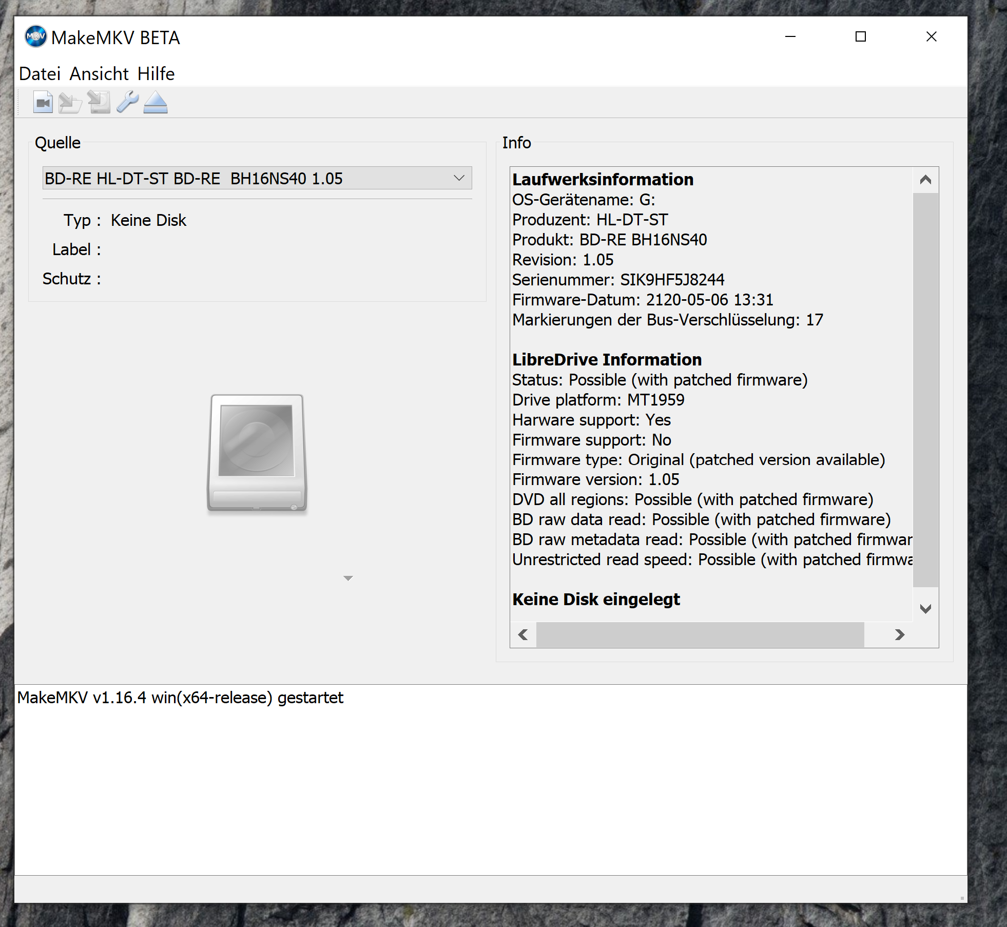

Ich konnte heute mein BD-Laufwerk LG BH16NS40 aus 2013 (d.h. ohne Aufkleber „SVC NS50“ ) reaktivieren.
Die Firmwareversion 1.05 hatte ich mit mit tätiger Unterstützung von LG (der Updater macht keine Prüfung auf Kompatibilität vor dem Flash) aufgespielt und damit das Gerät umgehend lahmgelegt. Danach war das Laufwerk im Explorer zwar noch da, es wurden aber keinerlei Medien mehr erkannt.
Verleitet zum Flash hatte mich das Folgende in Read_me.txt (Zitat):
„If SVC Code of BH16NS40 which you have in not NS50,the firmware is not updated.“
Diese Aussage ist leider falsch. :evillol:
Die ursprüngliche Firmware 1.03 ist wieder aufgespielt. Die Funktionen sind nach diversen Tests alle wieder gegeben. :daumen:

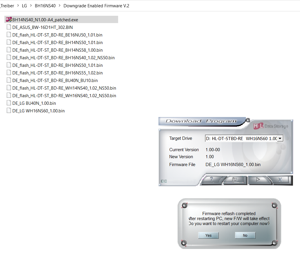

Bei der Reaktivierung bin ich genau nach folgender Anleitung vorgegangen:
Re: LG BH16NS40 bricked?
  1. „Downgrade your drive to WH16NS60 1.00 with sdftool or makemkv command line
  2. Full shutdown pull power plug or flip switch push power button for 10 seconds
  3. Then reflash WH16NS60 1.00 again with the unlocked lg or Asus flasher
  4. Full shutdown pull power plug or flip switch push power button for 10 seconds
  5. Then boot in to your dosflash bottable and dump the firmware
  6. Use the transfer tool to your correct firmware and flash it.“
In einem späteren Beitrag werde ich im Detail darauf eingehen. Bitte etwas Geduld.
Der Aufwand zur Rettung des Geräts war hoch und eigentlich nicht mit dem Restwert des Laufwerks zu rechtfertigen. Im Wesentlichen musste ich mir tagelang Informationen beschaffen und habe sehr viele unnötige Schritte getan. Hat man das Wissen erst einmal, dann ist das Vorhaben eigentlich nicht mehr schwer.

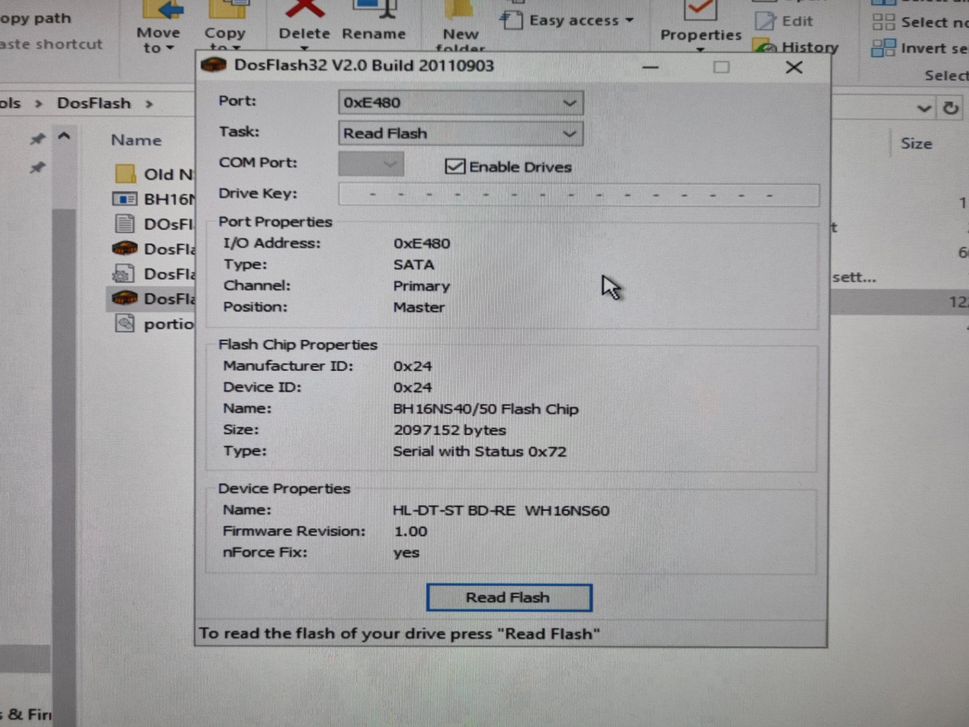

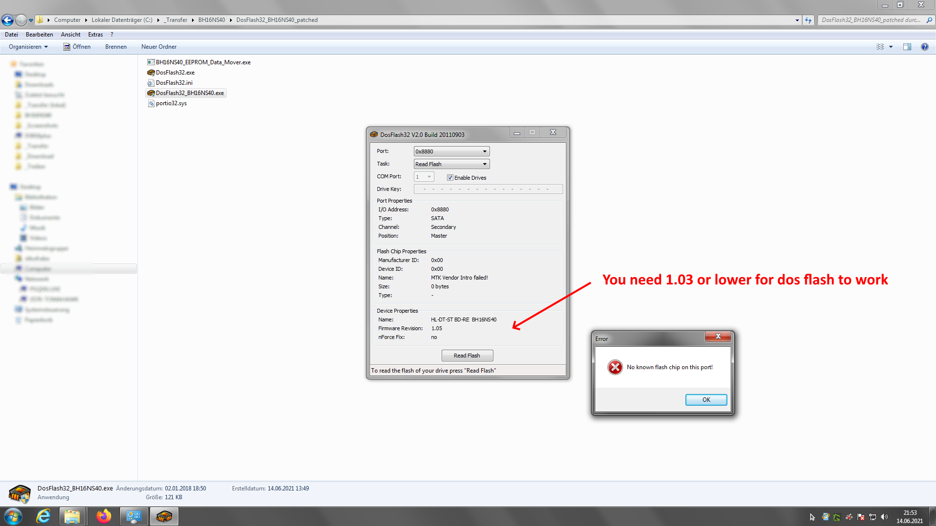

Erschwert wird das Vorgehen freilich dadurch, dass das letztlich entscheidende Tool DosFlash nur unter 32-Bit Windows läuft und SATA-Laufwerke nur im IDE-Modus anspricht. Es gibt dazu aber ein gut vorbereitetes Win10PE zum Download.

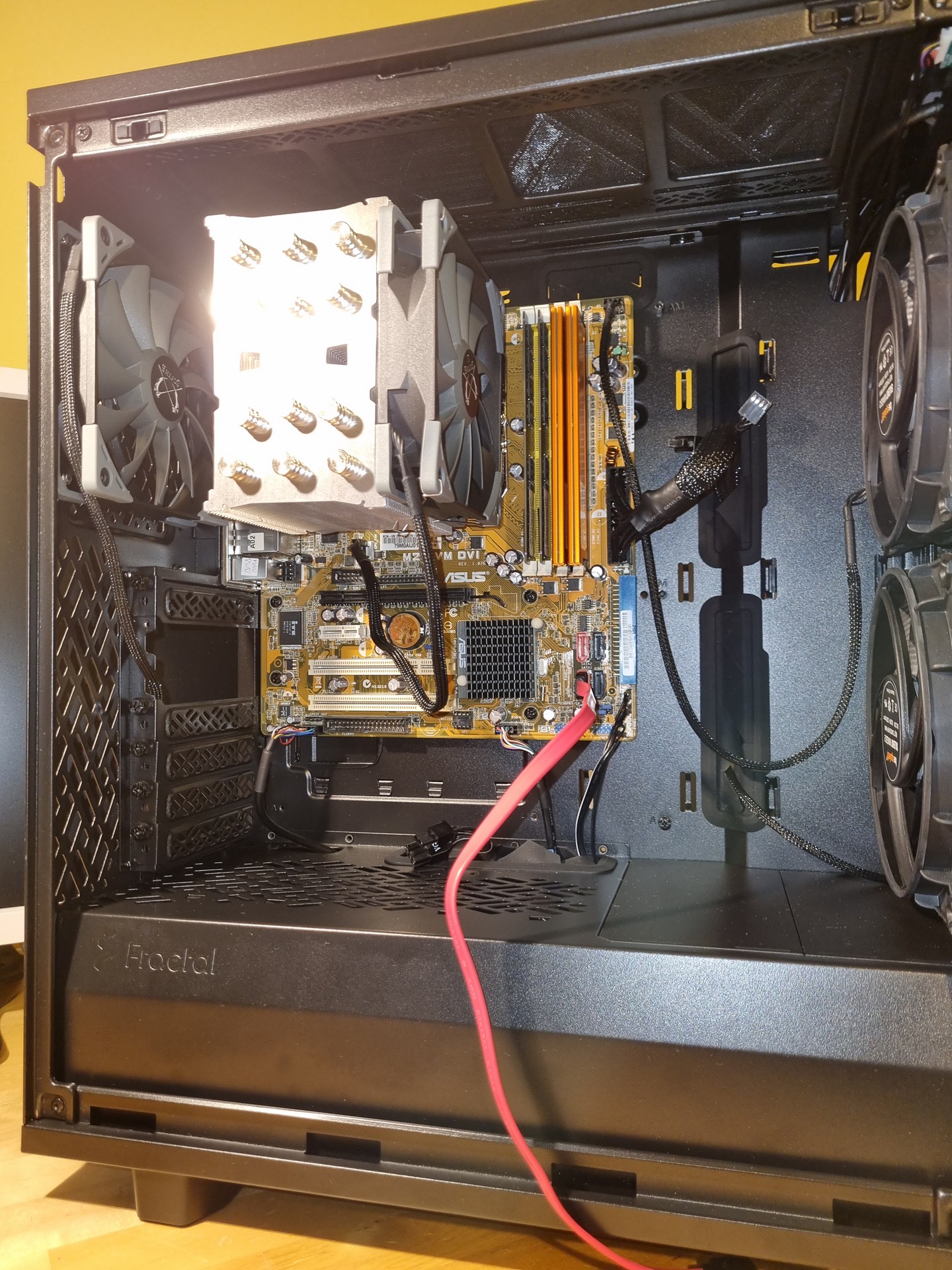

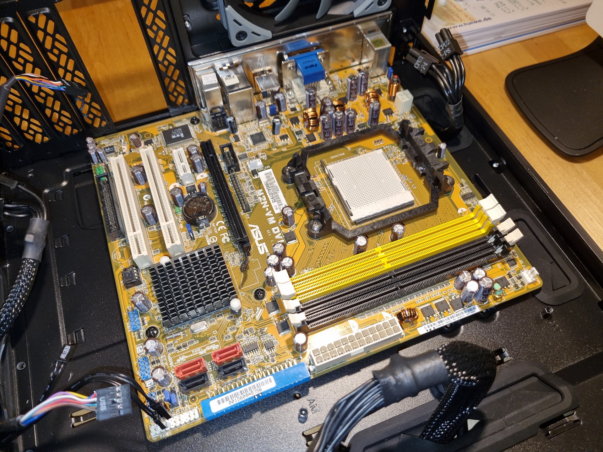

Viel Zeit hat es mich gekostet, insgesamt drei alte Rechner aus meinem Teilefundus neu aufzubauen und Windows 7 mehrfach aufzuspielen, weil DosFlash immer wieder unerklärliche Fehler ausgab aus einem simplen Grund, den man unbedingt kennen sollte:
„You need [Anmerkung: FW] 1.03 or lower for dos flash to work“. :watt:
Experimentiert habe ich mit Asus P5Q Deluxe, Asus P5Q-EM und Asus M2N-VM DVI.

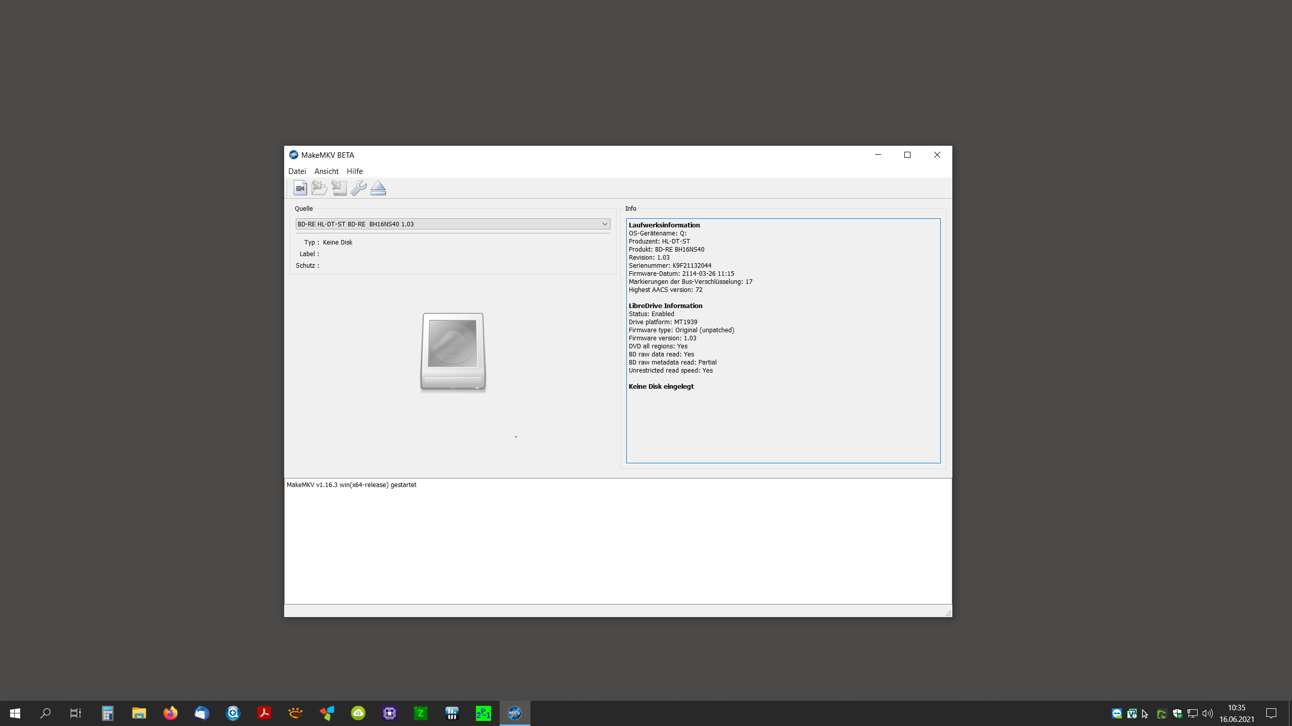

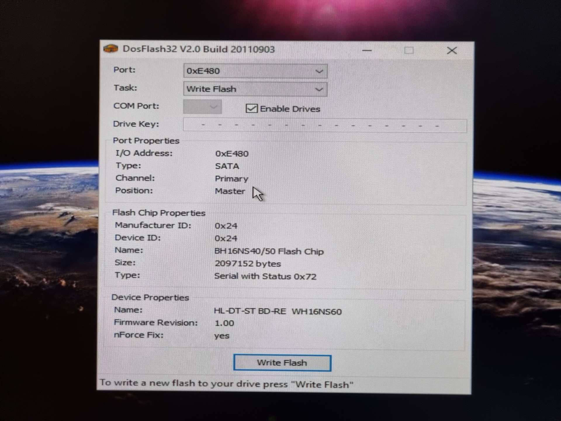

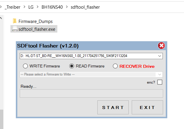

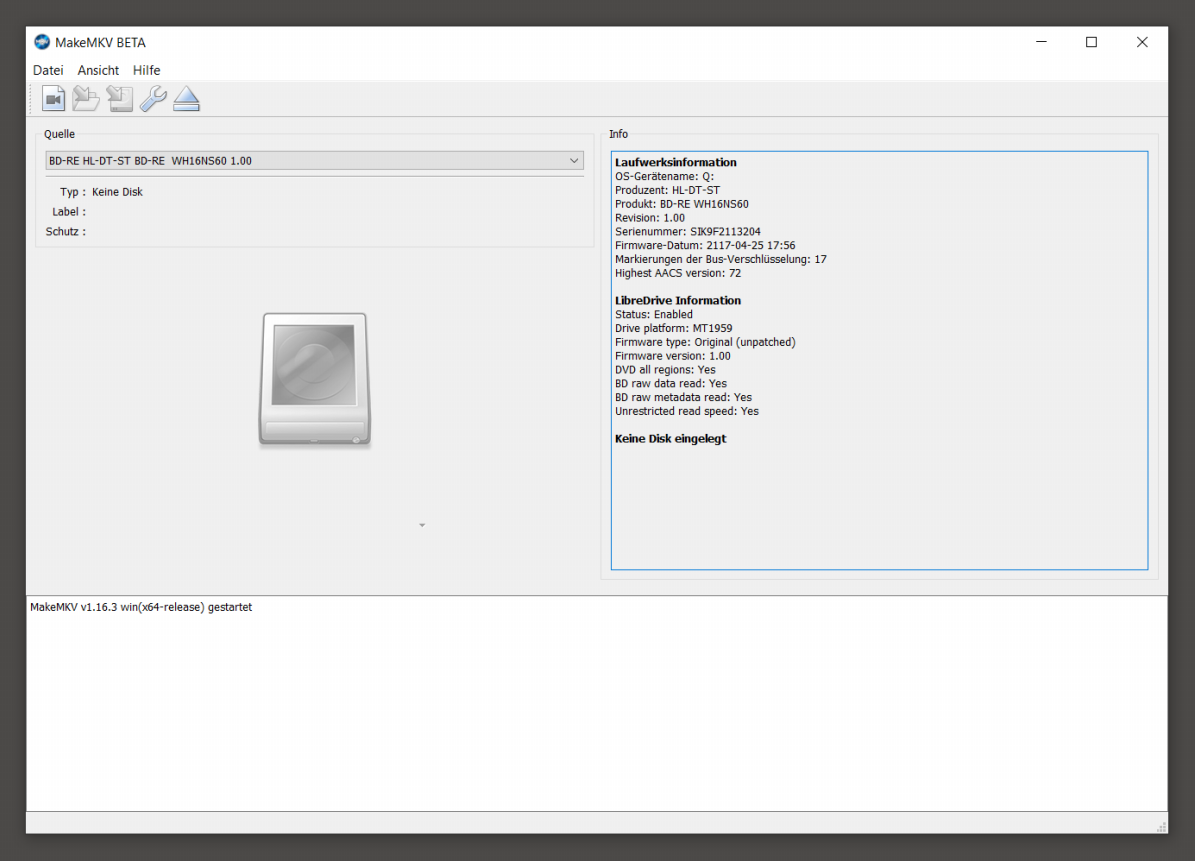

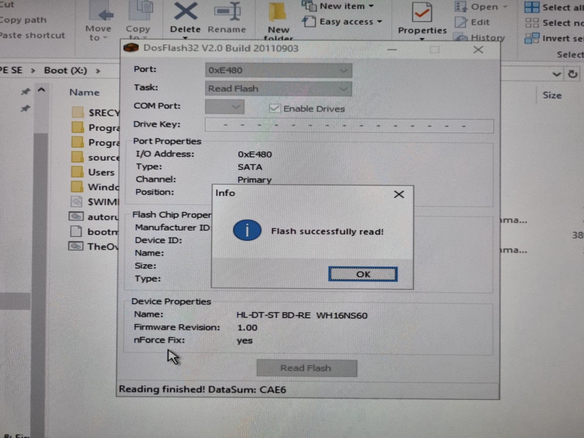

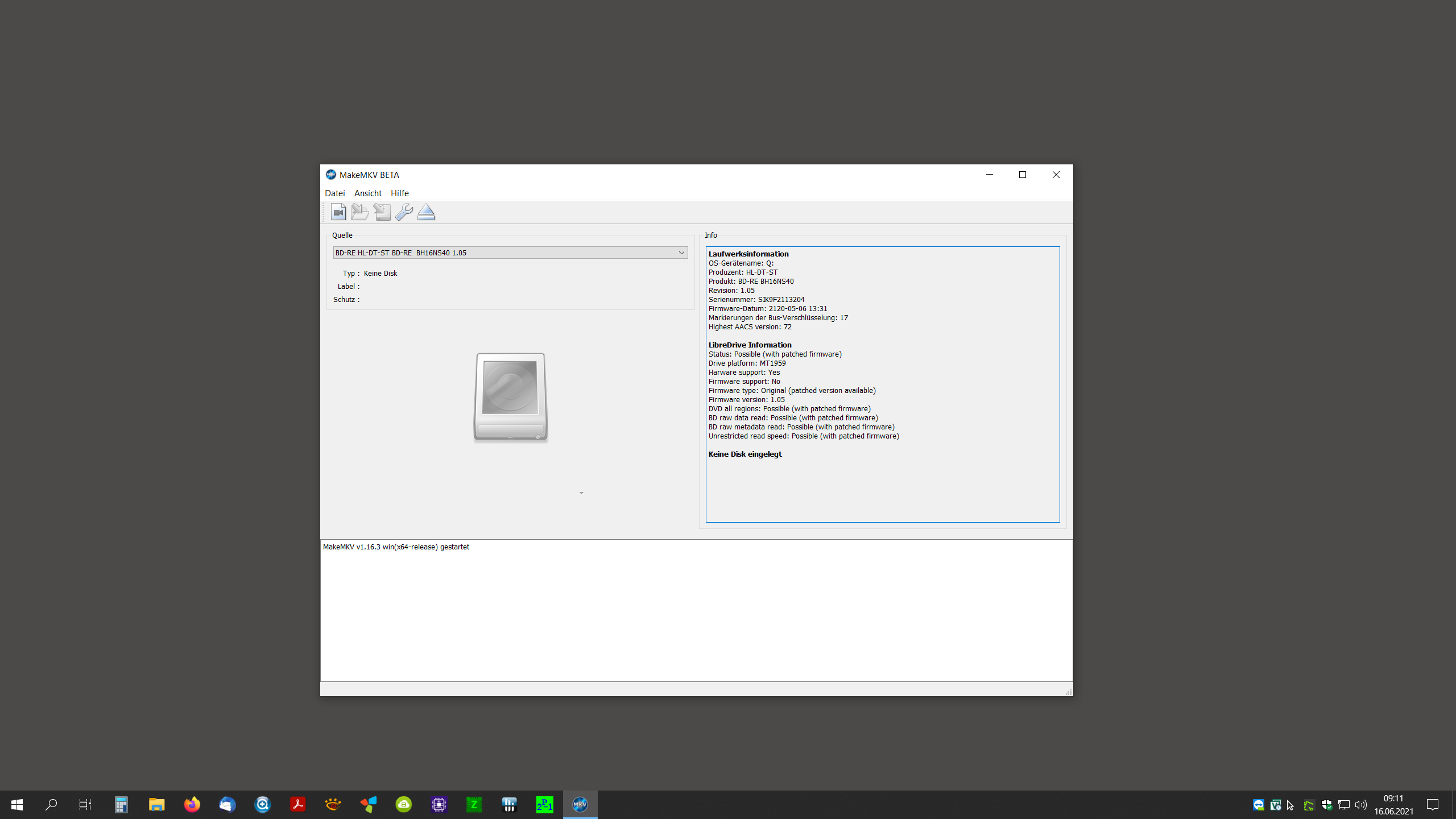

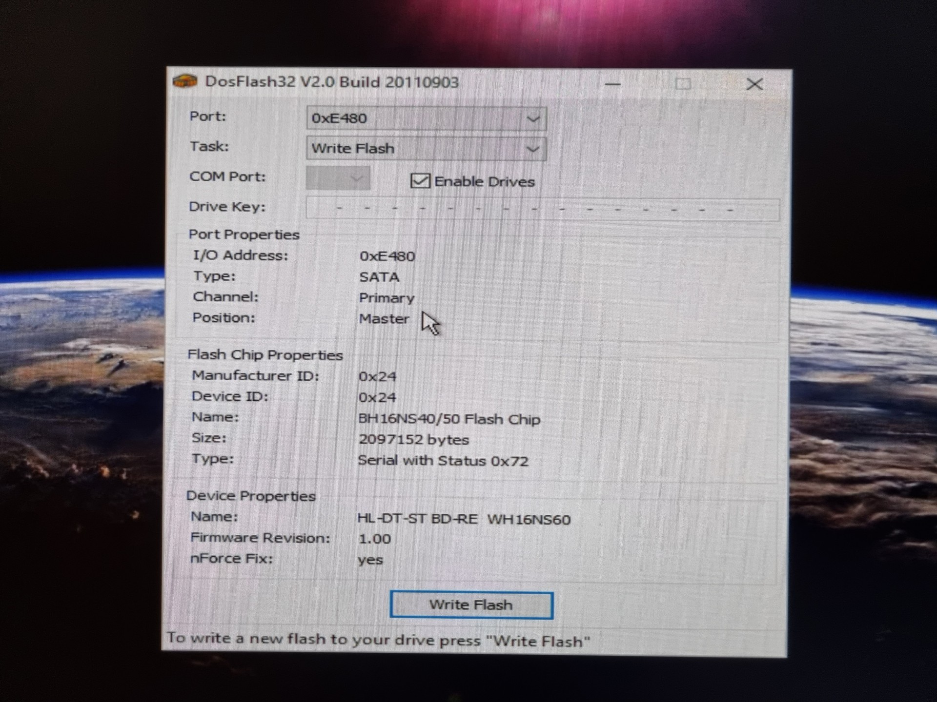

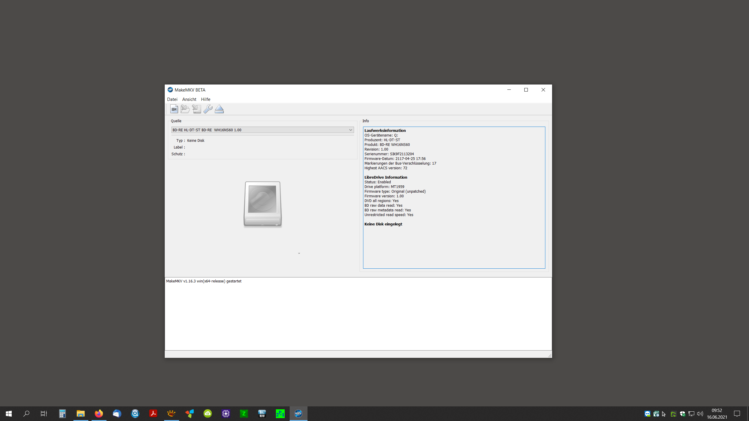

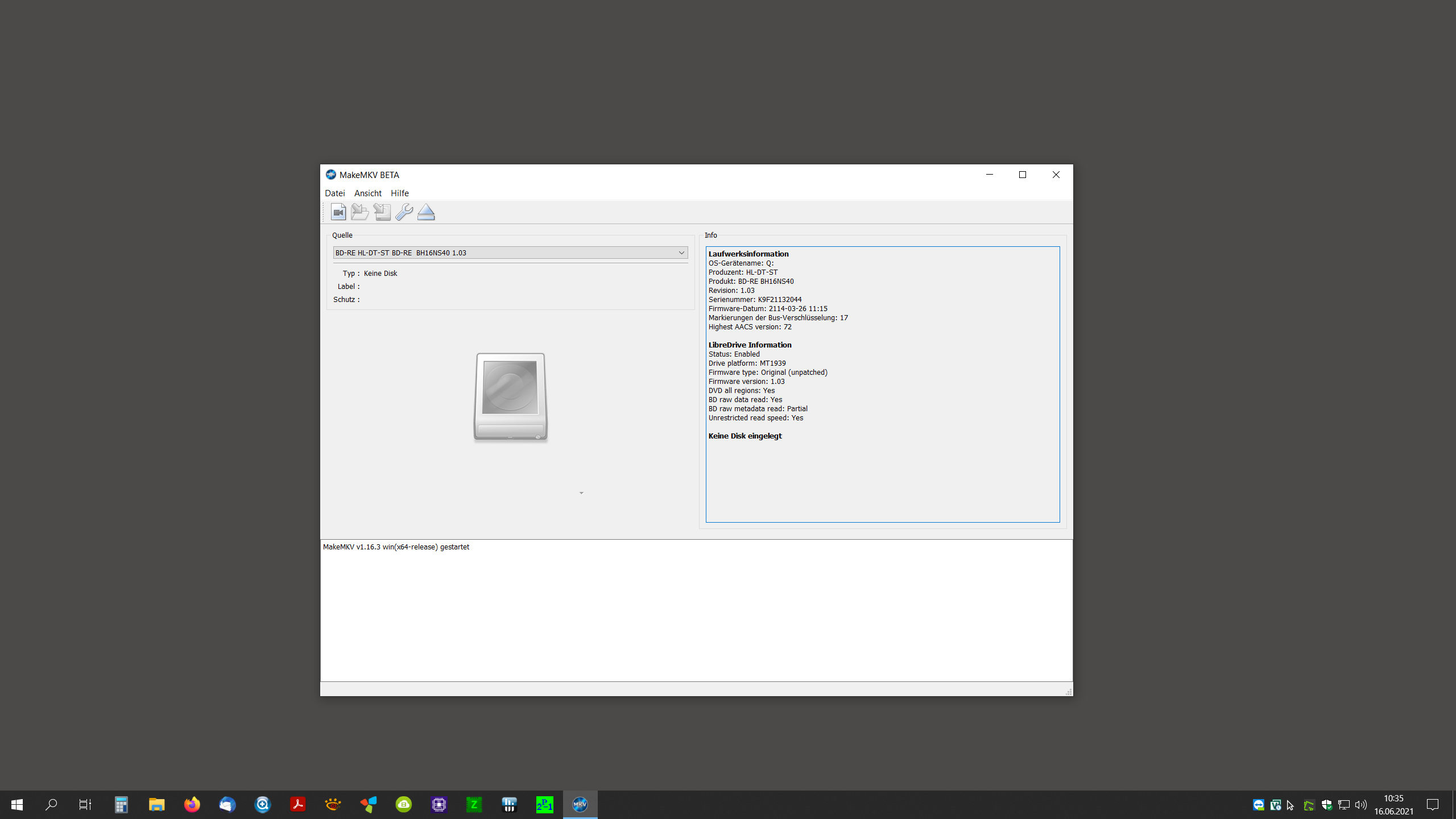

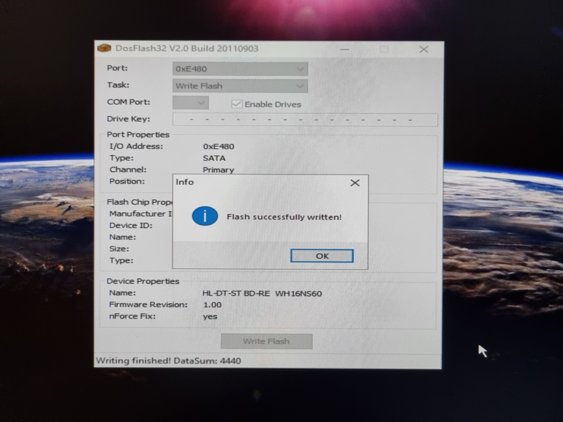

Zum Schluss zwei Screenshots vorher/nachher als Erfolgskontrolle:
2021-06-16 09-11-23 X570-TOMAHAWK Greenshot.png 2021-06-16 10-35-05 X570-TOMAHAWK Greenshot.png

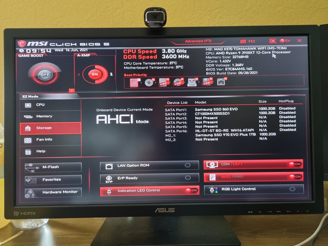

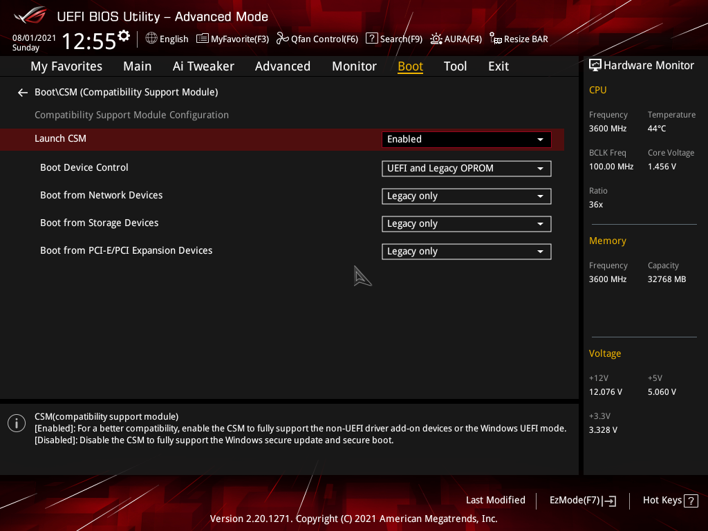

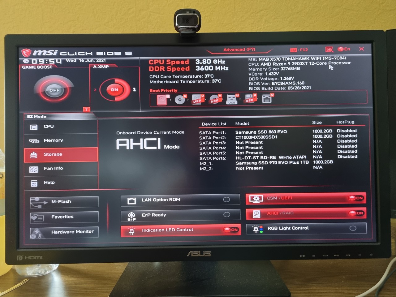

Für das Vorhaben ist neben etwas Vorarbeit mit "SDFtool Flasher" auch ein Mainboard notwendig, an dem man AHCI/RAID für SATA abstellen kann. ;)

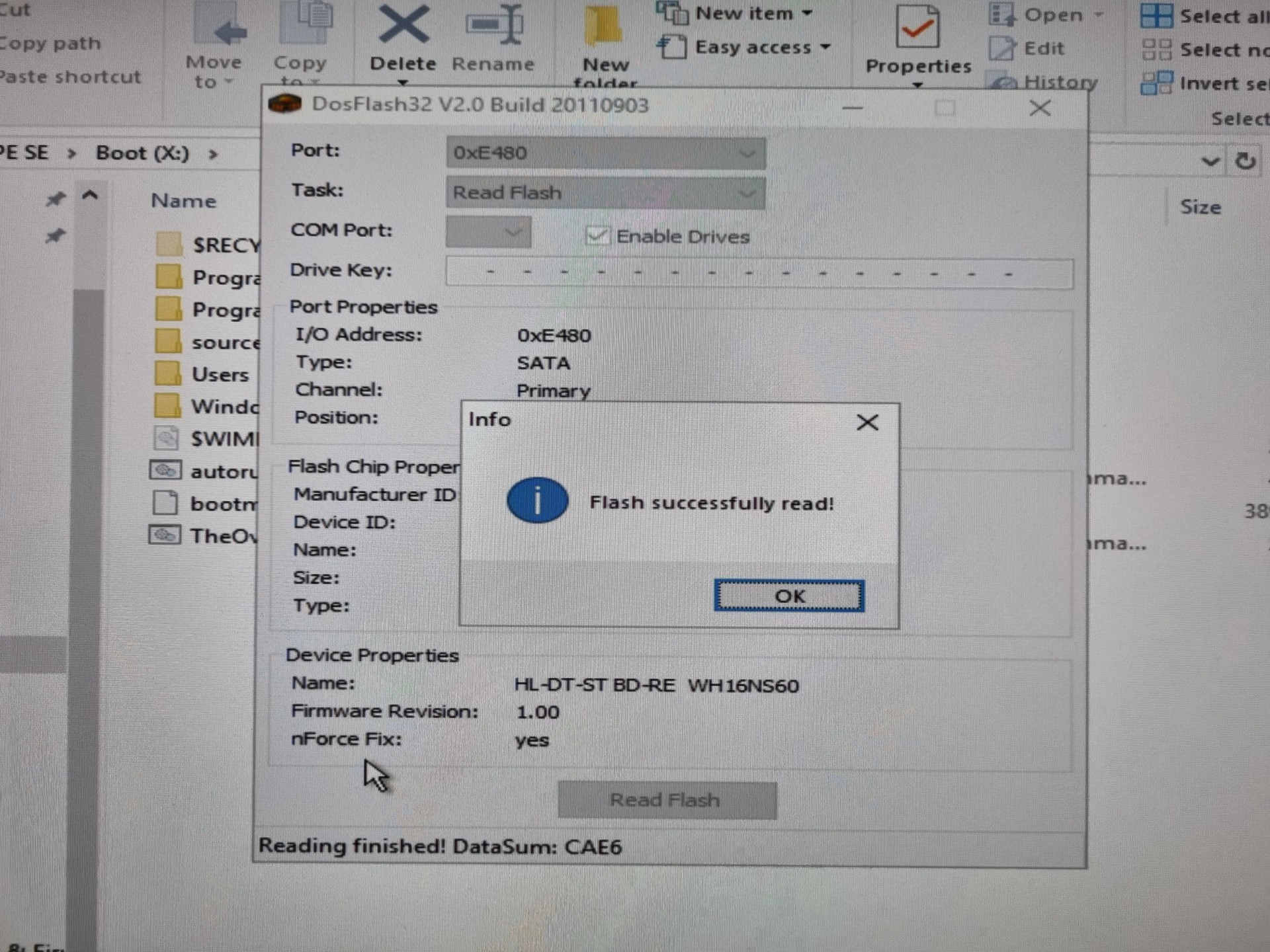

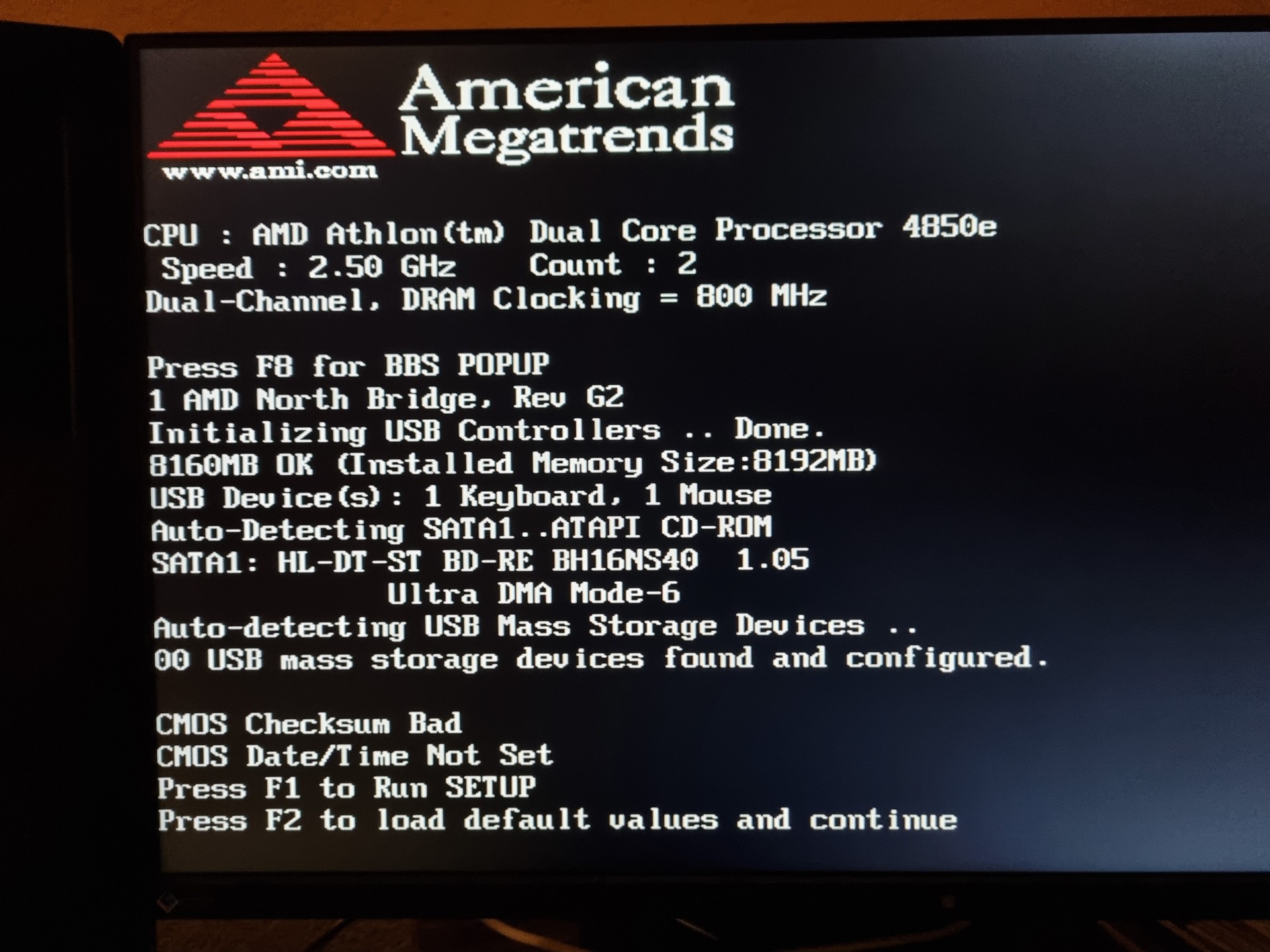

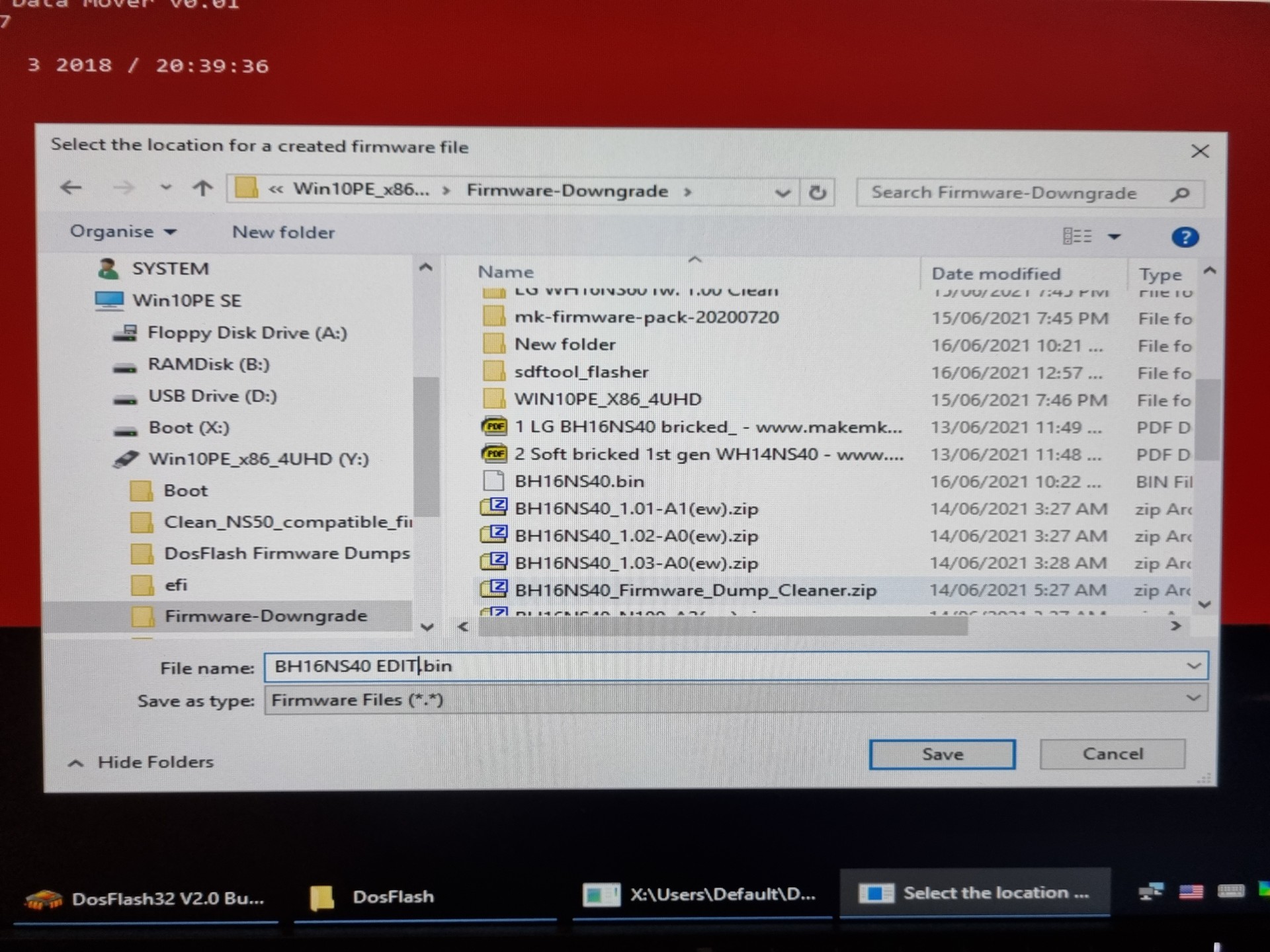

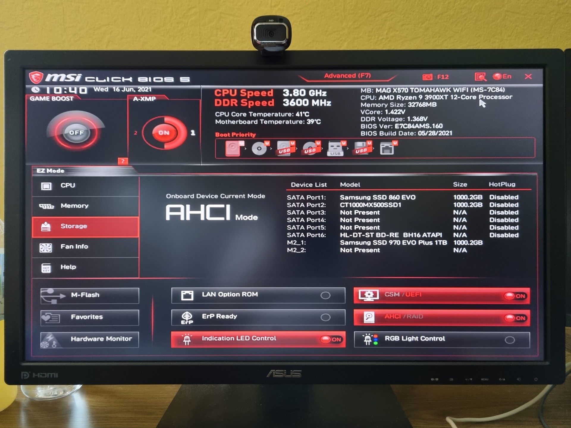

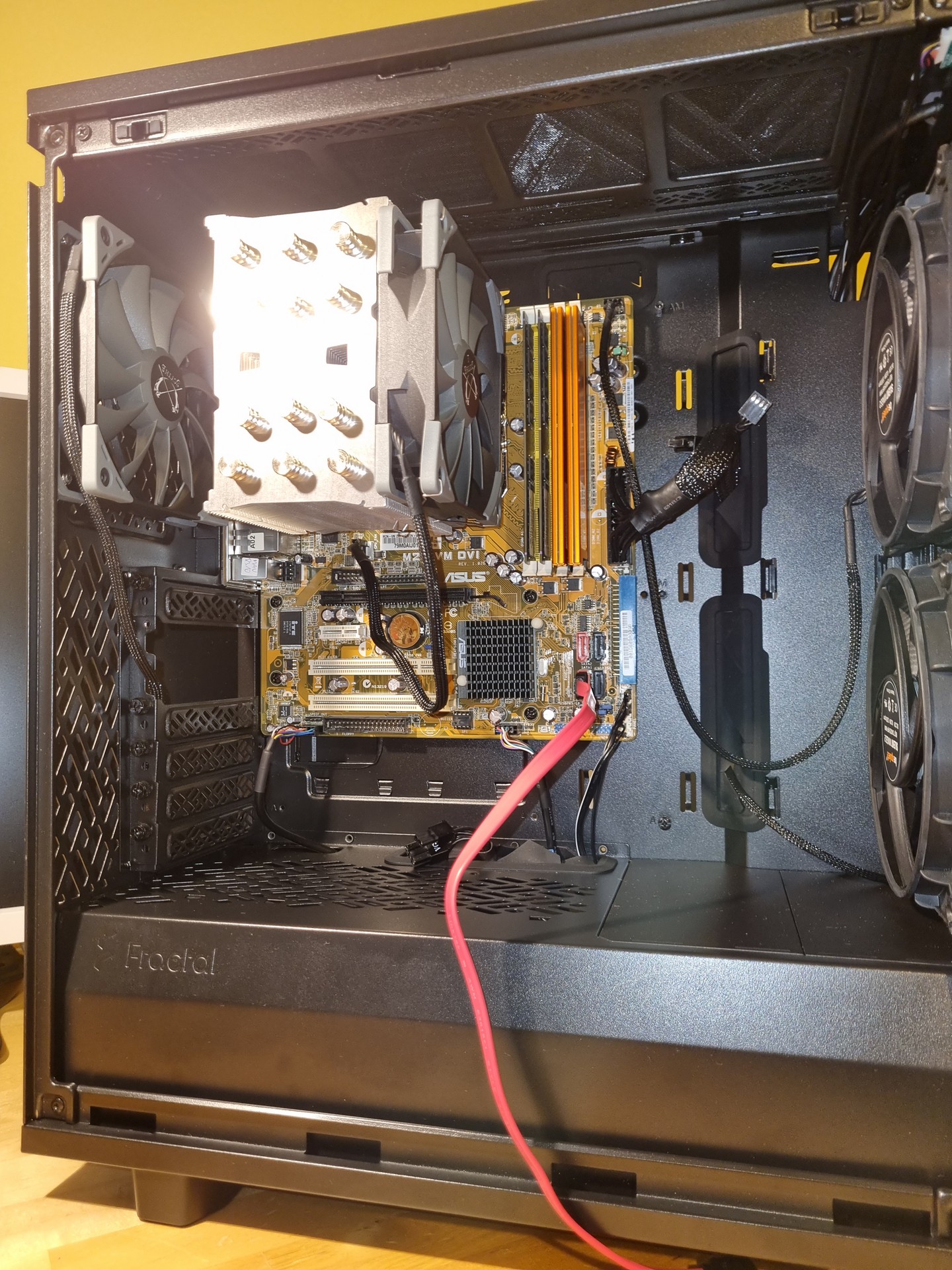

Erfolg hatte ich letztlich mit dieser Konfiguration:

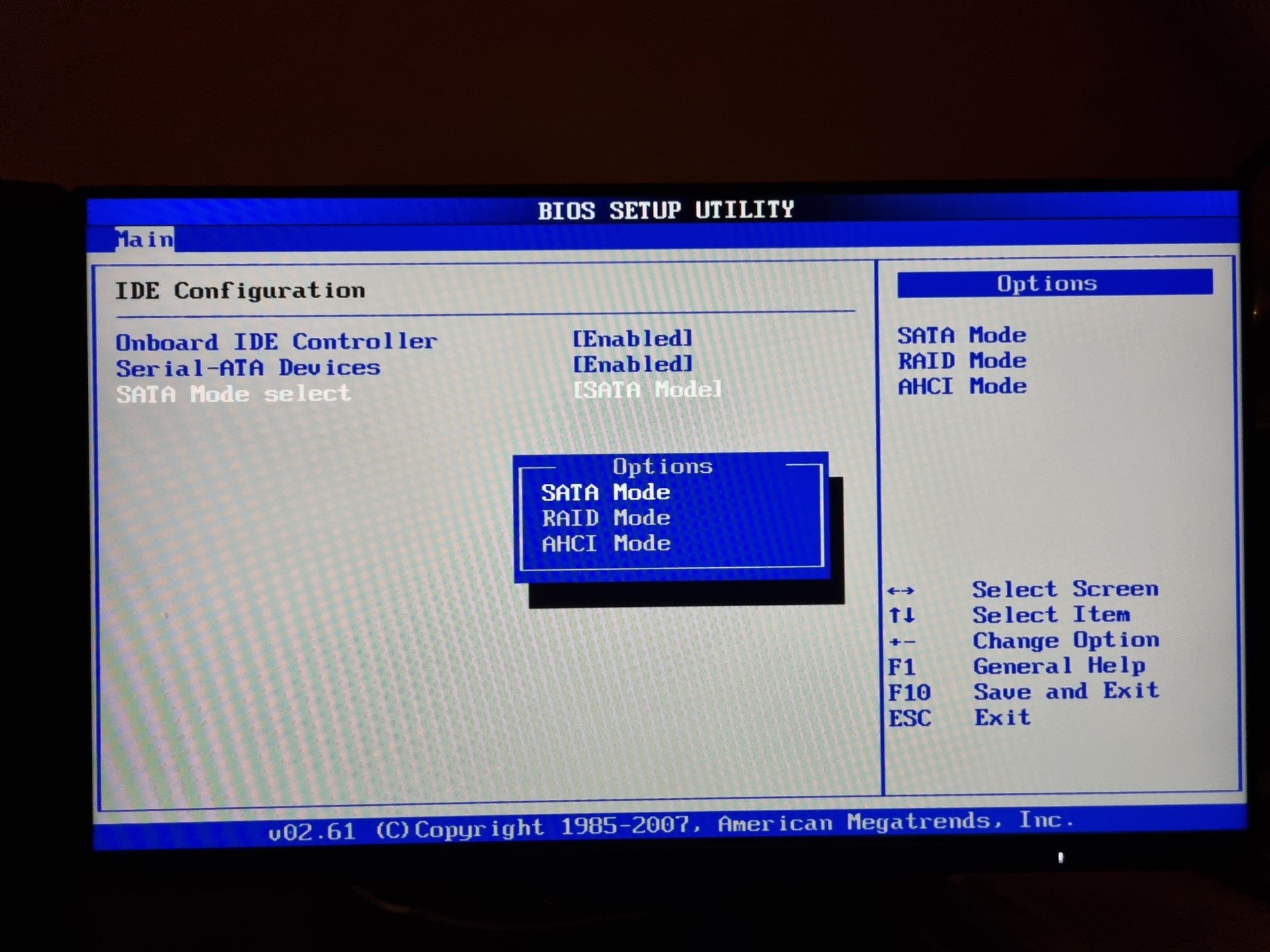

20210615_221554.jpg 20210615_230311.jpg 20210615_231206.jpg 20210615_231729.jpg

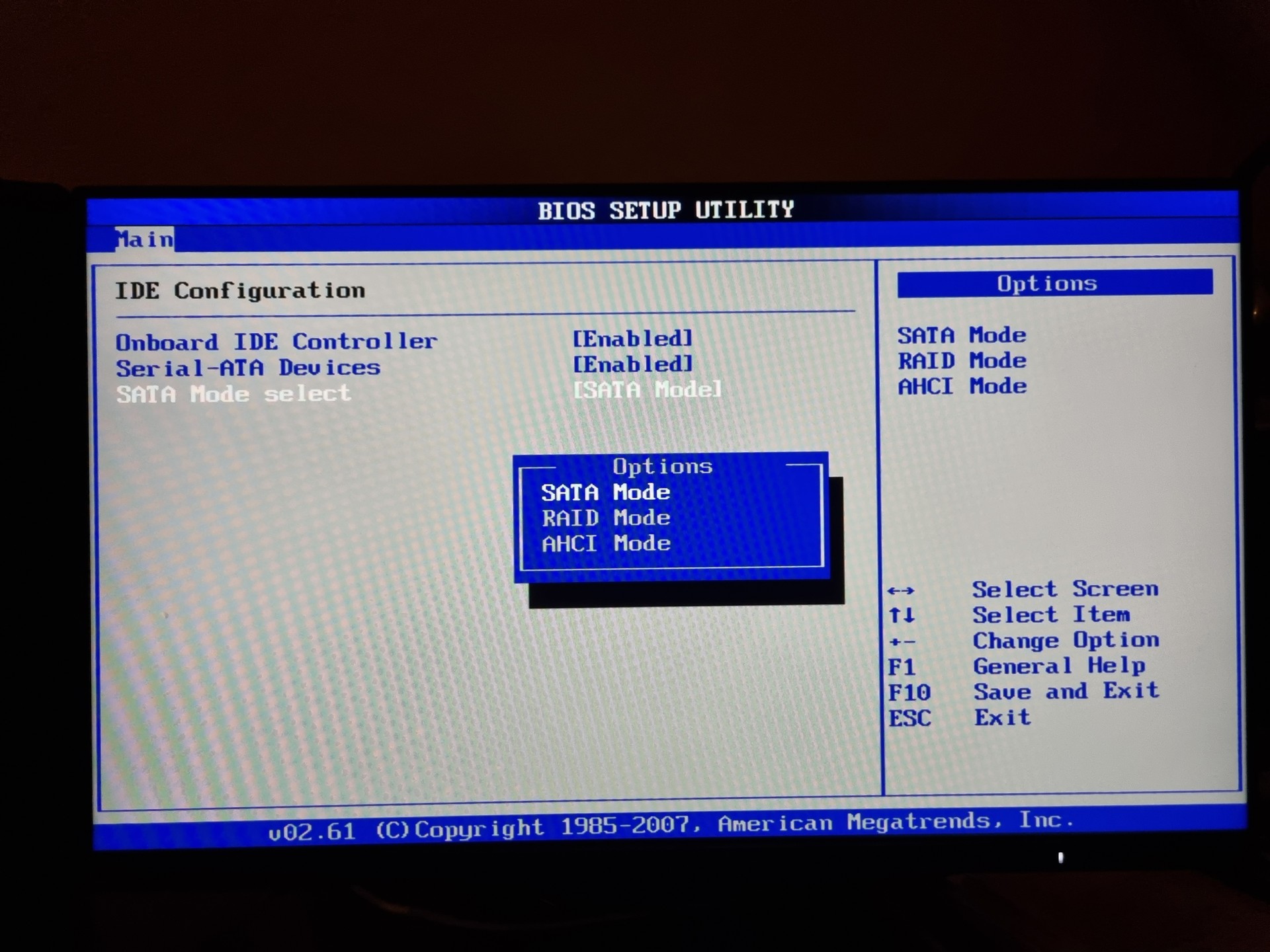

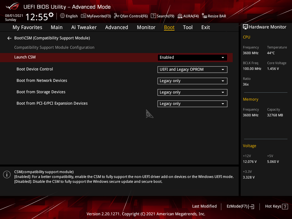

AHCI/RAID kann man bei den meisten Desktop PC ausschalten jedenfalls bei den Älteren Modellen , ob das bei den Neuen weg kastriert ist weiß ich nicht ,
beim Notebook hat man diese Funktion jedenfalls nicht, da muss man das LW wohl in den PC umbauen .
/EDIT: Text mit freundlicher Unterstützung von @dannubra überarbeitet:

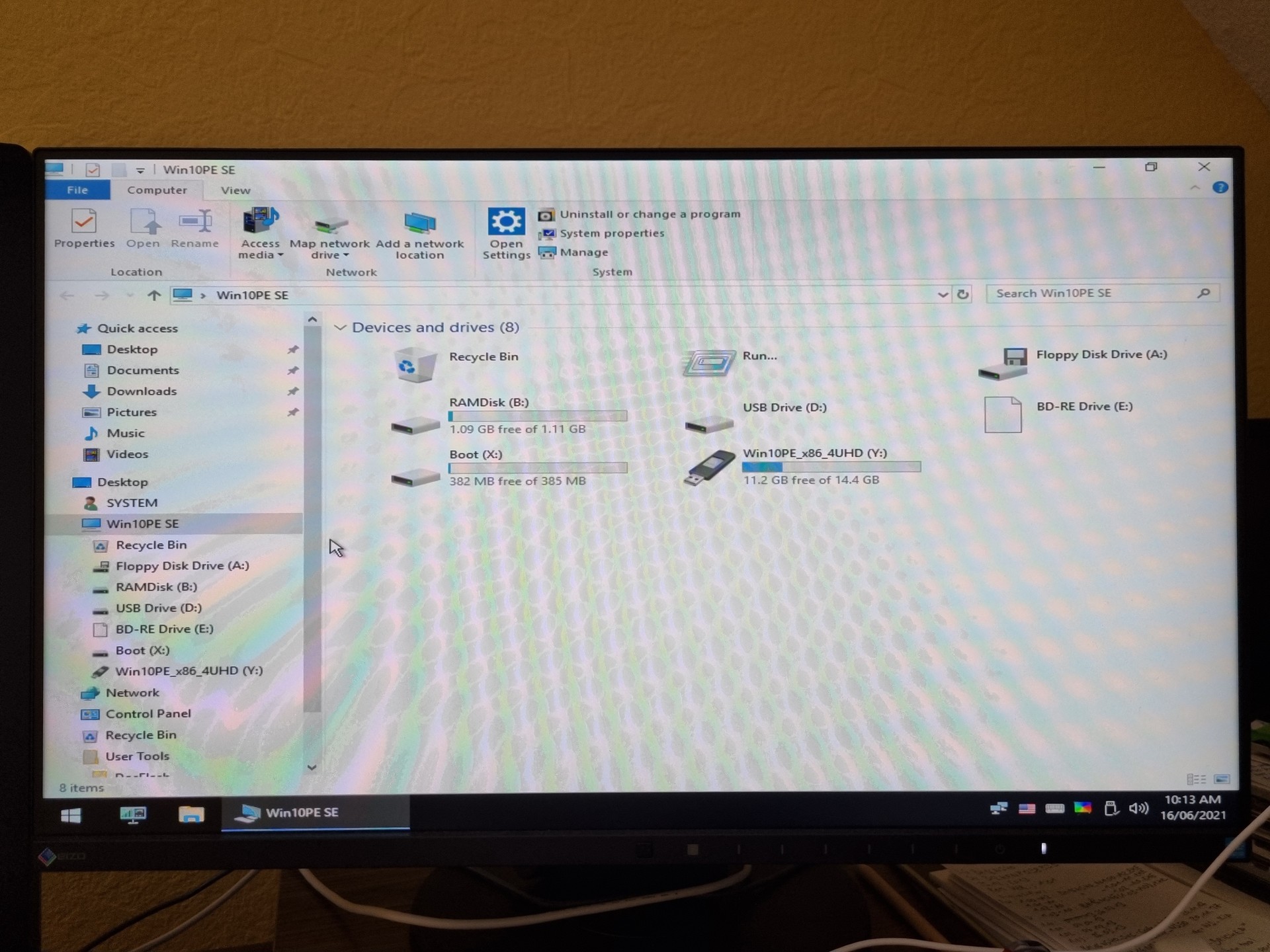

Wie angekündigt hier die wichtigsten Details, die dem ein oder anderen in ähnlicher Situation hilfreich sein mögen. ;)
Lesestoff: „LG BH16NS40 bricked?“ - insbesondere dieser Hinweis und wegen des Ablaufs ab hier.

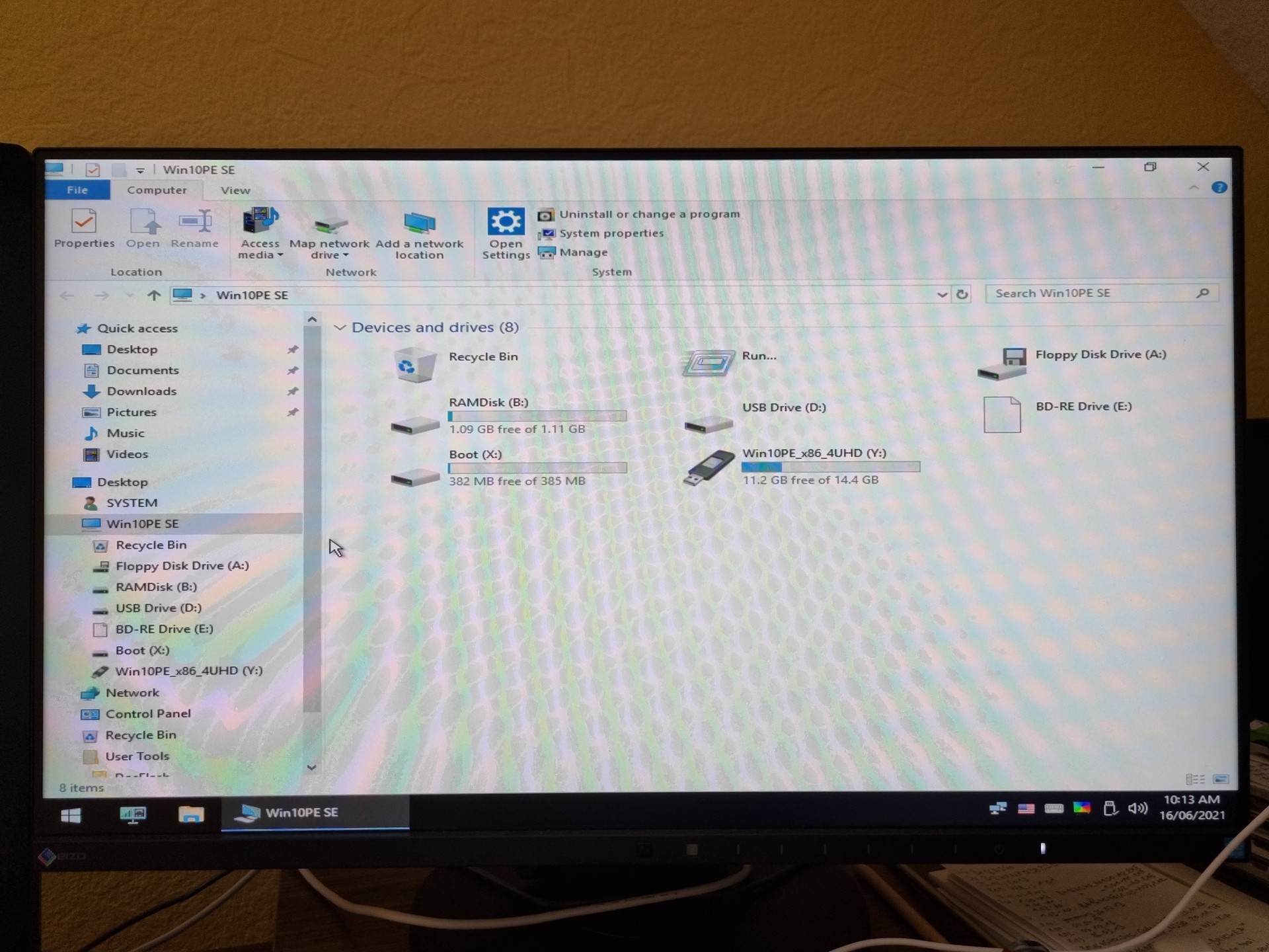

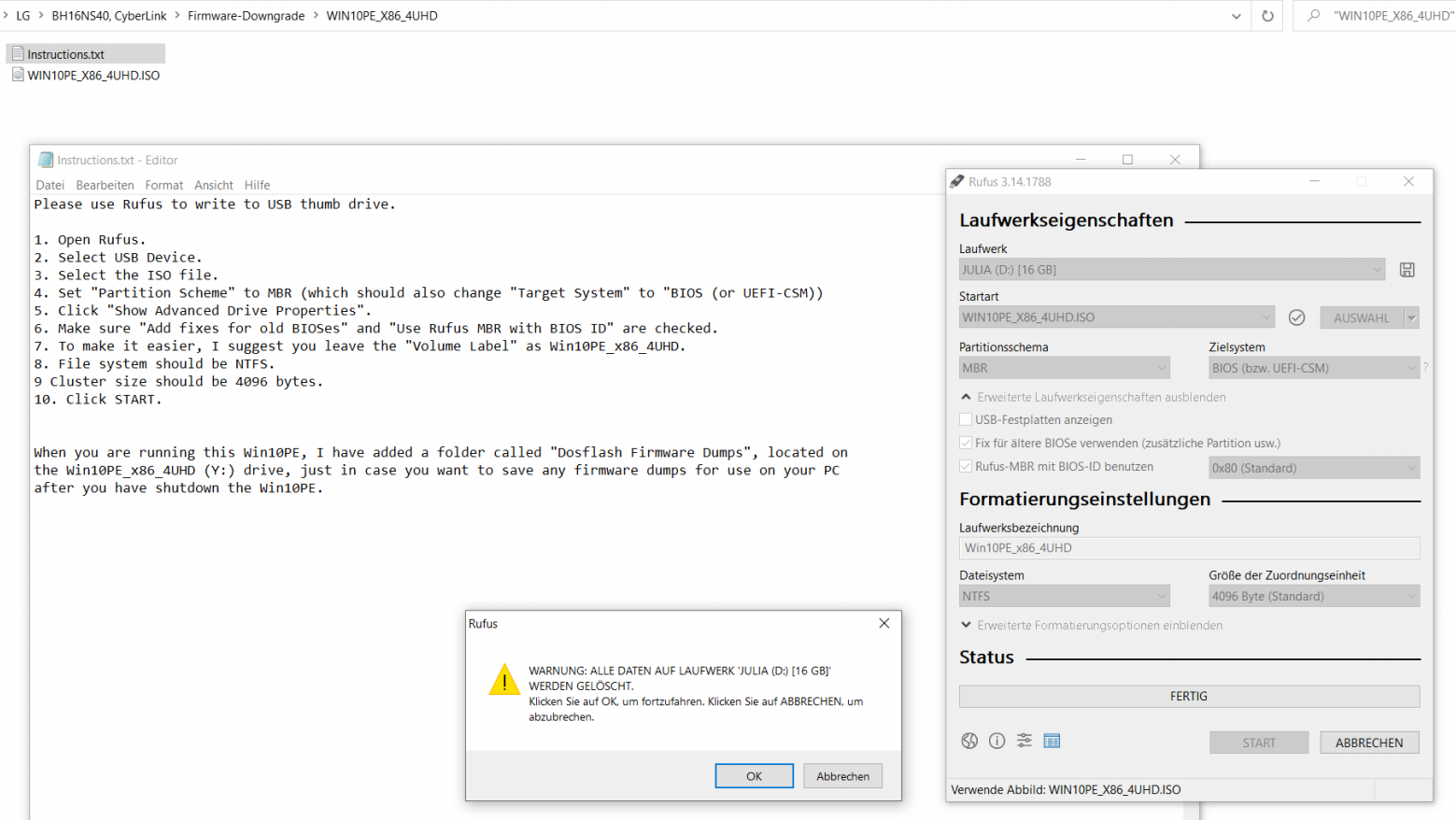

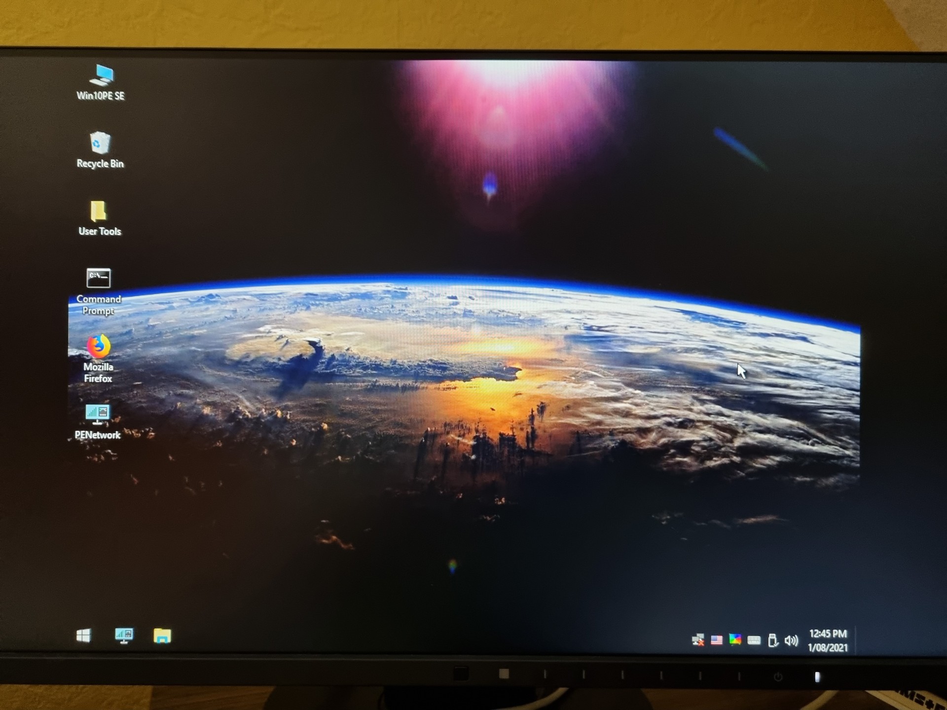

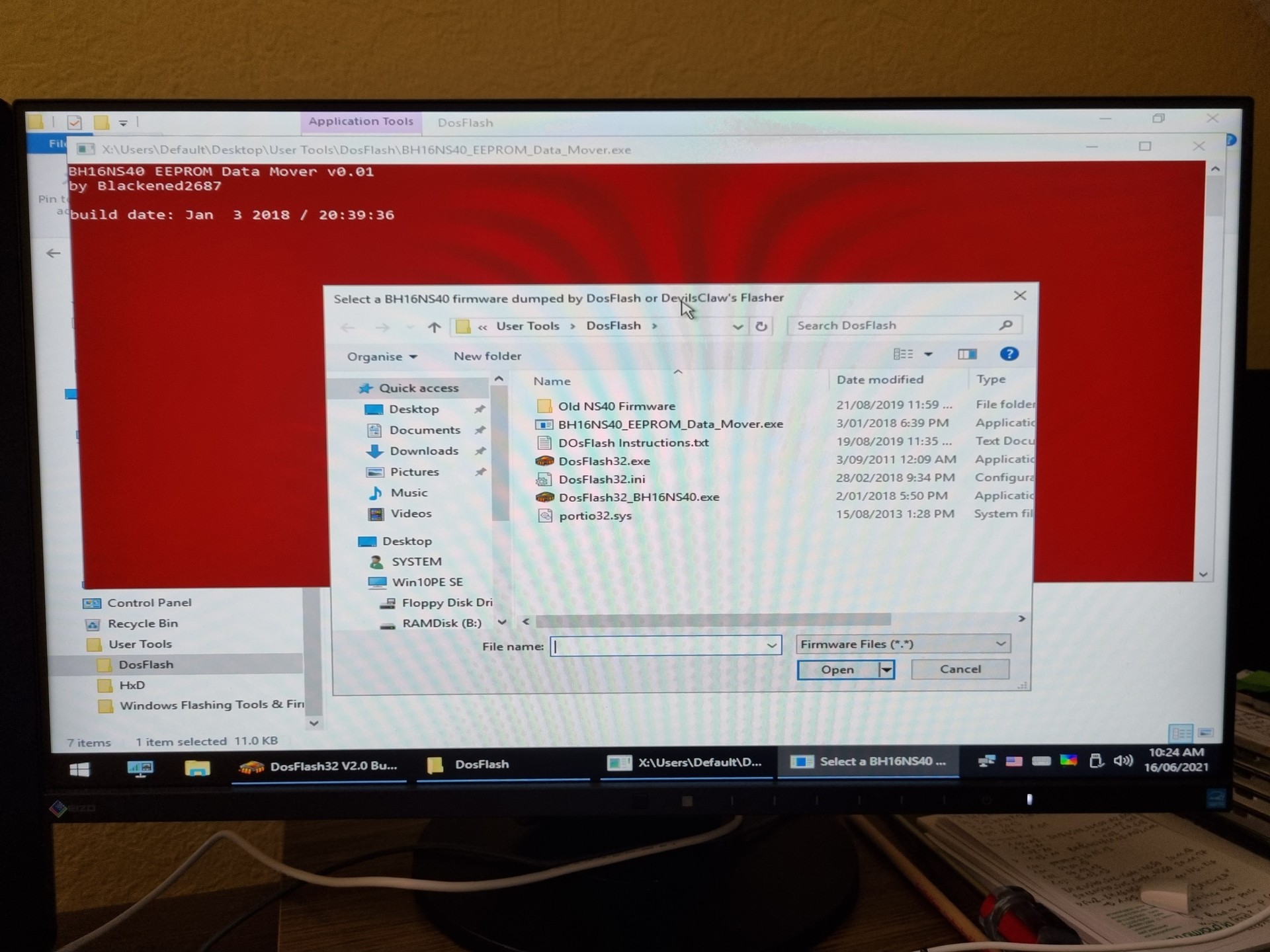

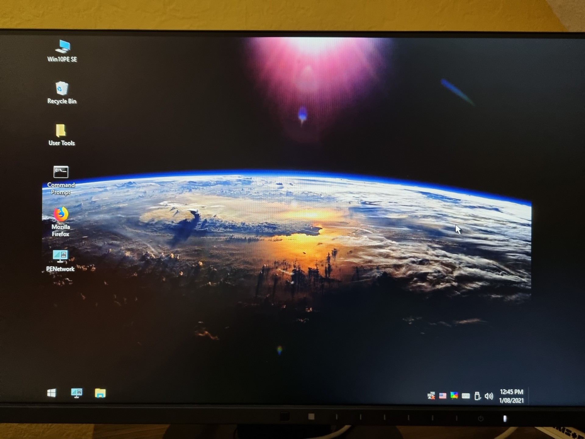

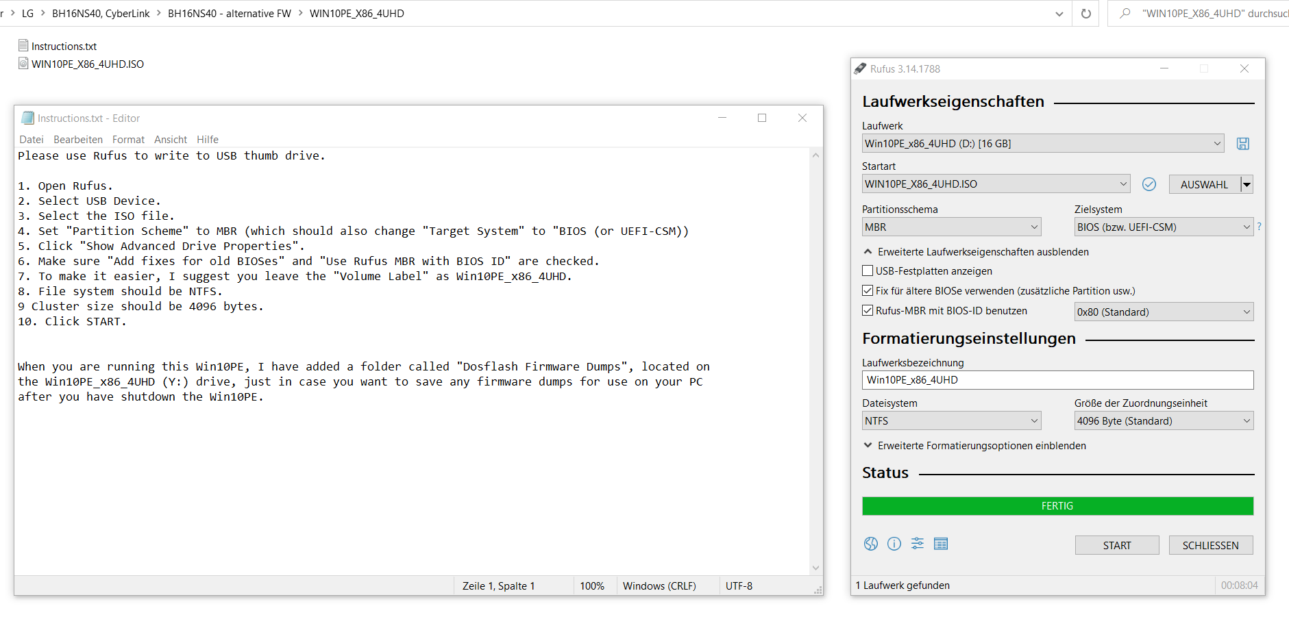

Videoanleitung (DosFlash und Data Mover unter Windows 10 PE):
how to flash a Blu-Ray drive to be UHD Friendly and Read 4K Disks
Zunächst habe ich das gebrickte Laufwerk zweimal geflasht, um die Voraussetzung für die Arbeit mit DosFlash zu schaffen ("You need 1.03 or lower for dos flash to work").
Dann wurde im Prinzip nach der Videoanleitung vorgegangen. Die konkret verwendeten Firmwaredateien für den hier behandelten Fall - ein durch FW 1.05 gebricktes BH16NS40 - unterschieden sich aber vom Video!

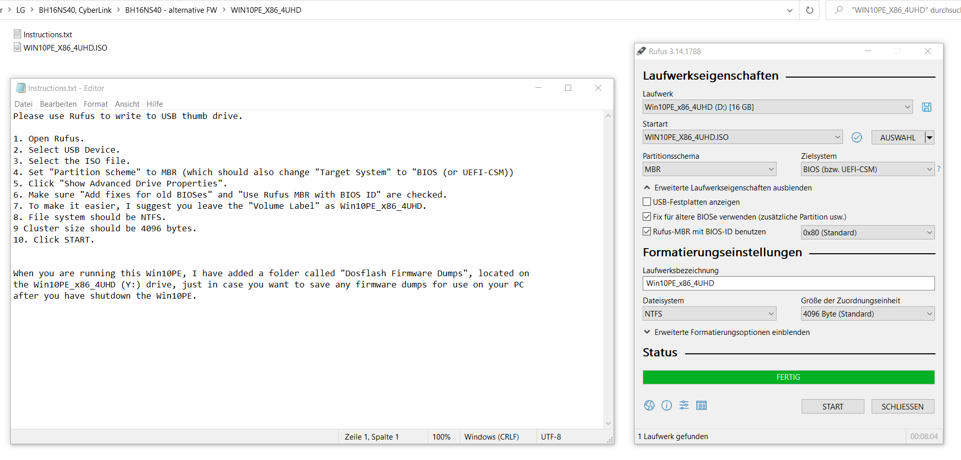

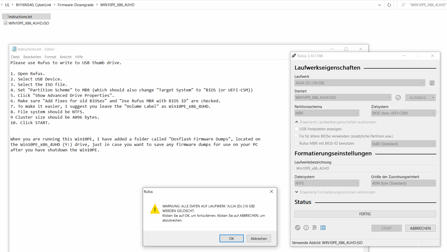

Notwendige Downloads
  • SDFtool Flasher (Quelle | Download) - Verwendung: Read, Write von zwei FW-Dateien
  • mk-firmware-pack-20200720 (Quelle | Download) - beinhaltet: FW 1.05 (modifiziert)
  • Downgrade Enabled Firmware V.2 (Quelle | Download) - "unlocked lg flasher"

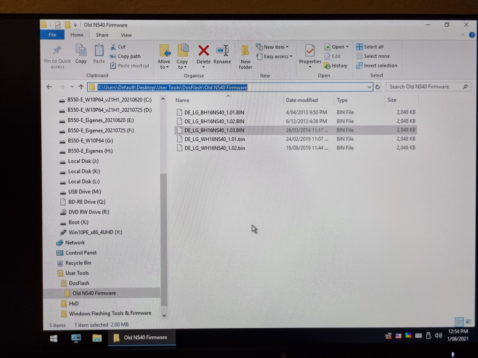

  • WIN10PE_X86_4UHD (Quelle | Download) - DosFlash, Data Mover, Old NS40 Firmware
  • DE_LG_WH16NS60_1.00.bin (Quelle | Download)
Im Detail:

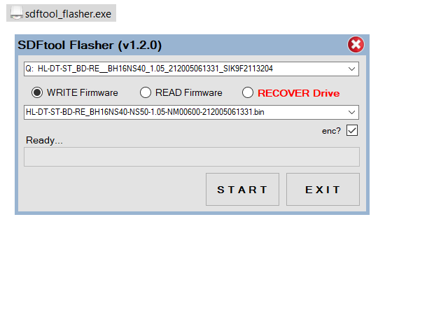

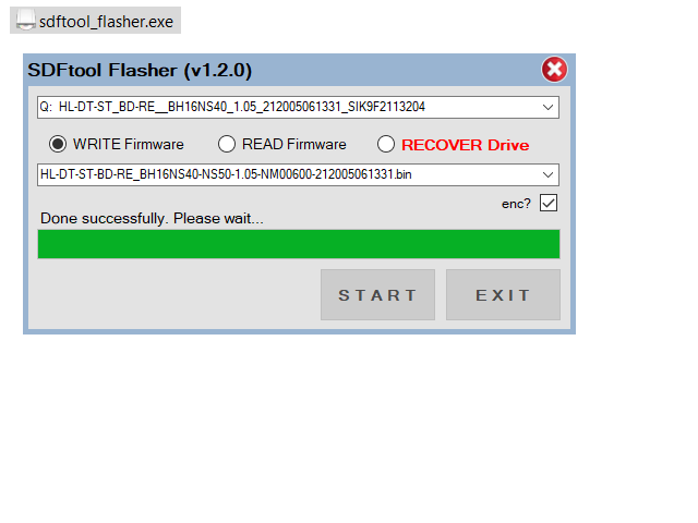

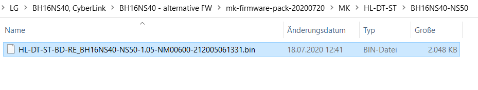

die vom offiziellen Updater falsch aufgespielte FW 1.05 ist verschlüsselt. Dadurch lässt sich eine für BH16NS40 geeignete Version nicht mehr ohne weiteres aufspielen. Versuche scheiterten mit Fehlermeldungen.
Der erste Schritt zurück bestand deshalb darin, eine modifizierte Version der FW 1.05 mit SDFtool Flasher bei gesetzter Option enc? [x] aufzuspielen. Das hat "die Verschlüsselung gebrochen", wodurch dann auch wieder ältere Version aufgespielt werden konnten.
Der genaue Dateiname der zunächt aufzuspielenden FW 1.05 (modifiziert):
HL-DT-ST-BD-RE_BH16NS40-NS50-1.05-NM00600-212005061331.bin

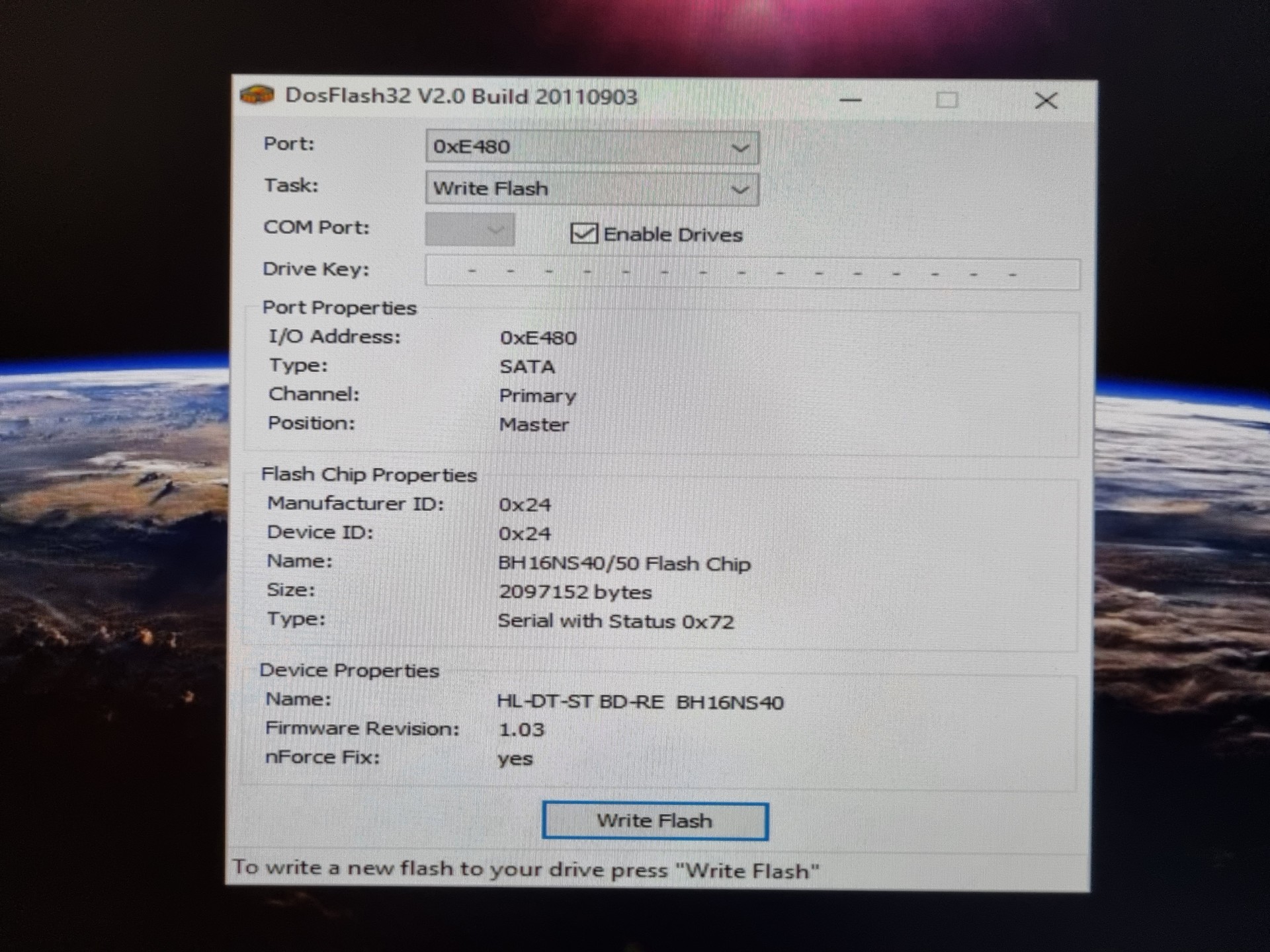

DosFlash hätte das Laufwerk BH16NS40 mit Firmware 1.05 in diesem Zustand jedoch noch nicht erkannt (siehe Anhang). Daran ändert auch die modifizierte Version nichts. Deshalb wurde im Anschluss wieder mit SDFtool Flasher Firmware "WH16NS60 1.00" aufgespielt. Die Option enc? [ ] musste dabei nun nicht mehr gesetzt werden. Mittels "unlocked LG flasher" wurde "WH16NS60 1.00" dann noch einmal geschrieben.

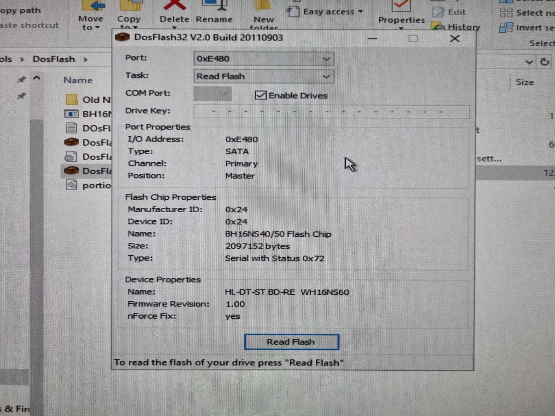

Danach hängte ich das BH16NS40 an einen Rechner, wo man SATA in den IDE Modus stellen kann und bootete Windows 10 PE.

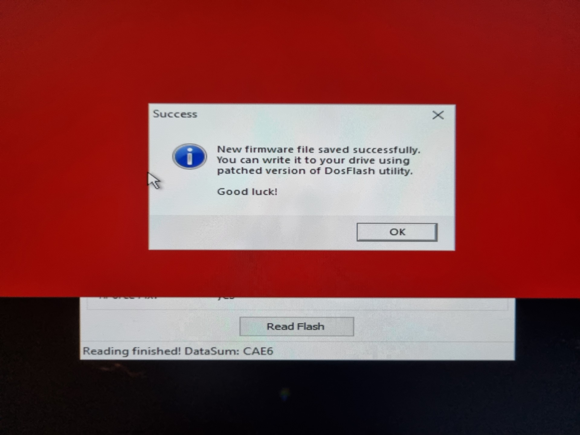

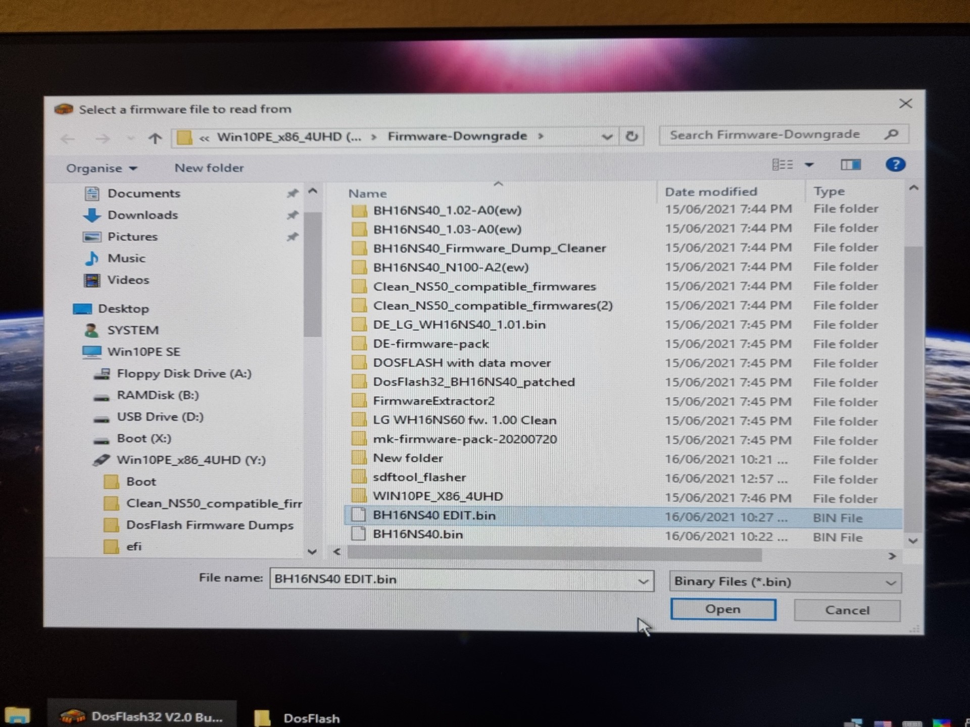

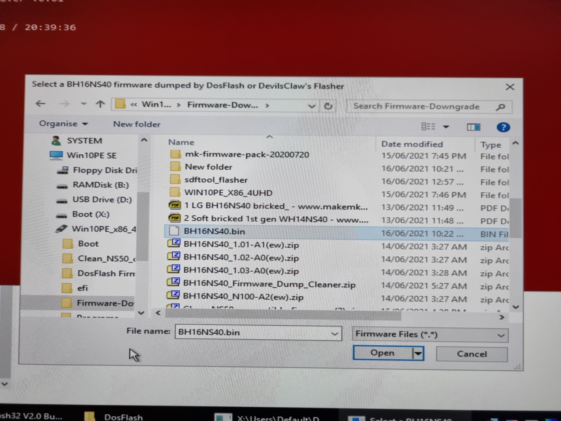

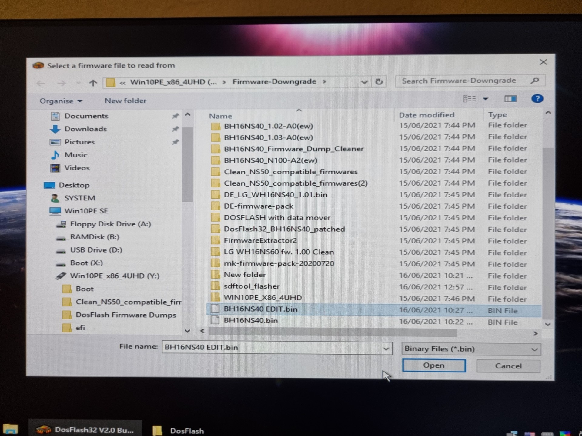

Weiter wie im YT-Video beschrieben. Das bedeutet: mit DosFlash wird die nun vorhandene FW (mitsamt den Kalibierdaten) ausgelesen. Diese kombiniert der Data Mover mit einer sauberen FW (hier wurde DE_LG_BH16NS40_1.03.BIN aus dem Ordner „Old NS Firmware“ gewählt) zu einer neuen FW und zuletzt wird die so erzeugte FW durch DosFlash geschrieben.

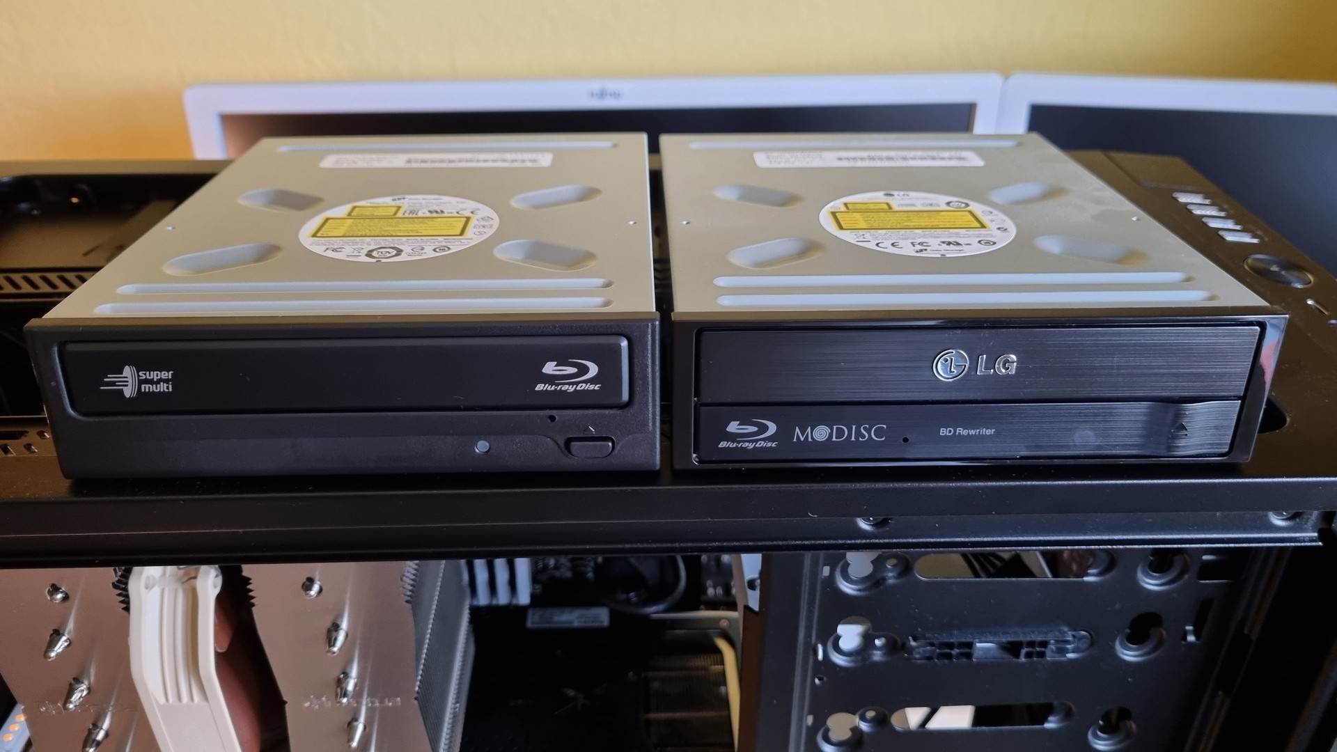

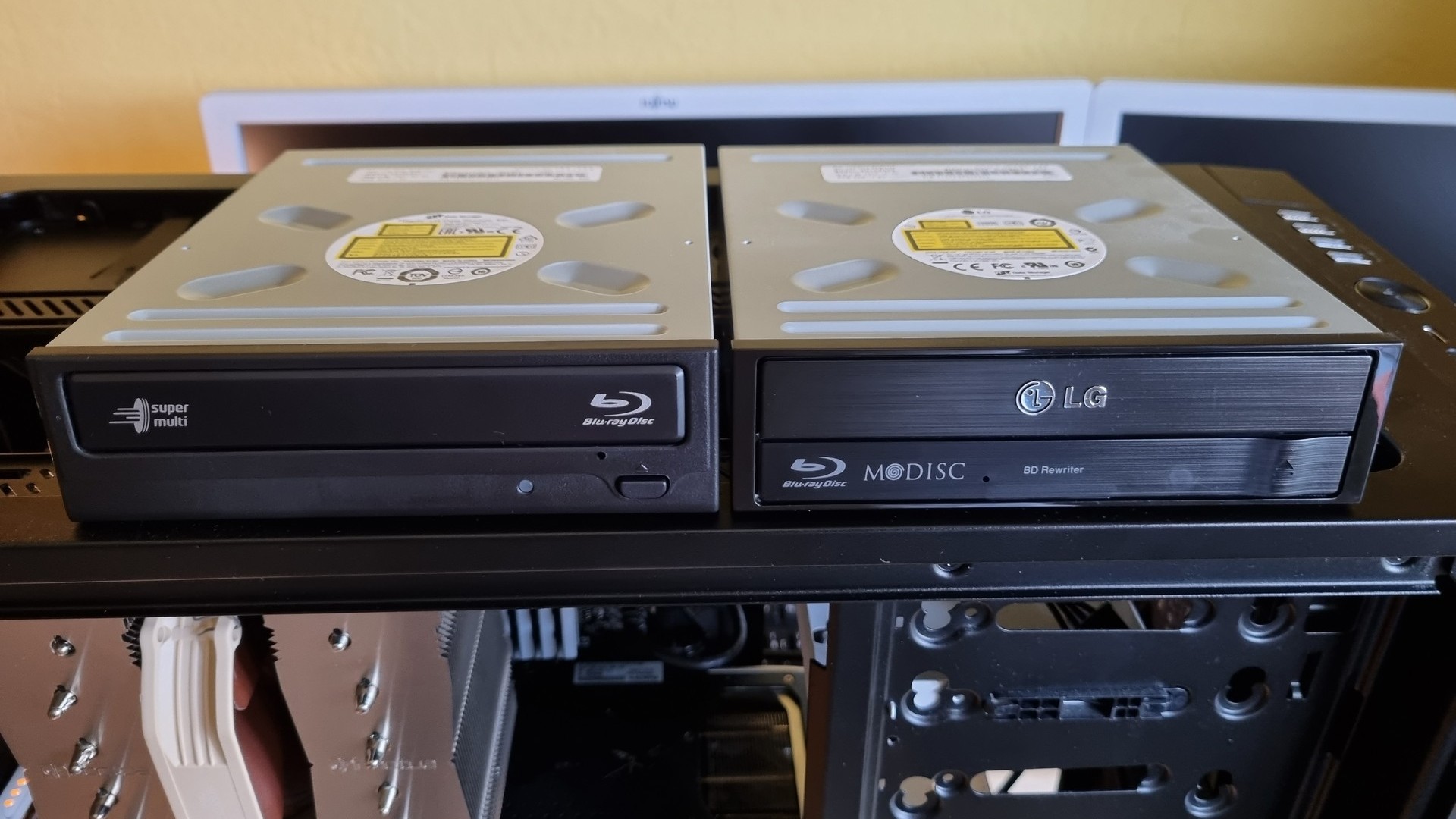

Im Endeffekt hab ich jetzt zwei tadellos funktionierende BD Laufwerke. Wo ich schon dabei war, "musste" ich einfach auch das BH16NS55 mit einer anderen FW versehen (Bild zeigt BH16NS40 nach Reaktivierung). :evillol:
PS:
die Fehlermeldung, die mich so viel Zeit gekostet hat ("You need 1.03 or lower for dos flash to work"), sieht übrigens so aus:

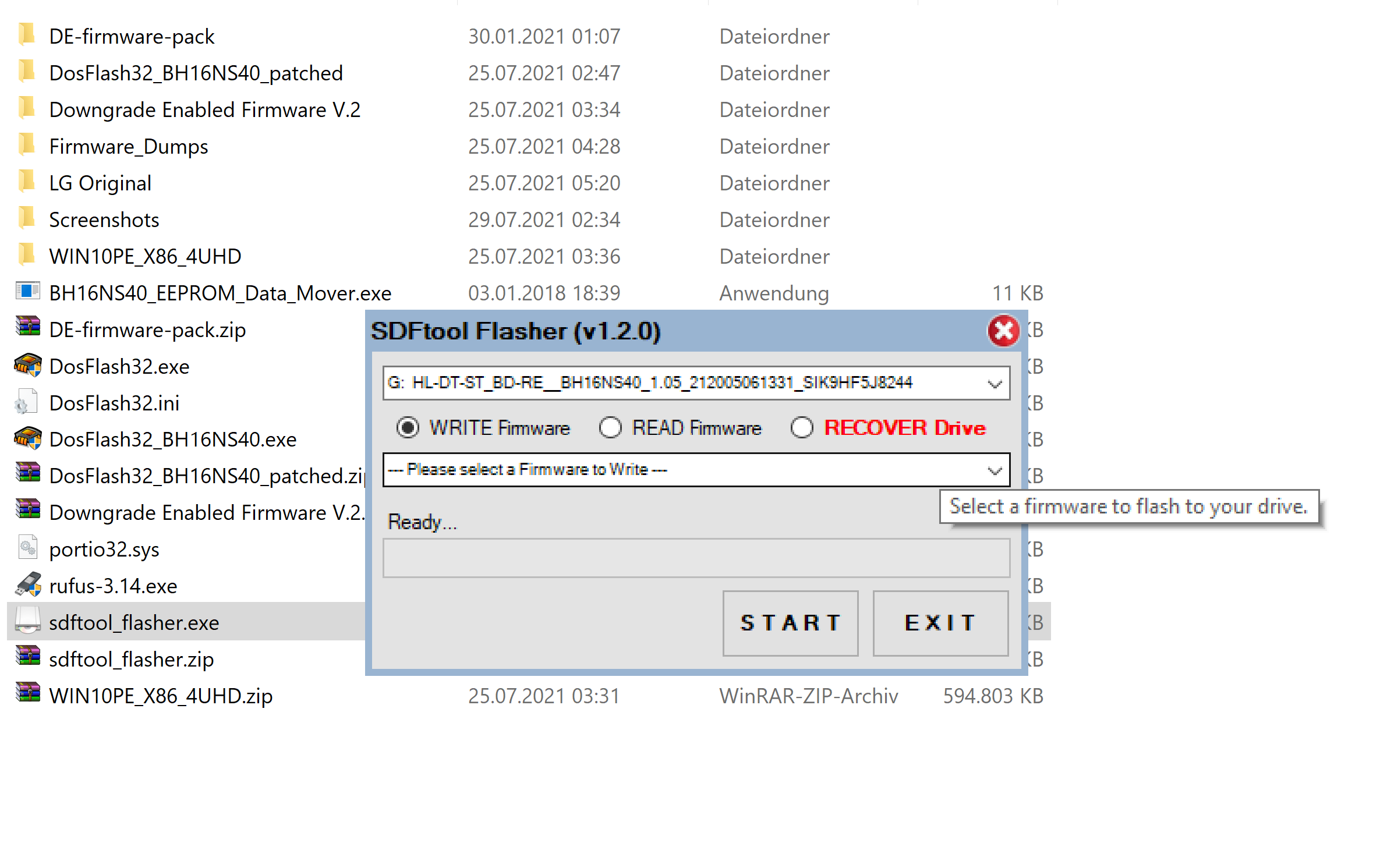

Hallo stbufraba,

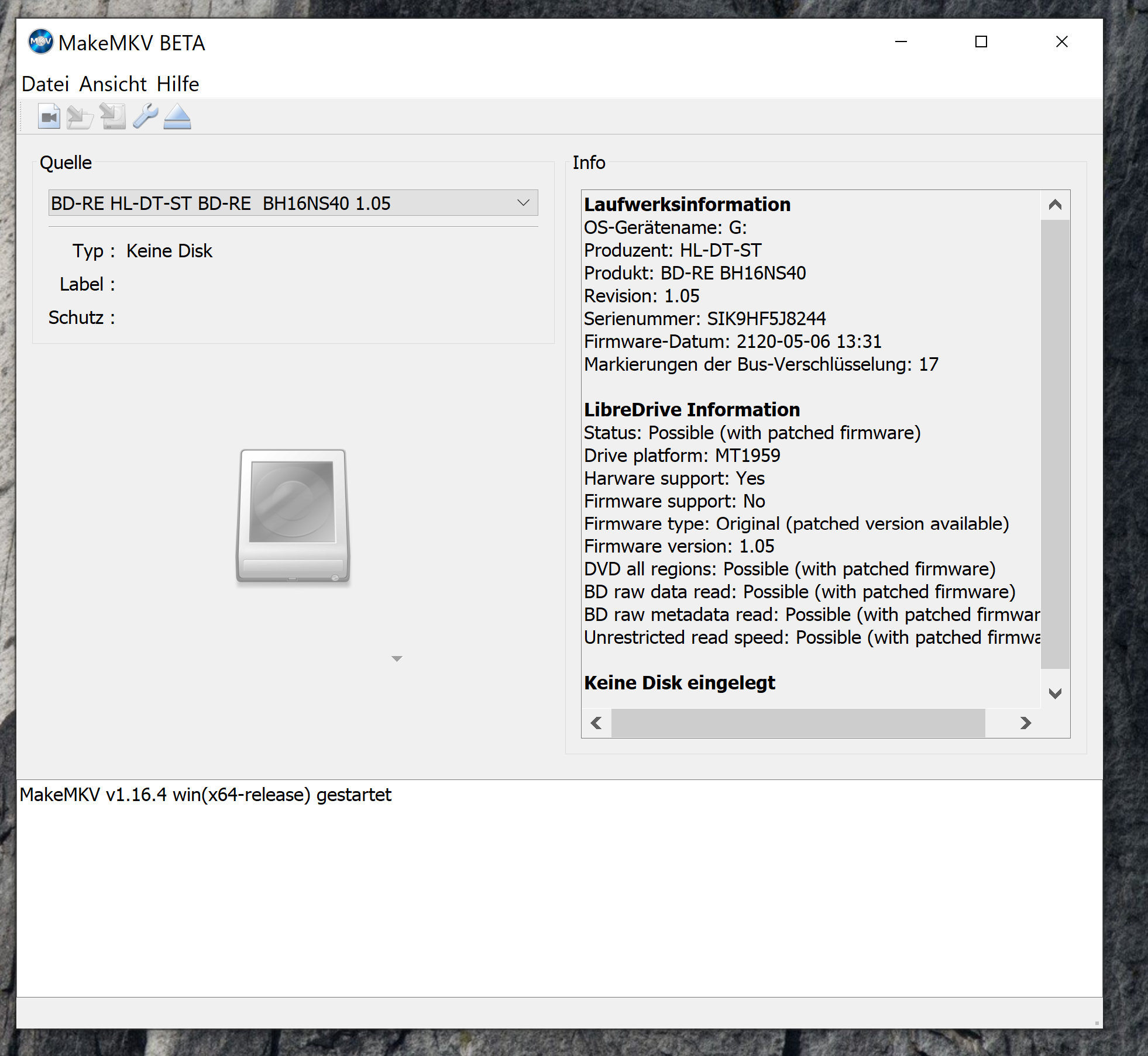

bin in der gleichen Situation mit meinem BH16NS40, auf 1.05 geflasht, obwohl es ein SVC-Code NS40 ist.
Dein Bericht hat mich optimistisch gestimmt, das Laufwerk retten zu können.

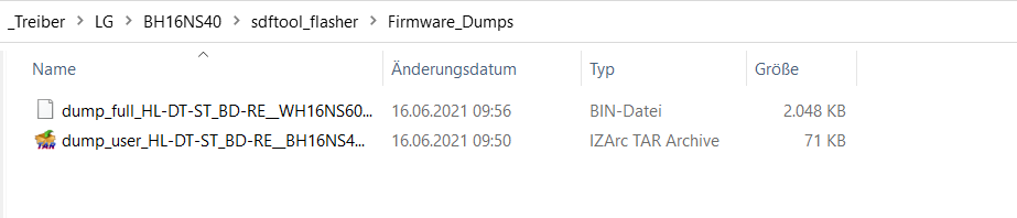

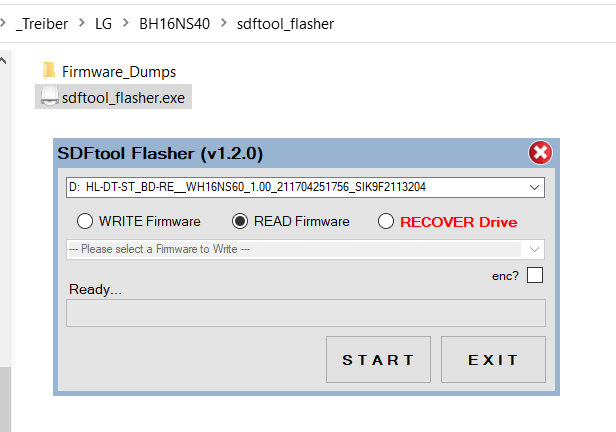

Allerdings funktioniert bei mir schon das Flashen mit SDFtool auf WH16NS60 1.00 nicht.
Der Flashvorgang läuft durch, hinterher wird mir aber immernoch als Firmware BH16NS40 1.05 angezeigt.
Kannst Du bitte schreiben, wie Du genau vorgegangen bist? Oder hast Du zumindest einen Hinweis für mich?

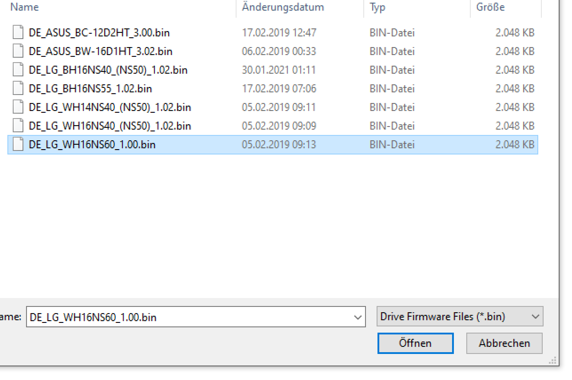

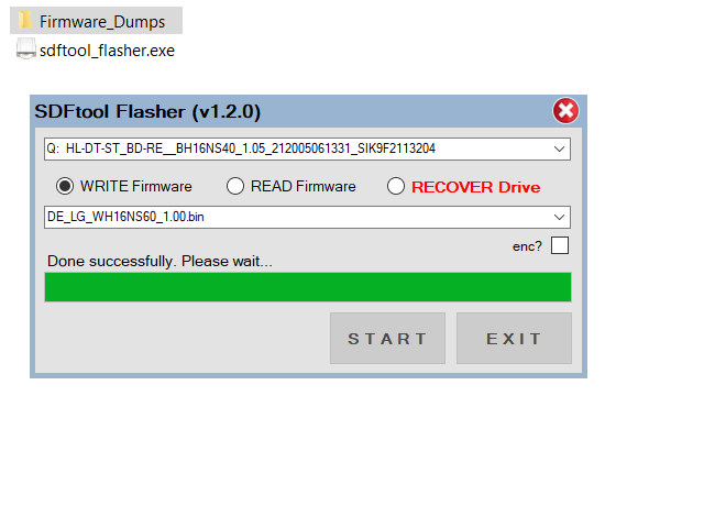

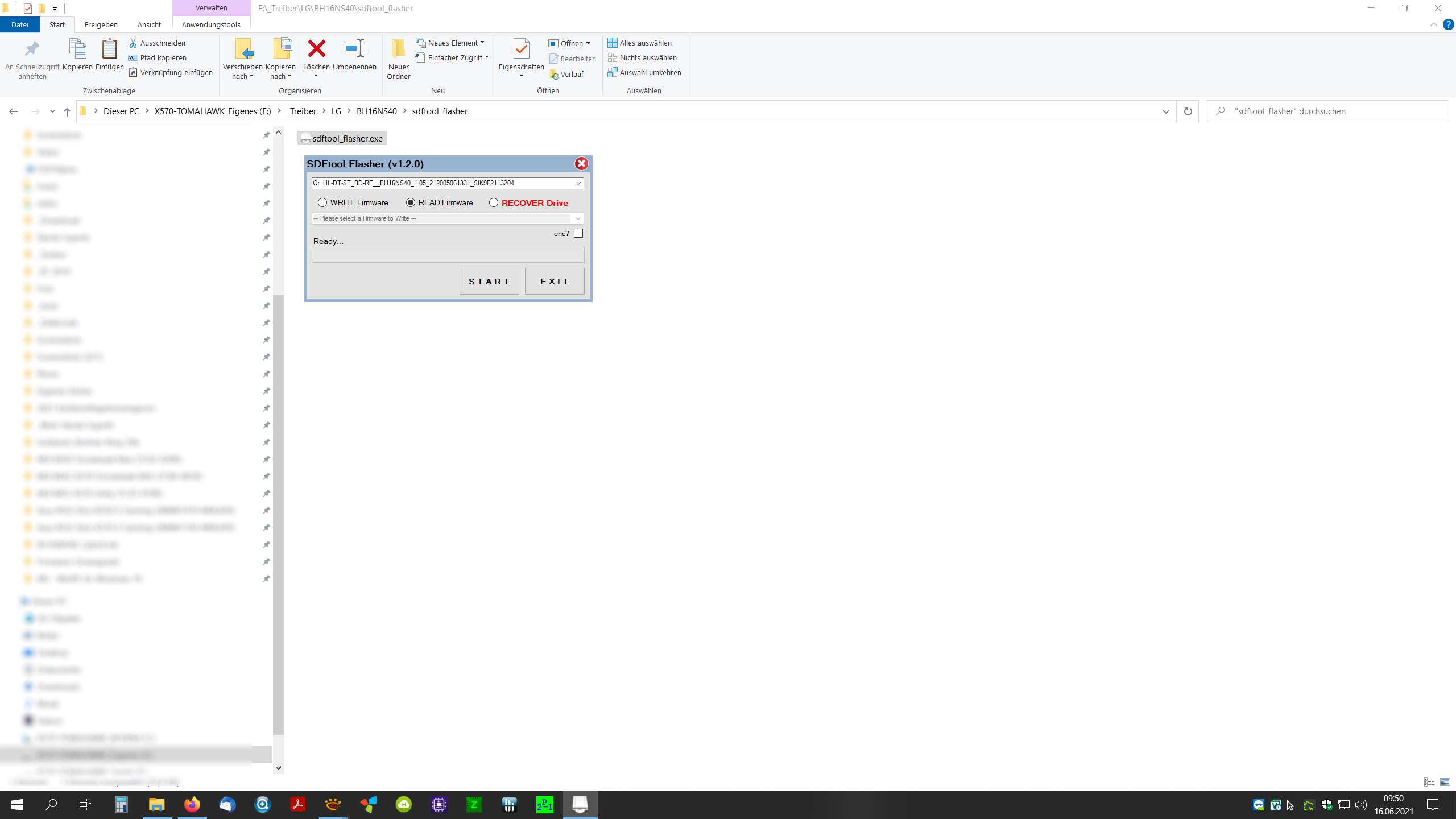

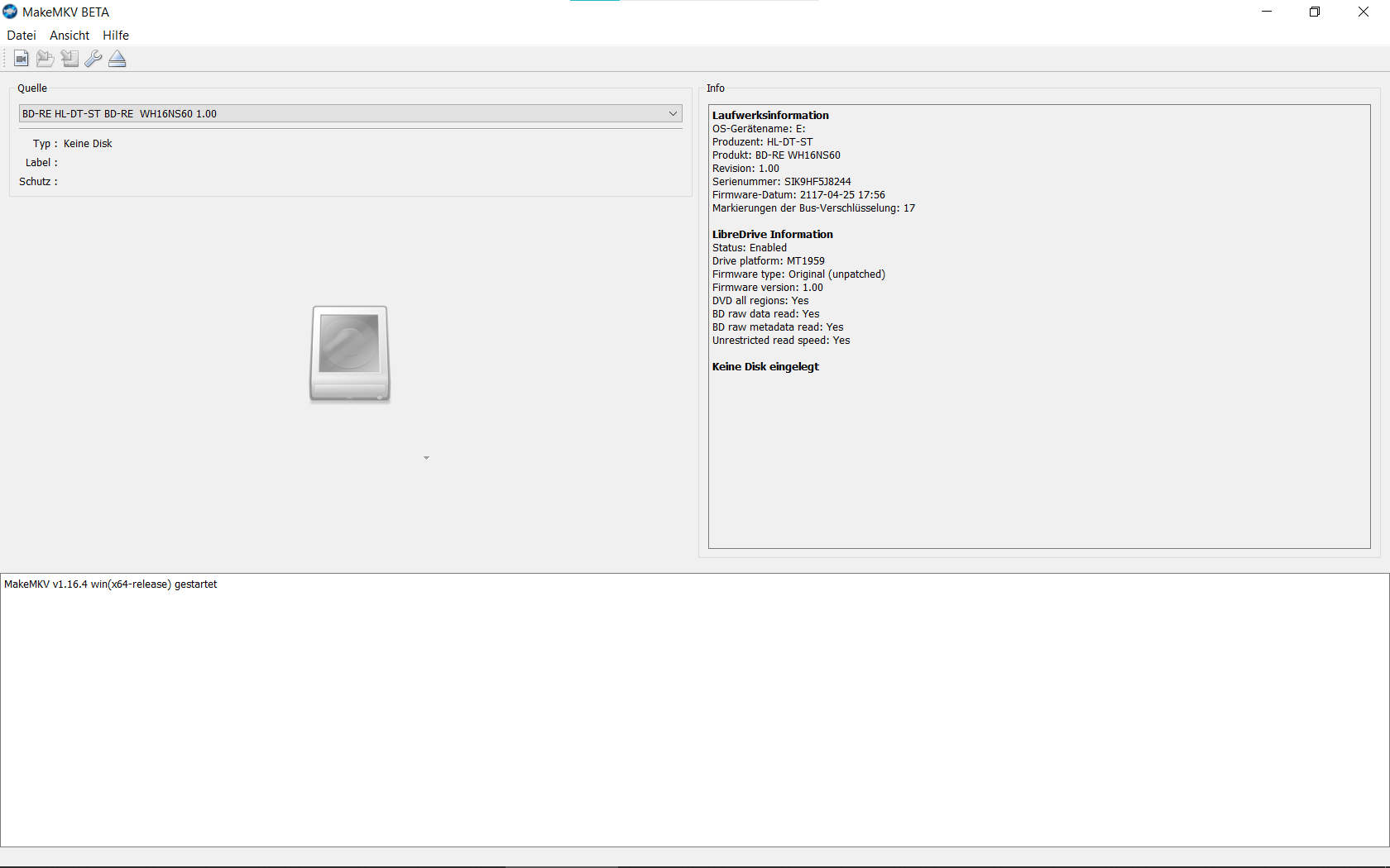

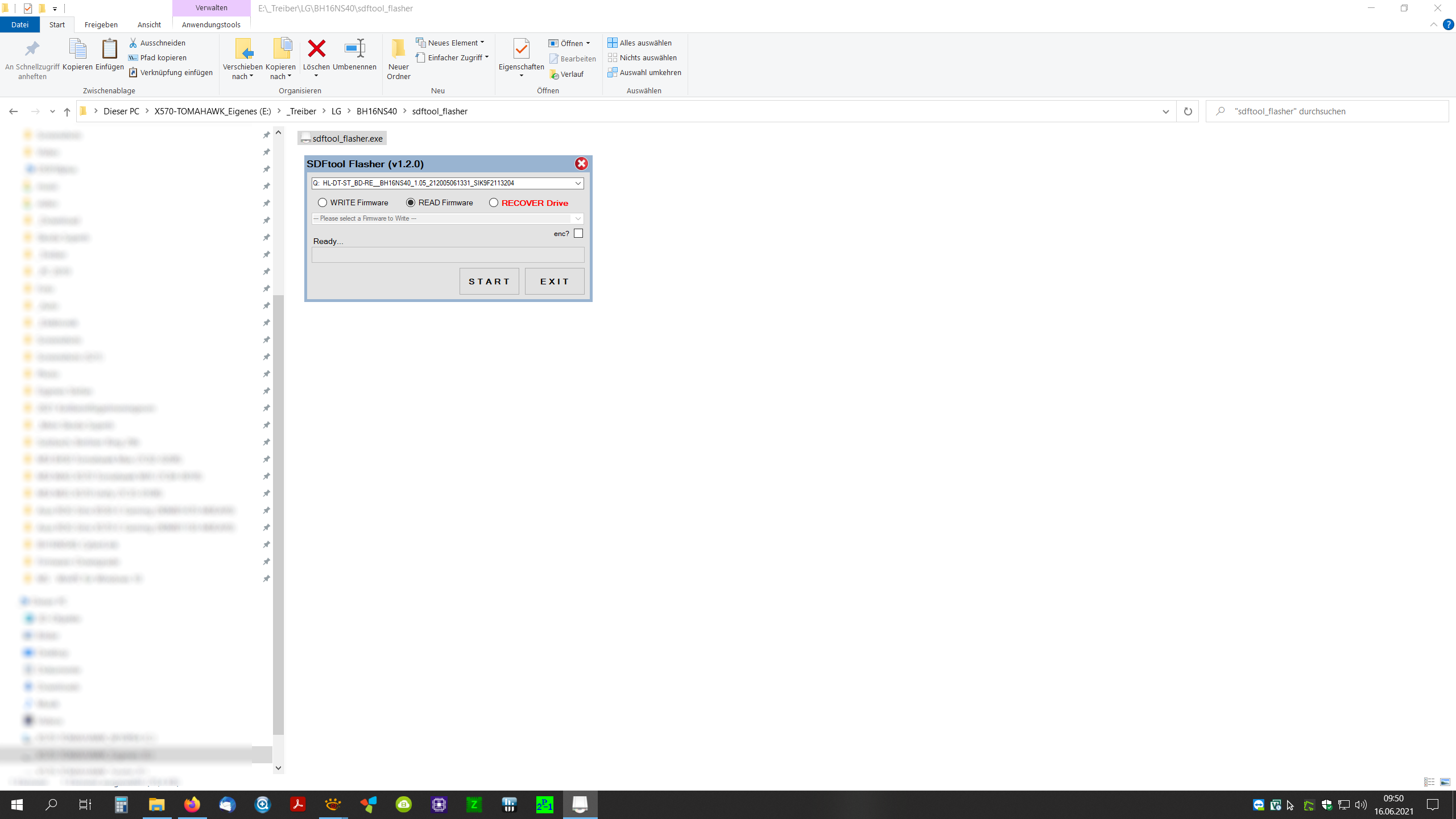

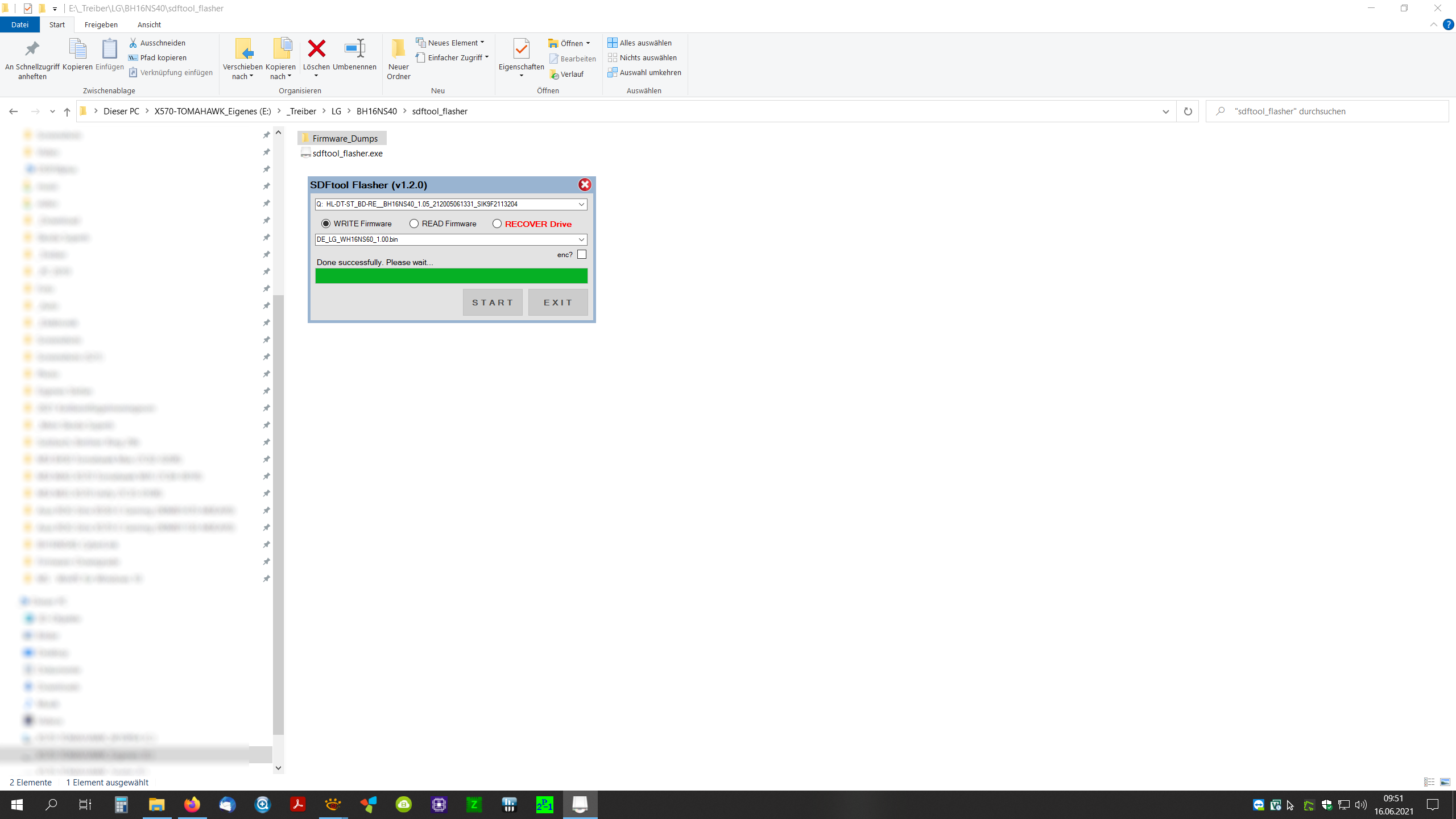

Unten Screenshots meines "ersten" Flashvorgangs (Schritt 1 der Anleitung) an.
In #50 sind DL-Links und Quellen angegeben. Bitte checken, ob "SDFtool Flasher" und die FW-Datei "DE_LG_WH16NS60_1.00.bin" bei Dir aus den gleichen Quellen stammen.
Hier erneut die Anleitung aus #46 (numeriert):
  1. Downgrade your drive to WH16NS60 1.00 with sdftool or makemkv command line

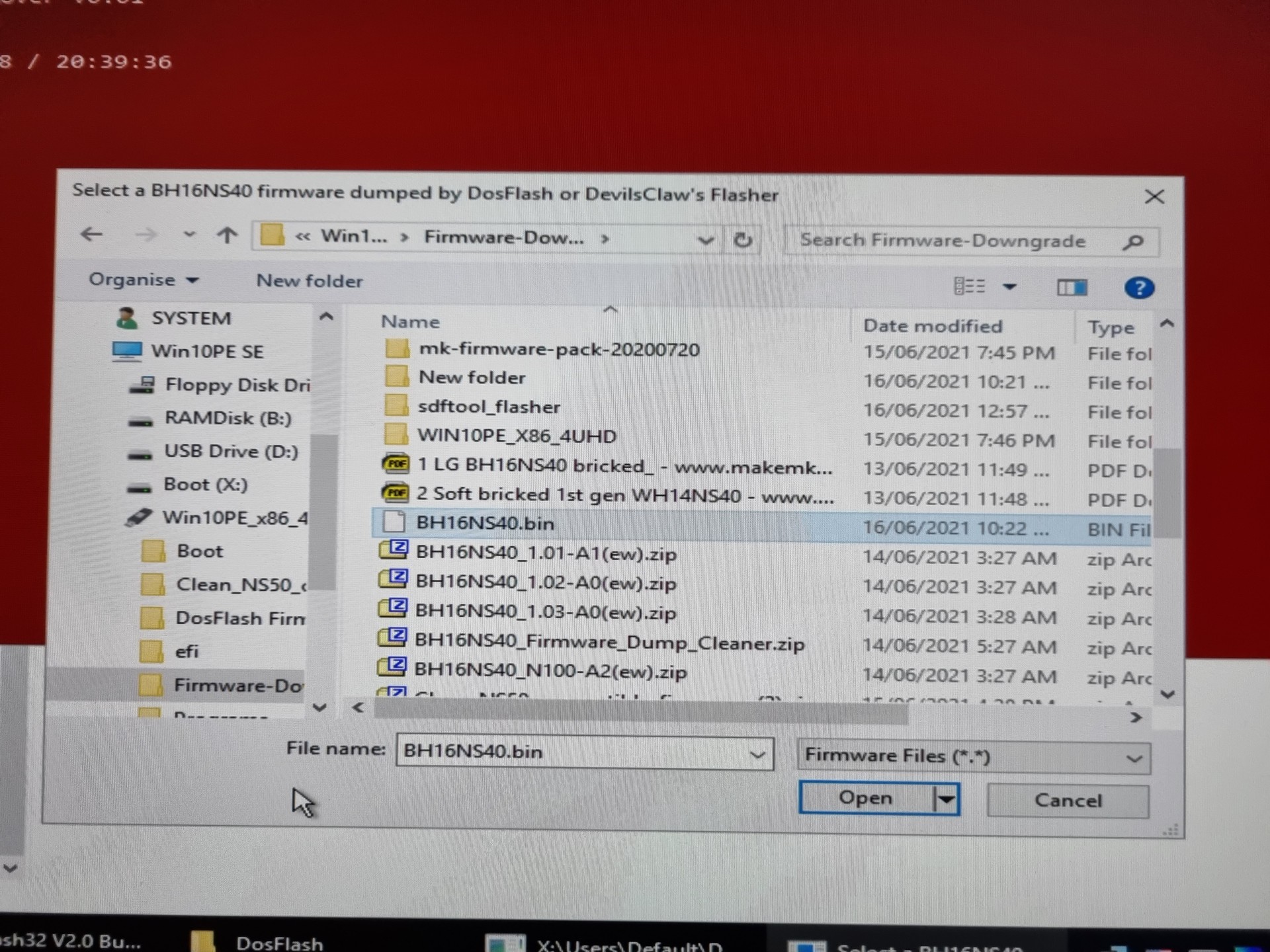

Du schreibst der 1. Schritt (Flashvorgang) läuft durch. Schritt 2 hast Du auch so gemacht?
Das steht vermutlich nicht ohne Grund in der Anleitung. Andererseits liegen nur 31 s zwischen den Bildern 3 und 4. Zuletzt ein Foto aus dem BIOS. "WH16" bei SATA6 zeigt den erfolgreichen ersten Flashvorgang.
Mach das alles bitte und berichte was Dir auffällt.
Danach sehen wir weiter.
2021-06-16 09-50-02 X570-TOMAHAWK Greenshot.png 2021-06-16 09-51-12 X570-TOMAHAWK Greenshot.png 2021-06-16 09-51-40 X570-TOMAHAWK Greenshot.png 2021-06-16 09-52-11 X570-TOMAHAWK Greenshot.png 20210616_095413.jpg

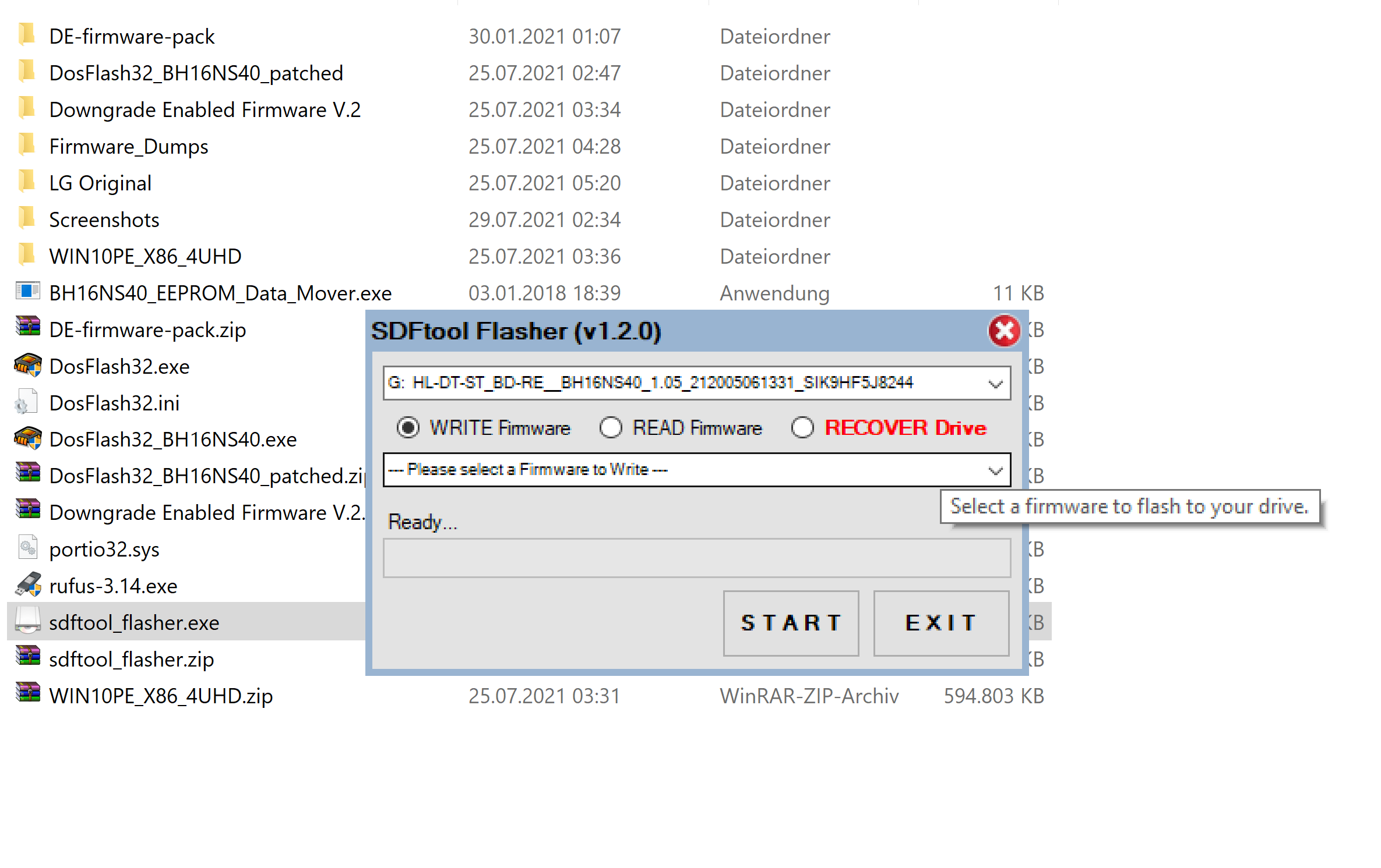

Danke für Deine Antwort.

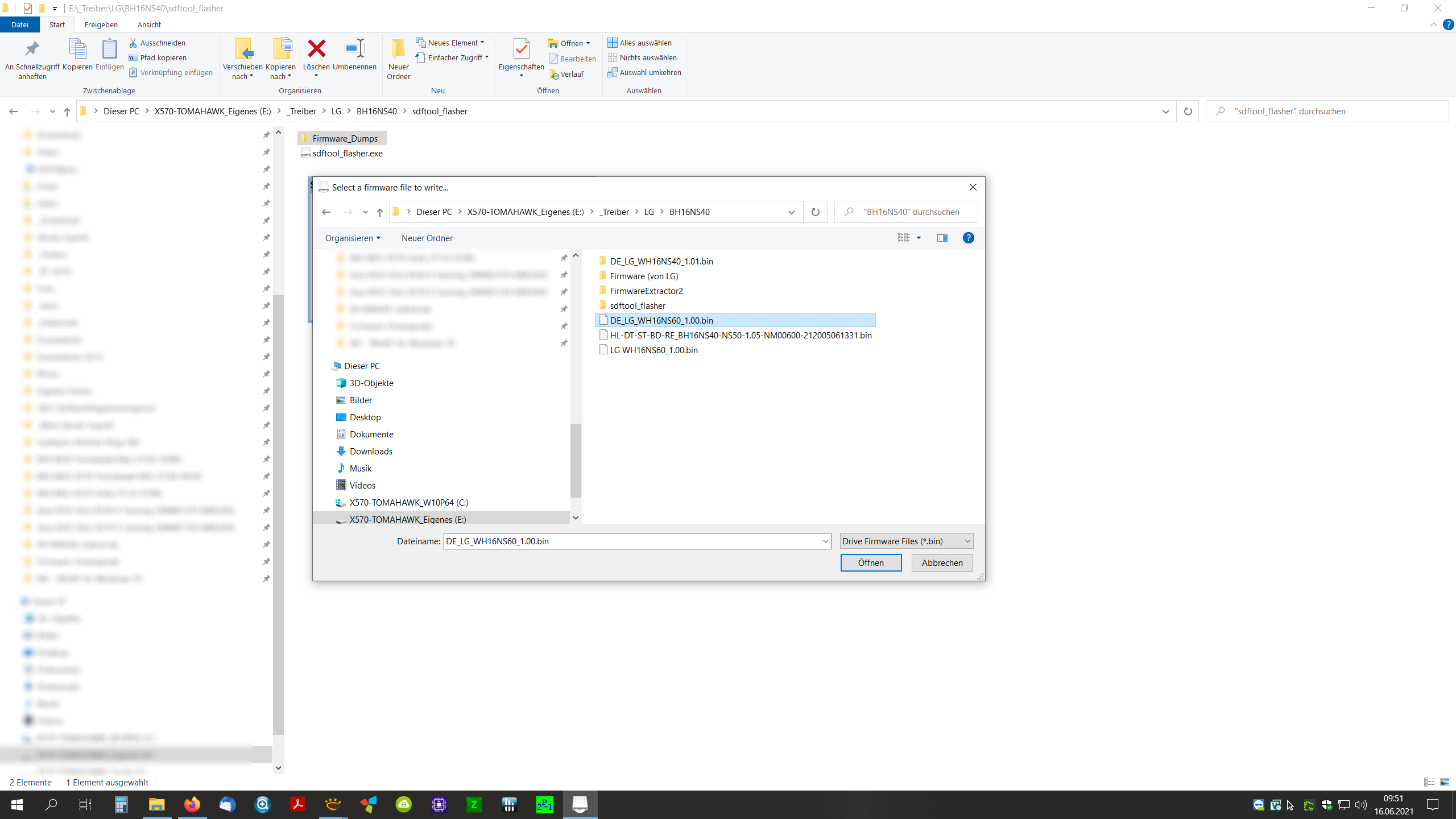

Ich habe jetzt die Schritte 1 und 2 nochmal penibel durchgeführt, mit dem Tool bzw. der Firmware, die Du verlinkt hast.
Aber es funktioniert bei mir partout nicht. Nach dem Flashen steht immer noch 1.05 da wie vorher (siehe Screenshots). Ich fürchte, ich muss akzeptieren, dass das bei mir nix mehr wird.
Immerhin hat sich der LG-Support bereit erklärt, mir ein Austauschlaufwerk zu schicken, was ich bei einem Laufwerk von 2015 löblich finde, aber auch irgendwie als Schuldeingeständnis sehe.

Ich habe inzwischen rekonstruiert, wie ich genau vorgegangen bin. Das ist nicht trivial, weil ich über Tage viele Versuche gemacht hatte und das Laufwerk zwischenzeitlich in verschiedenen Rechnern verbaut war.
Das eigentliche Problem ist ja, dass FW 1.05 encrypted (verschlüsselt) ist.
In dem Zusammenhang muss ich erwähnen, dass ich vor(!) Schritt 1 der Anleitung eine modifizierte Version dieser FW 1.05 aus mk-firmware-pack-20200720 mit dem SDFtool Flasher erfolgreich flashte (im Sinne einer Meldung des Tools, aber natürlich wurde weiter Revision 1.05 angezeigt).
Auch dazu gebe ich wieder Quelle und Download an.
Dateiname: HL-DT-ST-BD-RE_BH16NS40-NS50-1.05-NM00600-212005061331.bin
Ich hatte auch mit der Option enc? [x] gespielt. Vermutlich hat das die Verschlüsselung gebrochen und den weiteren Flashvorgang erst möglich gemacht. Danach habe ich die Option nicht erneut gesetzt (in Deinem Screenshot ist es leider verdeckt).
Noch angemerkt: Neustart nach dem/jedem Flash ist bestimmt nicht verkehrt.
Wenn Du magst kannst Du diesen Weg noch versuchen. Ich hänge wieder Screenshots an.
Viel Erfolg und bitte Rückmeldung. 👍

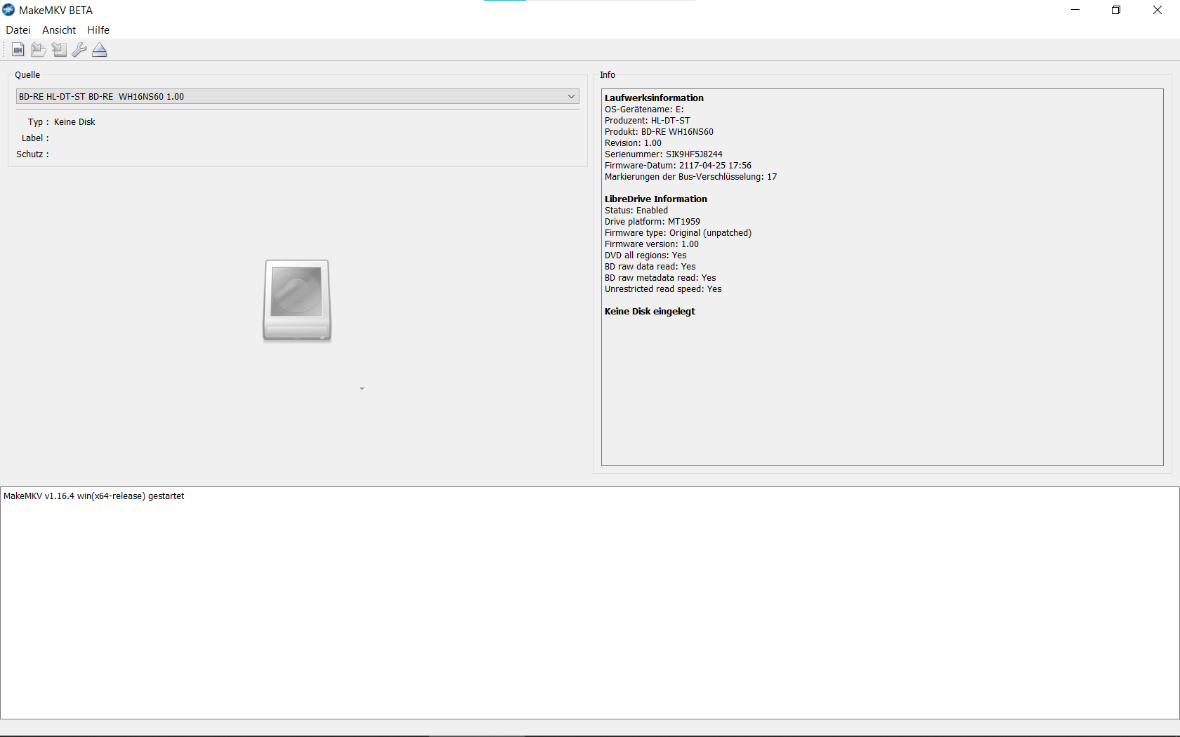

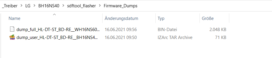

Ich habe jetzt die Schritte 1 - 4 erfolgreich durchführen können. Der Schritt vor Schritt 1 war entscheidend,
also BH16NS40-NS50-1.05 mit aktivierter enc-Option flashen. Ich habe jetzt also die FW WH16NS60 1.00
drauf (siehe Screenshot).

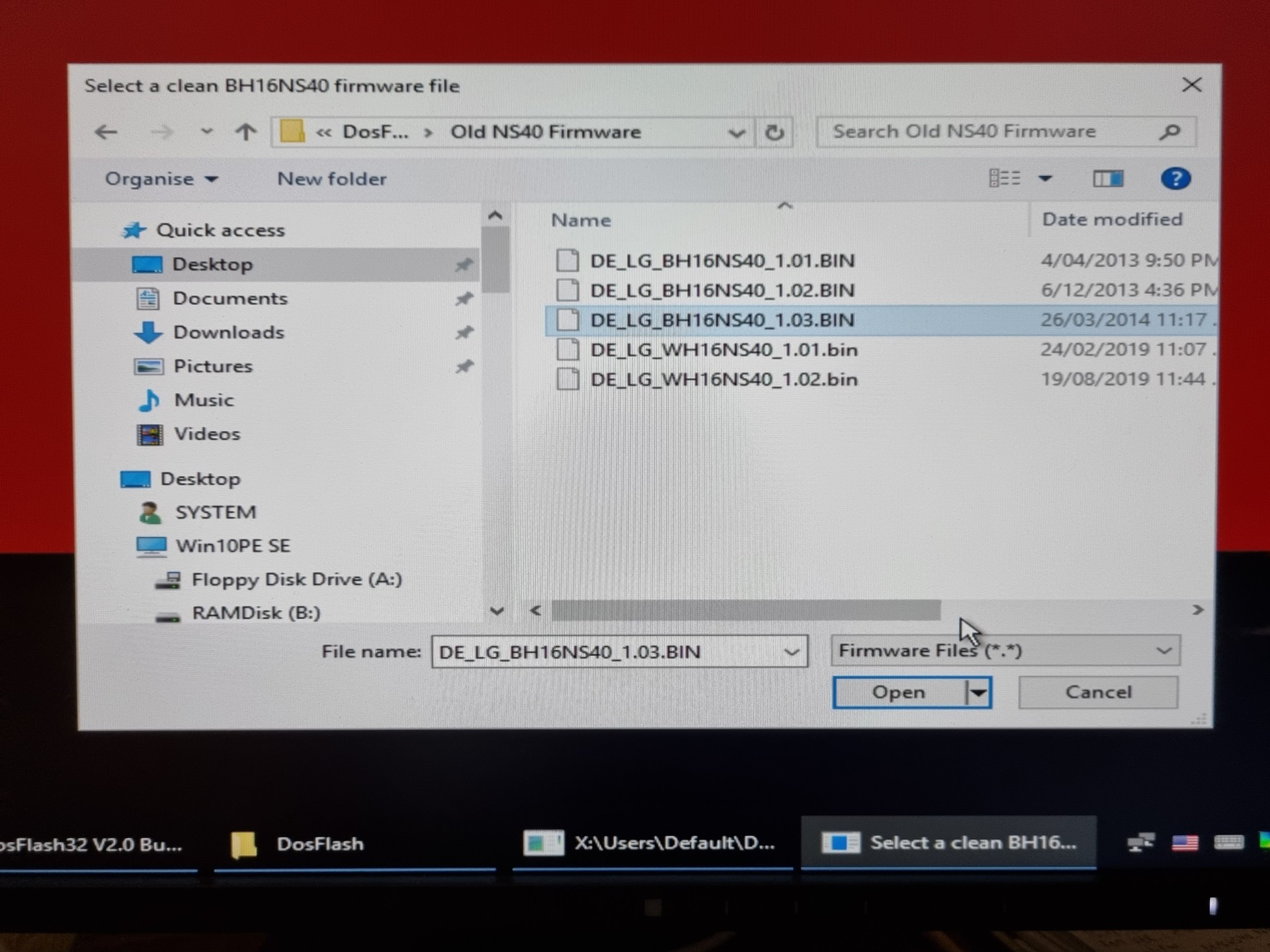

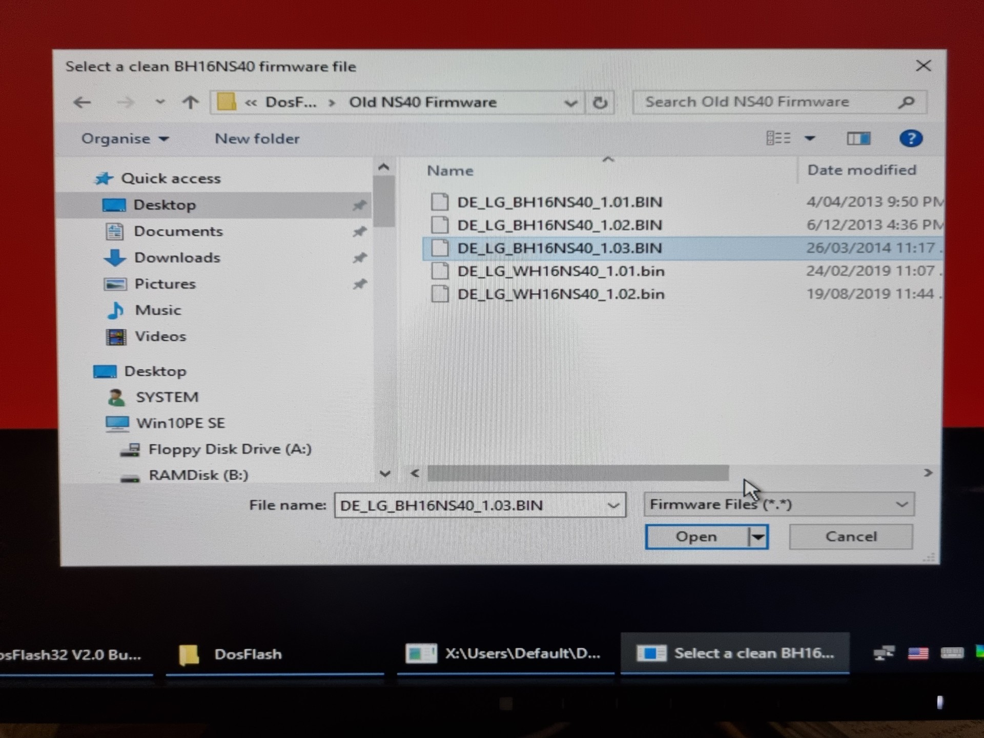

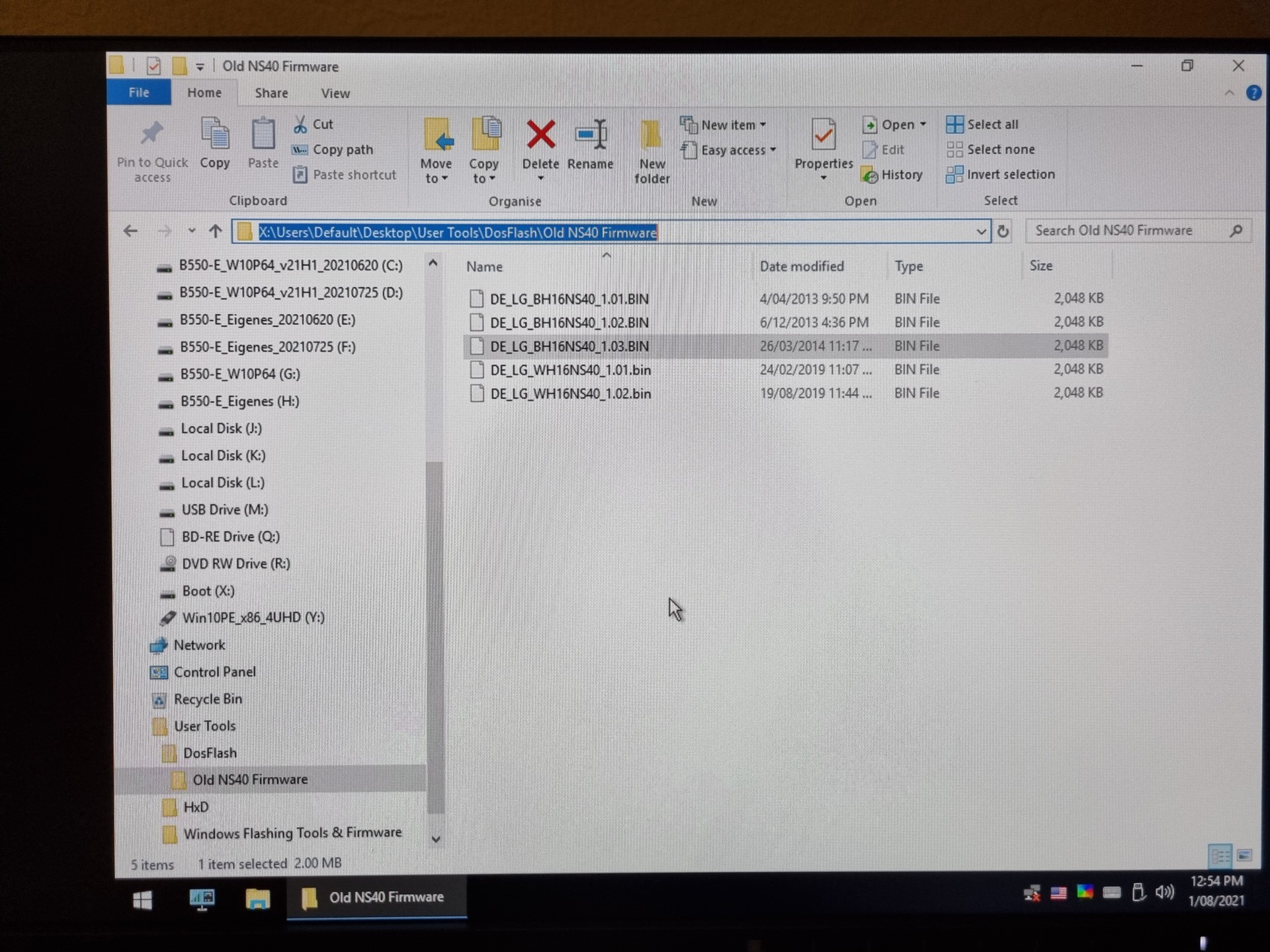

Bei Schritt 6 bin ich mir jetzt unsicher bezüglich der "clean" Firmware. Du hast ja weiter oben geschrieben: Durchführen gemäß Youtube-Video.
Er nimmt dort ja eine "clean" "WH16NS60 1.00" Version. Hast Du diese Datei bzw. einen Download-Link?
Oder ist das die gleiche, die wir bei Schritt 1 schon genommen haben?
Aber die eigentliche Frage ist, müsste ich jetzt hier nicht eine "clean" "BH16NS40" 1.03 SVC NS40 Firmware nehmen? Also quasi die FW-Version, die das Laufwerk hatte, bevor der ganze Schlamassel begann?
Du hast ja geschrieben, dass Du am Ende wieder die Version 1.03 funktionsfähig am Laufen hattest.
Oder kann ich, wenn die "WH16NS60 1.00" Version drauf ist, wieder das Original-Flashtool von LG nehmen und auf BH16NS40 1.03 SVC NS40 flashen?
Habe das Gefühl, kurz vorm Ziel zu sein, und wills nicht noch versauen....:D
Reaktionen: stbufraba
@dannubra:
Du bist auf dem richtigen Weg. Das sieht alles sehr gut aus. Vor allem stellst Du die richtigen Fragen. 👍
Bei der letzten (Original-Flashtool) musste ich kurz stutzen. Ich habe keine Antwort darauf, außer der, dass das vermutlich nicht funktioniert, sonst würde man davon gelesen haben. Du kannst es gerne auch versuchen, es ist Dein Laufwerk und damit Dein Risiko. Der sichere Weg ist der nach Anleitung. Alle Experten sagen in diesem Fall, dass nur DosFlash32 hilft und das funktioniert nur im IDE-Modus unter Windows 32-bit und dem gar nicht oft genug erwähnten Hinweis: "You need 1.03 or lower for dos flash to work."
Aber der Reihe nach:
Dein Screenshot deckt sich mit meinem zum entsprechenden Zeitpunkt. Schritt 4 scheint erledigt (nach Schritt 2 sieht es genauso aus).
Optional solltest Du mit SDFtool Flasher > READ Firmware diesen Zustand noch sichern. Wirst Du wahrscheinlich nicht benötigen, aber Haben ist bekanntlich besser als Brauchen.
Weiter geht es mit einem Boot-Stick (16 GB) mit Windows 10 PE. Der Download dafür ist in #50 genannt. Rufus 3.14 als Mittel dazu gibt es hier. Ich entnehme Deiner Beschreibung, dass diese Vorbereitungen erledigt sind.
Nun das Laufwerk an ein Mainboard anschließen, wo für SATA der IDE-Modus (wichtig!) eingestellt ist. Vergleiche #48 (dort "SATA Mode" genannt). Nicht von der Bezeichnung "BH16NS40 1.05" verwirren lassen, diese Bilder waren am Vortag entstanden. Der Sicherheit wegen keine anderen Laufwerke anschließen. Verwende möglichst den ersten SATA-Port (Primary Master).
Vom Stick booten. DosFlash (in Ordner "User Tools\Dos Flash" auf dem Desktop) muss das Laufwerk und den Flash Chip nun erkennen (vgl. Bild).
Weiter wie im Video beschrieben. Das bedeutet: mit DosFlash wird die vorhandene FW (mit den Kalibierdaten) ausgelesen, diese kombiniert Data Mover mit einer sauberen FW zu einer neuen FW und zuletzt wird die so erzeugte FW geschrieben.
Nach diesen vielen Worten nun zu Deiner eigentlichen Frage: welches ist die "richtige" Firmware?
Ich wollte wieder den Originalzustand wie vor dem unglücklichen Flashvorgang. Also ist das eine Kombination aus der vorhandenen Firmware des Laufwerks (notwendig wegen der Kalibrierdaten des Laufwerks > wurde gelesen und abgespeichert als "BH16NS40.BIN") und der DE_LG_BH16NS40_1.03.BIN aus „Old NS Firmware“ (der Stick hat diesen Ordner bereits mitgebracht > Bild). Die Kombi-FW habe ich "BH16NS40 EDIT.BIN" genannt und geflasht (vgl. Bilderstrecke).
Zum Schluss Laufwerk rückbauen in den aktuellen PC. Wenn dann ein paar CD/DVD/BD-Scheiben erkannt werden, dann war es das. Für die Zukunft: nicht mehr flashen. BH16NS40 ist EOL.
Es folgt die Bilderstrecke chronologisch sortiert (Schritt 3 und optionaler Dump sind auch dabei).
Ich wünsche erneut viel Erfolg. Feedback ist ausdrücklich erwünscht. ;)
2021-06-16 10-03-26 X570-TOMAHAWK Greenshot [Ausschnitt].png2021-06-16 09-56-08 X570-TOMAHAWK Greenshot [Ausschnitt].png2021-06-16 09-56-46 X570-TOMAHAWK Greenshot [Ausschnitt].png2021-06-16 09-52-11 X570-TOMAHAWK Greenshot [Ausschnitt].png2021-06-15 08-15-09 X570-TOMAHAWK Greenshot [Ausschnitt].png20210616_101216.jpg20210616_101309.jpg20210616_102127.jpg20210616_102327.jpg20210616_102408.jpg20210616_102536.jpg20210616_102652.jpg20210616_102707.jpg20210616_102811.jpg20210616_102833.jpg20210616_102946.jpg20210616_103029.jpg20210616_104057.jpg

Ich finde leider nirgends den Ordner Old NS40 Firmware.
Hast Du da einen Link oder kannst ihn hier hochladen?
Dazu komme ich morgen Nachmittag. Bitte Geduld.
Reaktionen: dannubra
Servus,
ich hab noch einmal den Stick mit WIN10PE_X86_4UHD erstellt und auf Asus ROG Strix B550-E Gaming gebootet (dazu musste ich Lauch CSM: Enabled einstellen).
Die von mir als Grundlage für den letzten Flashvorgang (Schritt 6) verwendete Datei "DE_LG_BH16NS40_1.03.BIN" ist auf dem Stick vorhanden.
Es gibt dazu die Verknüpfung "User Tools" auf dem Desktop, die Dich auf das Programmverzeichnis von DosFlash und Data Mover führt. Von da geht es zu "Old NS Firmware“.
Viel Erfolg.
