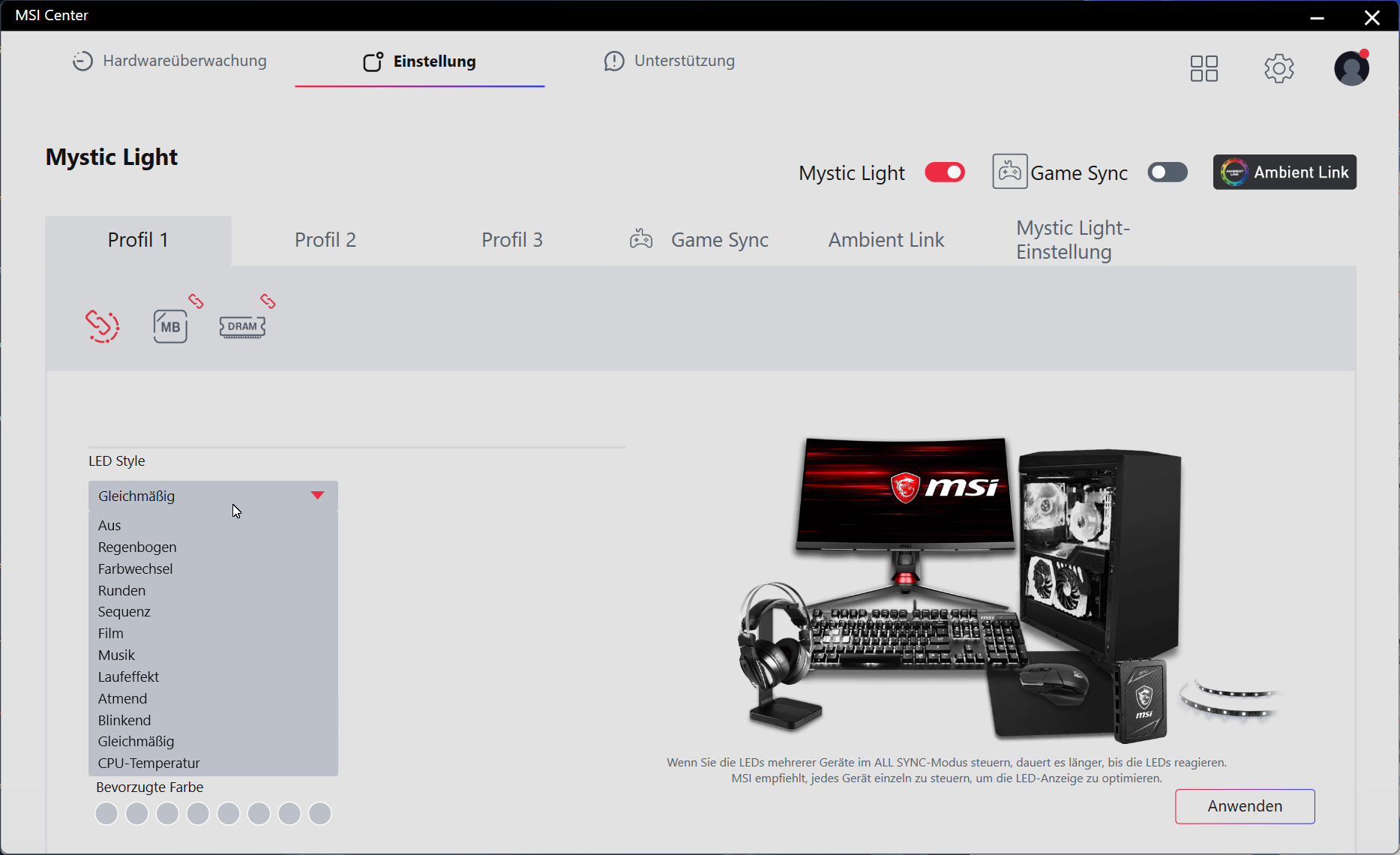

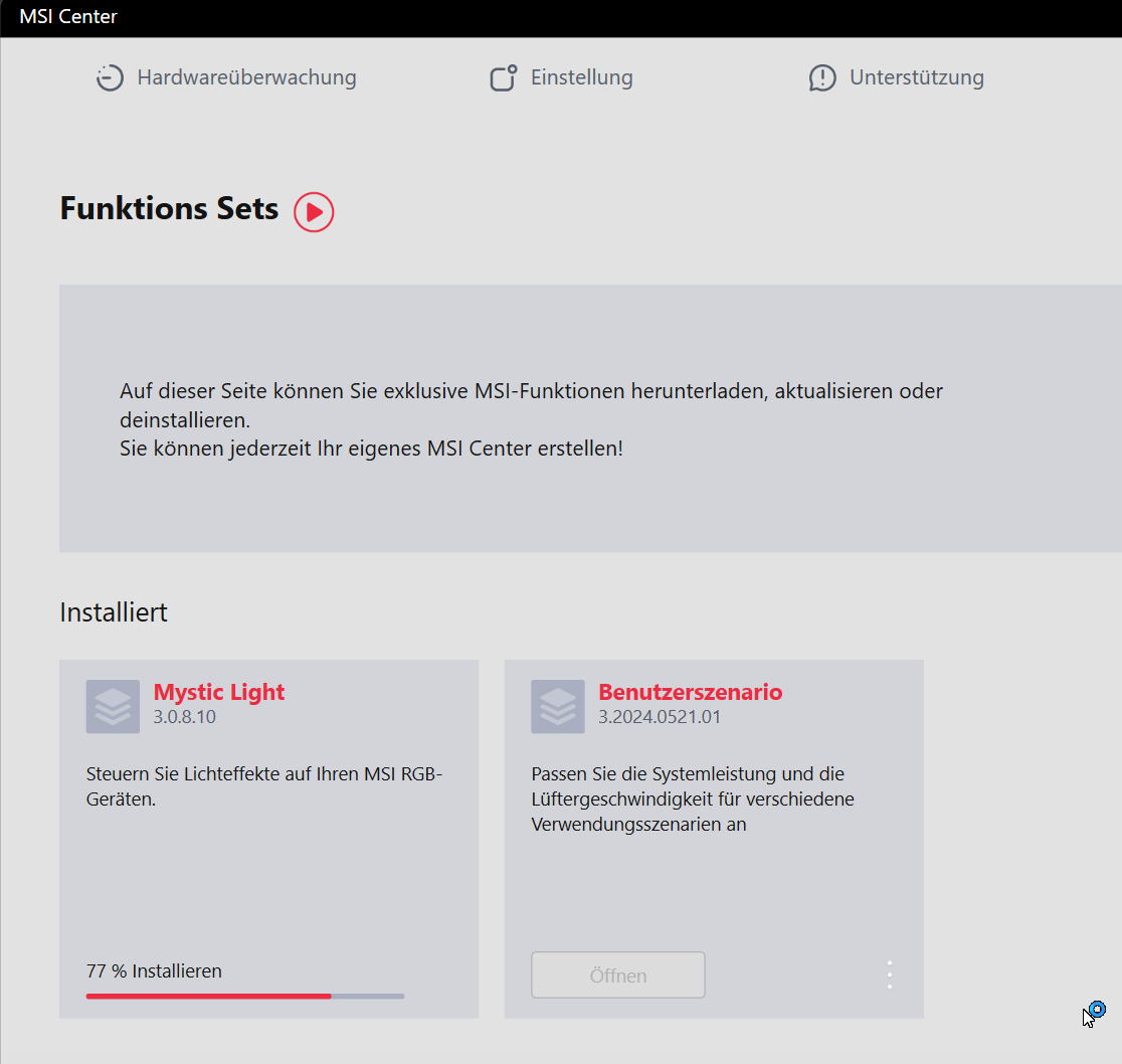

Versuche es mal mit dem MSI-Center.

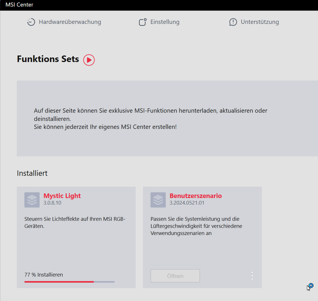

Darin dann die Mystic Light App installieren.
Ashampoo_Snap_Freitag, 28. Juni 2024_8h27m16s.png Ashampoo_Snap_Freitag, 28. Juni 2024_8h28m21s.png
In den Einstellungen kannst du bestimmen, dass der MSI-Center nicht mit Windows gestartet wird.
Das läuft dann auch, ohne dass dieses Programm im Hintergrund mitläuft.

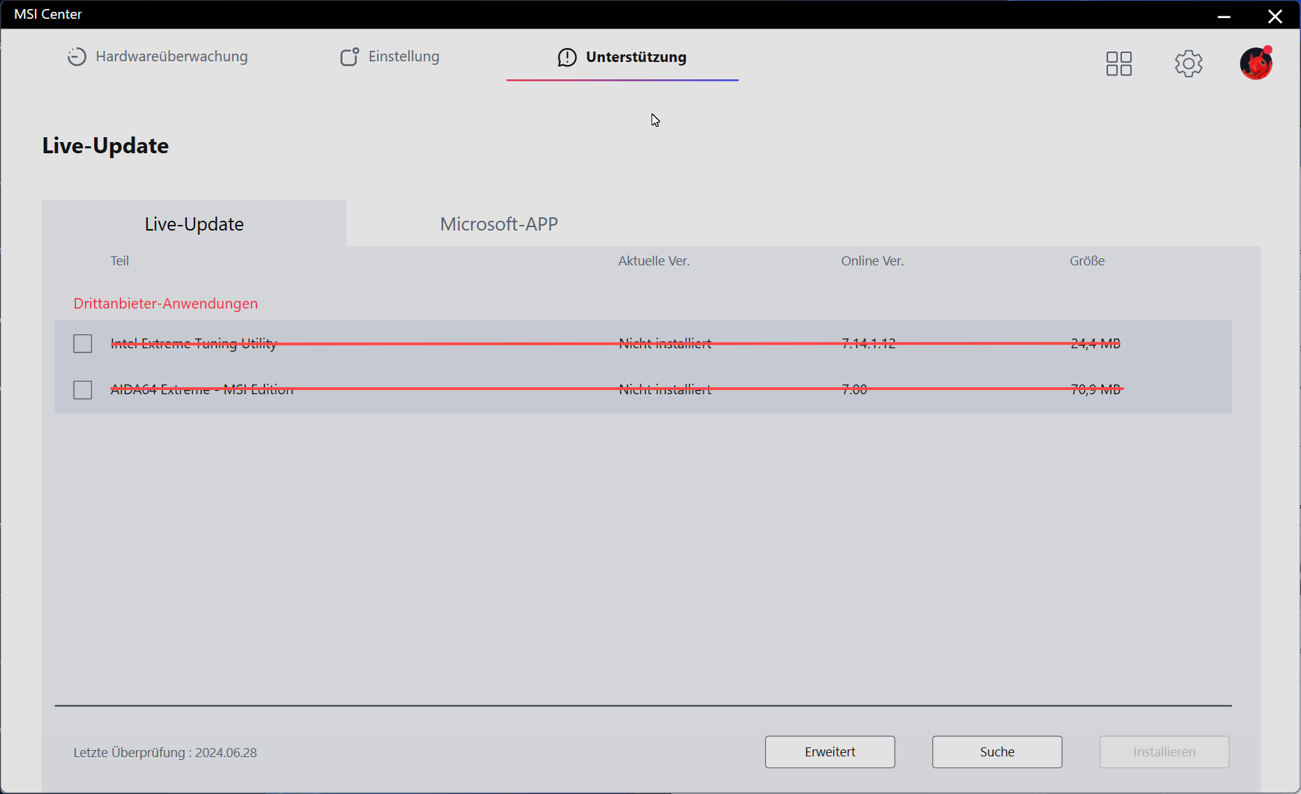

Damit kannst du auch nach aktuellen Treiber absuchen lassen.

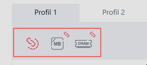

Mit dem MSI Center lässt sich auswählen, was er ansteuern soll. In diesem Fall klickst du nur auf MB. In meinem Fall habe ich auf die erste Klammer geklickt, da ich neben dem Mainboard auch meine Arbeitsspeicher mit ansteuern tue.
Bezüglich meiner Grafikkarte muss ich auch die Software von Gigabyte mit installiert haben, da meine Grafikkarte von diesem Hersteller ist. Dann habe ich mittels iCUE auch noch die RGBs meiner Taststatur und Maus angesteuert und mein Display an meiner Tastatur wird auch damit gesteuert. Da beißt sich in meinem Fall nichts.
Jedenfalls kann nur die MSI Software diese Anschlüsse des Mainboards ansteuern.
