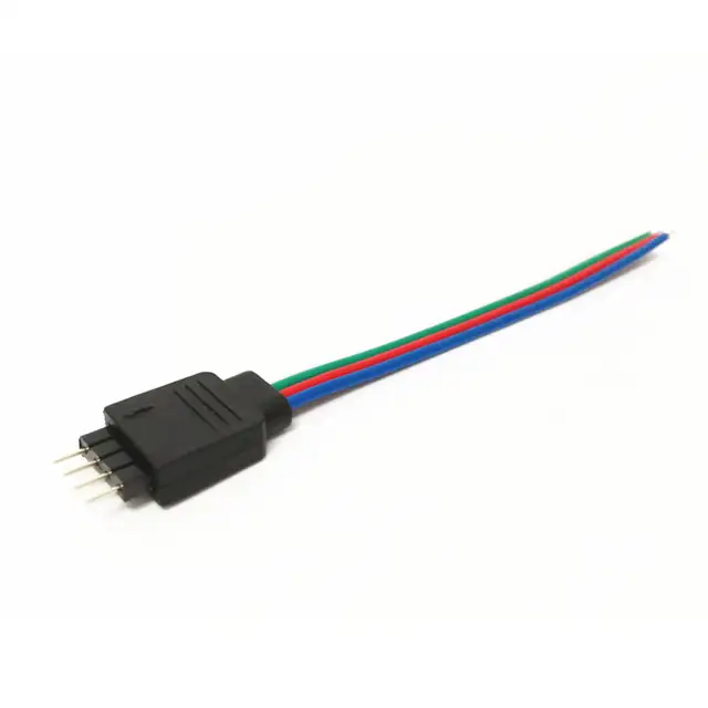

ich habe mir das NZXT H200i Gehause gekauft und wollte fragen, wo ich für den RGB Strip diesen 4 Pin Adapter reinstecken muss, damit das funktioniert?
https://ae01.alicdn.com/kf/HTB1Lpwb...reifen-4-pin-led-kabel-f-r.jpg_640x640q70.jpg

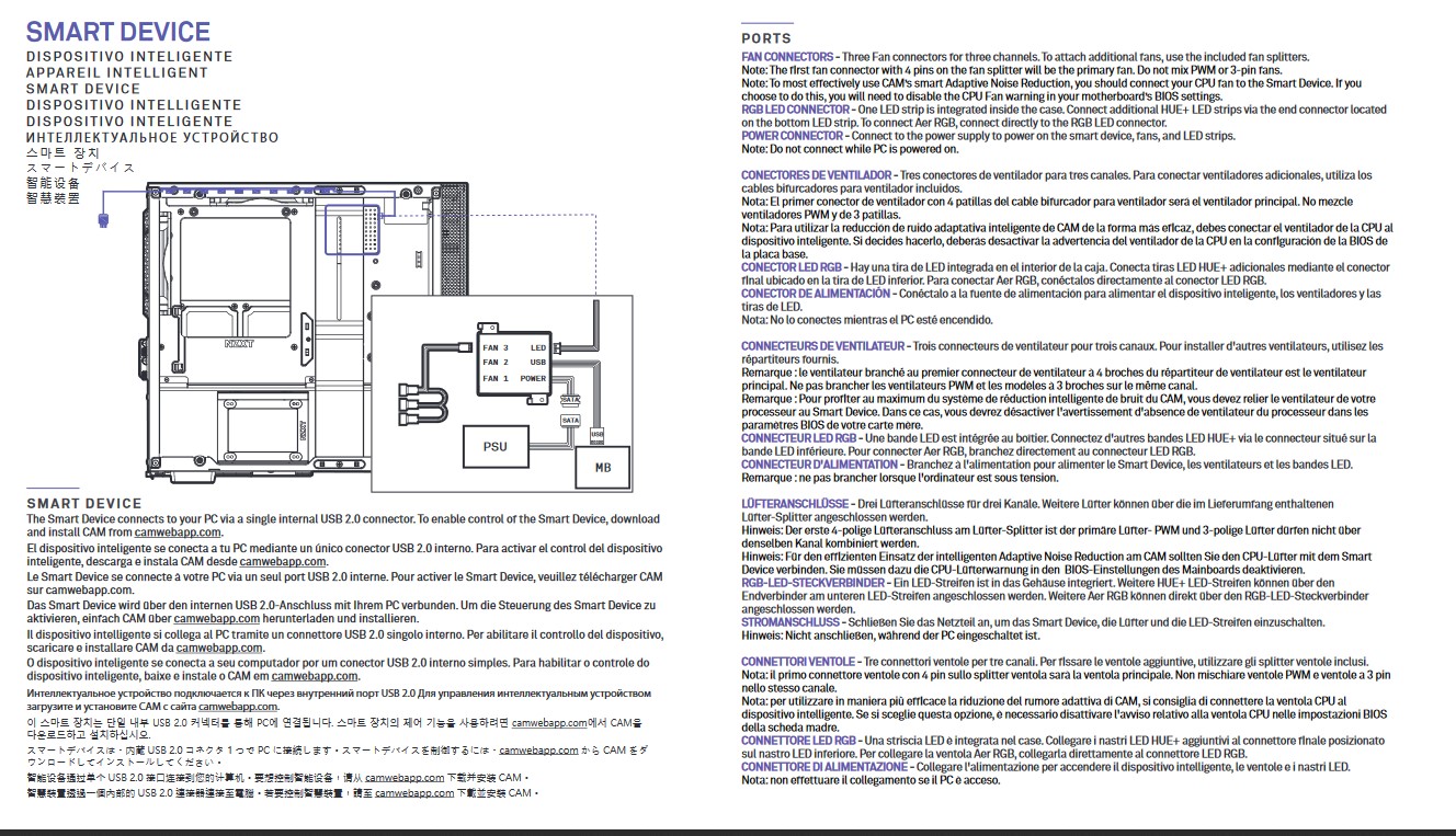

Siehe Handbuch
Da rein
787137
https://www.nzxt.com/products/h200i-matte-white laut Spezifikation
Smart Device3 x Fan channels with Max 10W per channel output*
1 x RGB LED port support up to 4 x HUE+ LED strips or 5 x Aer RGB fans (The RGB channel is not compatible with HUE 2 RGB accessories and Aer RGB 2 fans)
Built-in noise detection module
*Note: If a splitter is used, fan control is regulated depending on the fan connected to the 4-pin port. Do not use low-noise adapters.

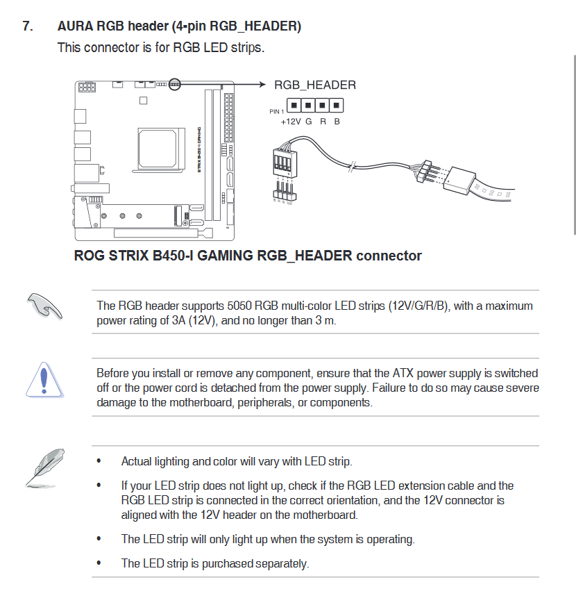

hat denn dein Board kein Rgb anschluss? diese 4 pinne am Stecker kannst abziehen und dann geht der direkt ans Board... so ist es bei meinem Z270
Habe ein Asus b450-i board, muss ich mal spaeter probieren ob der 4 Pin dort rausgeht.

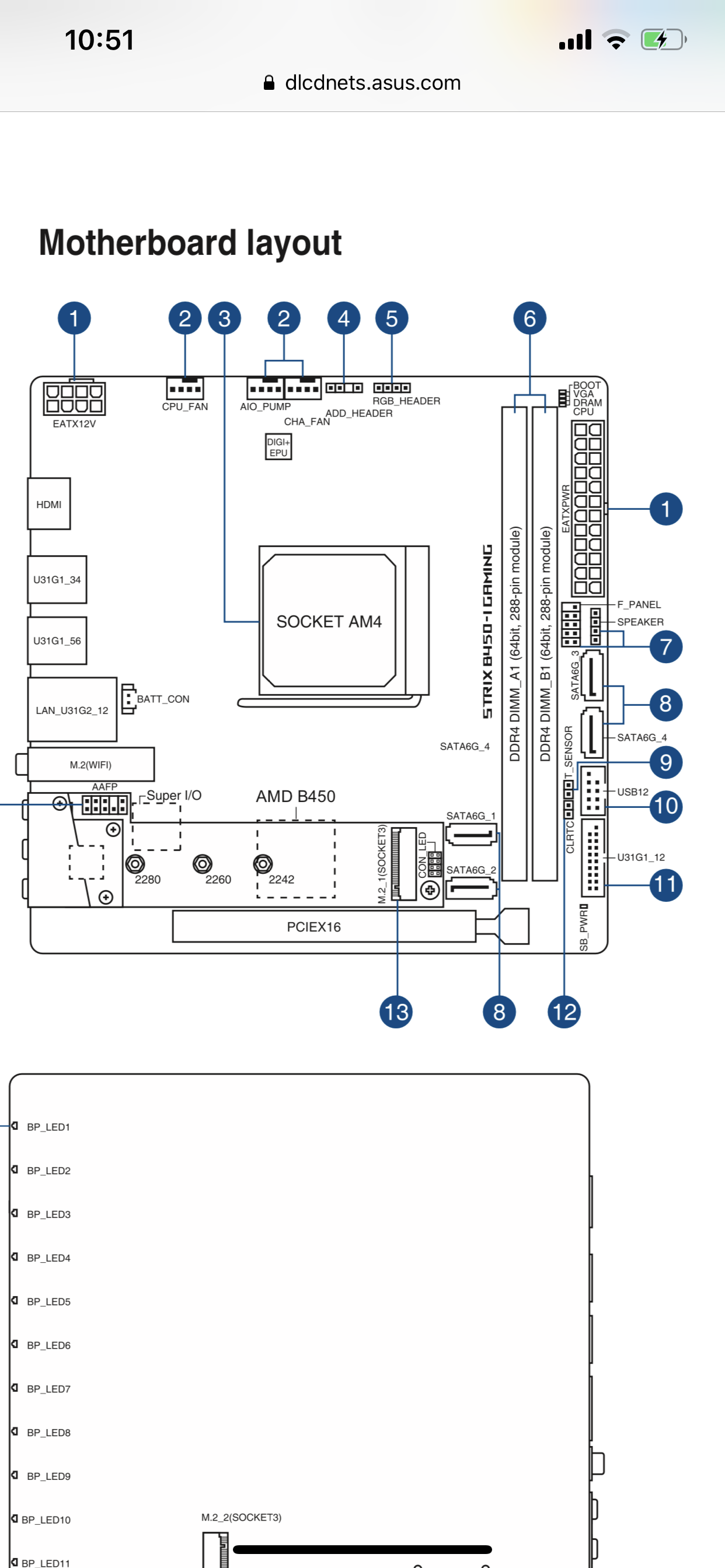

Ach hab 2 USB 2.0 Ports intern, schaue ich mir spaeter an nochmal
Das Board hat zwei RGB-Header, wobei in der Anleitung nichts davon zu sehen ist, dass das RGB-Kabel ans Motherboard kommt, da ist nur die USB-Verbindung zu sehen.
Lt. Anleitung ist der 4pin RGB-Verbinder dazu gedacht, einen weiteren LED-Streifen anzuhängen, die Steuerung erfolgt über USB ...
Seite 1-15 im Handbuch

Sehe hier kein 2.usb 2.0
@wambo12 - Danke ich probier es mal gleich
Genau, das von dir gezeigte Kabel gehört nicht ans Motherboard, da kommt nur ein USB 2.0-Kabel dran ... und da bei dir nur Connector 10 USB 2.0 ist müsstest du eben so einen internen USB-Hub verwenden.
Connector 10 stellt 2 USB2.0-Anschlüsse zur Verfügung, wenn da aber schon die Kraken dranhängt mit ganzem Stecker. Sofern an den USB2.0-Steckern von Kraken und Gehäuse jeweils nur eine Reihe belegt ist könnte man die Stecker vielleicht halbieren - aber VORSICHT.
