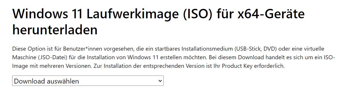

Die originale ISO-Datei für Windows 11.
https://www.microsoft.com/de-de/software-download/windows11
Hier die ISO herunterladen:
die wird dann in einem Download-Ordner gespeichert und kann da bleiben.

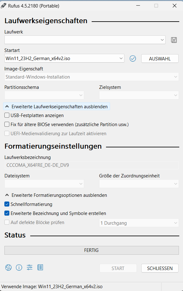

Rufus
https://rufus.ie/de/
Die portable Version reicht, das muss nicht installiert werden und kann direkt gestartet werden.
Jetzt brauchst Du einen USB-Stick, mindestens 8 GB.

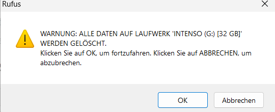

Da sollten keine wichtigen Daten drauf sein, der Stick wird formatiert.

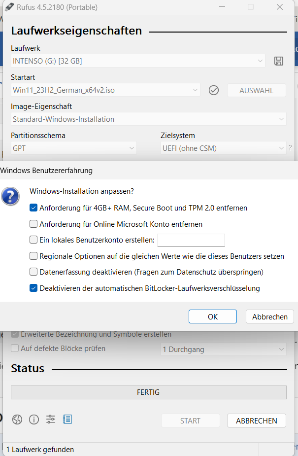

Jetzt auf Start klicken und in dem Fenster, das jetzt angezeigt wird, mindestens den ersten Haken setzen.
Das ist wichtig, damit die Prüfungen für Windows 11 deaktiviert werden.
Den Rest kann man anhaken, ist aber für ein Inplace Upgrade nicht zwingend erforderlich.
Jetzt kommt noch die Warnung, wenn Du jetzt OK klickst, geht es los.

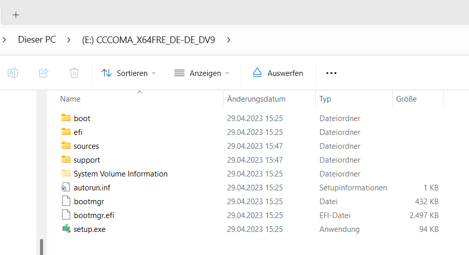

Den USB-Stick öffnest Du im Dateimanager.
Das sieht dann so aus:
setup.exe starten,

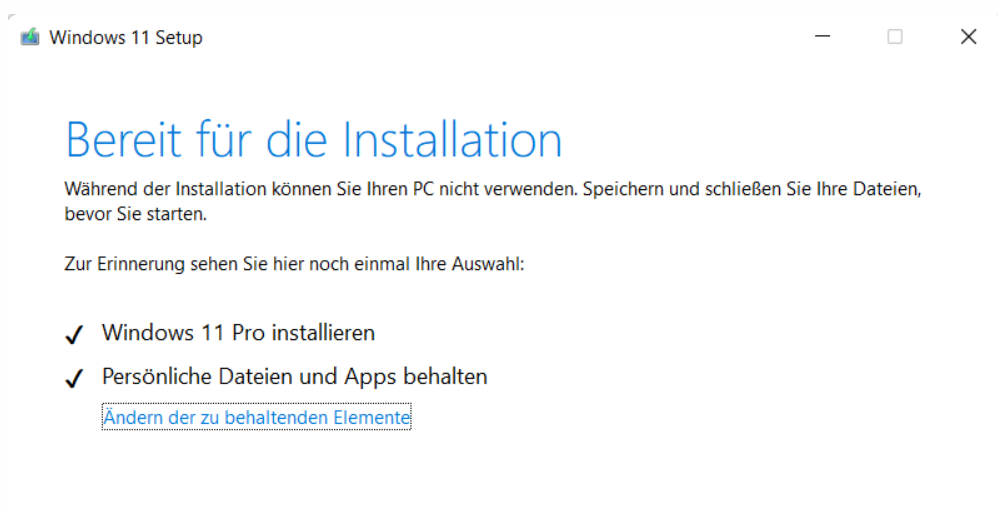

wichtig sind noch diese Einstellungen.
Wenn Du Windows Home hast, steht das da oben dann auch, meine Screenshots wurden mit Pro gemacht.
Wenn das Upgrade durchgelaufen ist, hast Du Windows 11.
Das kann schon eine Stunde dauern, der Vorteil ist, dass bei der Gelegenheit auch alle Systemdateien neu geschrieben werden, Probleme werden dabei auch gleich repariert.

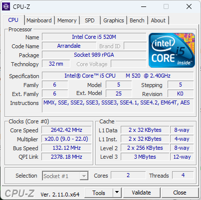

Ob dein WIN 10 PC wirklich nicht WIN11-fähig ist, glaube ich auch nicht! Alles, was später als 2010 auf den Markt kam, sollte dazu in der Lage sein.
Intel Prozessoren, die Windows-11-tauglich sind kamen ab Ende 2017 auf den Markt, also kann ich auch hier Deine Aussage nicht nachvollziehen.
Wurde 2010 auf den Markt gebracht und macht bei der 24H2 (26100.1742) einen guten Job.
Man darf nicht auf die selbsternannten IT-Spezialisten, die sich so in den Foren tummeln vertrauen.
