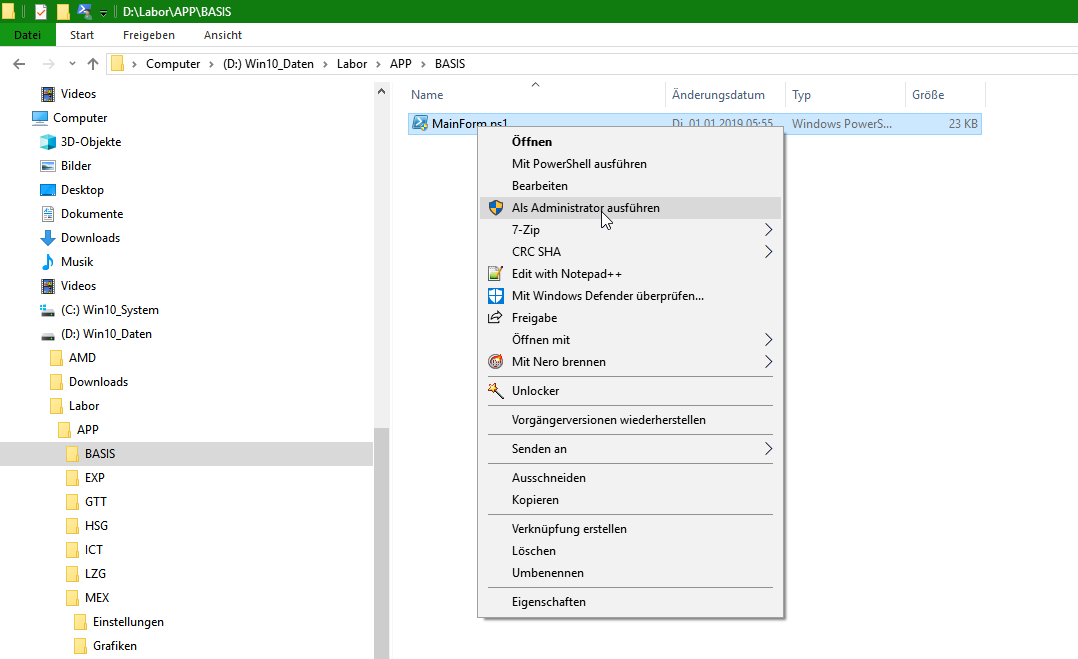

@maier64
Servus und frohes neues Jahr.
So muss das aussehen:

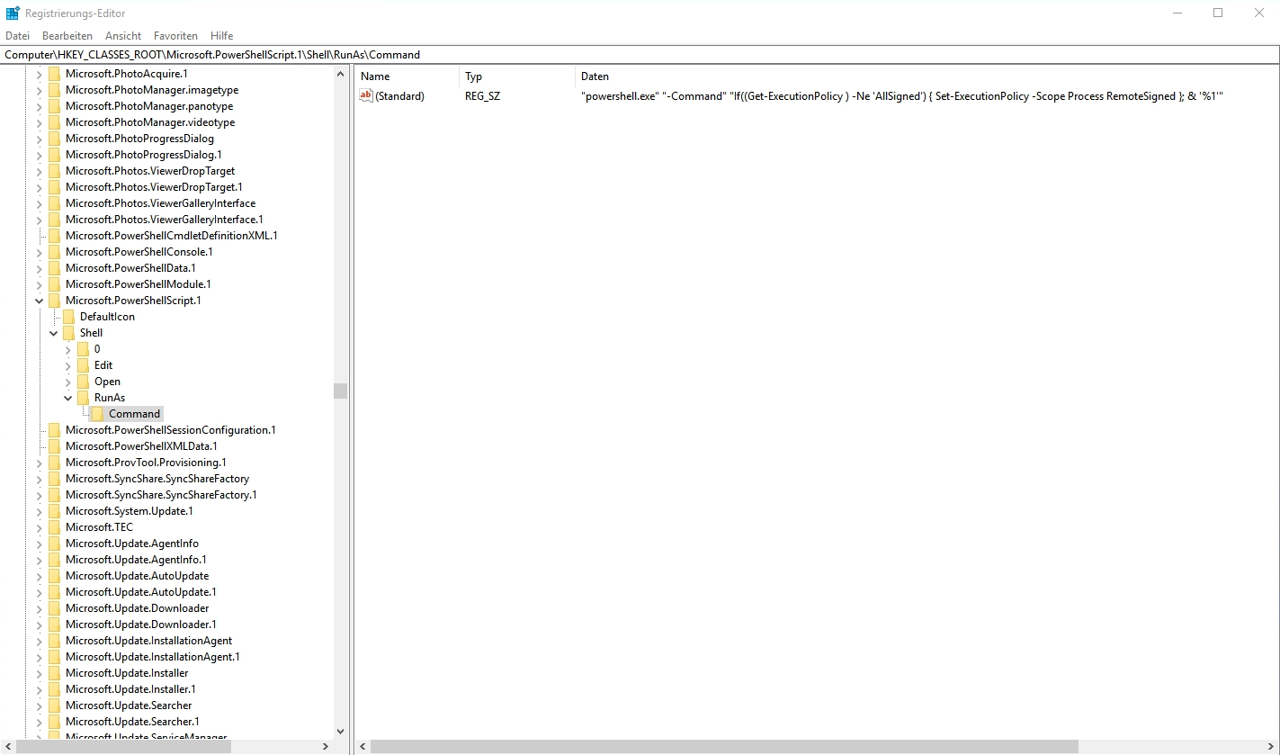

Ich weiß wie das Aussehen soll, der Eintrag in der Registry ist exact so vorhanden, trotzdem erscheint das "Als Administrator ausführen" nicht im Kontextmenü
Hm, merkwürdig.
Versuchs nochmal damit:
Code:
Windows Registry Editor Version 5.00
[HKEY_CLASSES_ROOT\Microsoft.PowerShellScript.1\Shell\0\Command]
@="\"powershell.exe\" \"-Command\" \"If((Get-ExecutionPolicy ) -Ne 'AllSigned') { Set-ExecutionPolicy -Scope Process RemoteSigned }; & '%1'\""
[HKEY_CLASSES_ROOT\Microsoft.PowerShellScript.1\Shell\RunAs]
"HasLUAShield"=""
[HKEY_CLASSES_ROOT\Microsoft.PowerShellScript.1\Shell\RunAs\Command]
