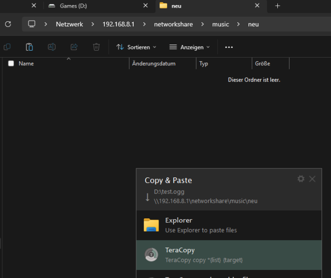

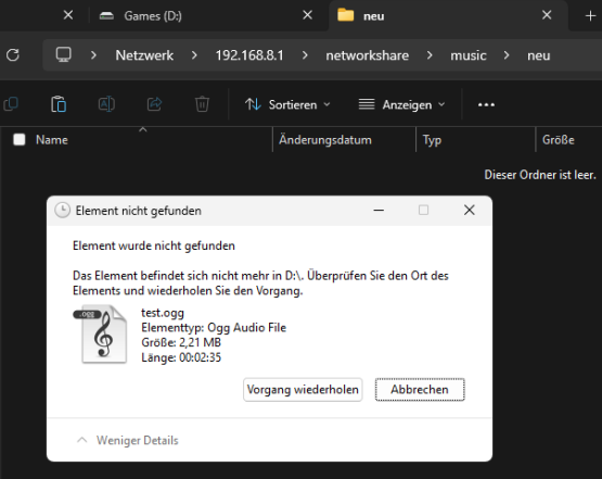

ich habe ein sehr seltsames Problem unter Windows 11 24h2 und kann mir nicht erklären wodurch es verursacht wird. Ich wollte einige Musik Dateien von meiner SSD auf ein Netzwerklauf kopieren, darunter ca 45 Dateien. Bei einigen der Dateien meldet der Windows Explorer jedoch einen Fehler, dass die Datei angeblich nicht gefunden werden kann. Sieht dann so aus:

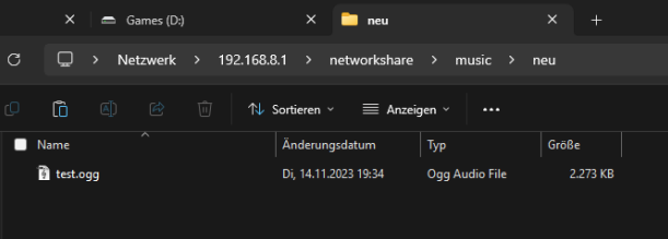

Die Datei existiert jedoch, kann auch ganz normal geöffnet werden. Ich hatte erst gedacht, es wäre vielleicht ein Problem mit irgendwelchen Sonderzeichen im Dateinamen, dass die Sambafreigabe damit nicht klar kommt, also hab ich die ogg Datei einfach umbenannt in test.ogg, sie hieß vorher anders. Das Problem bleibt aber bestehn.

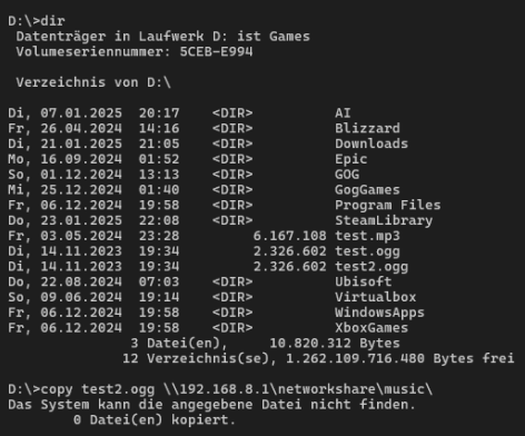

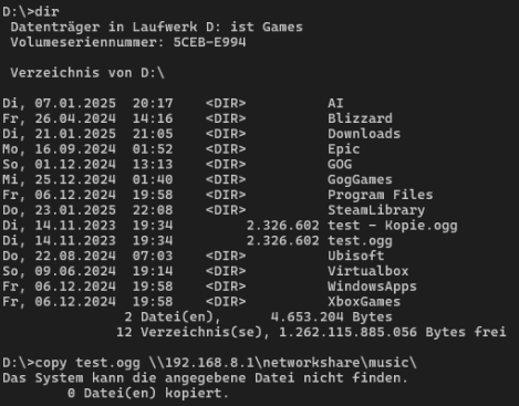

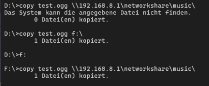

Kopiere ich die test.ogg in ein anderes Verzeichnis auf C: oder D: funktioniert dies ohne Probleme. Will ich nun erneut von diesem neuen Verzeichnis, zB D:\test.ogg die Datei auf das Netzwerklaufwerk kopieren erscheint erneut er selbe Fehler. Als wäre der Fehler in der Datei vorhanden und nicht in dem Dateinamen und bleibt auch bestehn, wenn ich Kopien der Datei anlege, zb noch mal ins selbe Verzeichnis auf D: kopiere nach test - Kopie.ogg, auch diese Datei lässt sich nicht aufs Netzwerkverzeichnis kopieren. Copy im Terminal geht auch nicht:

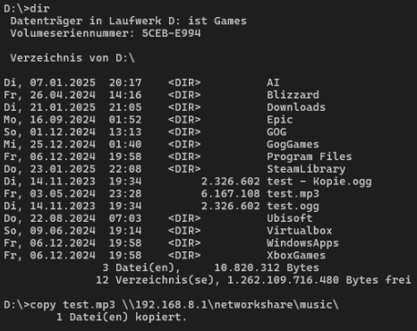

Jemand eine Idee? Ich kann mir das nicht erklären. Andere Dateien gehen problemlos auf das Netzwerklaufwerk zu kopieren:

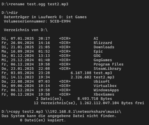

Das umbenennen hilft auch nichts
Die Meldung bemängelt doch die Quelle und nicht das Ziel?
Was willst du mit den Kommandozeilen-Sachen dann beweisen?

Ja korrekt, die Quelle. Die Quelle existiert aber wie du siehst. Ich kann sie öffnen, kopieren umbennen löschen clonen auf den Festplatten. Explorer kann normal kopieren wie du siehst lokal, aber nicht ins Netzwerk bei der Datei.

Kopiere ich mit Explorer gehts nicht
Nutze ich TeraCopy gehts

Die andere Datei als Beispiel die zu kopieren geht geht ohne Probleme

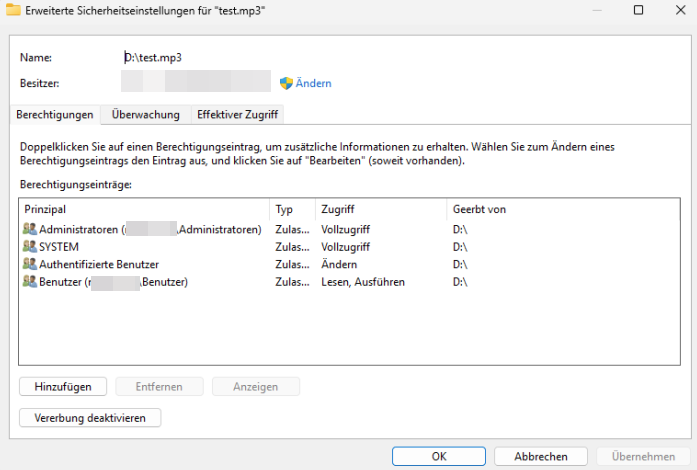

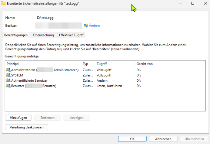

Es muss irgendwas in der Datei sein also auf binärer Ebene die irgendwie von Windows gescannt wird anders kann ich mir das nicht erklären, klonen und umbennen führt auch zum Abbruch. Ich dachte es könnte Windows Defender sein und er erkennt die Datei irgenwie als Virus, aber Defender auf Aus hat auch keine Auswirkung. Ich kann die Datei ja auch lokal öffnen kopieren usw. NTFS Rechte sehn auch identisch aus bei dem Beispiel von test.mp3 und test.ogg.

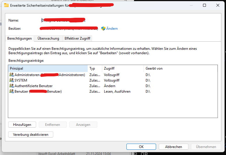

Vergleiche doch mal die Berechtigungen (also nicht mit mir, sondern Dateien die funktionieren und welche die nicht funktionieren):
Eigenschaften -> Sicherheit -> Erweitert

Die Rechte der Datei sehn normal aus für mich ich erkenn da keine Auffälligkeiten
System hat Vollzugriff, der Benutzer bin ich, ich kann die Datei ja normal öffnen kopieren und umbenennen. Es muss ein Windows bug sein.
Die Rechte sind identisch zu der test.mp3 die problemlos funktioniert
