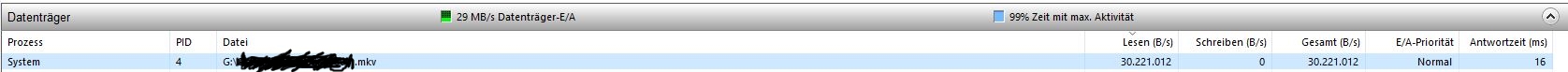

Öffnet man den Ressourcenmonitor und guckt sich die Datenträgerzeile an, ist ganz oben der "System"-Prozess zu sehen, der mit 30MB/s diese eine Datei, die zum Absturz geführt hat, liest. Dieser Lesezugriff auf nur diese eine Datei dauert mitunter 10-15 Minuten. Erst wenn der Prozess dann aufgehört hat die Datei zu lesen, ist das Fenster wieder "ansprechbar".

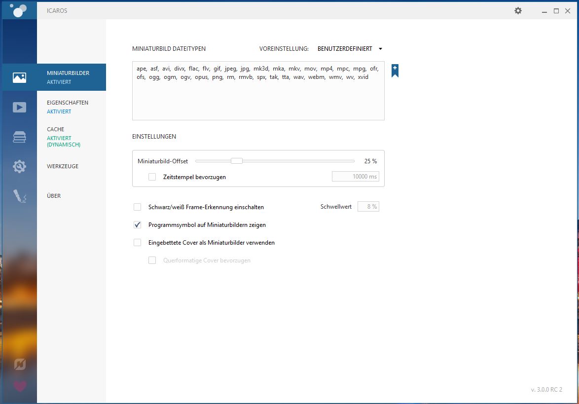

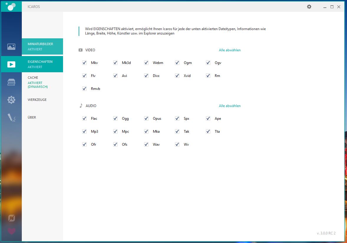

Lösung: Die Software Icaros installieren (aktuelle Version: 3.0.0 RC2).
http://www.videohelp.com/software/Icaros
Sie nimmt, installiert, nur 23MB Speicherplatz weg.
Was macht icaros? Icaros macht das Richtig, wobei sich der Windows-Explorer bei manchen Dateien aufhängt, nämlich Thumbnails/Vorschaubilder aus Videos zu generieren. Icaros muss nur einmal installiert und eingerichtet werden. Es läuft dabei nicht im Hintergrund und muss auch nicht "laufen" um zu funktionieren. Die oben beschriebene Ordneroption "Immer Symbole statt Miniaturansichten anzeigen" muss deaktiviert sein. So zumindest meine Erfahrung.
Anschließend noch drei Fotos zu den einmaligen Einstellungen:
