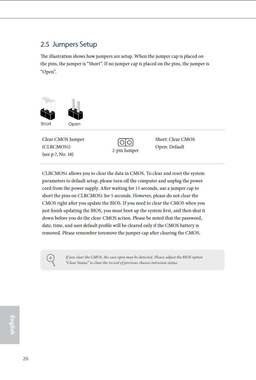

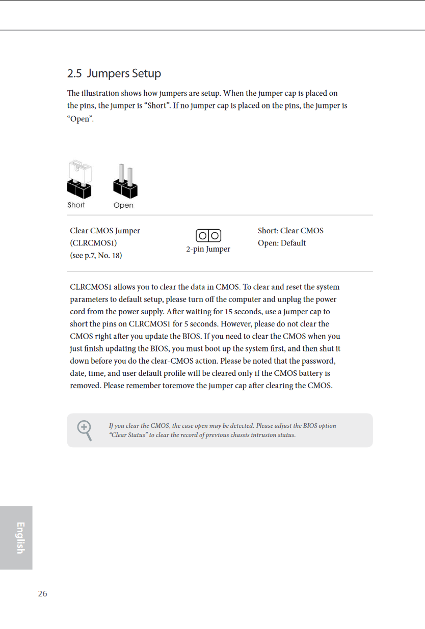

Rexegis schrieb:
jetzt aber seitdem ich das BIOS update gemacht habe werden die HDD´s nicht mehr in Windows erkannt wie gesagt nur im BIOS.
CMOS zurücksetzen:
  1. Computer ausschalten!
  2. Kaltgerätestecker des Netzteils aus der Steckdose ziehen
  3. Optional: Den Power-Button drücken um den Rest-Strom zu verbrauchen
  4. Die zwei Pins des CMOS-Jumpers für 5-10 Sekunden überbrücken
    ASRock B450M Pro4 Manual
Oder die BIOS-Batterie für fünf bis zehn Minuten herausnehmen.
Das Zurücksetzen des CMOS kann nützlich sein,
  • wenn im BIOS falsche Einstellungen vorgenommen wurden und diese zu einem Fehlverhalten führen
  • wenn der Rechner nicht mehr bootet bzw. während des Hochfahrens hängen bleibt
  • bei Fehlermeldungen, die den CMOS betreffen (z.B. „CMOS Checksum Error“).
  • zum Zurücksetzen des Passwortes (funktioniert nur bei Motherboards)
  • nach einem BIOS-Update.

So ich habe alles Gemacht hat leider nichts gebracht aber wenn ich nach GPT gucke bei Diskpart sehe ich nur meine SSD und bei GPT darunter steht nichts
