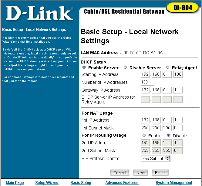

Hallo Community,
habe das selbe Problem wie Fieser Fettsack und meinem vorherigen Poster.
Zum System: Am D-Link 804 hängen 2 PC's. Mein PC (WinXP & SUSE 9.1)
und der PC meines Bruders mit (Win2000). Beide Windows Systeme sind
per dynamische Adressierung (DHCP) im Netz unterwegs.
Vorgestern habe ich SUSE 9.1 Personal (also die kleine Version) installiert.
Am Anfang konnte ich ins Netz, aber es dauerte immer sehr lange, bis er
eine Verbindung aufgebaut hat (z.B. zu CB). Die Standardeinstellung war
DHCP. Dann habe ich mal 'ne statische Adresse versucht, aber nix ging.
Dann wieder auf DHCP geändert und es ging wieder, aber es hat halt immer
noch gelahmt. (Habe mir Mozilla 1.7.2 gezogen um zu testen ob die Download-
Speed auch beeinträchtigt ist - nach dem er nach etwas mehr als 2 min.
den Download gestartet hat, ging alles super schnell (120kB/s).
Habe mich gestern Abend wieder an die Netzwerkeinstellung gewagt, und
jetzt kann ich nicht mal mit DHCP mehr ins Netz. Woran kann das liegen?
Und warum lahmt das Internet unter SUSE 9.1 so?
Habe Euch ein Pic von der Router-Konfiguration angehängt.

Keiner 'ne Idee? Was mir gerade noch aufgefallen ist, dass wenn ich DHCP
in der Einstellung wähle, in der Router-Maske (die ich im vorherigen Post als
Bild angehängt habe) alle werte verschwunden sind. Kann es daran liegen?
Warum sind die Werte weg? Die sind doch fest im Router gespeichert, oder?
