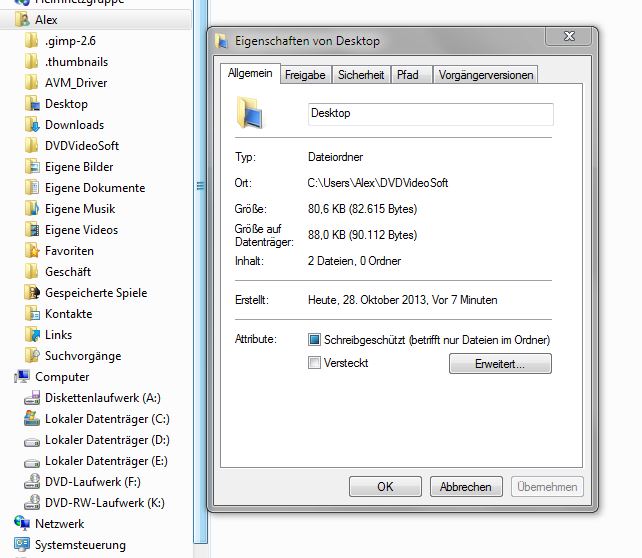

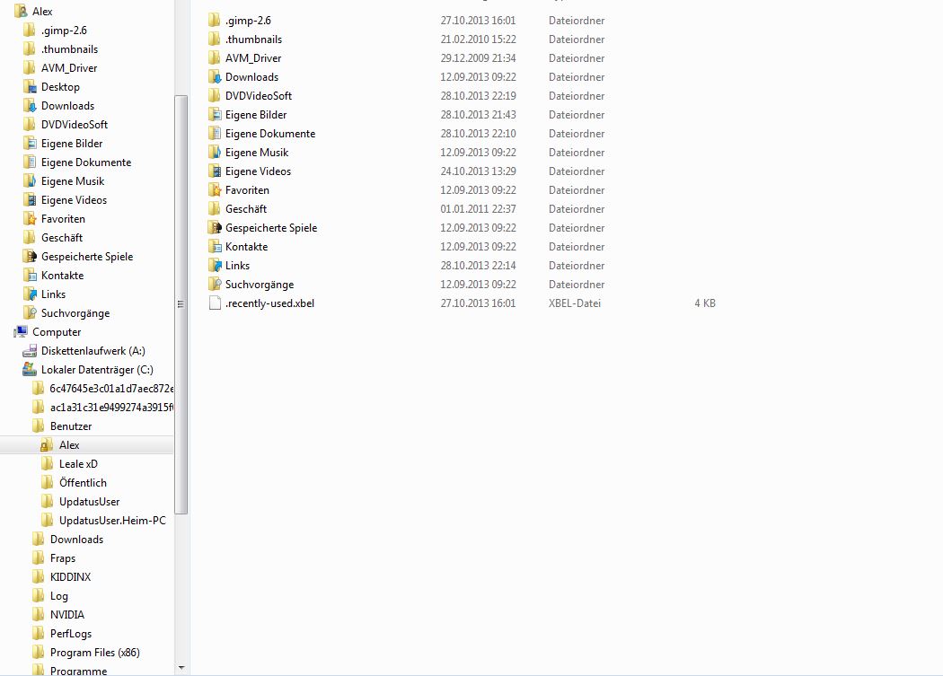

Jetzt was neues:
habe danach DVDVideoSoft gelöscht und mit Programm ist auch Desktop verschwunden.
Nach Neustart ist Desktop wieder da gewesen, ist aber immer noch mit DVDVideosoft verbunden.
Was läuft da schief?

geh auf Pfad in den Eigenschaften und ändere diesen auf den richtigen Pfad.
Danke!
