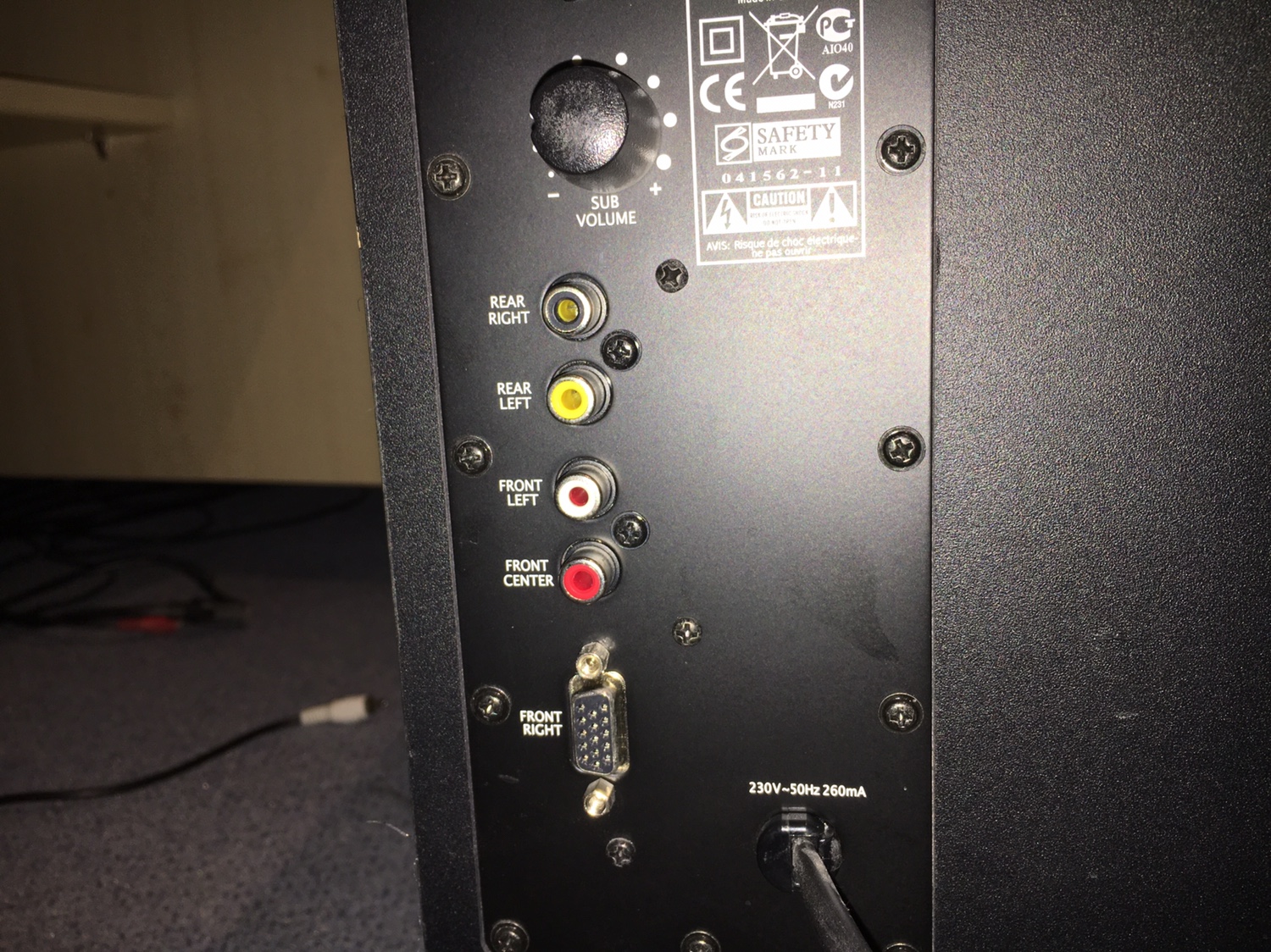

Allerdings habe ich noch gesehen, dass ich mein altes Logitech X-530 noch herumstehen habe…
Was für ein Kabel kann ich benutzen, um den Subwoofer des alten Logitech System zu benutzen?

das ist doch ein aktives System dieses Logitech? Dann gar kein Kabel, wenn dann brauchst du erstmal eine Frequenzweiche, wenn du die Tieftöne abtrennen willst und an den Subwoofer leiten willst. Das ist aber bei einem Aktiv System keine gute Lösung. Bleib bei den Edifier allein.

Die Edifier haben keinen Subwoofer-Ausgang und der Logitech-Subwoofer hat nur einen proprietären Anschluss über D-Sub. Da müsstest du dir selbst ein Kabel bauen (lassen) und dich irgendwie um die Frequenztrennung kümmern.
Bei den Lautsprechern lohnt sich das kaum.

Also meiner Ansicht nach müsste das recht einfach zu machen sein. Du nimmst das ganz normale anschlusskabel des Logitech. Das wird ja 3,5mm sein. Jetzt brauchst du nen Adapter auf 2 mal Chinc und von 2xChinc auf 3,5mm klinke. Jetzt musst du schauen auf welchem Kanal der Sub ist und auf welchen der Center den Center verbindest du einfach nicht. steckst das an den Subwoofer Ausgang deiner Soundkarte. Stellst die trennfrequenz auf auf 80Hz. So wird an das System nur die Frequenzen ab der eingestellten Trennfrequenz weitergegeben und du kannst den Sub benutzen.
