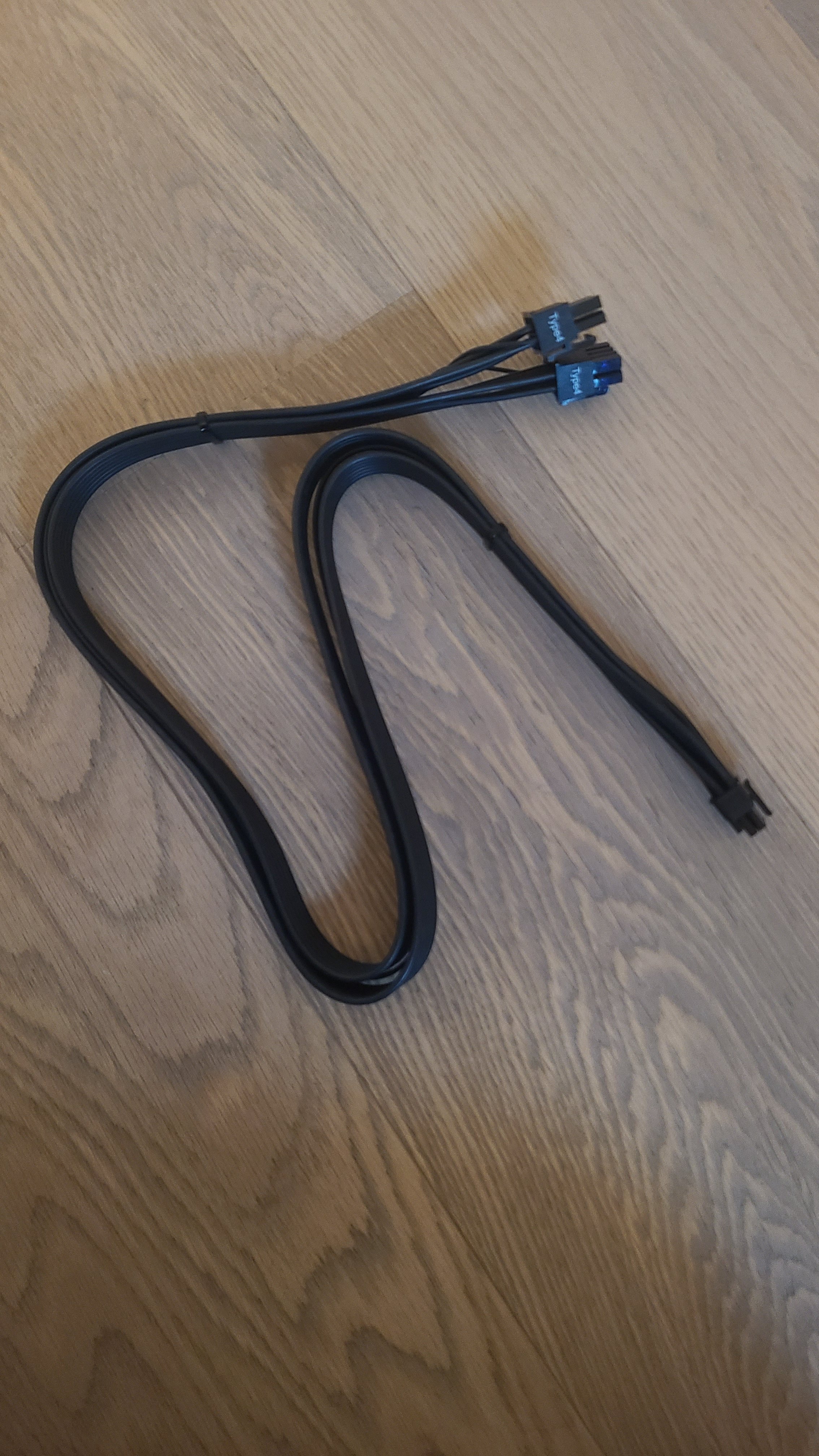

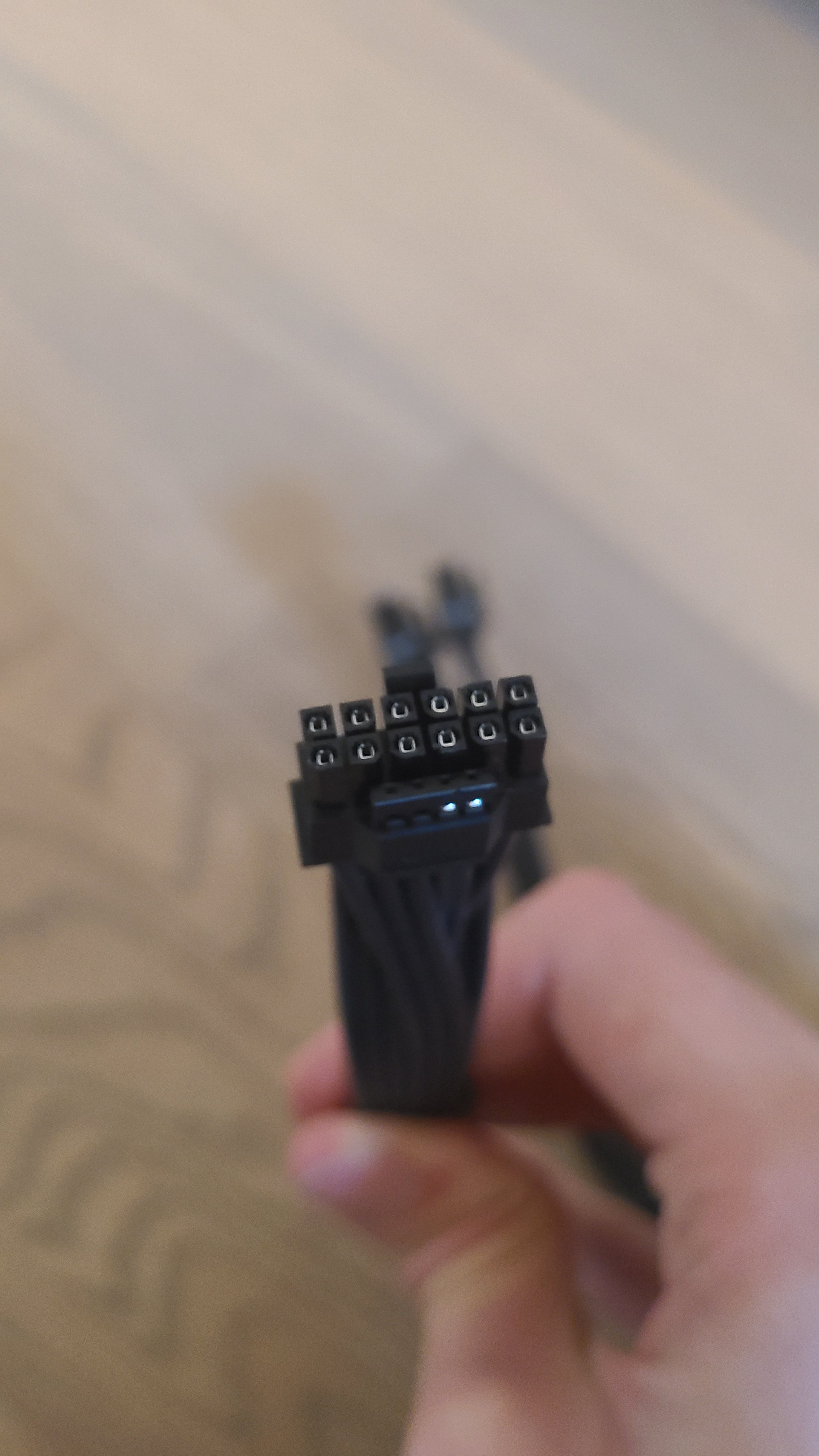

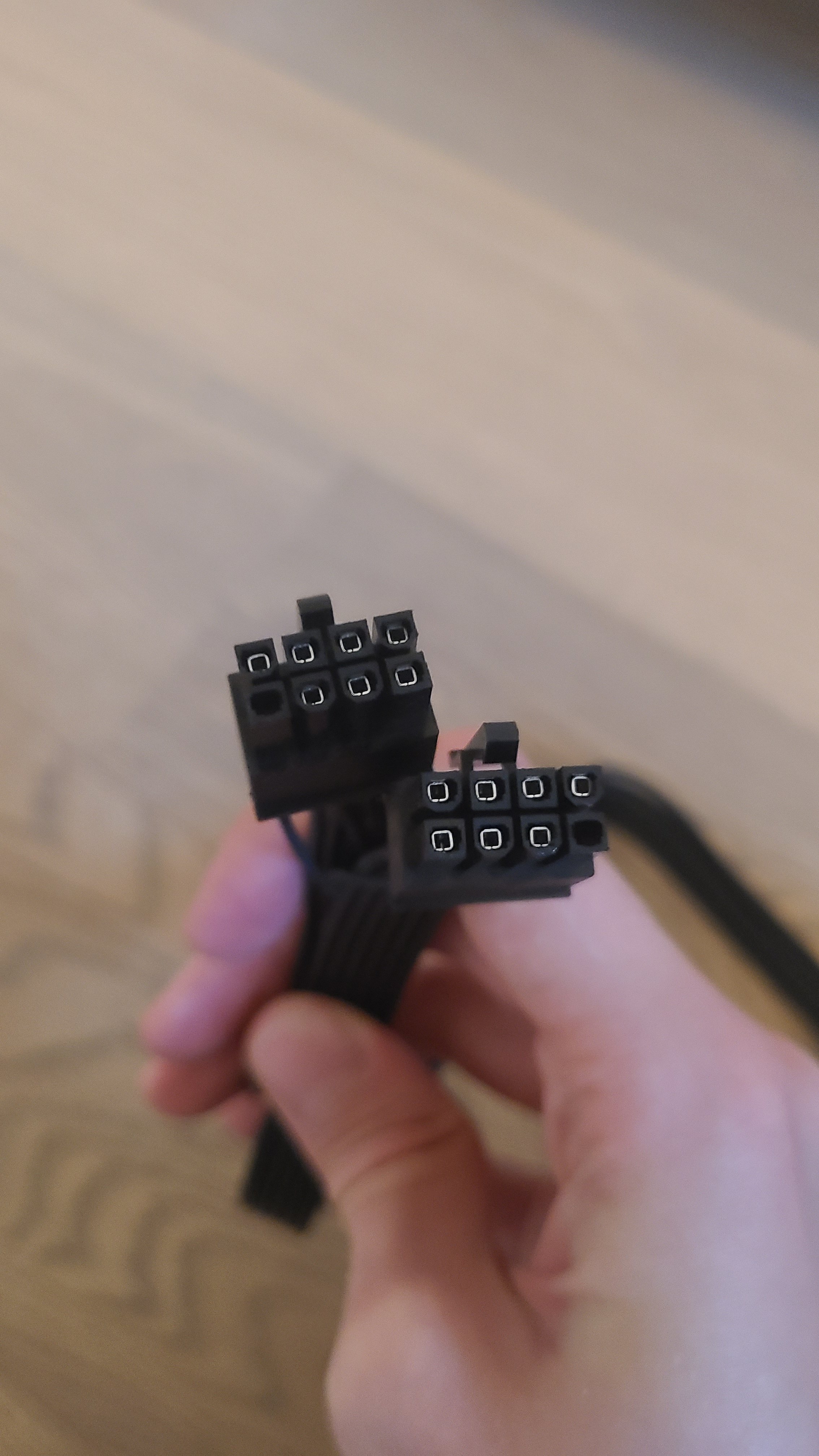

morgen kommt meine 5070 Ti an, es ist eine Ventus 3x OC von MSI. Da ich viel über schmelzende Kabel gelesen habe, frage ich mich nun, was ich benutzen soll. Deshalb die Fragen:
Ist es in Ordnung, den auf den Bildern sichtbaren 12VHPWR Connector meines Netzteils zu verwenden?
Wenn nein, was stattdessen?
Sollte ich lieber den mitgelieferten Adapter benutzen?

Ja, das Kabel kannst du verwenden, Schmelzende Kabel sind nur bei den 5090/4090 ein Problem gewesen. Deine „kleine“ 5070TI bringt soviel Strom gar nicht auf.

Genau, das Kabel ist das richtige. Einfach das Kabel verwenden und darauf achten, dass die Stecker richtig ordentlich eingesteckt werden. Außerdem sollte das Kabel ausgehend vom Stecker an der Grafikkarte nicht so mega krass gebogen werden. Einfach ordentlich einstecken und sauber verlegen, dann passt das!

Man kann beide Möglichkeiten nutzen, das ist bei "rund 300 Watt" nicht von extremer Relevanz; primär 12VHPWR-Kabel, aber auch der Adapter ist problemlos nutzbar.
Bei 300 (bis 364 (max.), siehe Test unten) Watt schmilzt da nix, das ist eher eine Thematik für die "bis zu rund 600 Watt und mehr" bei einer 4090 / 5090 (gewesen).
