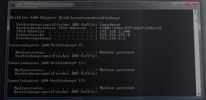

Start Ausführen ---> ipconfing
habe die ipconfig angehängt. kann das bild aber nicht anhalten.
wie kann ich das machen?
Gehe ins Netzwerk- und Freigabecenter, dann links auf "Netzwerkverbindungen verwalten". Dann einen Rechtsklick auf die "Drahtlose Netzwerkverbindung" und auf "Status". Dann auf "Details. Dort dann mal alle Adressen hier posten, die mit "IPv4" beginnen, also IP-Adresse, Standardgateway, Subnetzmaske und vor allem den DNS-Server, denn du hast vermutlich ein DNS-Problem. Eventuell hilft es auch, in den Eigenschaften der WLAN-Karte das "Internetprotokoll Version 6" zu deaktivieren.
Was hast du für einen Router (Speedport W502V, der vergibt manchmal automatisch die 255.255.255.0 als DNS und hat manchmal Probleme mit IPv6)
Bei welchem Provider hast du dein Internet? Wenn es T-Online ist, kannst du mal testweise als "bevorzugten DNS-Server" die 195.25.2.129 eintragen.
