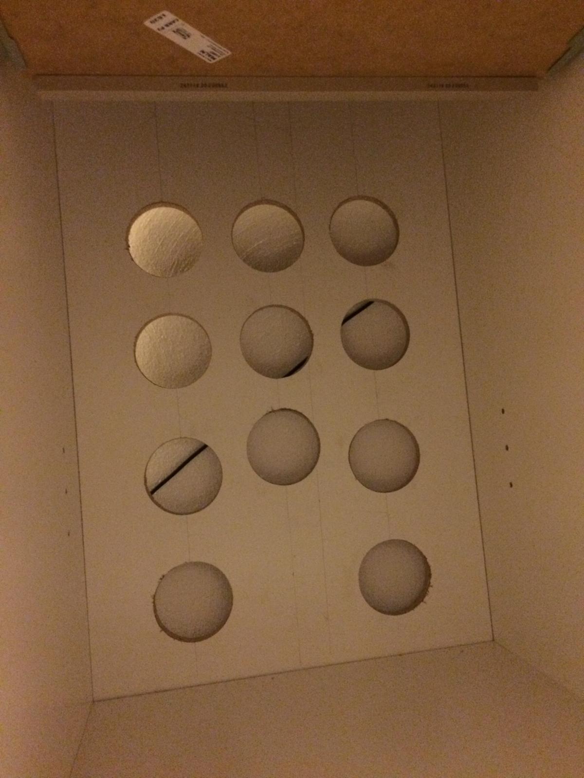

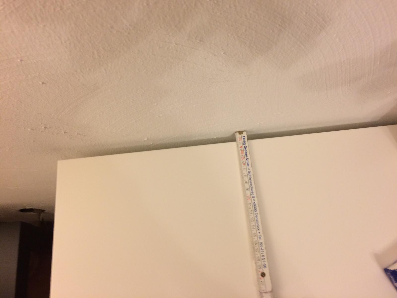

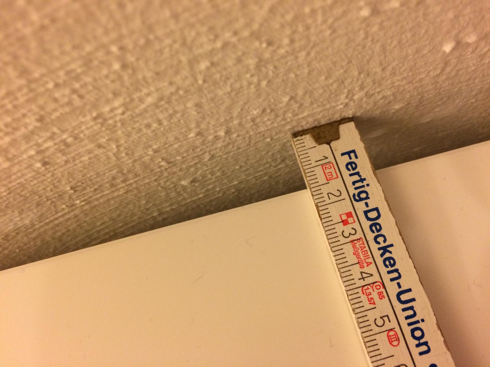

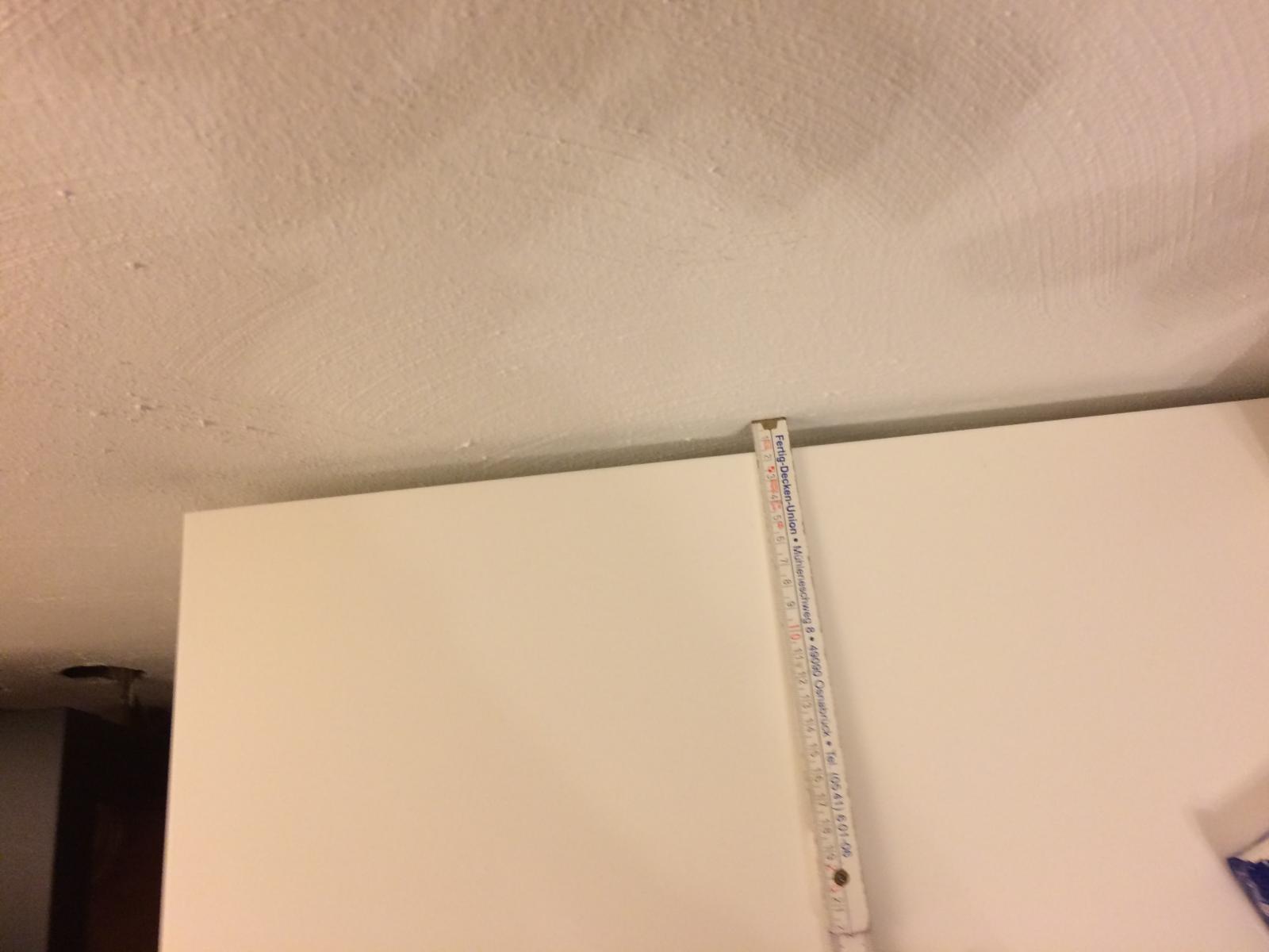

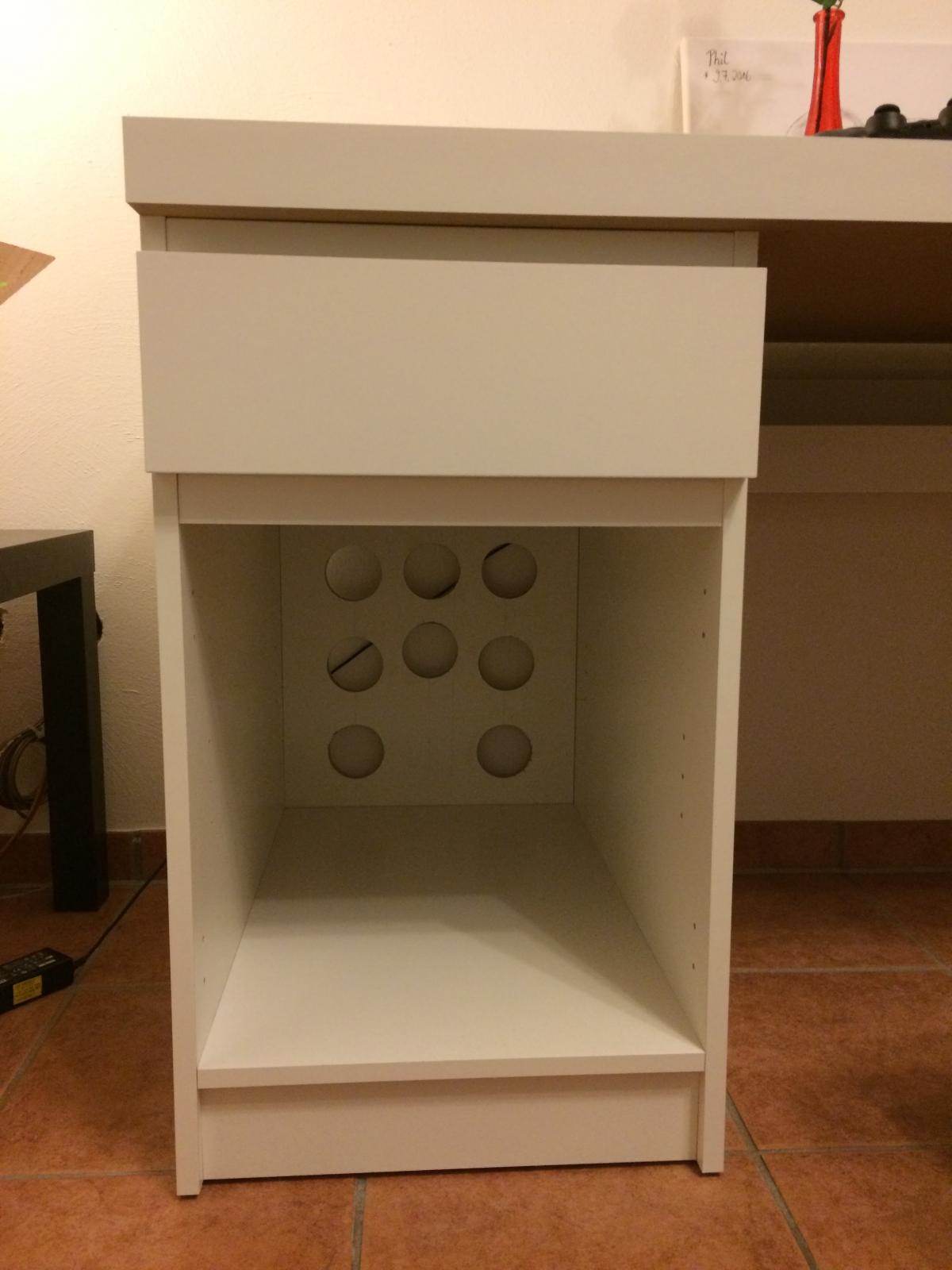

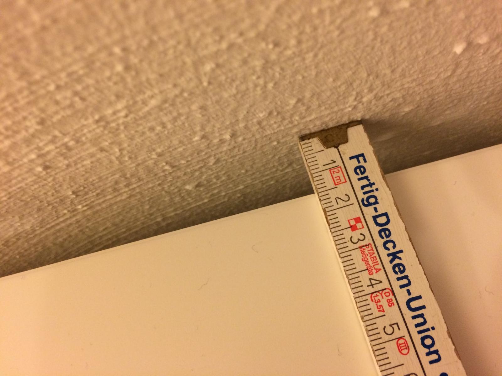

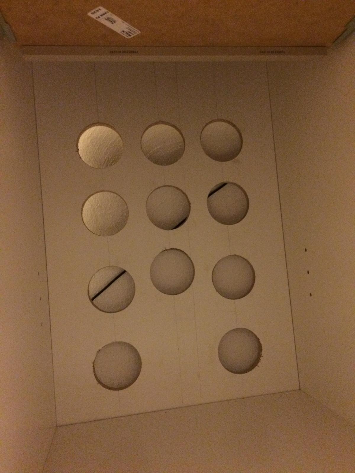

Ich habe mal ein paar Bilder beigefügt wo der Rechner zu stehen kommen soll. Die Innenmaße des "Schreibtischschranks" betragen 39 cm hoch, 37 cm breit und 57 cm tief. Eine Schranktür soll noch davor. Die Rückwand habe ich vorsorglich schon mit einigen Lüftungslöchern versehen, damit zumindest ein wenig Luftaustausch da ist. Der Tisch steht ca. 1,5 cm von der Wand weg.

Welchen Durchmesser haben die Löcher denn? Ansonsten würde ich einfach unten und oben je 2 80mm Lüfter davor setzen und unten Luft reinblasen, oben raus. Dann hast du einen ganz hübschen Luftaustausch.
Die Löcher haben jeweils ca. 7 cm. Wenn da zwei Lüfter säßen, von denen einer Luft raus und der andere reinbläst; wird dann nicht immer die gleiche Luft gedreht?
Die Schranktür vorne schließt ja nicht luftdicht ab, kommt da dann genug Frischluft rein? Wenn die hinteren Lüfter an der Rückwand Luft nach außen befördern, sollte dann nicht vorne an der Schranktür ein Sog für Frischluft entstehen?

Lüfter: 2 Lüfter oben die Rauspusten, 2 Lüfter unten die Ansaugen.. dann sollte das schon gehen.
naja, wenn der Schreibtisch nur 1,5cm von der Wand steht wird da kein wirklicher "Sog" entstehen. Aber du willst ja auch kein High-End PC.. Von daher würde ich es erstmal mit der Konfiguration von Mr.Smith probieren und die Temperaturen beobachten. Die RX 470 verbraucht ja auch nicht soo viel. Die Lüftung des Schrankes kann man im Nachhinein immernoch optimieren. (Schreibtisch weiter weg von der Wand, Wenigstens ein paar dezente kleine Bohrlöcher in der Schranktür, Lüfterkonfiguration wie von deveth0 vorgeschlagen usw.)
Eventuell kannst du auch in die rechte Seite des Schrankes (da wo sowieso dein Stuhl steht und man es nicht sieht) ein Loch für einen einblasenden 80mm Lüfter bohren

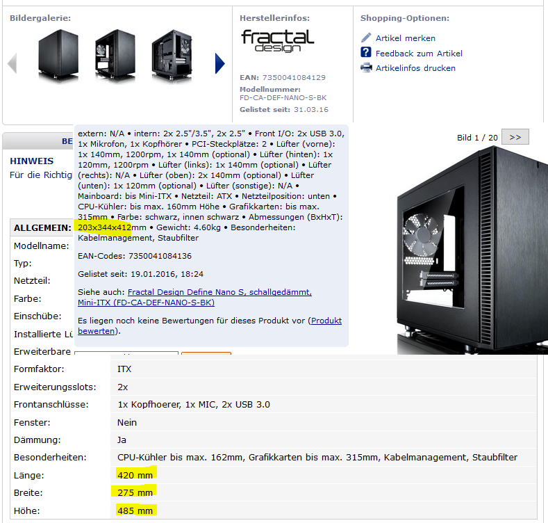

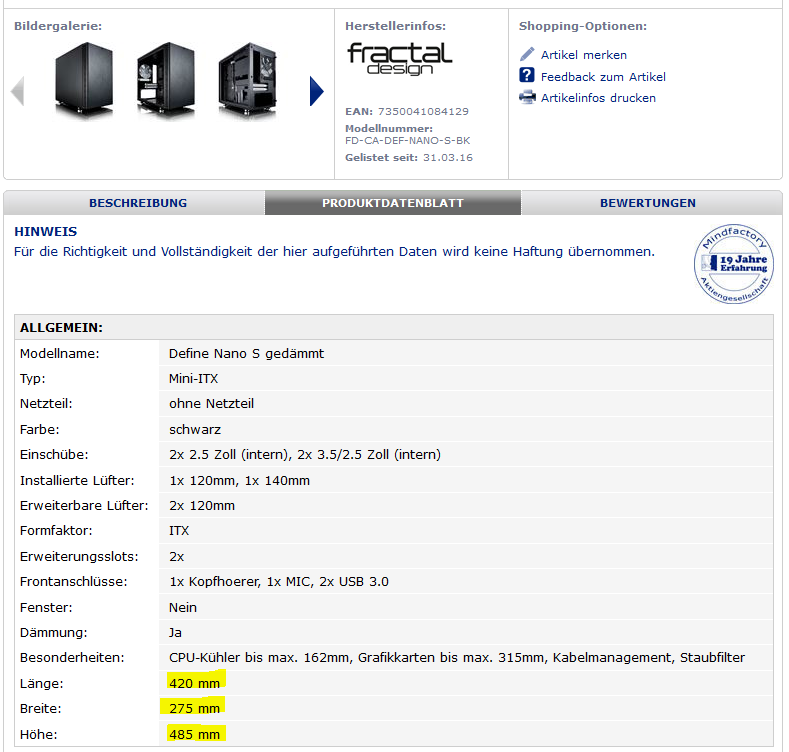

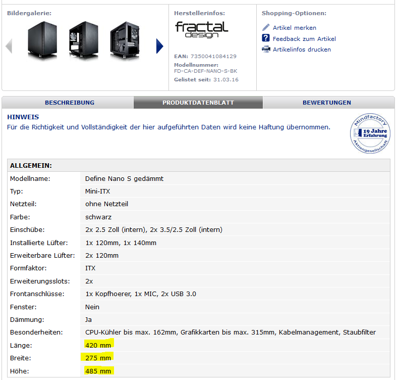

"Die Innenmaße des "Schreibtischschranks" betragen 39 cm hoch, 37 cm breit und 57 cm tief."

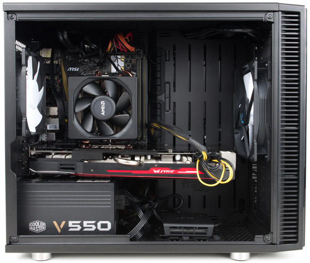

Define Nano S gedämmt: Länge: 420 mm, Breite: 275 mm, Höhe: 485 mm
Wenn es sich vermeiden lässt würde ich auf ITX verzichten. Subjektiv - ich glaube eben nicht das eine GPU da die "notwendige Luft" bekommt.
Auf ein DVD LW kann man schon verzichen, HDD ist eben eine Preisfrage - ich hab auch keine mehr im Rechner.

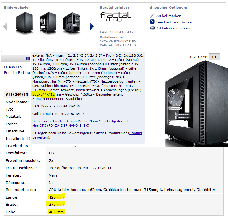

Wo hast du denn das her???????
Das sind die Maße vom.großen define, hier ging es aber um das nano
Das nano s passt locker mit viel Luft in den Schrank von TE:
Maße vom.define nano s: 203 x 330 x 400 mm (B x H x T) (caseking.de)
