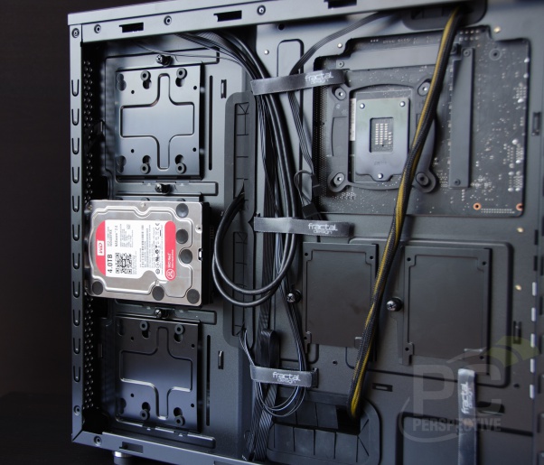

Diese ausbaubaren Festplattenkäfige, wann braucht man die? Muss ich Zubehör kaufen um eine SSD einbauen zu können? Die sind ja immer 2,5 Zoll, also kleiner als ne normale Festplatte.
Na wenn du keine normalen Festplatten reinbauen willst, kannst du den Käfig rausnehmen, um den Strömungswiderstand für die Luft im Gehäuse zu senken oder um Platz für längere Grafikkarten zu schaffen. Gerade beim Deep Silence 4 kannst du durch die modularen Käfige nur soviel einbauen, wie du auch Festplatten hast. Die Halterahmen gehen offensichtlich für 3.5 als auch 2.5 Zoll Laufwerke. Also brauchst du nichts weiter.
Im Zweifelsfall kannst du eine SSD auch einfach an eine geeignete Stelle ins Gehäuse legen oder irgendwo an der Rückseite mit Kabelbindern befestigen. Da sich dort mechanisch nichts bewegt, geht das.
Die brauchst du wenn du viele Platten hast, z.B. mit dem Gehäuse ein NAS bauen möchtest. I.d.R. reichen 2-3HDD Slots. Wir hatten daher mal ein Fractal Design Define S, schallgedämmt (FD-CA-DEF-S-BK) verbaut, damit die eingeführte Luft nicht durch die HDDs muss/aufgewärmt wird. Beispiel, beim Define S kommen SSD und HDD an den Rücken
