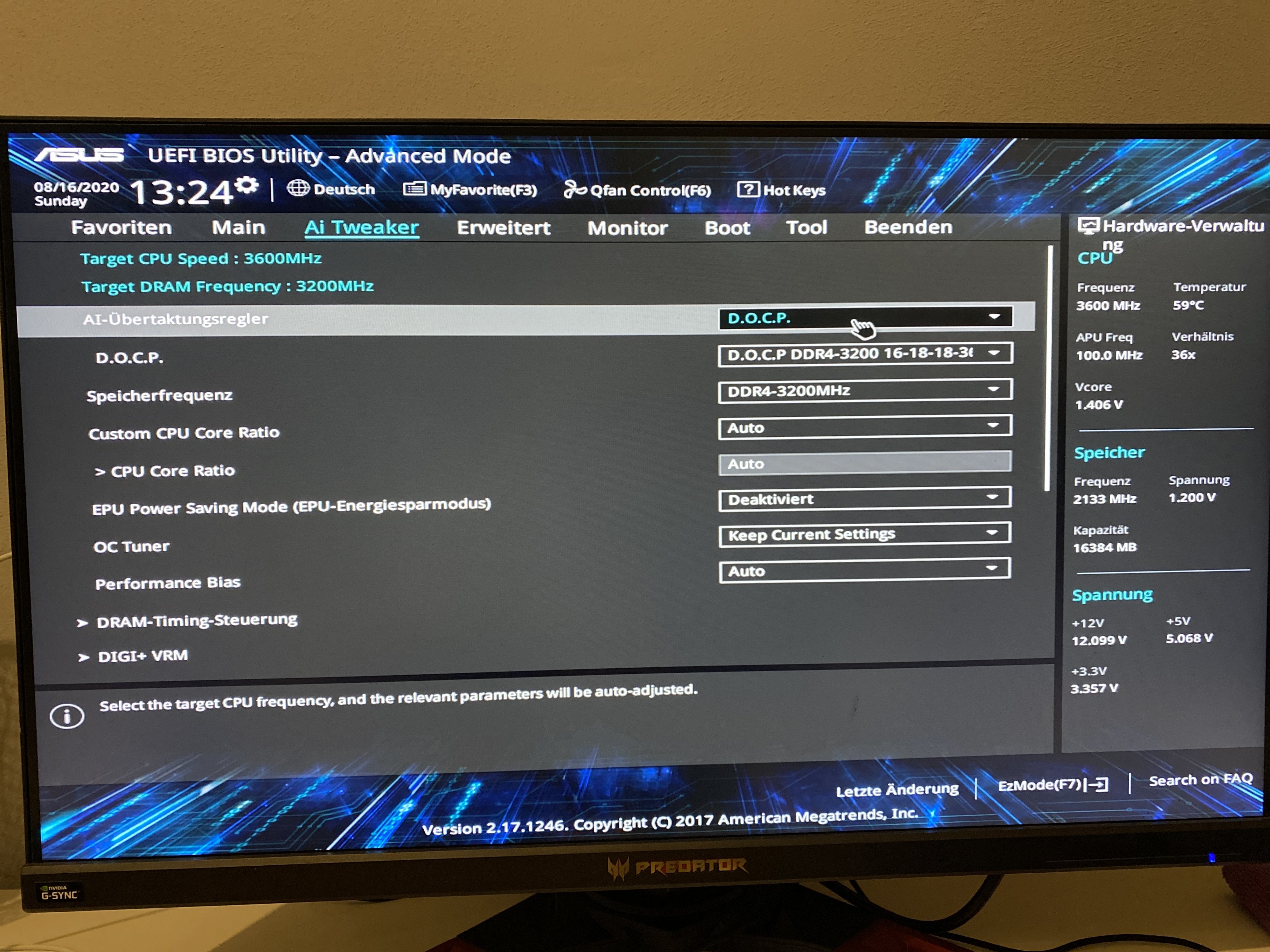

Dein RAM läuft nur auf 2133mhz ist der so Lahm oder fehlt da nur dass XMP-Profil?

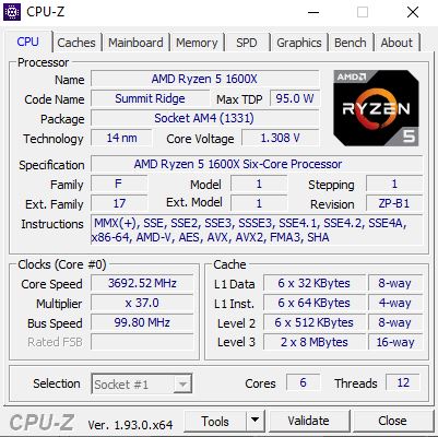

Auch bei CPU-Z im SPD Tab einen der Slots auswählen, sonst mal schauen was du für RAM gekauft hast.

Weil nur in den Slots ein Riegel verbaut ist. Dein RAM hat ein Profil für 3200mhz, du kannst ins BIOS gehen ob du ein XMP, a-XMP, DOCP oder irgendwas in der Art laden kannst. Aber Vorsicht es kann gut sein dass die nicht stabil laufen und du dass BIOS resetten musst. Hast du mal das BIOS aktualisiert seitdem du das Board hast? Wenn nicht könnte eine neuere Version auch helfen wenn das XMP-Profil so nicht stabil ist.

Wenn ich das xmp Profil lade , bekomme ich diese Meldung dass es nicht funktioniert und auf Standart funktioniert es ohne Probleme...
Dafür verschenkst du auf standard viel Leistung und wenn du das xmp Profil (bzw doct irgendwas) ans laufen bekommst könnten deine performanceprobleme bereits behoben sein.
