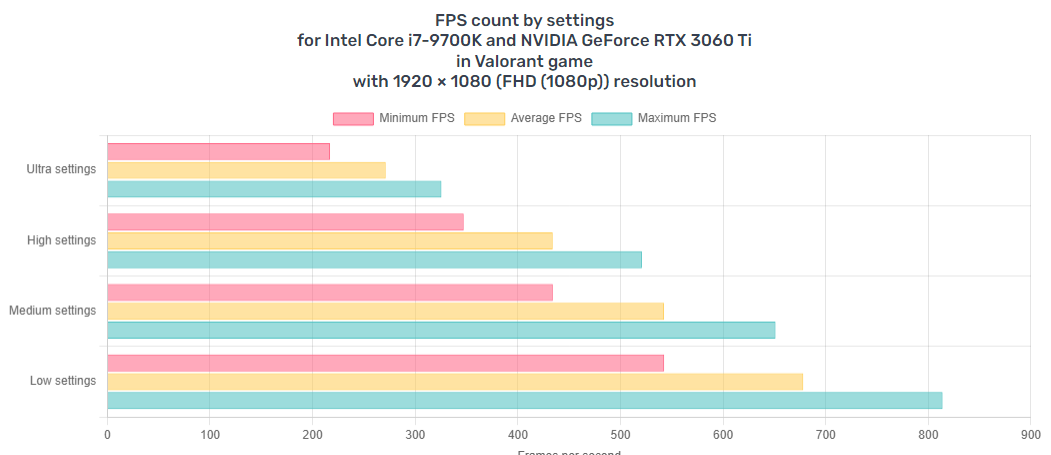

Um es kurz und knapp zu machen, laut einem Test bzw. FPS Rechner im Internet sollte mein PC in Valorant mindestes 500 FPS schaffen. Allerdings komm ich Ingame "nur" auf ca. 180 - 250 fps
Hier die Grafik des Rechners:
gleich vorweg: Bitte ignoriere diese "Vergleichslisten", schon eine Einstellung im BIOS kann gewaltige Unterschiede mit sich bringen.
Reaktionen: Thepsi, SleepW4lk3r, NerdmitHerz und 2 andere
das ist nicht die grafik deines rechners
denn das ist so crap bottleneck seite
grafik deines rechners würde man das hier betiteln:
oder in deinem fall ingame screenshot mit MSI AB wo man genau sieht wie die auslastung von cpu, gpu und ram ist
dazu kurz youtube 9700k + 3060ti eingetippt und das 1ste video genommen zum gegentest zu dieser sry crap seite:
noch nicht mal der typ hat 500fps
1080p high ~ 300fps
1080p mid ~ 300 fps
1080p low ~ 340 fps
um auf deine 500fps zu kommen müsstest tiefer als low spielen oder sofern das spiel es hat mit DLSS spielen
unter einem anderen video schrieb ein user:
well yeah its because this game is cpu dependant i was using a r7 1700 and with a 1070ti and i upgraded my cpu to the 10900k and i went from like 150-200 fps to 500-600
Reaktionen: Thepsi, Ja_Ge und Xero261286

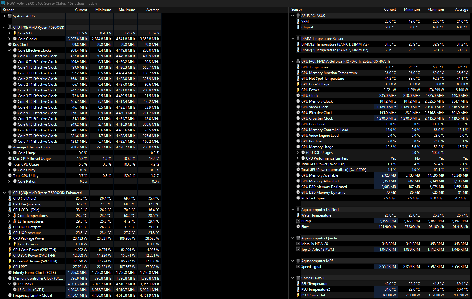

zeig uns mal deine auslastung im spiel selbst
nich mit den ingame anzeigen von dem Spiel selbst
Mithilfe dieser Erklärung:
oder lade dir HWiNFO Download (geht auch portable) auf deinen PC und beim Start Sensoren auswählen
müsste dann so aussehen (bei mir sind nur die relavanten Parts zu sehen, default siehst mehr)
dann spielst so 30 min und schickst uns ein Screenshot vom kompletten (maximierten) HWinfo. dass wir sehen wie alle Kerne, dein und deine GPU bzw. wie deren Temps sind
dann können wir dir sagen woran es liegen wird

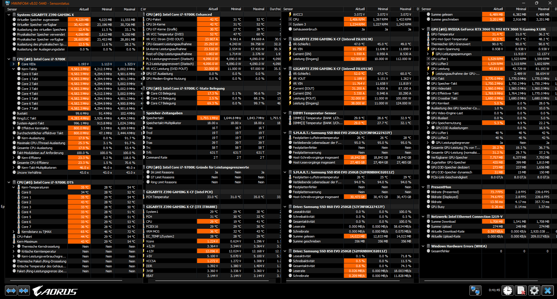

Hallo, anbei der Screenshot nach ca. 38 min Gameplay
CPU max 18% Auslastung, max 60 Watt.
GPU max 17% Auslastung, max 81Watt.
Scheint wohl irgendwo ein Limit eingestellt oder kein Geld für Strom. Tippe mal auf 240 fps Limit, wodurch auch immer.
Sonst mach vielleicht mal Einzeltest.
Cinebench R23 für CPU, Unigine Superposition für GPU, ob die für sich wenigstens normal laufen und die Hardware auslasten.
Und stirbt sich genau so flüssig, ob nun bei 240 fps oder 480. Ist so aber noch reichlich Luft für bessere Grafik, dann sieht's wenigstens schöner aus.

Danke für die Antwort.
Welche Werte der Auslastung hast du genommen? Die bei max. Auslastung sind ja deutlich höher.
CPU bis 91% GPU bis 36% (Grafik Einstellung sind auf ganz niedrig, gefällt mir bei Shootern mehr)
Und FPS sind denke ich durch G-Sync in Verbindung mit V-Sync gekappt aber auf 225 automatisch. (Auf 240 hz macht das vielleicht 1 - 2 ms mehr Delay als normal ohne diese Technologie). Ich hab das gemacht da ich ohne G-Sync + V-Sync viel zu viel Screentearing habe und außerdem sonst krass hohe FPS drops habe, da macht es 0 Bock zu zocken.
Einen Auslastungsteste mache ich bei Gelegenheit gerne mal und Poste die Ergebnisse dann auch hier.
- CPU-Gesamt-Leistungsaufnahme knapp 60 Watt
Aber hast recht, bei der CPU-Auslastung weiß ich jetzt auch nicht, was ich da gesehen hab(ach ja, hab die aktuellen erwischt).
Kernauslastung max 91%, gesamt 53%, könnte schon ein CPU Limit sein, die Spiele werden wohl nicht mit allen Kernen/Threads voll skalieren.
Eventuell gibt's irgendwelche Settings, Guides für die Spiele, wo da was zu optimieren ist.
GPU dürfte klar sein, langweilt sich total.
  • Leistungsaufnahme 81 Watt
  • Gesamte GPU Leistung(TDP) 36%
  • GPU D3D Auslastung 17%

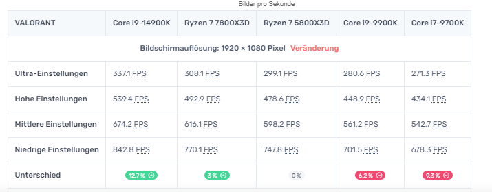

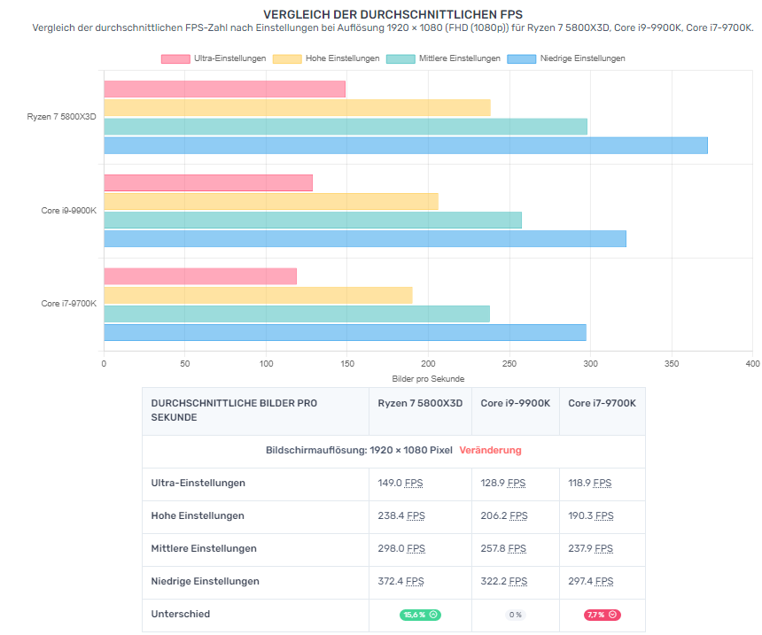

die 3060ti kannst lassen, wenn du nur das Spiel spielst, jedoch entweder bessere CPU kaufen oder einfach damit leben dass 180 - 250fps komplett ausreichend sind.
nur weil irgendne sry unseriöse benchmark seite sagt, dass da mehr FPS möglich sind bei deiner Hardware. So wird jedoch nicht verraten wie die das Spiel eingestellt haben außer die Auflösung und die Qualität.
hier als kleines beispiel was deine genutzte seite anzeigt, wenn die Seite die GPU nicht mit in die Rechnung nimmt. dein 9700k, dazu die einzig mögliche andere CPU die stärker "wäre" der 9900k und dann meine CPU die ich "noch" in meinem Gaming nutze (bevor ich auf den 9800x3d gehen werde)
allein hier sieht man schon, was das Limit deiner CPU ist und die läuft nur auf Stock
daher bleib bei deinem 9700k + 3060ti und mach dicht nicht verrückt, weil seite sagt 500fps und du "nur" 180 - 250fps bei einem 240hz monitor hast
wenn man dazu noch den 14900k und 7800x3d nimmt, beide aktuelle beste was es zu kaufen gebe für eine PC zum gamen. unabhängig davon, dass der 14900k weit aus mehr strom verbrauchen würde als der 7800x3d
dann würdest bei ultra settings schon über die 240fps/hz kommen, da du jedoch competitive settings spielst, reicht deine CPU komplett aus. Denn nur weil du mehr fps hast, wirst du kein besserer Spieler.

NerdmitHerz schrieb:
ich frage mich nach dem sehen von HwInfo allerdings was das problem sein soll
denn wenn du auf 180 - 250 fps kommst und dein monitor dich mit G-Sync eh auf 240fps bist du ja genau in dem bereich wo du sein sollst für dein monitor
hebe das FPS-Limit + G-Sync auf und du kommst über diesen bereich drüber hinaus
ich kann z.B Overwatch 2 in competitive Settings bei 1080p mit 500fps spielen oder mit einem Limit von 237FPS.
0.975V GPU ~53W bzw CPU ~48 W / stock 1V 237s GPU ~ 60W bzw CPU 48W
0.975V GPU ~86W bzw CPU ~55 W / stock 1V GPU ~116W bzw CPU ~55 W
valorant und overwatch sind von der grafik ähnlich, bis auf den Unterschied dass ich beim kurzen Test auf knapp 800 fps kam bis sich das Game über den fehlenden Secure Boot bei mir beschwerte. Daher flog das game wieder runter
competitive spiele wie valorant, csgo und auch overwatch profitieren davon dass die CPU schnell ist. es braucht kein 14900k nur so als gedanke, jedoch ist dein 9700k bei dem Spiel am Limit (Wenn du mehr als 250fps willst bei einem monitor der nur 240hz kann). Kannst einfach gegentesten, wenn du im Bios dein 5 Ghz OC entfernst.
Zu meiner aktiven Overwatch 1 Zeit hatte ich freunde mit 5€ maus 20€ Tastatur und nen PC der 60fps bei 1080p schaffte und denn noch waren sie top 500 spieler. Ich dagegen war nur max Platin das eher so unteres mittelfeld, dabei war mein Setup teurer
