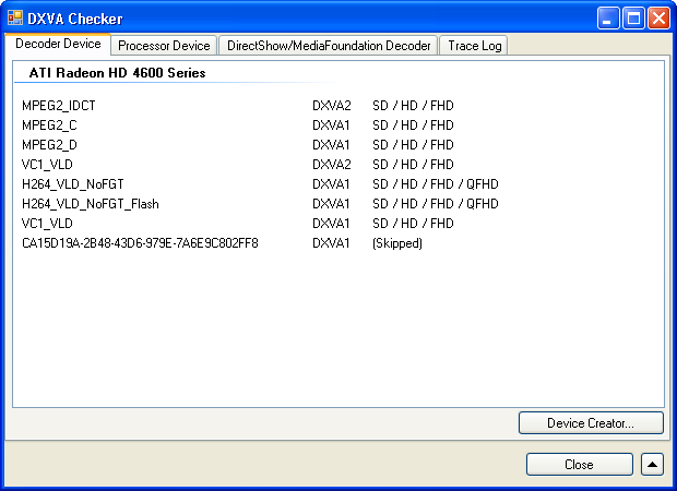

Weißt Du ob und wie ich über DXVA1 auch 4k Videos flüssig Abspielen kann?
Sagt mir der DXVAChecker ob es möglich ist?

Also laut DXVAChecker wird es unterstützt, aber der DXVA1 Decoder wird bei 4K Videos einfach nicht verwendet. 2K Videos gehen aber schon.
Ich habe auch schon diverse Videorenderer probiert und es tut sich nichts.
Vielleicht macht der DXVA (H.264) Compatibility Check Probleme wie Du schon erwähnt hast, obwohl ich ihn auf Skip all Checks gestellt habe.
Aber kannst Du 4k Videos flüssig Abspielen?

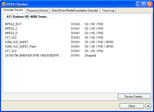

Also per DXVA beherrscht meine Grafikkarte die Decodierung von 4K H.264-Videos sowieso nicht:
Bleibt mir nur die Software-Decodierung... und bei der hängt es vom Video ab (bzw. seiner Komplexität und den verwendeten Encoding-Optionen). Diverse 4K-Videos von YouTube laufen z.B. ruckelfrei (allerdings hart an der Systemauslastungsgrenze... und auch nur, sofern ich sie offline und nicht im Browser abspiele)... aber dieses Sample z.B. ganz und gar nicht.
