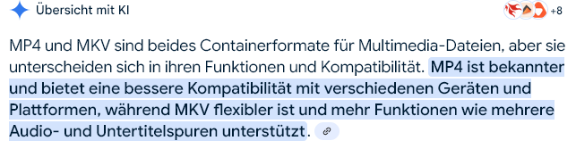

Sollte die KI recht haben, dann ist MP4 sogar das „bessere“ Format.
@motorazrv3 besser hmm... nur weil es bekannter ist, ist es nicht besser. Typisch dämliche KI Antwort
"Wenn KI sagen gut, dann gut!"
Wenn hier KI, statt Verstand oder Lektüre, als Problemlöser herangezogen werden, bin ich hier bald raus.
Schöne neue hirnlose Welt!
